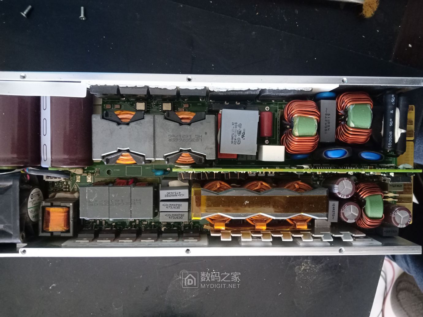

华为R4850G2电源改可调教程
发表于 2020-3-21 16:34:47 | 显示全部楼层 |阅读模式
华为R4850G2铁壳
机器内部板正,做工精细,设计紧凑
电源启动短接图
改装方法
技术到位的话就白不用拆控制板只要拆掉热敏电阻就可以了
电压0-58V可调,电流0-53A可调。
为了调低电压时,电压降的迅速,在输出端并联一个94欧5W水泥电阻,或者47Ω10W的水泥电阻
