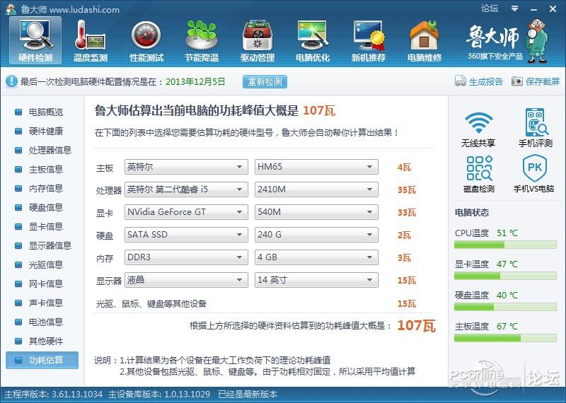

    先看看我的本本现有的配置吧:
现有配置的大师跑分:

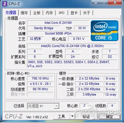

CPU的参数:
最后是整机预估功率:
看完了整机现有配置的情况,马上先在X宝上找到I7-2860QM的CPU,经过了解有两种版本在卖,其中一种是ES工程CPU版本,一种是正式版。两种的价格相差400左右。穷人果断选择ES版。过了两天CPU收到了,直接再次拆开本本将CPU换上。开机运行,正常待机都有55度左右,开个视频温度就达到60度以上。开大师压力测试一下,一分钟不到报警,温度达到90度以上。看来散热器不给力,这个顶级CPU无法使用。

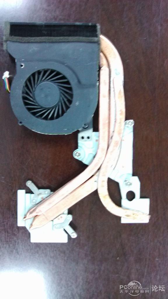

    拿着散热器研究,再装上比对。发现原来这个散热器还有很多可以改的地方,看来是山重水复疑无路,柳暗花明又一村啊。如果将这些地方全部改一下,有很大机会可以不用改成水冷也能达到比较不错的效果。先把散热改的方案定下来:
1、加热管,这是肯定的了,从散热器的设计来看,最多也只能加两条,那就加两条吧。一条延着桥经过CPU再到翅片处,另一条从显卡到经过CPU到翅片处。本来想两条都是从桥经CPU到翅片的,这样怕显卡温度过高。还是分别能使整体的温度平衡一些。
2、加金鱼和超频三的小散热器在主散热器边上。
3、显存IC加导热垫。
4、导热硅胶换成信越7738之类的。
5、显卡导热垫改为铜片。其它能加铜片的位置都加上。
6、风扇更换为大一些功率或转速高一些的。

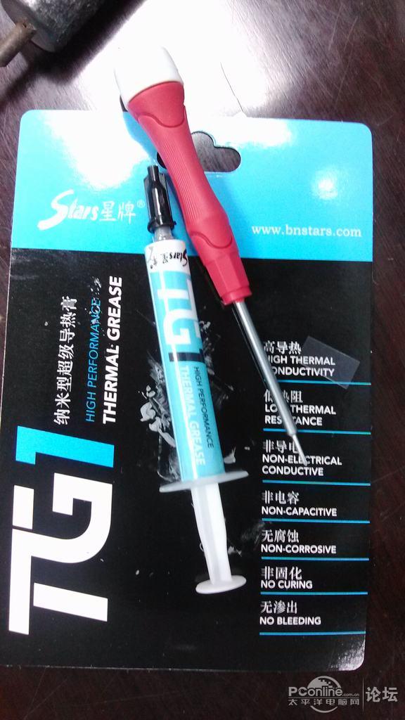

    当方案定下来,马上又去X宝进行选购想要的材料,两天左右材料全部齐全了。160mm热管两条,铜片一堆(1.0/0.5/0.3/0.2mm),金鱼八片,超频三八片,5V/0.5A风扇一个(想找更大功率的,没找到。只找到这个比原来的大0.5W),纳米导热硅胶一瓶(号称9.8W/mk)。结果老板说好送我一瓶热固定胶漏了。不过再想买上一瓶时,想了一下,热固定胶的导热系数肯定很差,降温效果应该不会理想。那这样我的热管什么的不是白加了。不行,要再想办法,用导热硅胶,导热效果是好了,但这个无法固定。在对着散热器发呆时,突然发现原装的散热器的热管是焊接的。我好像想到了,就用焊接方法来固定热管,这个比用热固定胶神马的导热效果好多了。又去订购了焊热管要用的焊膏。

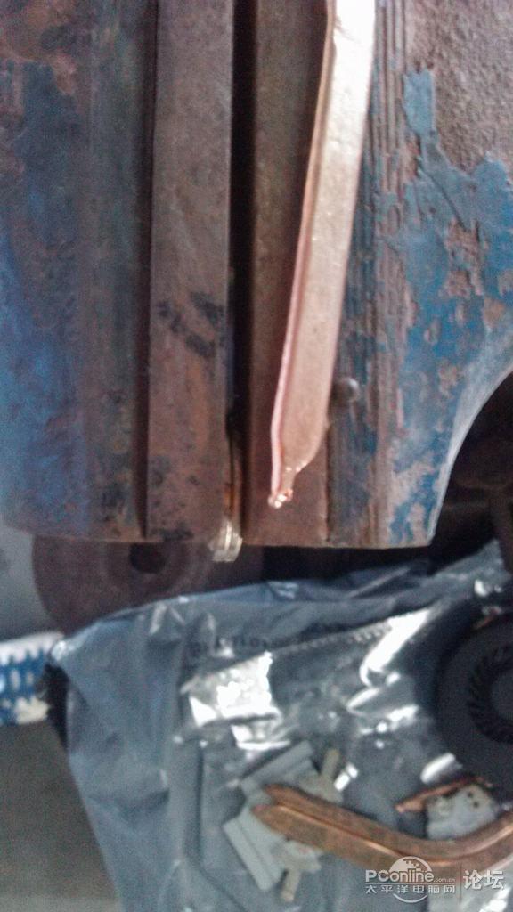

   东西全部到位了,准备开搞。首先得弯热管,这个弯比较需要技巧,不然热管肯定会给弯坏。告诉你们一直好方法,就是需要两块钱。为什么需要,请看:(当然还得有一个台钳)
夹好硬币后,测量好需要弯曲的位置,将热管要弯曲的中间位置对准硬币,然后上下匀力弯曲。
两条热管终于弯好了,我是急性的人,用力过快,弯的相当不好。
再将热管放至原装散热器上进行配合,尽量让新旧热管贴合。
接下来是先模拟定位一下,才能知道热管怎么焊接。(怎么模拟?用胶纸类先固定各零件,然后进行安装上看看能不能放的进本本,如果放不进你还焊上干毛。)
   模拟完确认后就要开始焊接了,先将新旧热管要焊接的面全部用砂纸打磨一下,不然氧化后的热管是焊不上的。打磨后用酒精洗一下焊接面。然后上神器焊膏,用刮片类的东西将焊膏涂于新旧热管上。记得一定不要涂多了,涂上薄薄一层就行了。再将热管粘合并轻微移动按压,保证焊膏能充分分布于热管焊接面。然后再用固定夹将翅片位置,CPU散热位,桥散热位,新热管全部固定住。这个固定很重要,如果不固定,你会明白什么叫拆东墙补西墙。最好是一次将两条热管一起涂上固定,不然焊接时整个散热器都热了,焊接好的又会松动。适当时可以使用一些平的金属板来辅助保证热管什么的受力均匀。(这些问题我在焊接中全部遇到)最后使用热风枪(1600W,发热丝式)对着热管进行吹吧,在吹之前再一次确认固定是不是全部完成并且无松动。注意观察热管焊接面的焊膏情况,当焊膏全部熔化并粘附于热管上时就可以停止吹了。别动散热器,让它慢慢冷却至常温,再松开固定的夹子并检查焊接是否良好。(有人肯定说:为什么写文字,直接上图片告诉大家不好了。在焊接中没手来拍照啊。)
准备焊接的图片:
上个我焊好后的图片吧:
   终于焊完热管了,再将散热器的三个螺丝拆下,换上新的风扇。然后再涂上导热硅胶,显卡也增加铜片再涂上导热硅胶。导热硅胶在慢慢涂,不能太薄,要全部覆盖住与散热器接触的面。最后打上散热器上的所有螺丝。
导热硅胶:
