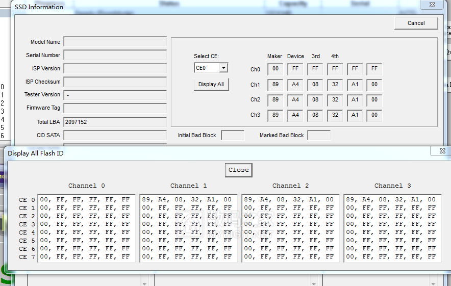

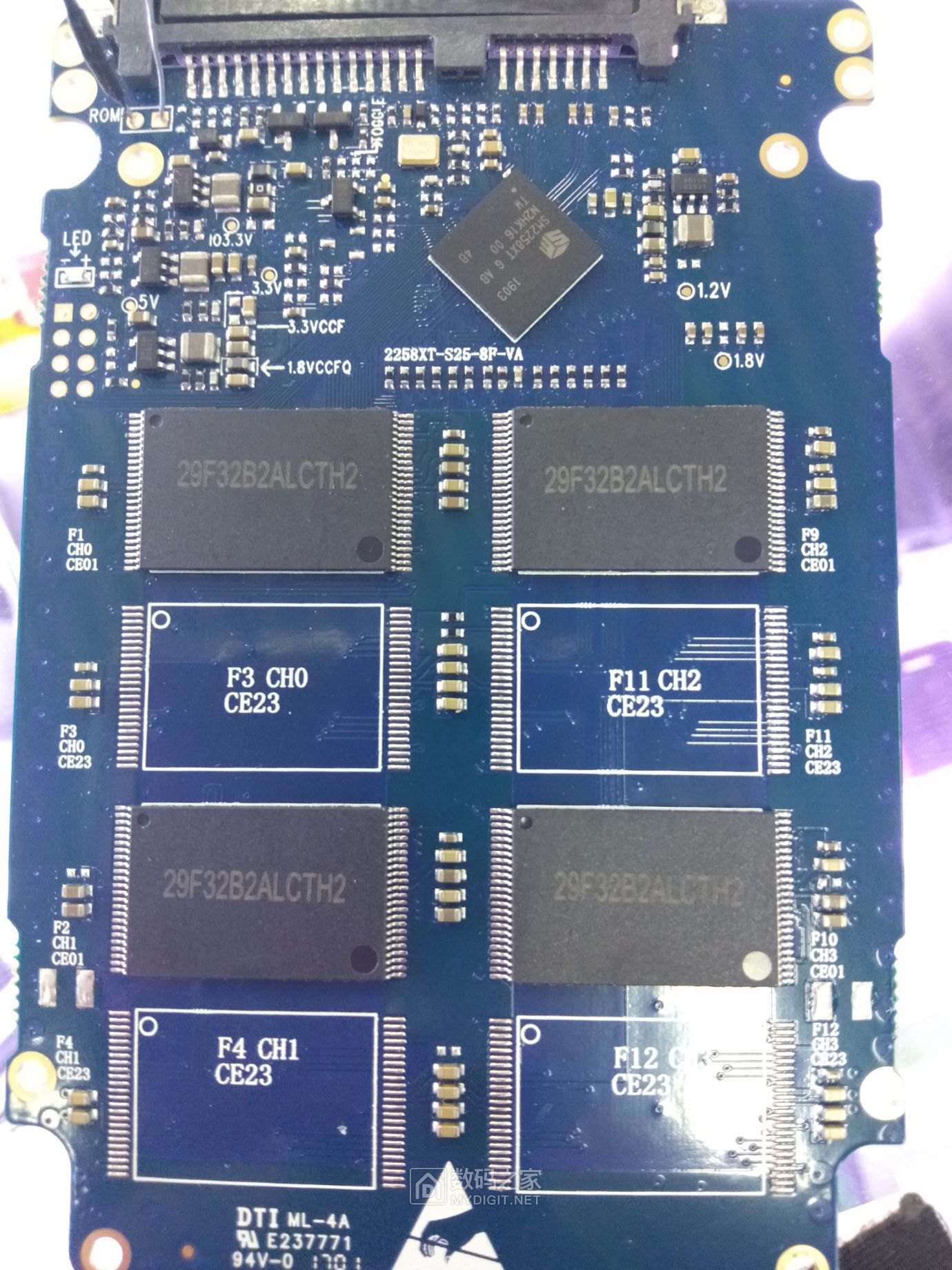

[SMI] 神储的120G怎么开卡报Channel0-CE0不存在flash
发表于 2020-3-24 16:46:23 | 显示全部楼层 |阅读模式
拿SM2258XT_B16A_PKGR1029A_FWR0817A0这个开的  要怎么选择呢 有谁帮忙看看 开卡工具里要怎么选择
