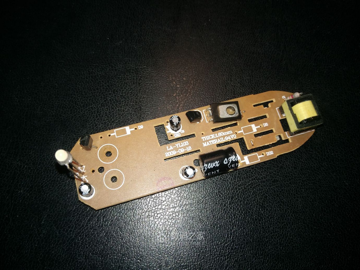

手里这个地摊充电器是买手电送的,造型已经烂大街,https://www.mydigit.cn/forum.php?mod=viewthread&tid=135582
充电快满转灯的时候闪的厉害,好像一枚炸弹,指示没有4056那么友好,正好到了两片4056,打算换成这个。
参与人数 1家元 +12 收起 理由
tslaozhang + 12 原創內容
 楼主| 发表于 2020-4-6 11:59:21 | 显示全部楼层
拆容易,把原来的板子拿走,小小的4056足够,不希望打孔,看到插头的位置正好露出一个口,试了试,如果割出两道槽来,正好能把4056夹住
割好了,还挺合适
插槽很近,完全不用固定,胶也不用打
里面看,正好露出两极,用来接线
侧面对比,把内部的定柱掰断一点,很脆
剩下了几个定柱,用锯条拉出两道小齿,让4056再插进去一点,正好把原来的那个螺丝空出来。
剩下的就是接线了,很简单,接完顺便把正极的极板和滑轨的弹簧之间用热熔胶点上,放置挤压误碰短路(这个问题原来就有,算是个隐患吧?)
灯也不用引出来了,直接用原来的,省事
很结实,没有多用一颗螺丝一条线,搞定,终于不用再看那糟心的转灯了。
