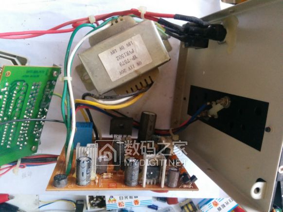

50淘的,但运费干掉我不少,当初看它有独立的散热器,就觉得这个厂家还是用了心思下了点功夫。
到手拆开,超出期望值 ,内部还工整,几乎都是接插件,易拆易装易diy,面板塑料特易改装。
两块屏很有意思用的是万用表的屏,常用功能电阻、电容、AC、DC、通断、二极管、温度等一应俱齐,你要用得到自己跳线,哈哈好玩
换个1K电阻先把电压表从199.9改为19.99v

后缀D不应该是双路的吗
发表于 2019-3-12 11:37:14 来自手机浏览器 | 显示全部楼层
做工不错,就是变压器小了点
发表于 2019-3-12 11:40:25 | 显示全部楼层
lorn丁 发表于 2019-3-12 11:34
后缀D不应该是双路的吗
谁说的?我一台3003D,一台3005D都是单电压输出的。。。。。。。

发表于 2019-3-12 12:38:28 | 显示全部楼层
后缀D不应该是双路的吗
可能是DUAL DISPLAY 的意思?:lol:

 楼主| 发表于 2019-3-12 12:52:40 | 显示全部楼层
皮卡皮 发表于 2019-3-12 11:37
做工不错,就是变压器小了点
15V2A的,目测足40W,个头不算小,需要更高电压用它肯定不合适的。

 楼主| 发表于 2019-3-12 17:32:01 | 显示全部楼层
x067 发表于 2019-3-12 17:11
电位器旋钮居然不一样的。
调电压的被原主人改为多圈线绕了,省事,免得我改了
发表于 2019-3-15 00:15:25 来自手机浏览器 | 显示全部楼层
太便宜了,为什么我就淘不到?
发表于 2019-3-15 03:12:34 来自手机浏览器 | 显示全部楼层
我想说这价格不连运费,贵了,50可以淘到指针的305了。
发表于 2019-3-15 03:15:16 来自手机浏览器 | 显示全部楼层
后缀D不应该是双路的吗
这个我可以知道,早期的可调电源表头都是指针表,后期的表头很多成了数字表头,一般来说区分俩种电源表头,就是看后缀字母D,有D就是数字表头
