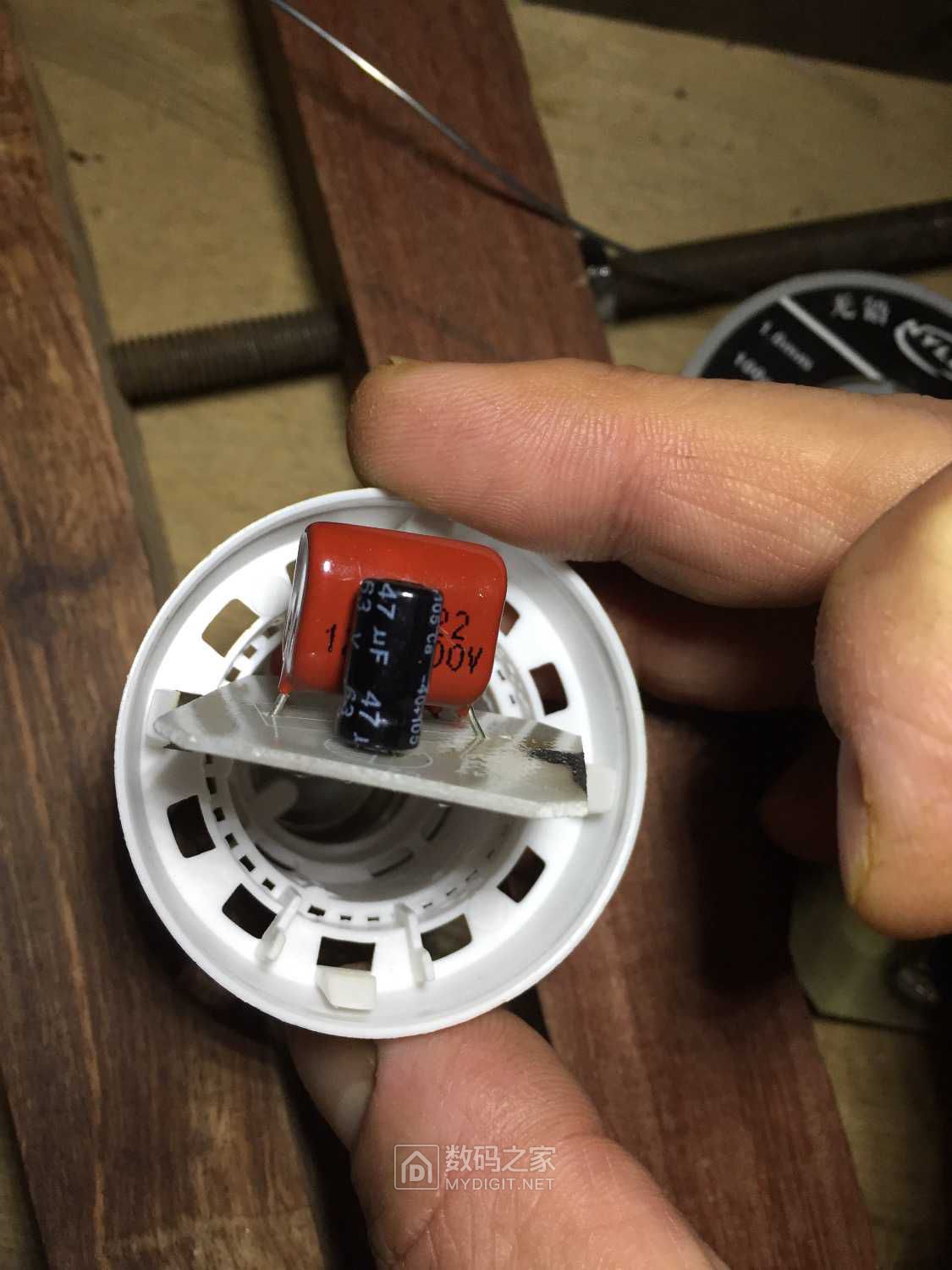

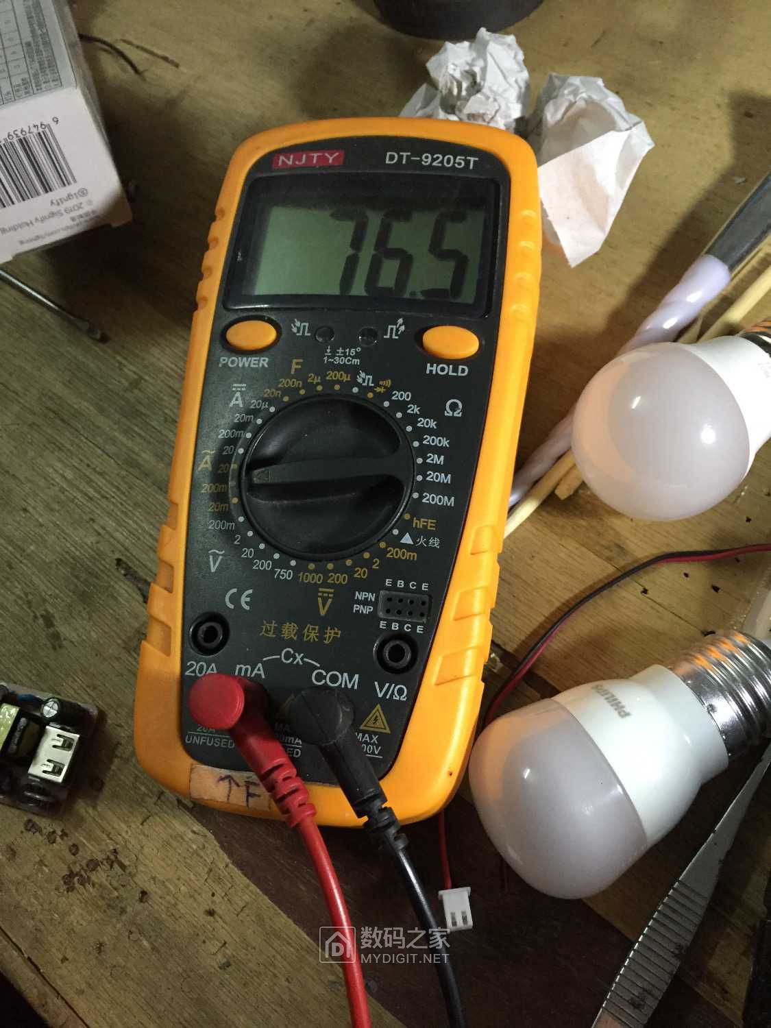

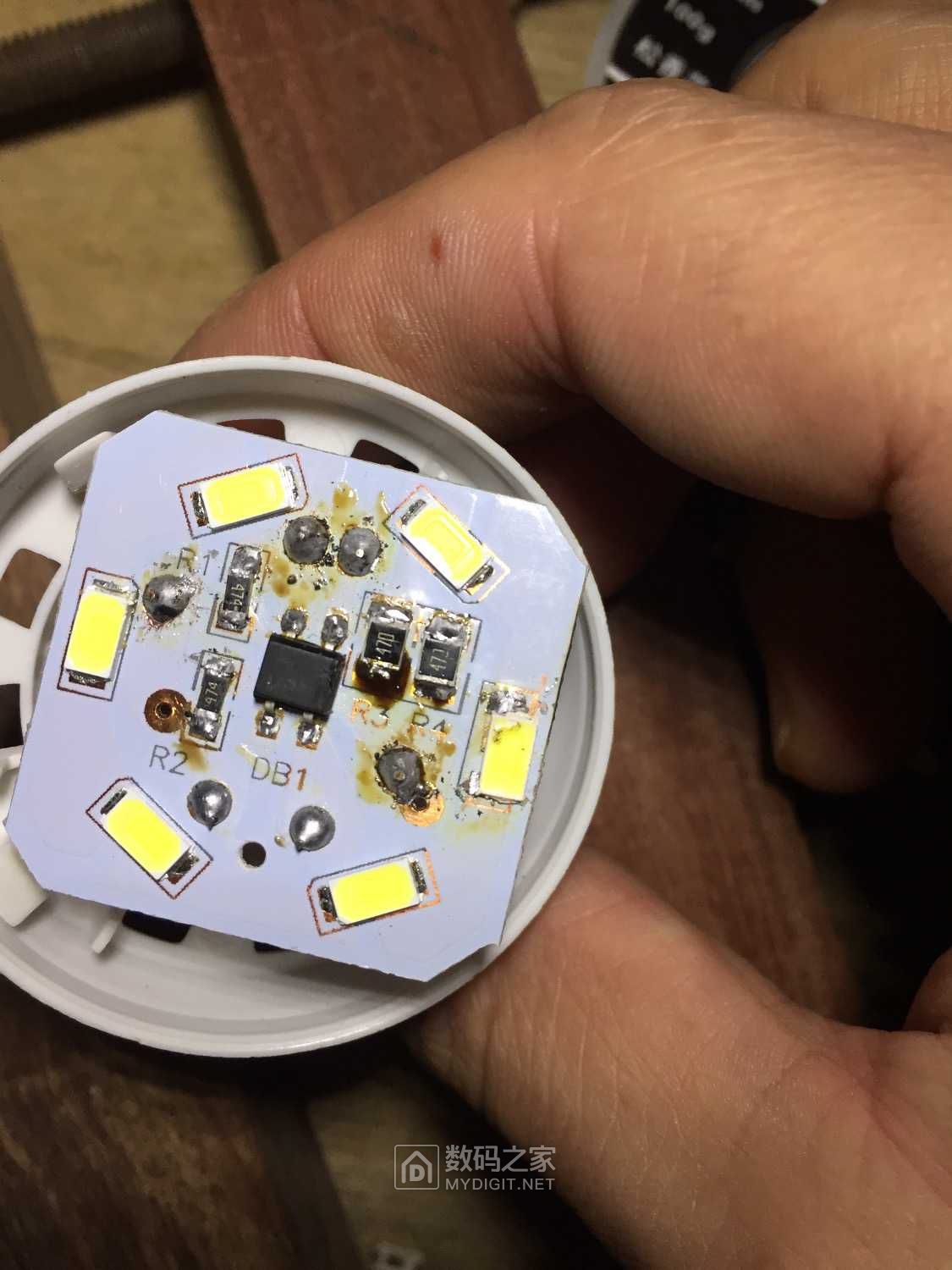

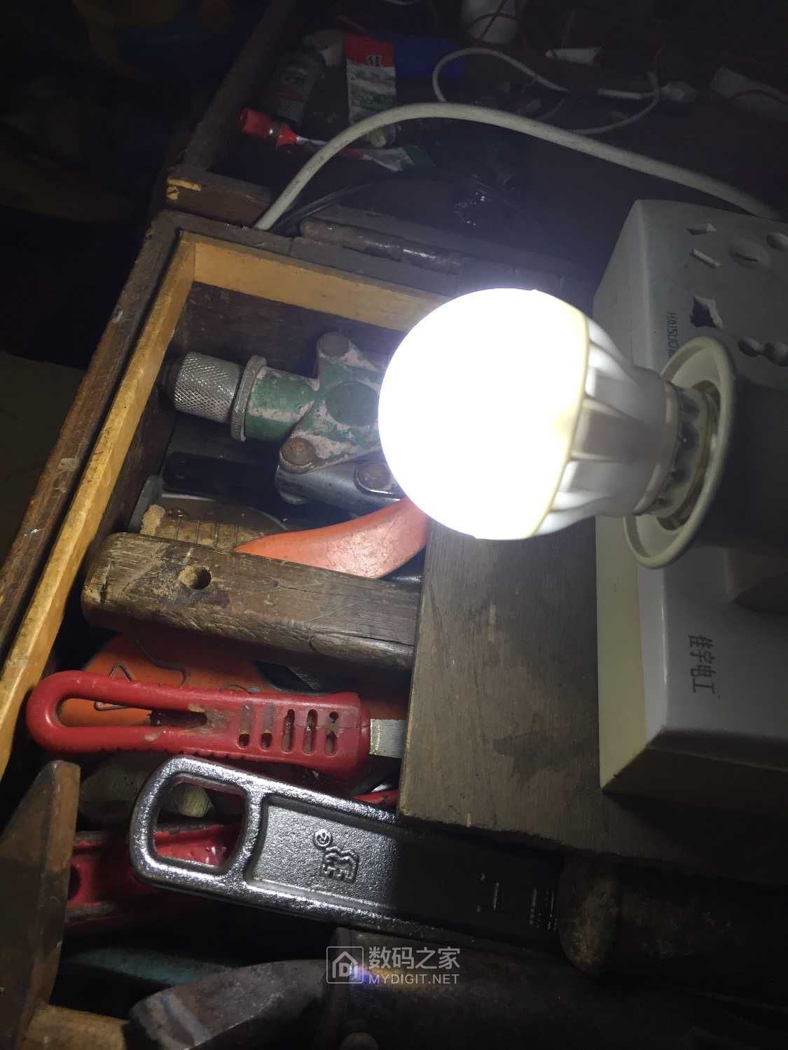

测到一个灯珠坏了,随便在一块旧板上拆了一个外观相近的灯珠装上去!可以亮了!但为啥电流有76ma这么多,225×0.076=17.1。就是接近有17瓦,但这个灯泡标着是3瓦。是我的操作有问题吗?万用表测钨丝灯跟标称瓦数一样,万用表是准确的。

关键想知道,为何板是黑色的?难道楼主是用火烧来换灯珠的???

因为你测量的电流和电压,是电容串联降压电路的有功功率与无功功率之和。其中有一部分是容性电流,是电容两端充放电产生的电流,这部分电流不计入家用电度表的功率中。
发表于 2020-4-16 00:39:18 | 显示全部楼层
用功率计来测应该就没问题了,真是17瓦,早就冒烟了:titter:

非纯阻性负载这样测电流是不准的,把无功功率的电流也算进去了,你有功率计的话测测就知道了。既然都换灯珠了,顺便把那63V 47μ电容换成耐压400V的,容量尽量往大的选,如果能装得下的话。
眼真利啊!都被你看出来了:biggrin:
用防风火机差点把板子烧了都拿不下来:lol:

他说的是灯珠功率是3w吧,阻容降压是电阻电容也有功率消耗的,用家用电直接算把电阻电容的功率也算进去了,你用这电流算灯珠上的电压来求功率这灯泡应该是功率还虚标的
发表于 2020-4-16 11:57:53 | 显示全部楼层
这个封装的LED有0.5w和0.2w两种,如果用0.5w灯珠标3w没错,但这个电流来算是0.2w的灯珠,应该算灯珠也偷工减料了
