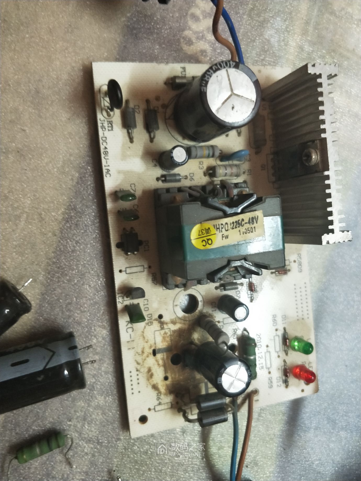

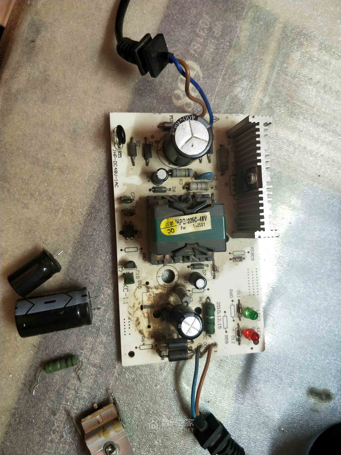

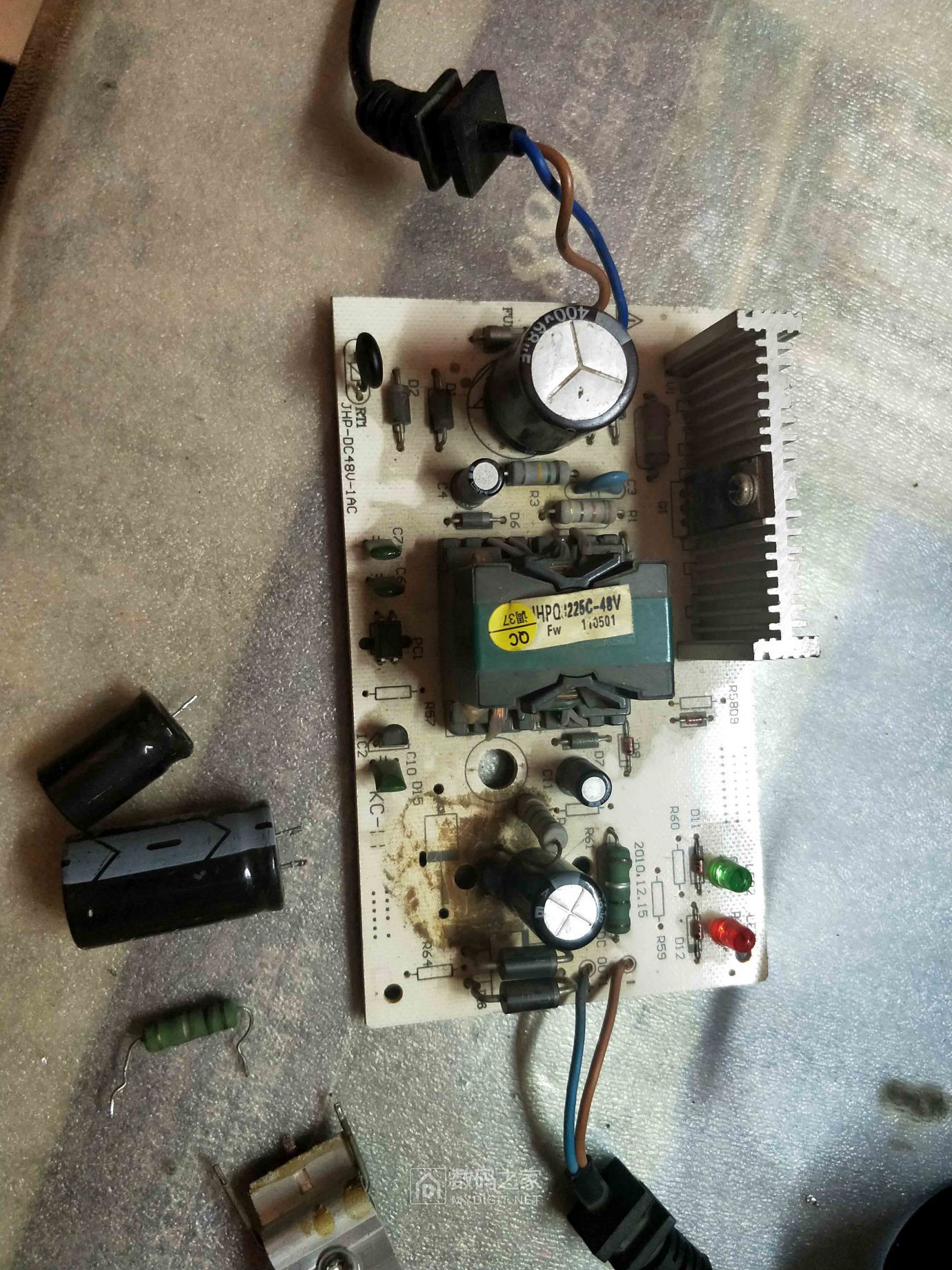

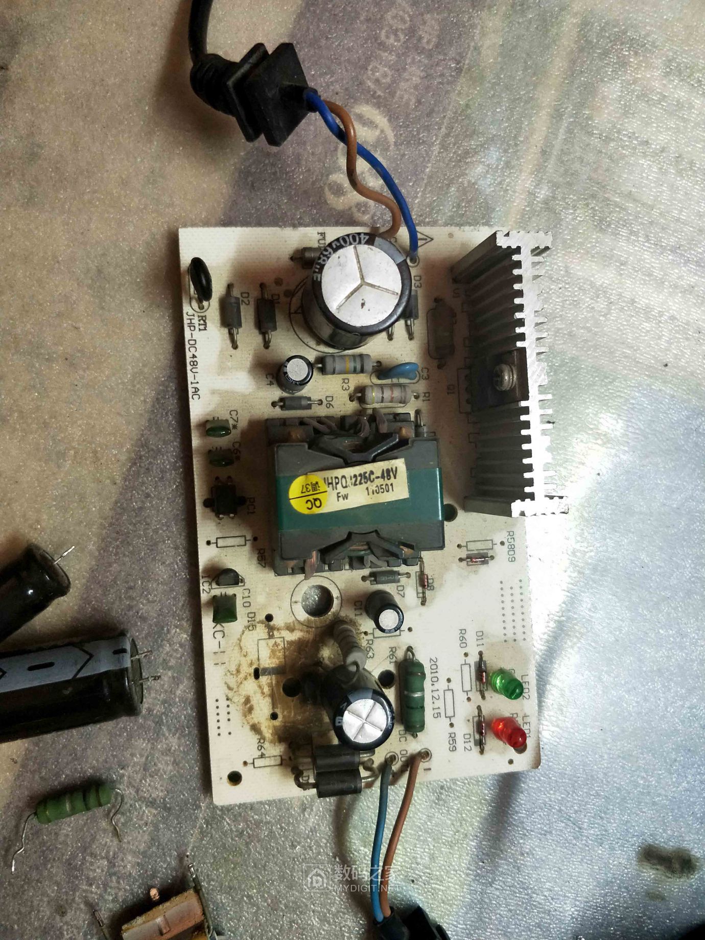

    12点多,还看看昨天甘马桥老哥扔下的充电器,修复成功,
    本来是闪灯,换了鼓包的470UF63v(原来是330UF的)和0.1欧的电阻,仍闪,
IMG20200407122354.jpg IMG20200407122355.jpg IMG20200407122356.jpg IMG20200407122358.jpg
    初级电流2A多闪,后来换了初级400V68uf倒不闪了,但是初级有电流变化,
    最后发现是次级整流管ER506击穿,手里有HER508换新后问题解决,正常了。

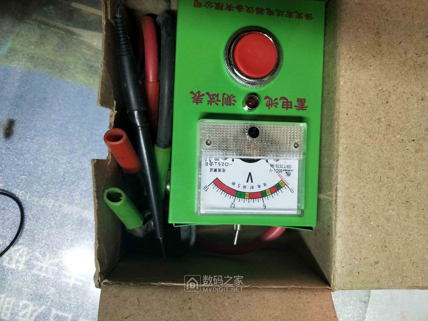

    早8点多点到,这一阵,咸鱼上好像很多人对我那08年
    (以前一直记得是04年,其实是04年前后买的大安三轮。后来老爷子才开始兴心研究电动车)
    腊月二十四那天,从小马的店里花了60买的电瓶卡表,因为时下进货价就是35,
    那表自从买了就没用过,可以说,放了十二年还是跟原来一样新,
    手里有4个,拆掉一个,现役一个,还有个35¥从北京地摊买的黑色的3个开关的,
    所以这个干脆按时下进货价卖了得了,回笼点资金,
    结果一卖到咸鱼上,这个穷对付劲啊,20包邮,20自取,30自取,原价包邮都来了,
    我坚持不落价,爱要不要,我都放了一轮了,我也不在乎再放一个花甲,
    本身已经让了不少了,快递又不是我们家开的,那十块钱谁也跑不了,你买的不掏,合着让我掏啊?
    让我连个本钱都卖不回来,我不干,至于评论里边说什么的都有,直接无视。
    曾经有个拍了玩的,拍的时候我没看到消息,不要的时候我看到了消息,前后没多一会,
    所以后来赌气重新发布,在介绍里说明,看好在拍,你不要别耽误别人,价格一分不让,给真正需要的人。
    终于还是有人拍了,山东兄弟,拍了也不说什么,我问了句求确认,也没回复,
    干脆发了再说,主要是怕他我这边正在发货,他撤了,就瞎了,
    如果我发出去,上了单号,就不怕了。
    来门市,赶紧找出来打包,双层盒子包装,缠了好几层缓冲泡。加废电路板支撑抗压,打包好了叫快递,
IMG20200408084727.jpg IMG20200408084732.jpg IMG20200408084742.jpg IMG20200408084802.jpg IMG20200408084748.jpg IMG20200408084758.jpg

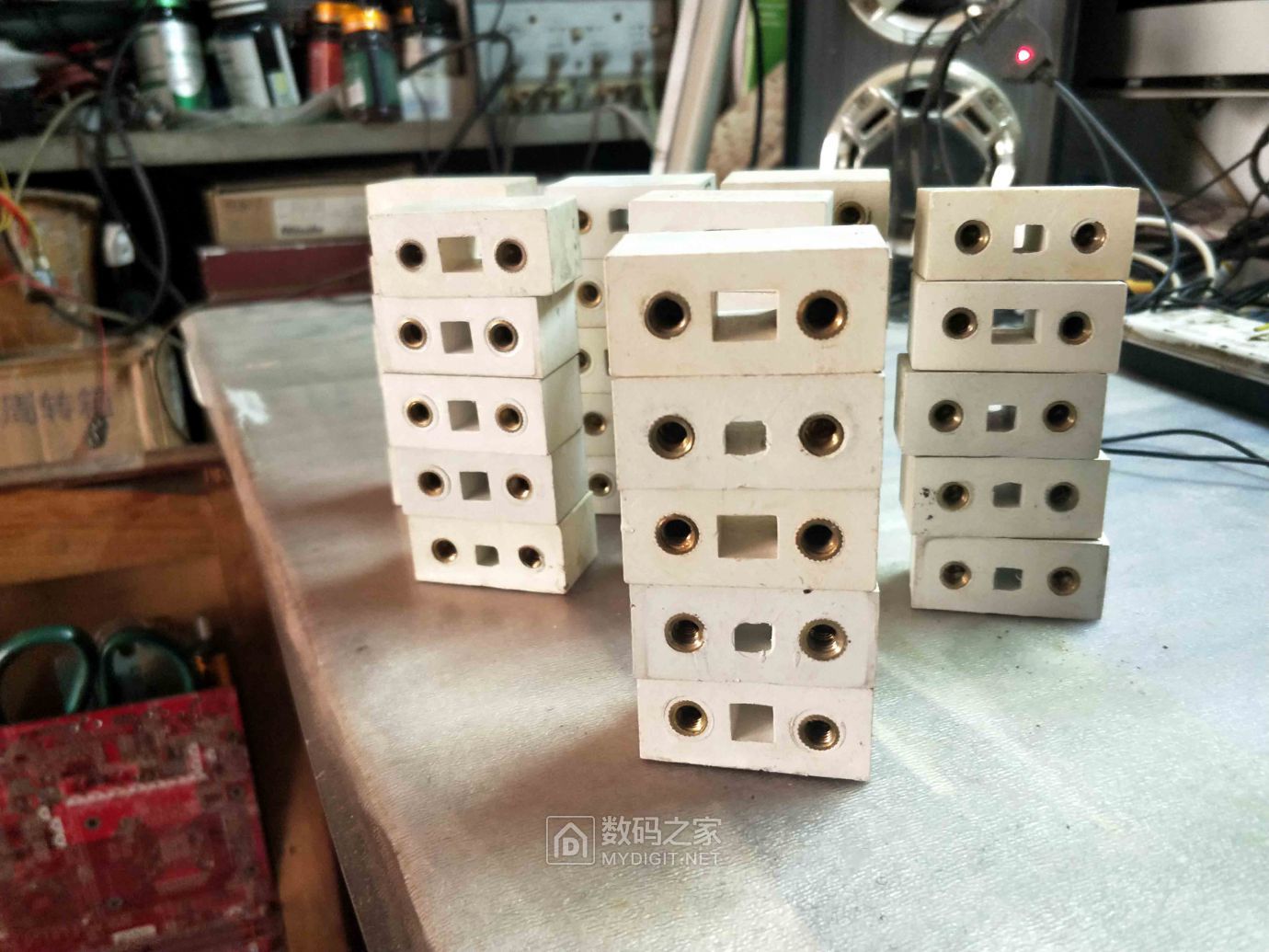

    10点之前发出去了,期间,将也不知道谁捡的一小袋35个半的白色塑料块上面带4个铜螺丝孔,且彼此绝缘的那玩意,
IMG20200408091450.jpg IMG20200408091452.jpg IMG20200408091455.jpg IMG20200408091458.jpg
    估计是搞电信工程安装的小岳扔的吧,有35个完整的,一个两半了的,稍微脏点,
    这玩意表面粗糙,容易沾土,还不好清理,我跟清理麻将一样,挨个洗刷刷,都刷了一遍,
    下不来的也就不管了,留着当个玩意吧。

那个测试表不错,白色方块可以拆铜螺母用:lol:

发表于 2020-4-23 11:59:59 | 显示全部楼层
那卡表测试会很热的,能当暖手宝。冬天正好用的到
发表于 2020-4-23 22:36:31 来自手机浏览器 | 显示全部楼层
这种表还在我家服役 指针表坏了我弄了个数字表上去 也挺好的
