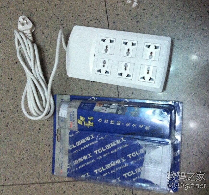

年代久远,已经忘记怎么到手的,至少有20年了,用料比较扎实,镀镍的铜片至今毫无锈迹,虽然比不上现在一体铜条厚实,但胜在全球通用。原来带的电压表,坏了后被我拆了,还换过一个电源开关。
现在的问题是,里面的上螺丝的塑料柱都爆了,大伙有什么高招修复????
想了半天,最后用热熔胶灌补的螺丝柱,不用开螺纹,万一拧滑了电烙铁一烫就修复了,懒人的办法 :titter:

换加长自攻螺丝。

尼龙M3柱,你值得拥有

Ab胶固化 再开螺丝眼

twogcn 发表于 2020-4-24 20:26
换加长自攻螺丝。
已经加过了,现在都爆到根,无法再用
 楼主| 发表于 2020-4-24 21:10:54 | 显示全部楼层
亲爱的混蛋 发表于 2020-4-24 20:27
尼龙M3柱,你值得拥有
这尼龙柱怎么固定?
 楼主| 发表于 2020-4-24 21:11:57 | 显示全部楼层
286105052 发表于 2020-4-24 20:49
Ab胶固化 再开螺丝眼
这也是个办法,但比较麻烦

都爆到根那就干脆打穿孔,用长螺丝加螺母固定。长螺丝穿过插排中间用塑料管一套安全点
发表于 2020-4-24 21:41:31 | 显示全部楼层
移植别的螺丝柱用胶粘牢固定
