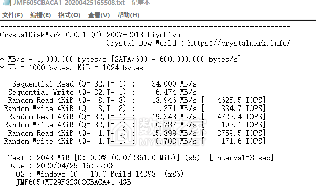

前几天在论坛里用M换了几个拆F的SSD板子(2244LT,605,667),闲来无聊折腾一下605的板子(PS没手机,板子就是那个正反4贴的红板TSOP+LGA的那款)
翻箱倒柜找出几片第一次DIYU盘的F:MT29F32G08CBACA(L73A 单片4G)
先贴一片(开卡过程就略了,用的DOS下的工具,一遍过)挂在H55的SATA2上测个速(忘截图了,还好保存了文档)
比U盘还慢........写才6M多......

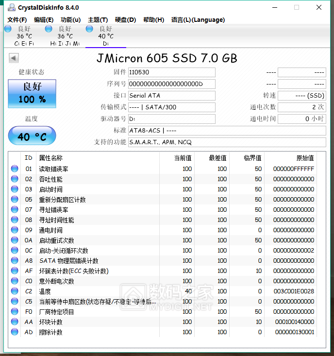

再贴第二片(开卡同样略)再测速
无语......写翻倍读还没翻

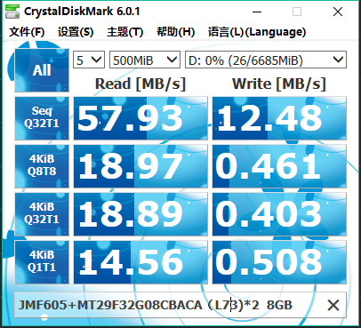

等我再找到2片一并贴上去(想当年这个4K也是吊打IDE的吧哈哈哈)
