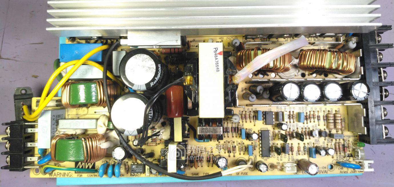

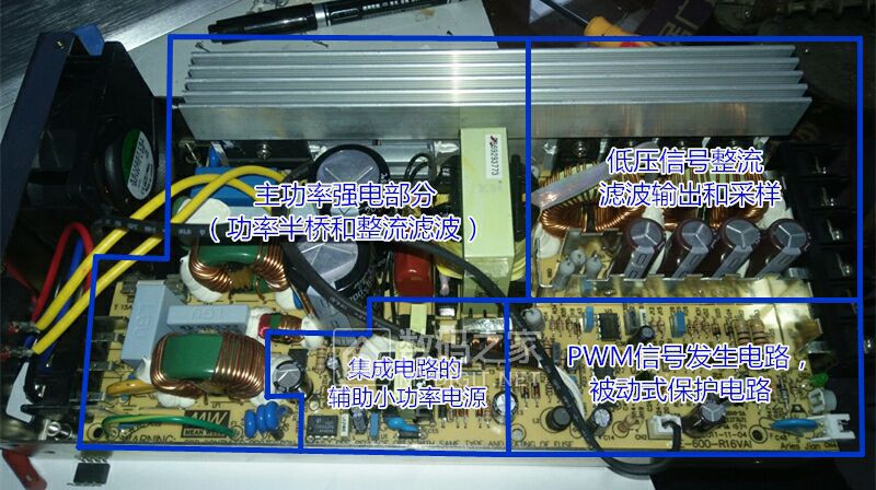

首先,大家看一下电路实物图:
图1---正面(整体):
注:(使用镊子和一字螺丝刀)去除了部分绝缘胶,以方便查看丝印编号;下同。
高压部分:陶瓷保险,压敏电阻,安规X、Y电容,串联了2个(深绿色)高压大电感,2个功率开关管,D25XB 60和DF08M 整流桥,串联了2个红宝石高压滤波电容200V1000uF,4个变压器。两个高压滤波电容旁边的红色电容看不到品牌和容量。
低压部分:4个3脚的D92-02超快恢复二极管,2个(浅草绿色)低压大电感,4个尼吉康(HE系列 12.5x35mm)品牌的高频低阻长寿命35V1500uF滤波电容,BT169DH单向可控硅三极管,A1015L  PNP三极管,温控开关控制的12V SUNON风扇。
芯片:TOP242PN开关电源管理芯片,KA3525主PWM芯片(与SG3525兼容,可互换使用),HA17358运放芯片,817光耦。
总之,除了PFC,其他的该有的都有了。
比较坑的地方:注意看上图低压侧(右侧中间位置)的4个滤波电容和3个灰色680欧姆的泄放电阻,它们被上下两块铁片(靠近电感的上铁片是正极,下铁片是负极)夹在中间,这个间距距离只有16mm,这给更换支持更高电压的电容带来了不便。
借用网友“周广x”的开关电源功能分区图:
图片来源: https://www.bilibili.com/read/cv1360078/

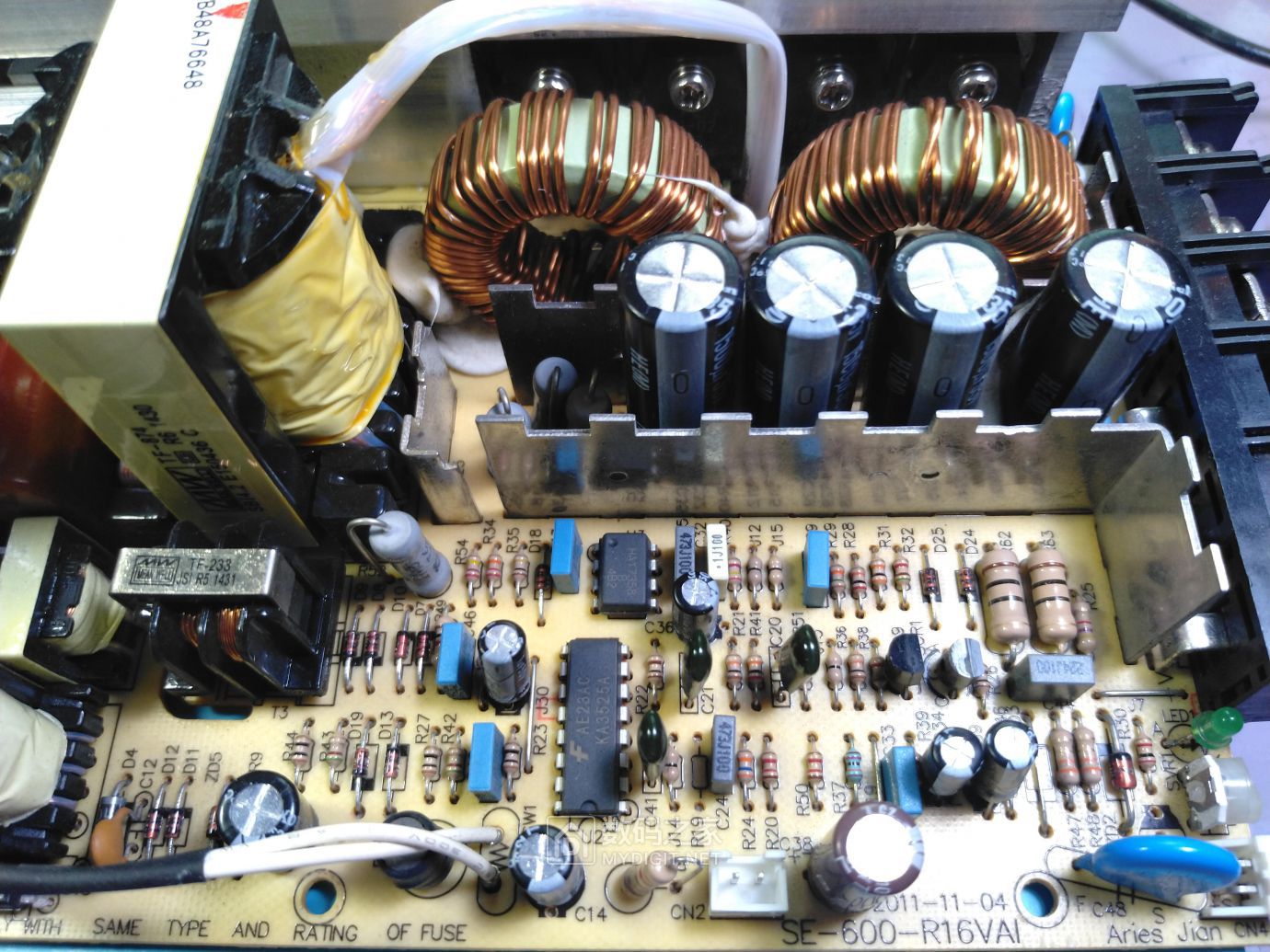

图2---正面(高压侧):

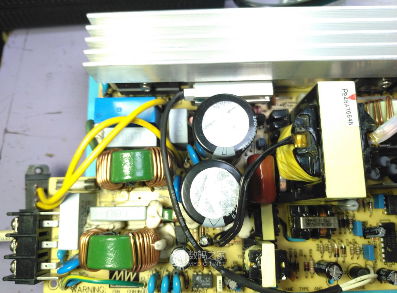

图4---正面(低压侧2):

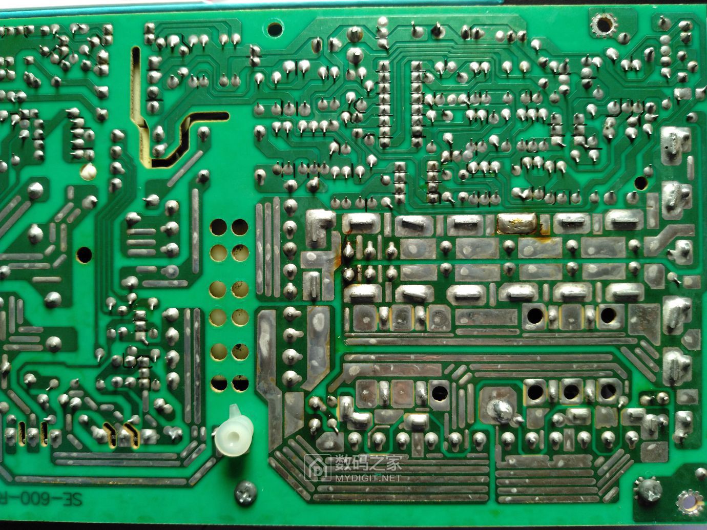

图5---背面(高压侧):
图6---背面(低压侧):

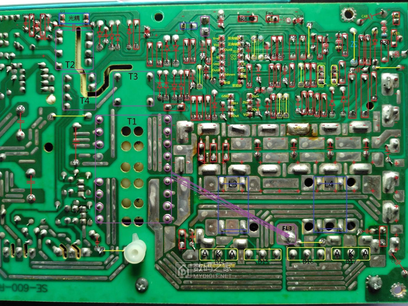

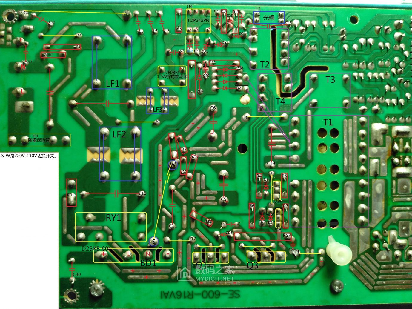

图7---背面(高压侧元件标记情况):

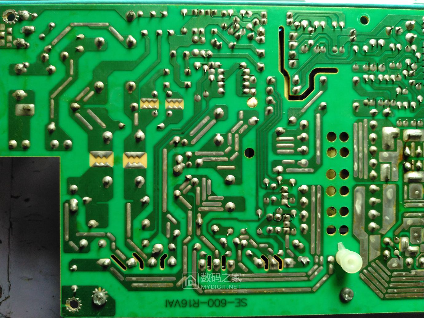

注:ZD8未焊接元件;没有标记丝印编号的元件,是因为从正面看不到丝印编号,所以未作标注。
图8---背面(低压侧元件标记情况):
注:R19、C49未焊接元件;ZD3焊接的是导线。

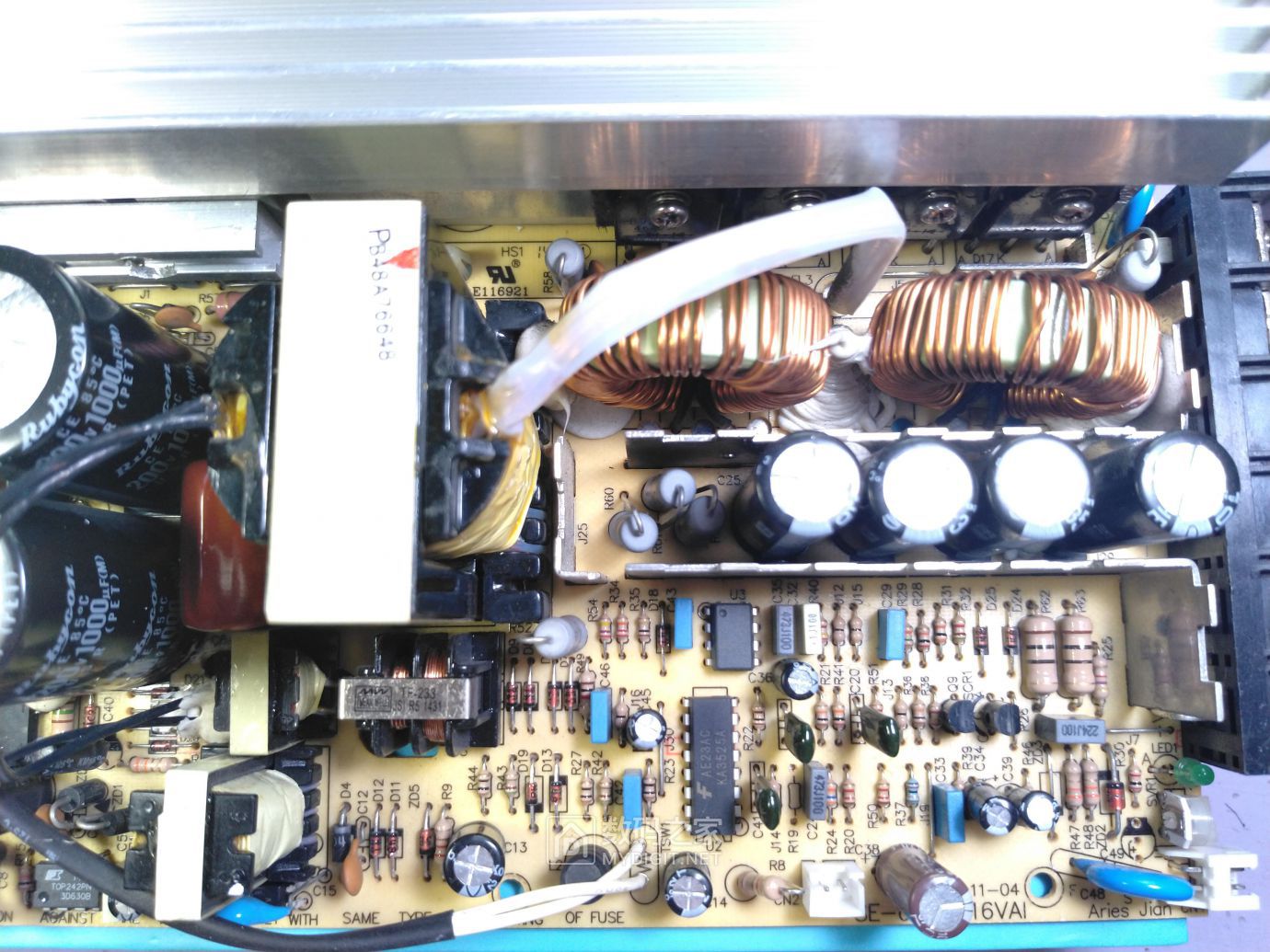

改电压:
实现电压可调的两种方式:
1、改变PWM输出脉宽: 改变1脚到接地的电阻值:(KA3525)pin 1 -> J19 -> SVR1 -> R30 -> R63 -> GND。这是板子自带的调电压方式,SVR1是1K的可调电阻,R30是固定阻值的电阻。
2、改变基准电压大小:改变16脚到2脚的电阻值:(KA3525)pin 16 -> R50 -> R20 -> (KA3525)pin 2。 KA3525芯片的16脚提供5.1V的基准电压。
注意:更改为大于35V电压之前 记得把4个尼吉康35V1500uF滤波电容更换为支持更高电压的高频低阻长寿命电容;如 尼吉康 50V 1500uF,型号编码 UHW1H152MHD,这个是避开上面所说“坑”的支持更高电压并且电容量最大的高频低阻长寿命电容;当然,拆除掉“那两块或下面这块负极”铁片就基本解除这个直径限制。
这款电源中的KA3525芯片和HA17358运放芯片已经使用了独立供电,应该可以0V起调。
问题:怎样改电流可调?
这款电源中没看到康铜丝之类的采样电阻;跳线J12、J13、J14、J15、J16所使用的色环电阻阻值为0欧姆;R62和R63的阻值为9.9欧姆。
