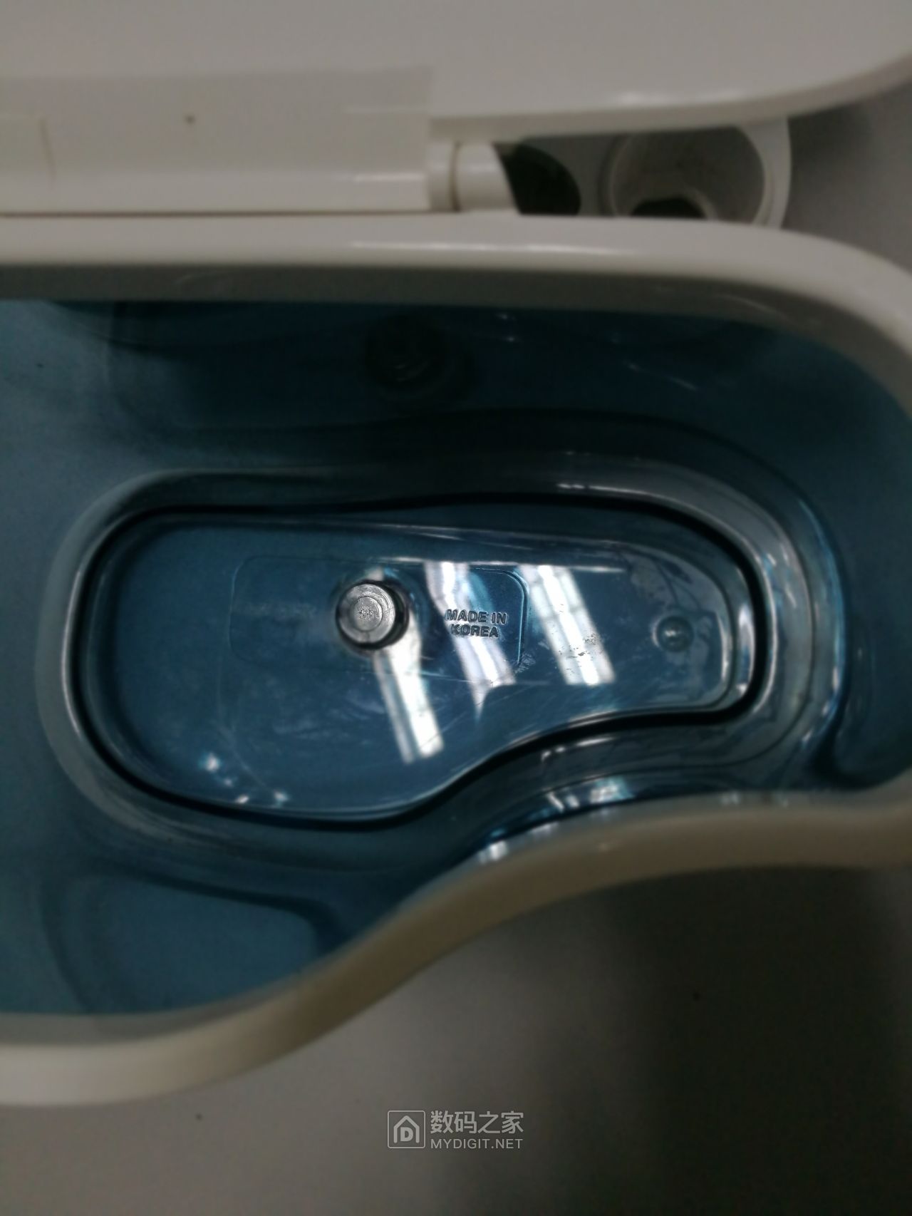

600ML的壶低也有英文

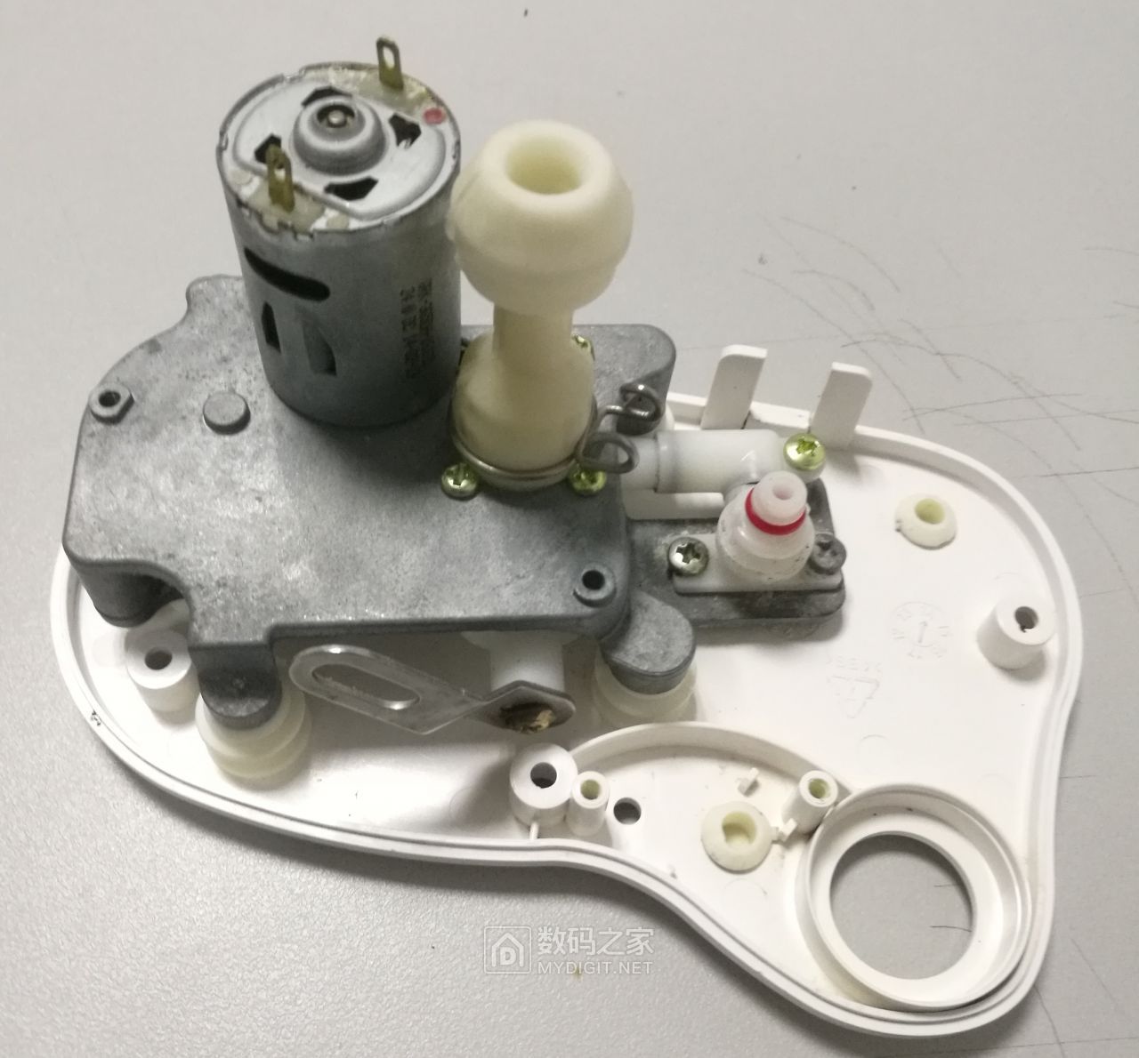

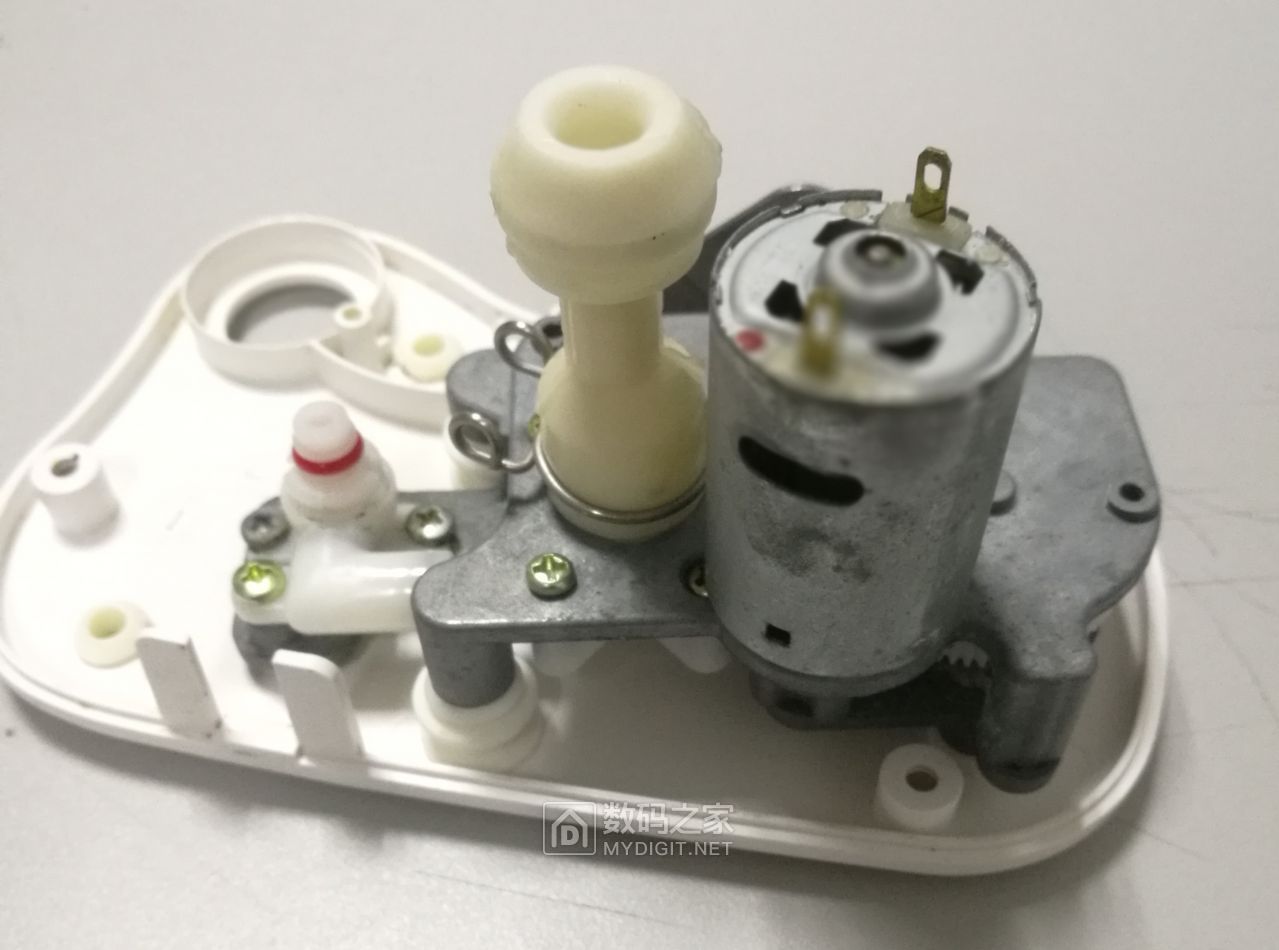

电机是365的,电压24V

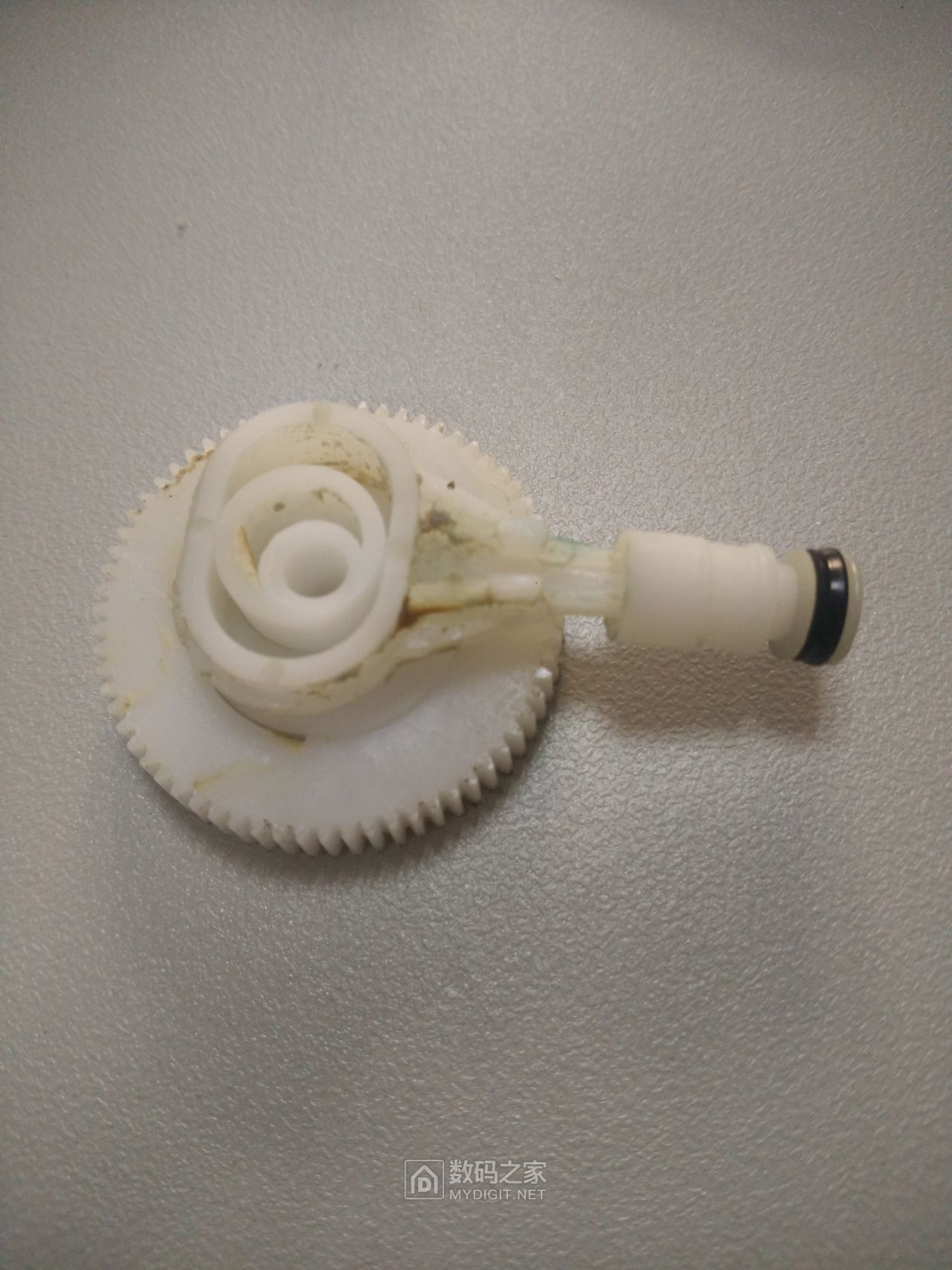

看到齿轮和活塞我就明白了
所谓的1800次的脉冲式,靠的是偏心轮带动活塞所做的上下运动的次数我还以为是什么高科技呢:titter:
经检查,电机电阻正常,转动灵活,齿轮活塞完好,运动阻力不大,用外加电源12V和24V测试,都运转正常。至此,判断为电源故障,于是开始解剖电源
