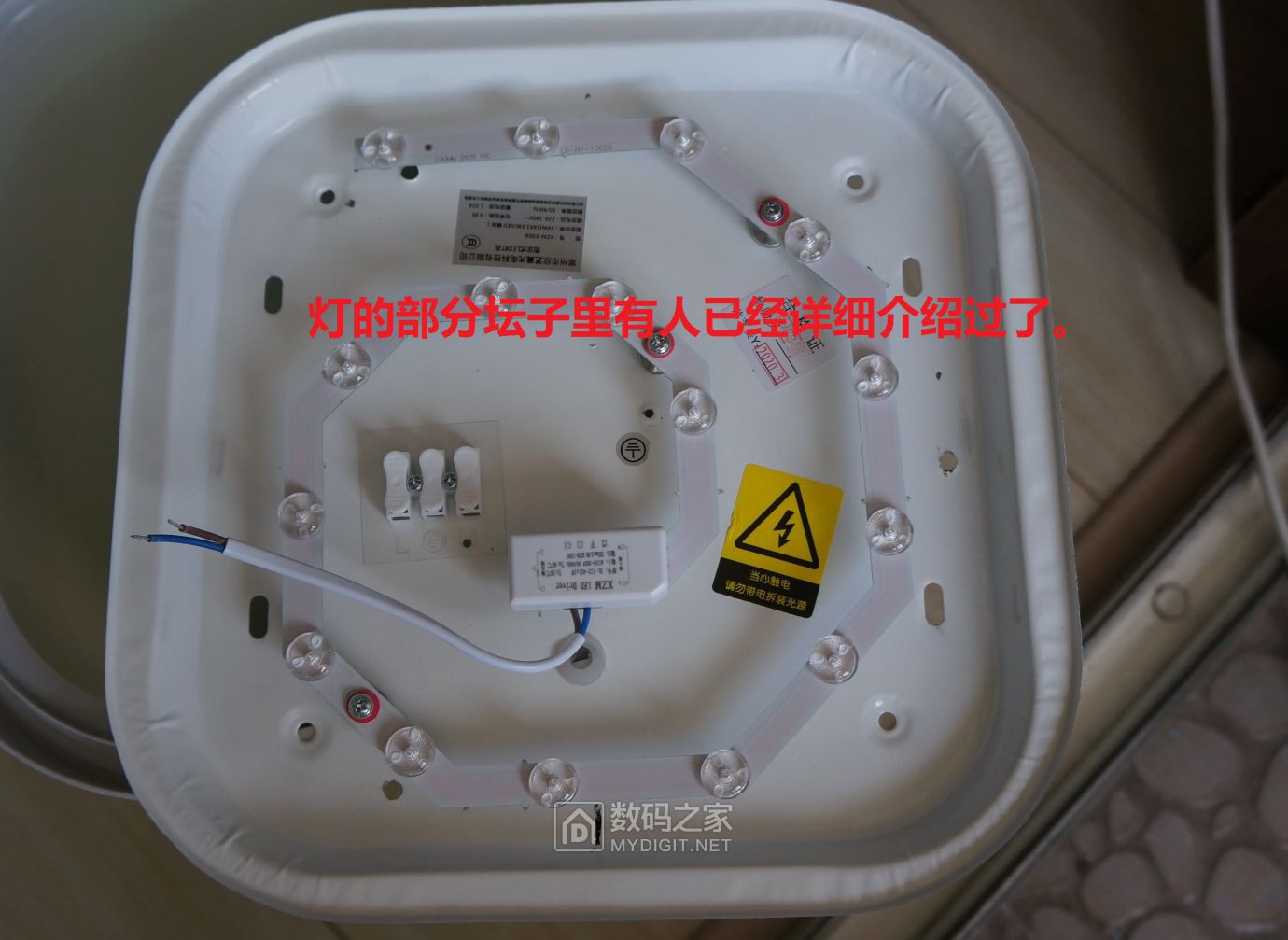

已经有人拆过此灯,并且有很详细的测评,所以只拆灯罩。

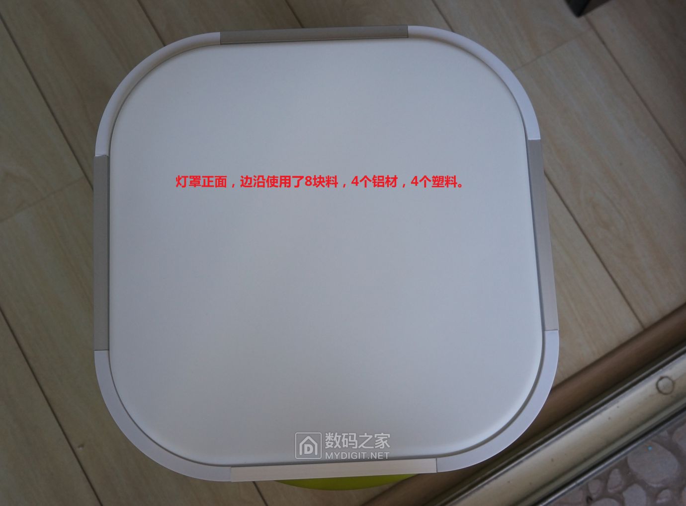

其实要拆的是灯罩框。
感觉框有点复杂。
底部是铁皮的
灯条很好

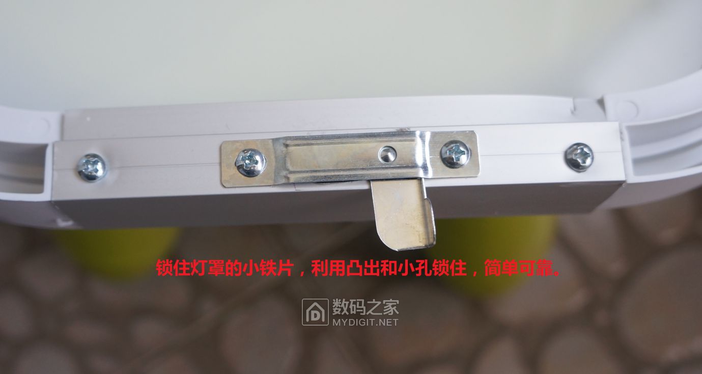

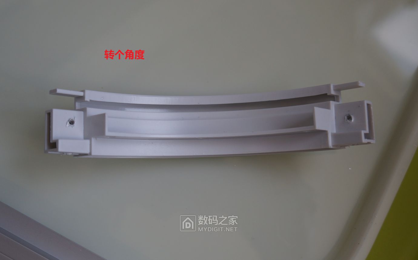

锁扣

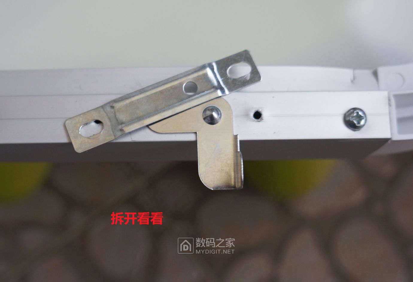

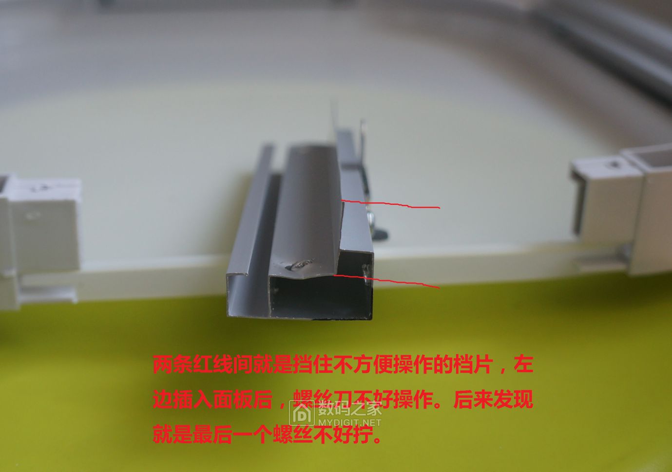

锁扣结构

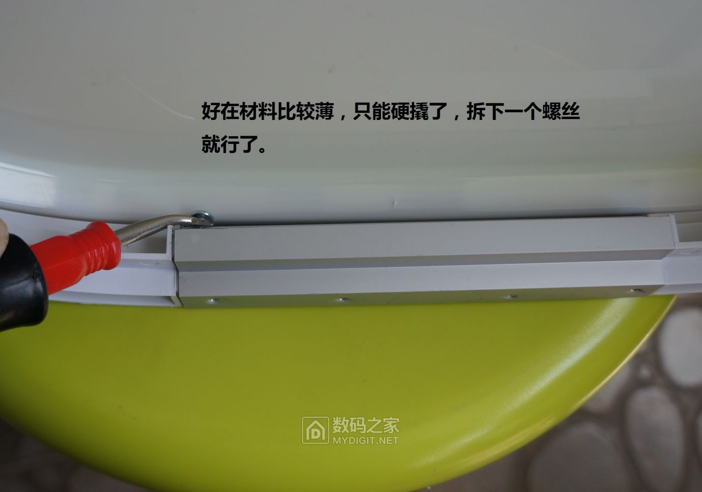

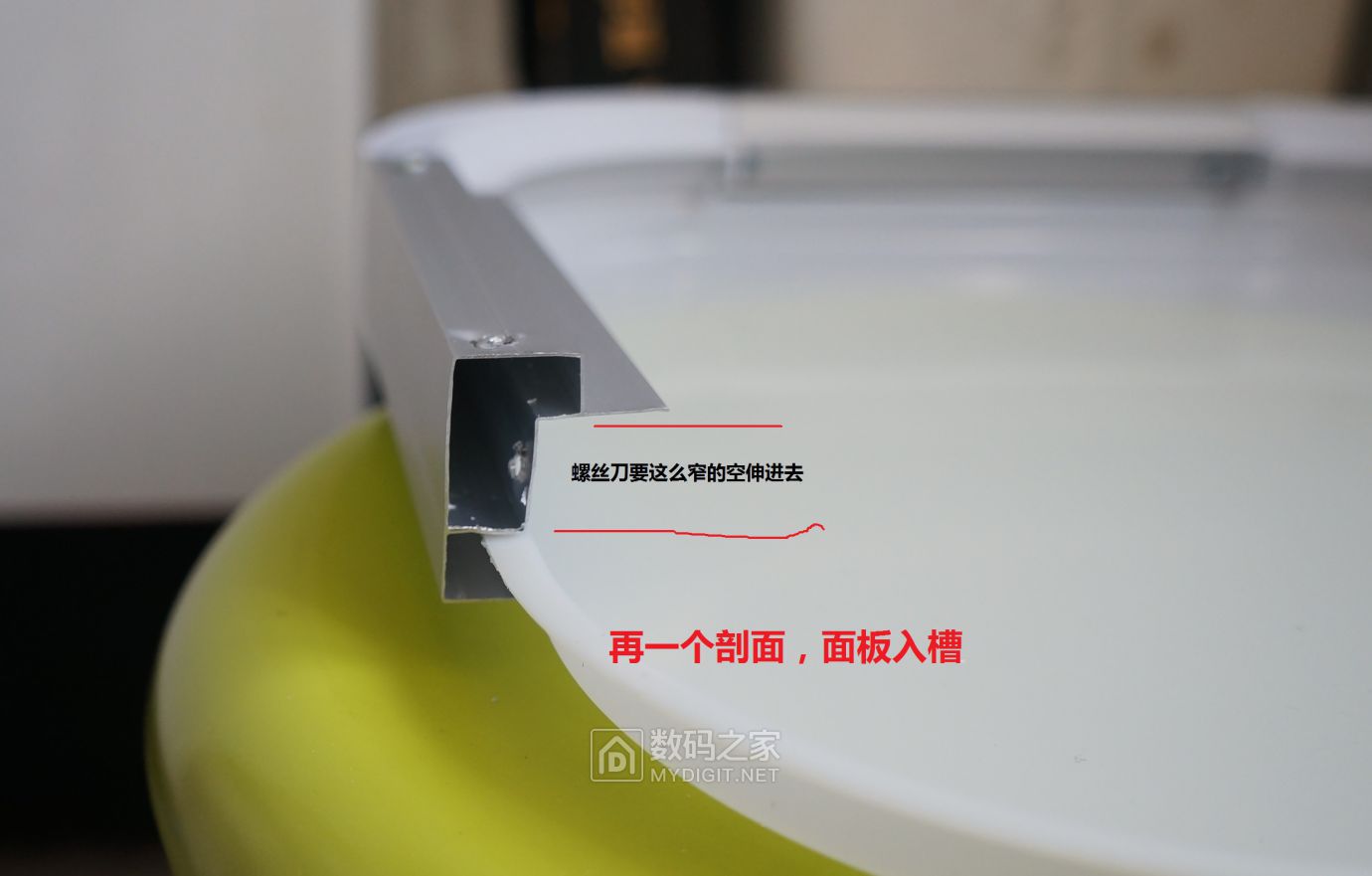

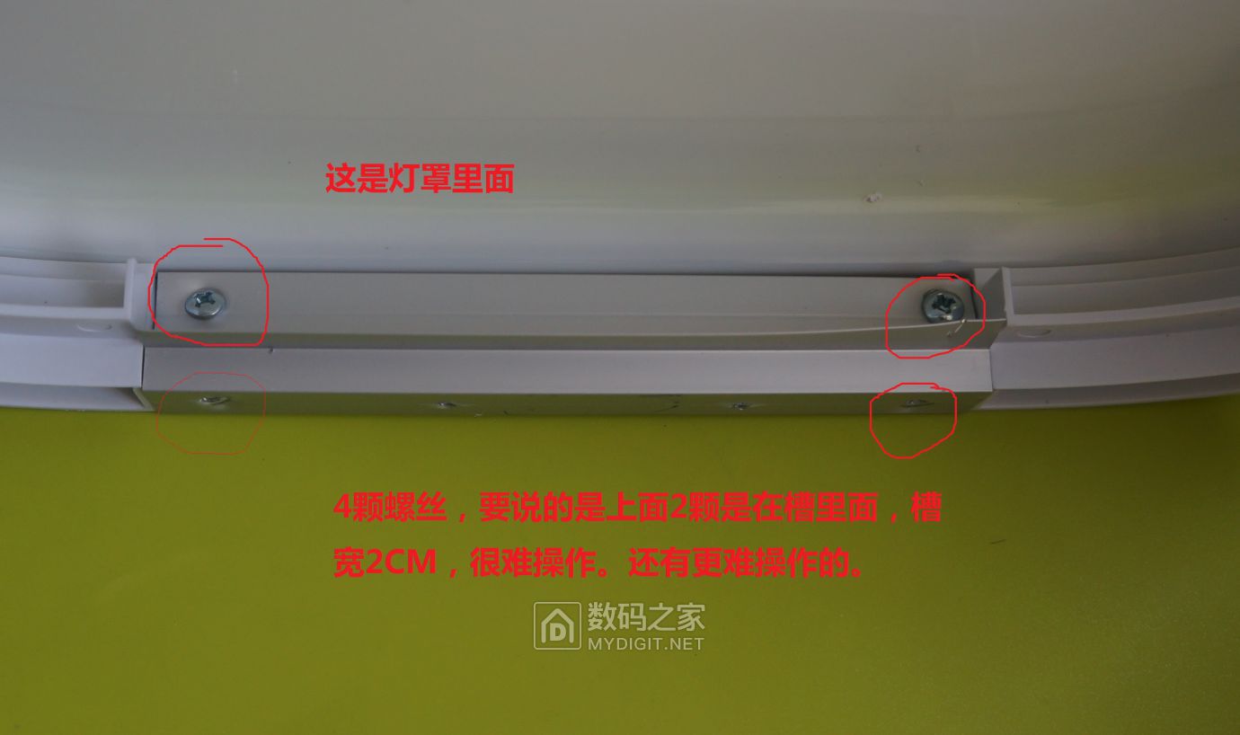

怎么下螺丝刀

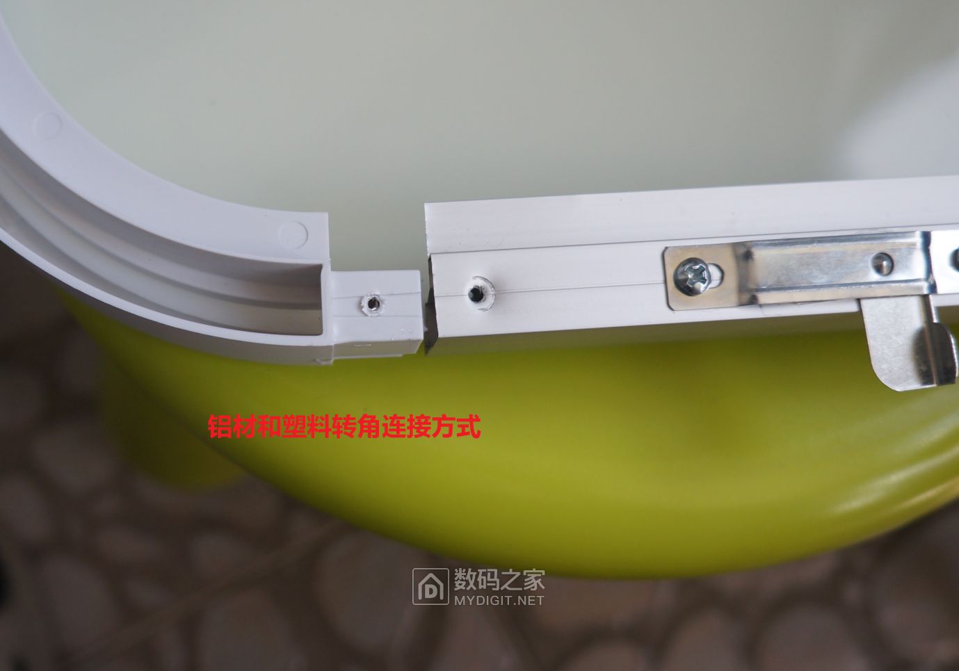

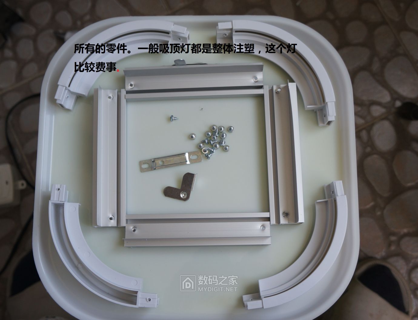

拆开连接

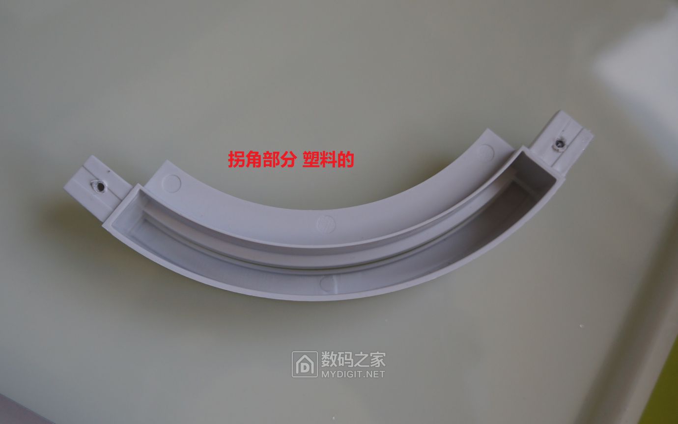

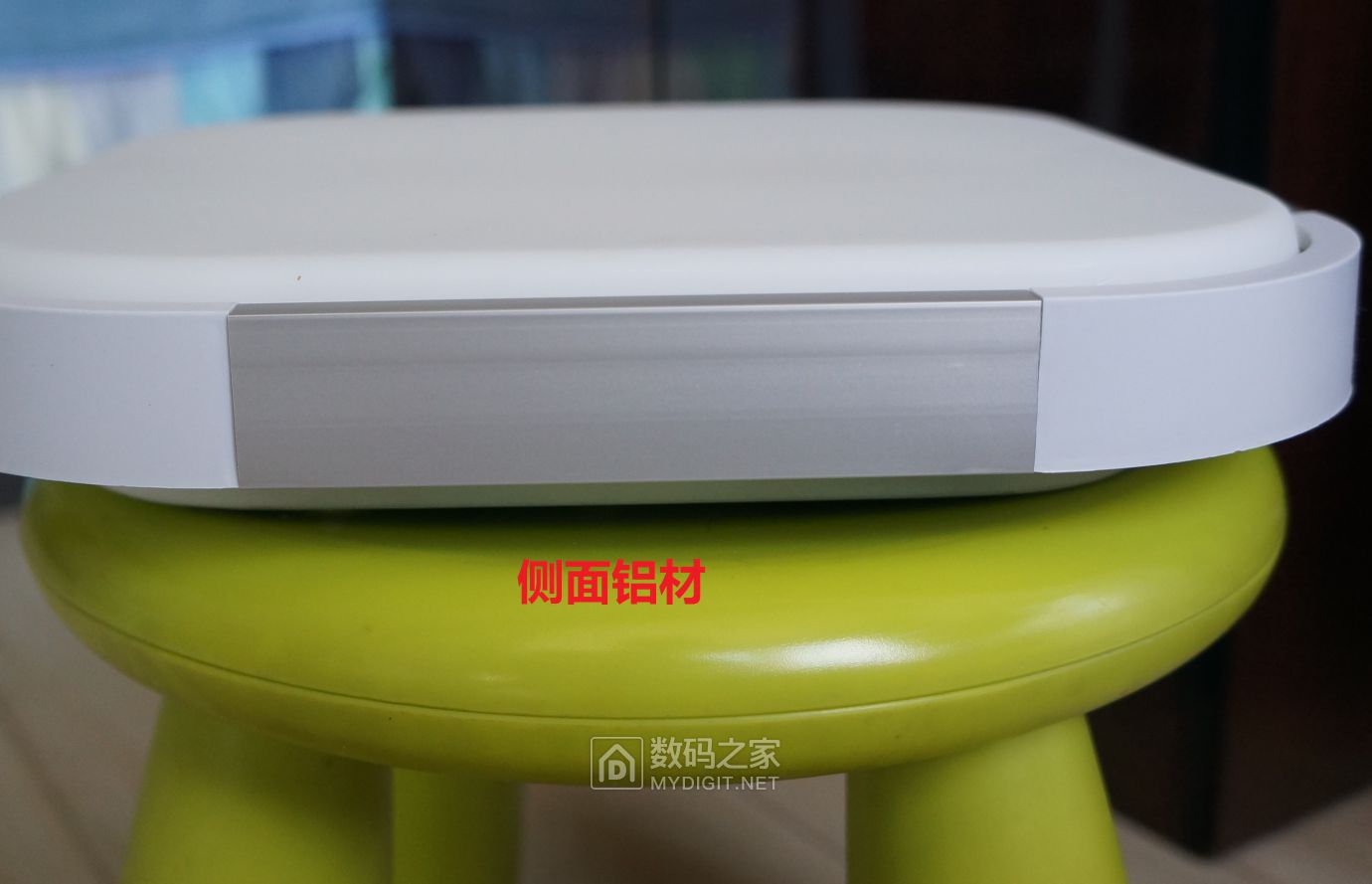

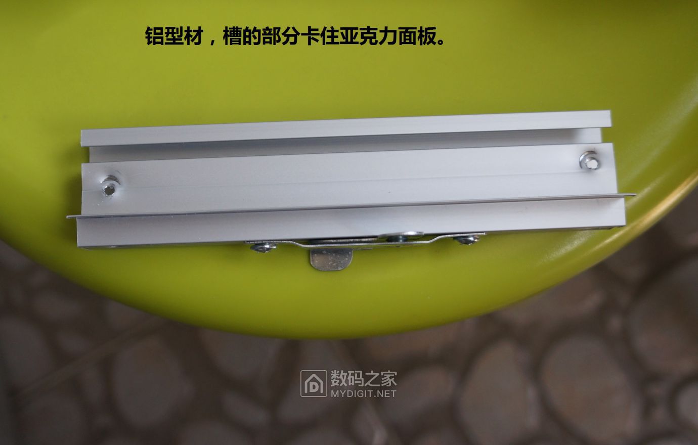

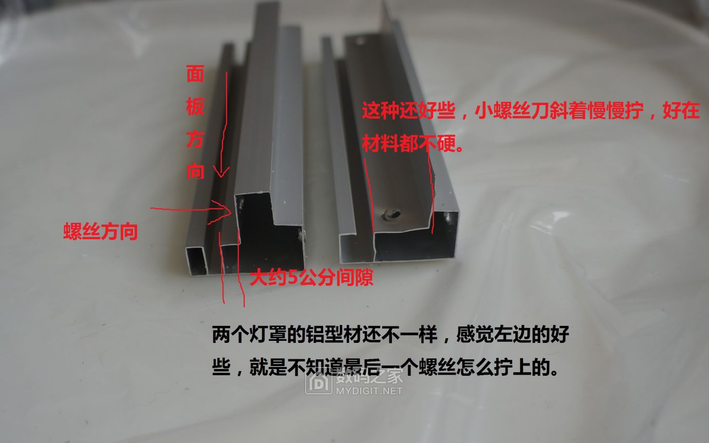

四块铝型材,很薄的那种
很薄
一个灯罩用了这么多零件

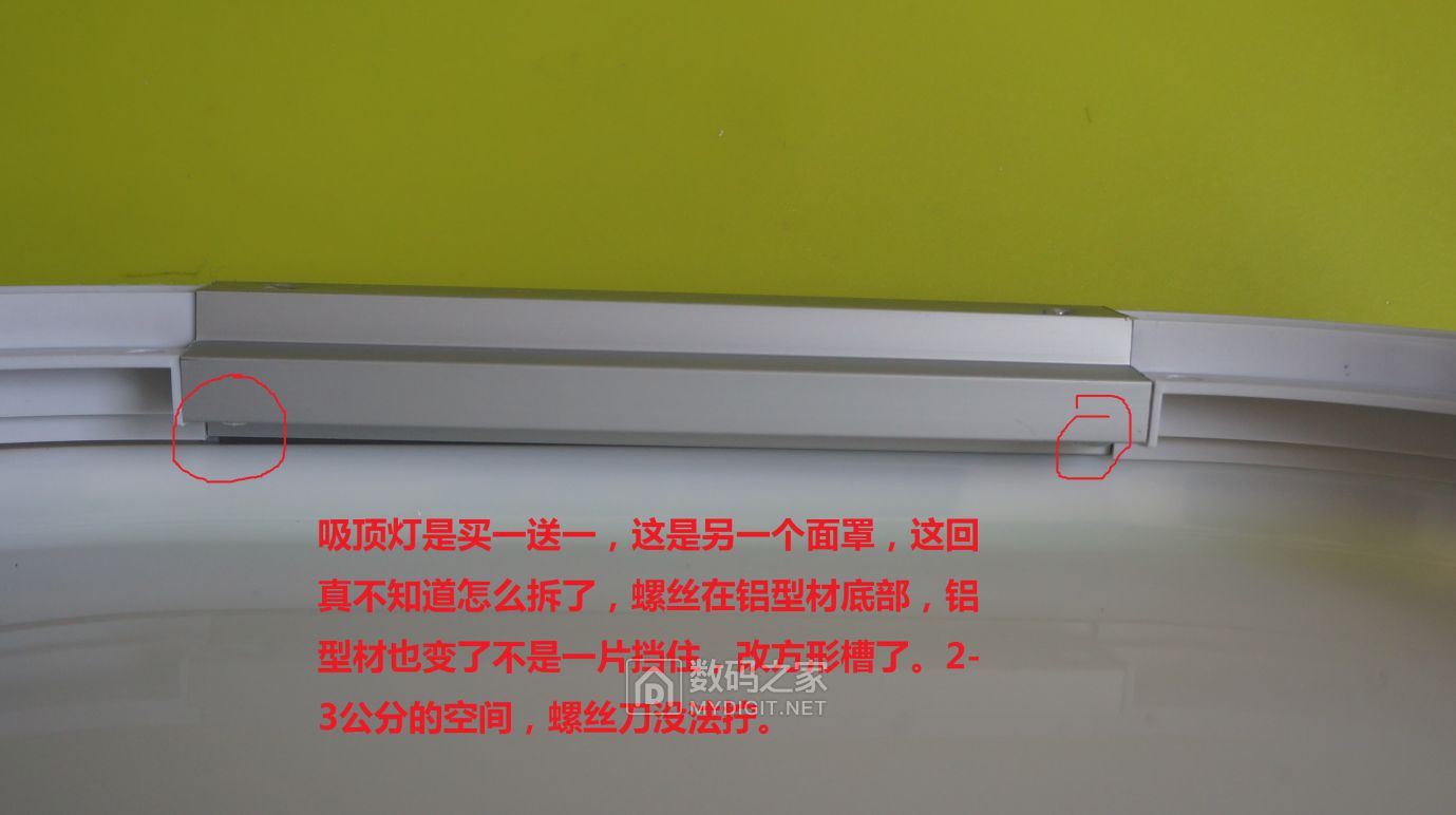

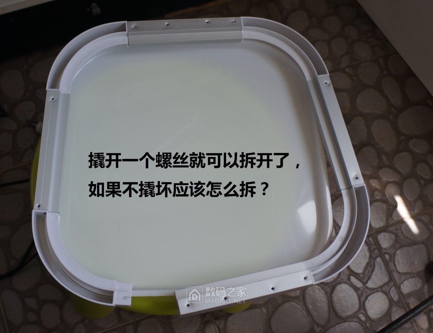

第二个更有意思
不知道怎么拧螺丝,只能硬撬。
谁有好办法。

发表于 2020-5-14 05:23:09 来自手机浏览器 | 显示全部楼层
这个做工就一般般,灯条都不贴合灯具,散热是大问题。

 楼主| 发表于 2020-5-14 15:24:36 | 显示全部楼层
说明一下,原来灯条是贴在底板上的,是我拆下来装了磁柱准备用在其他地方,为了拍照临时放回来。
