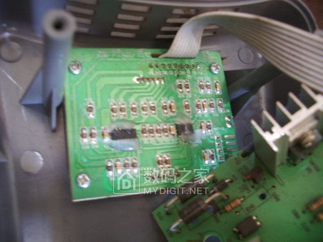

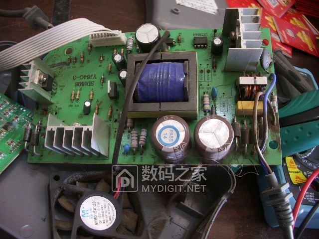

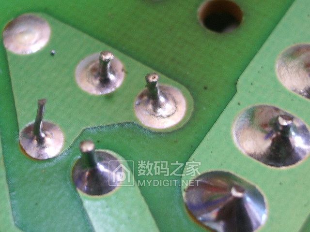

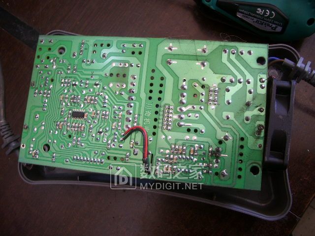

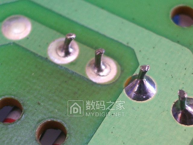

      隔壁五金店老板娘的台铃电动车充电器没有输出电压,拆开发现几处脱焊点,补焊后修复

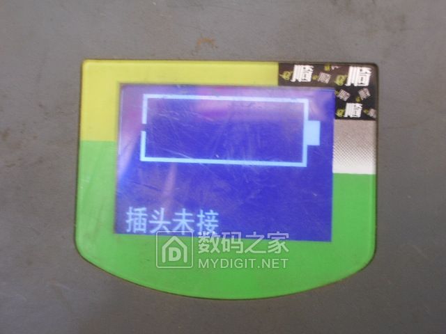

真的是智能吗?带修复?
发表于 2019-3-19 11:26:40 | 显示全部楼层
这种液晶显示估计就是个充电状态显示,和LED指示灯差不太多。
