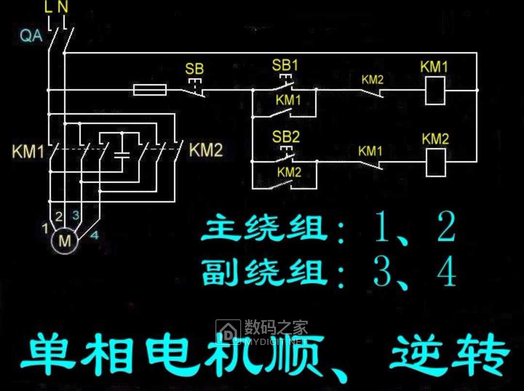

经常会遇到交流电机倒转的问题:
1. 单相交流电机;
2. 三相交流异步电机;
都有哪些方法呢?我们可爱的电工
