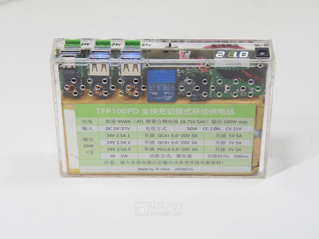

TFP100PD全快充切换式移动供电站
主要特点:切换式的输出,不仅可以内置电池输出,插入外接电源时切换到外接电源输出,同时给电池充电。3组独立固定输出24V,3组独立快充均支持3.6~20V全协议快充,单口最大输出功率65W,typeC口支持PD3.0,轻松带动各种笔记本。而同时使用单组的两个USB输出时最大共输出5V5A。并带一个无线充电模块,支持的设备直接放置在其上就可以充电,无需接线。

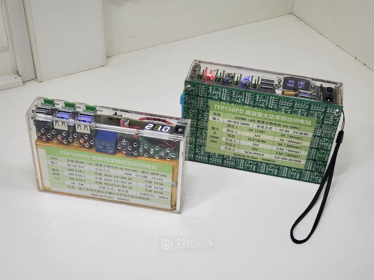

TFP150PD高容量大功率移动供电站
主要特点:提供
5V12V25V固定电压输出,每路都可输出5A(25V为2路2.5A),连接设备方便;提供电池直接输出,可直接给电压适合的设备供电提高效率,也可以外接DC-DC模块得到其他电压;一组全协议快充,单口支持输出65W,支持所有快充协议,例如QC4+PD3.0等最新的协议。全数字化电池电量管理,直观显示电池电压电流状态,全方位保护电池。

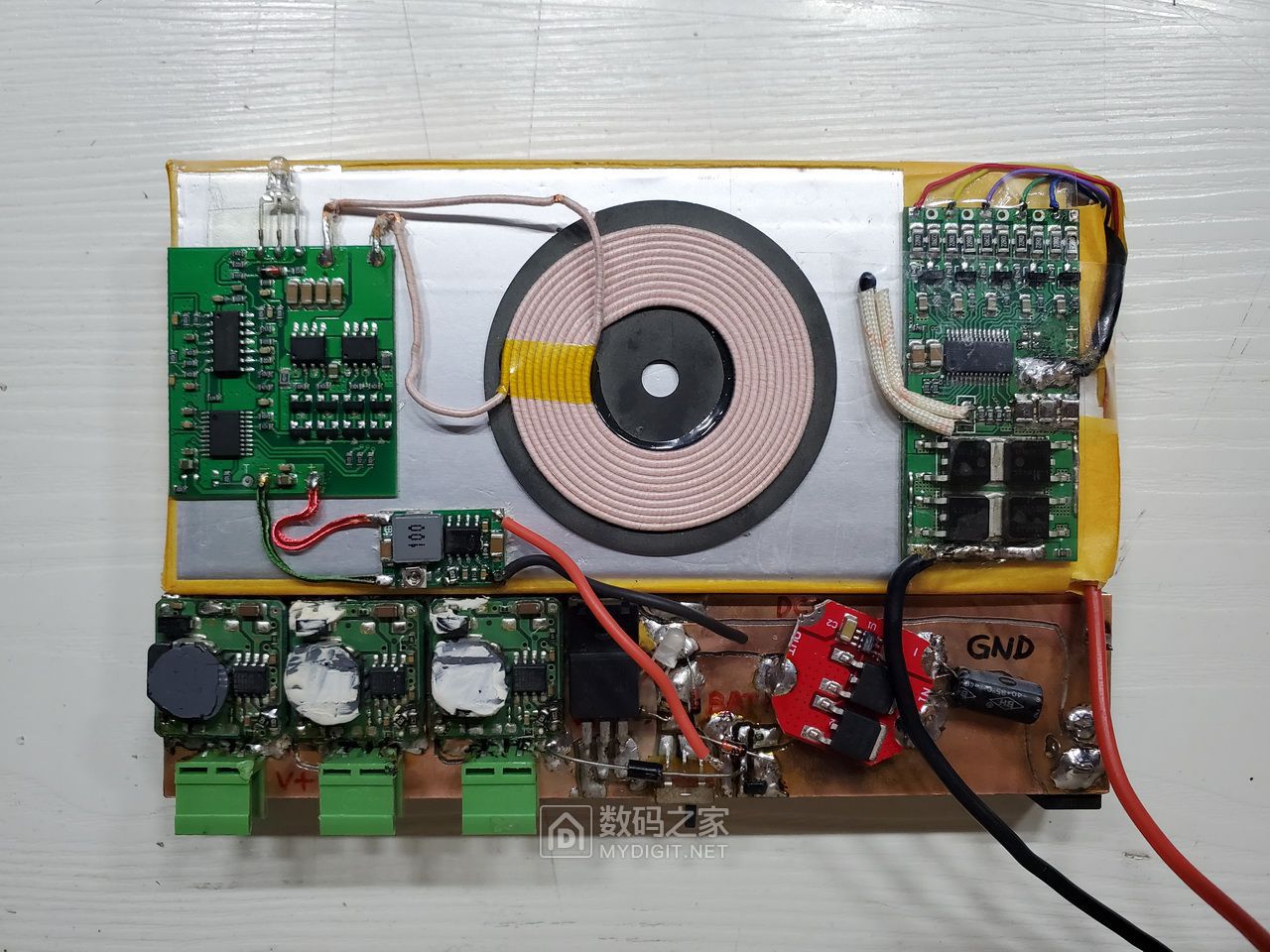

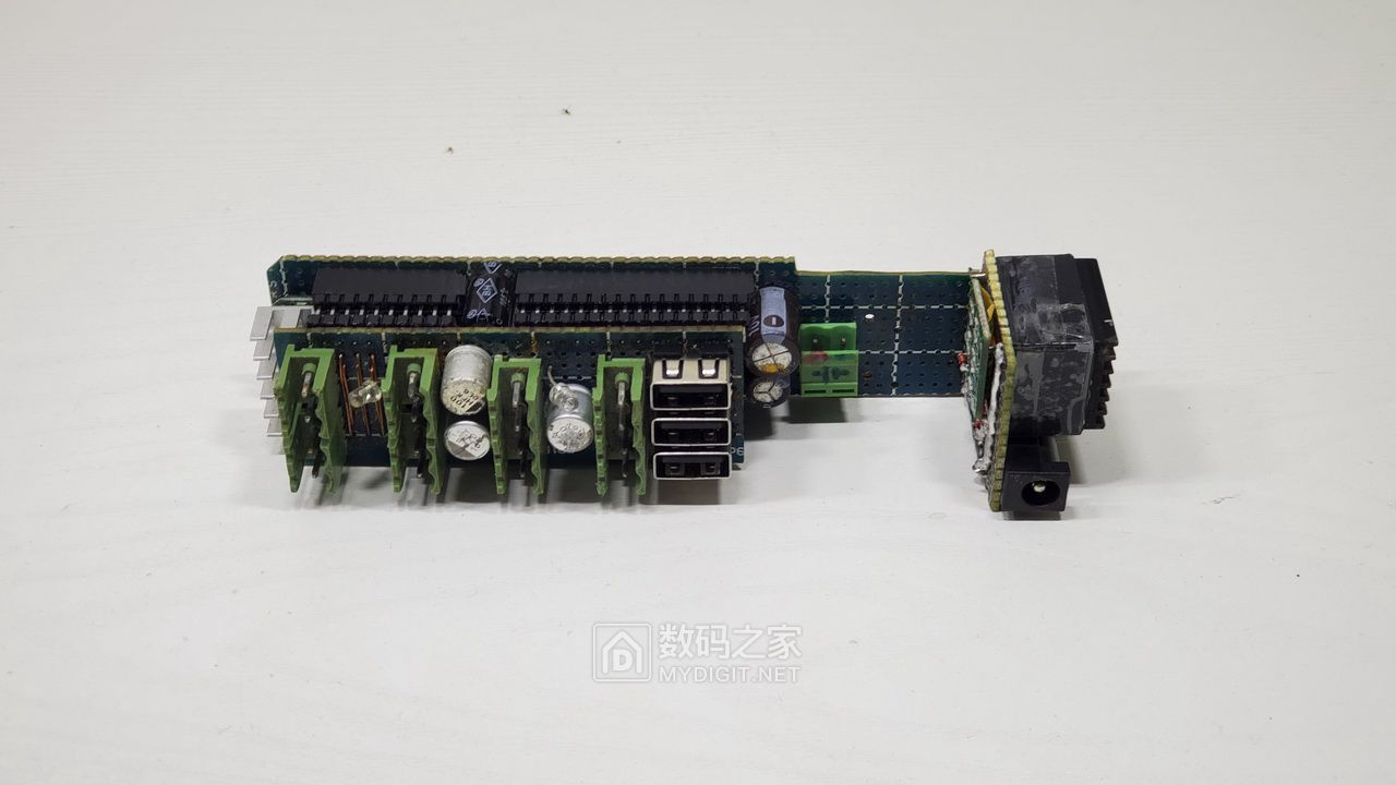

使用到的模块:
sw3518,sw3516:两者都是全协议快充芯片,效率超高,支持QC4+、QC3.0、QC2.0、三星、华为、苹果等各种快充协议,前者支持A+C或A+A输出,后者支持A+A输出。在供电大于22V时候可以全功率输出20V5A,本模块输出模式为20V3.25A(65W),在绝大多数情况下已经满足各种需求。
经典的3r33,主芯片MP2307,魔改升压模式效率非常高,在TFP100PD中将电池电压或宽范围输入电压升到24V直接输出的同时,再由sw351x转换成设备快充所需的电压。在TFP150PD中升压输出25V。
经典的3r35,主芯片TPS40057,同步整流降压模块,输出电流可达8A,体积小效率高,在TFP150PD中转换为5V和12V输出。
原创的正极检流模块,可以把任意DC-DC恒压芯片转换为恒流恒压模式,为电池安全充电。
理想二极管,用P-mos代替了肖特基,消灭了损耗,防反灌。
