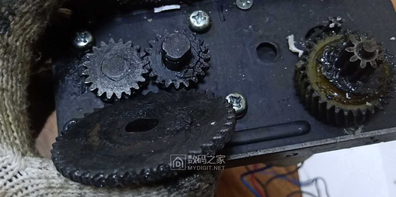

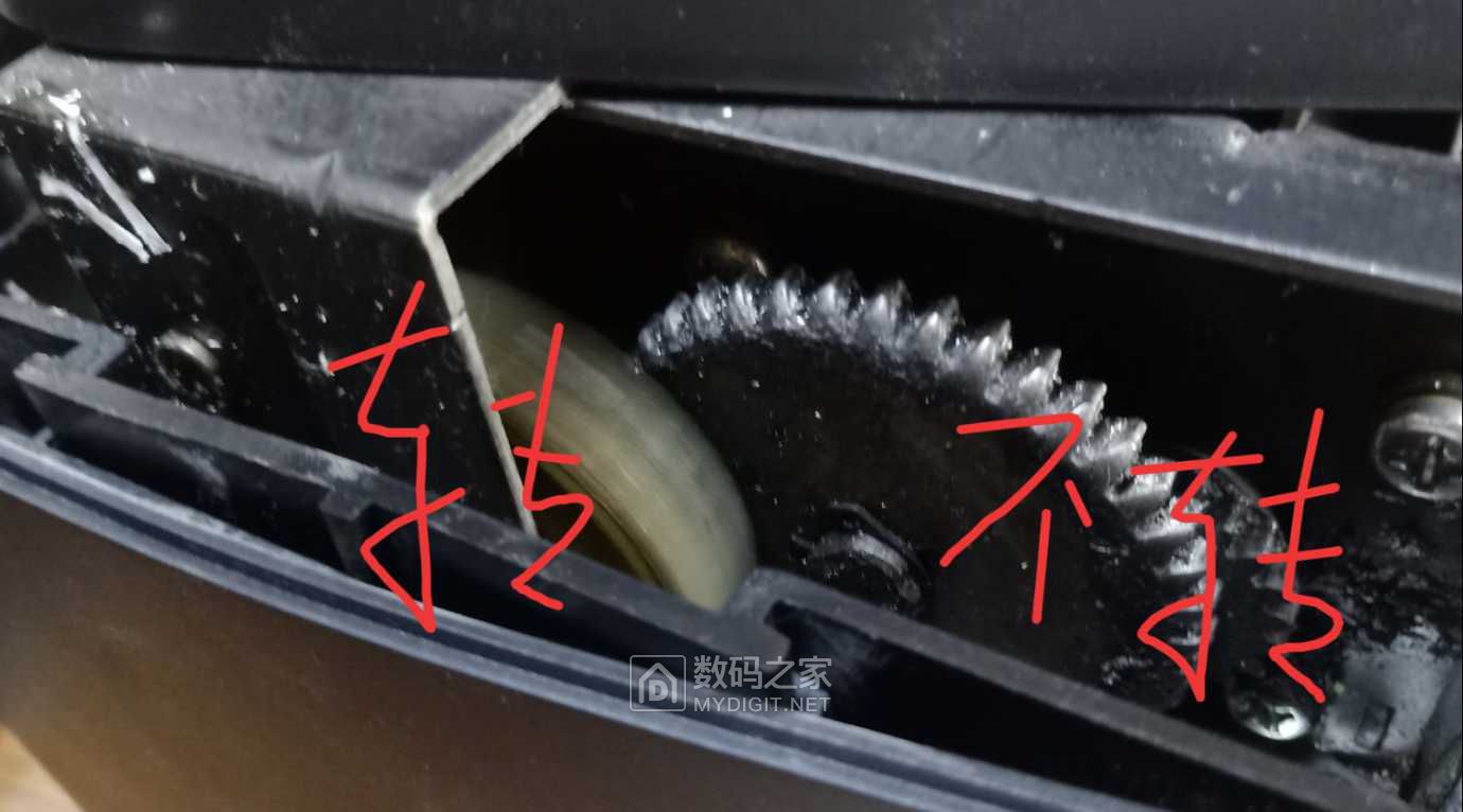

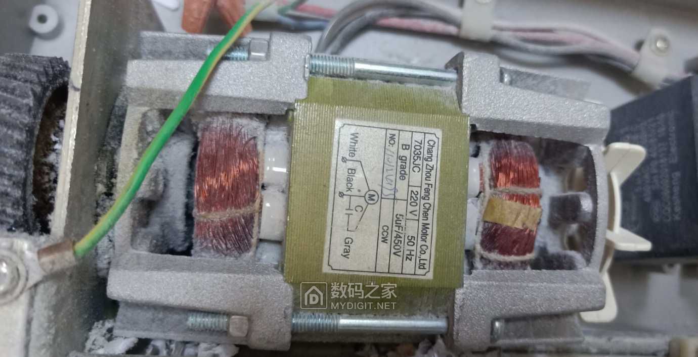

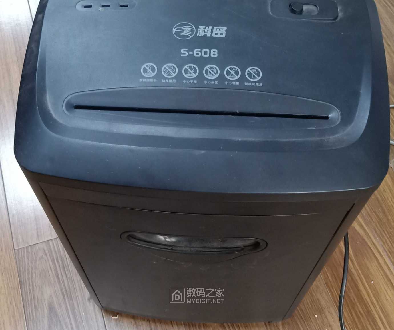

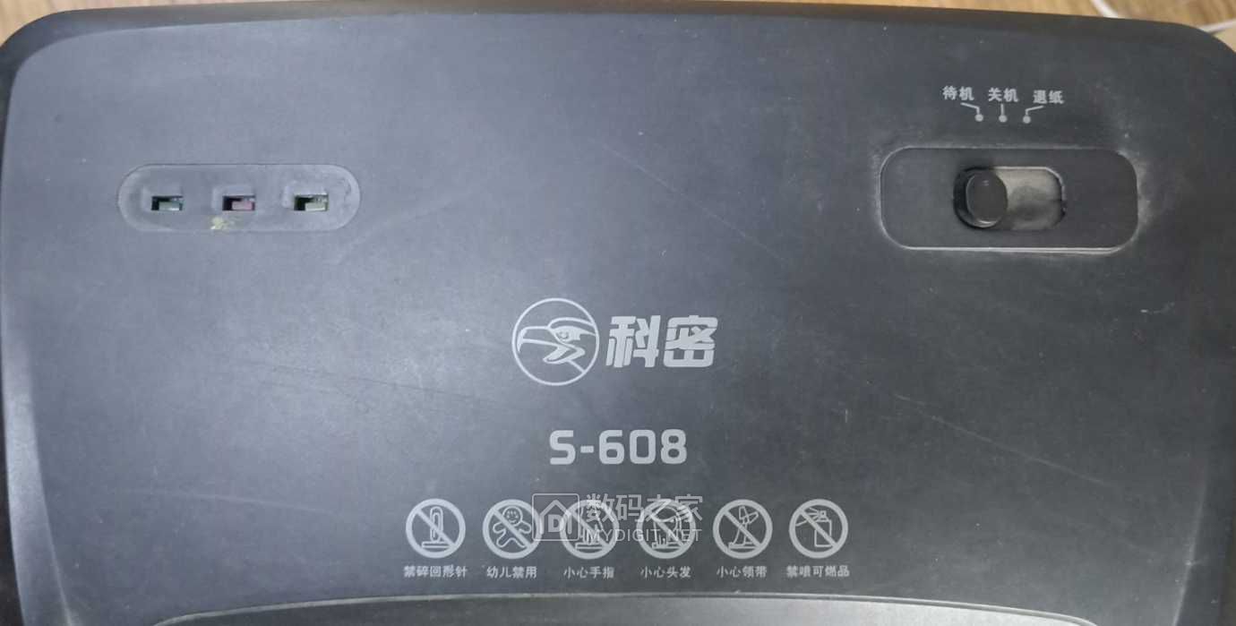

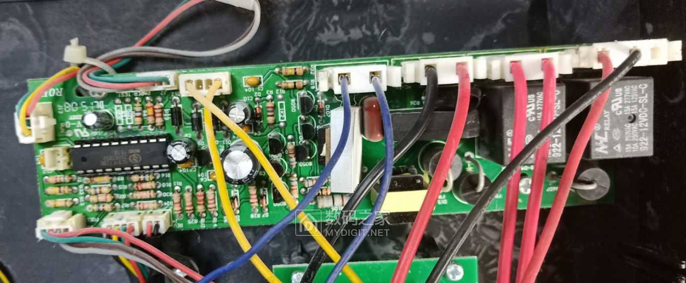

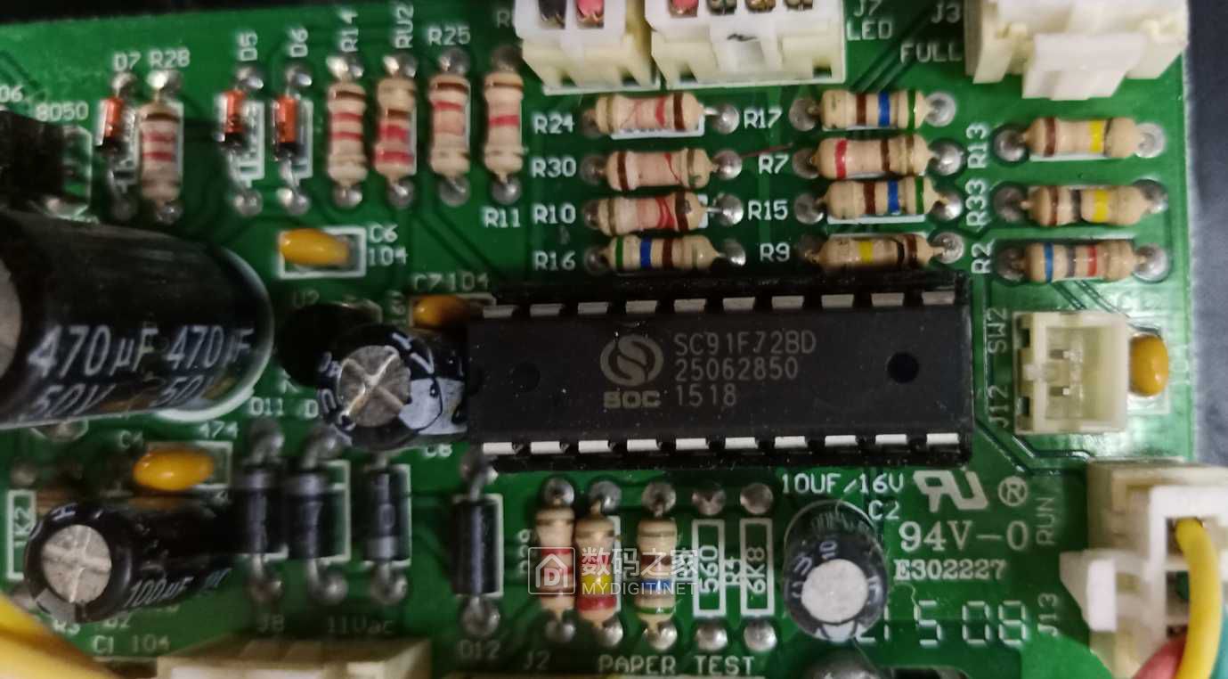

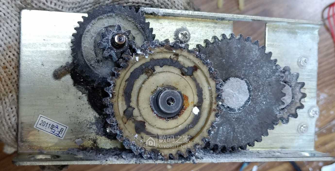

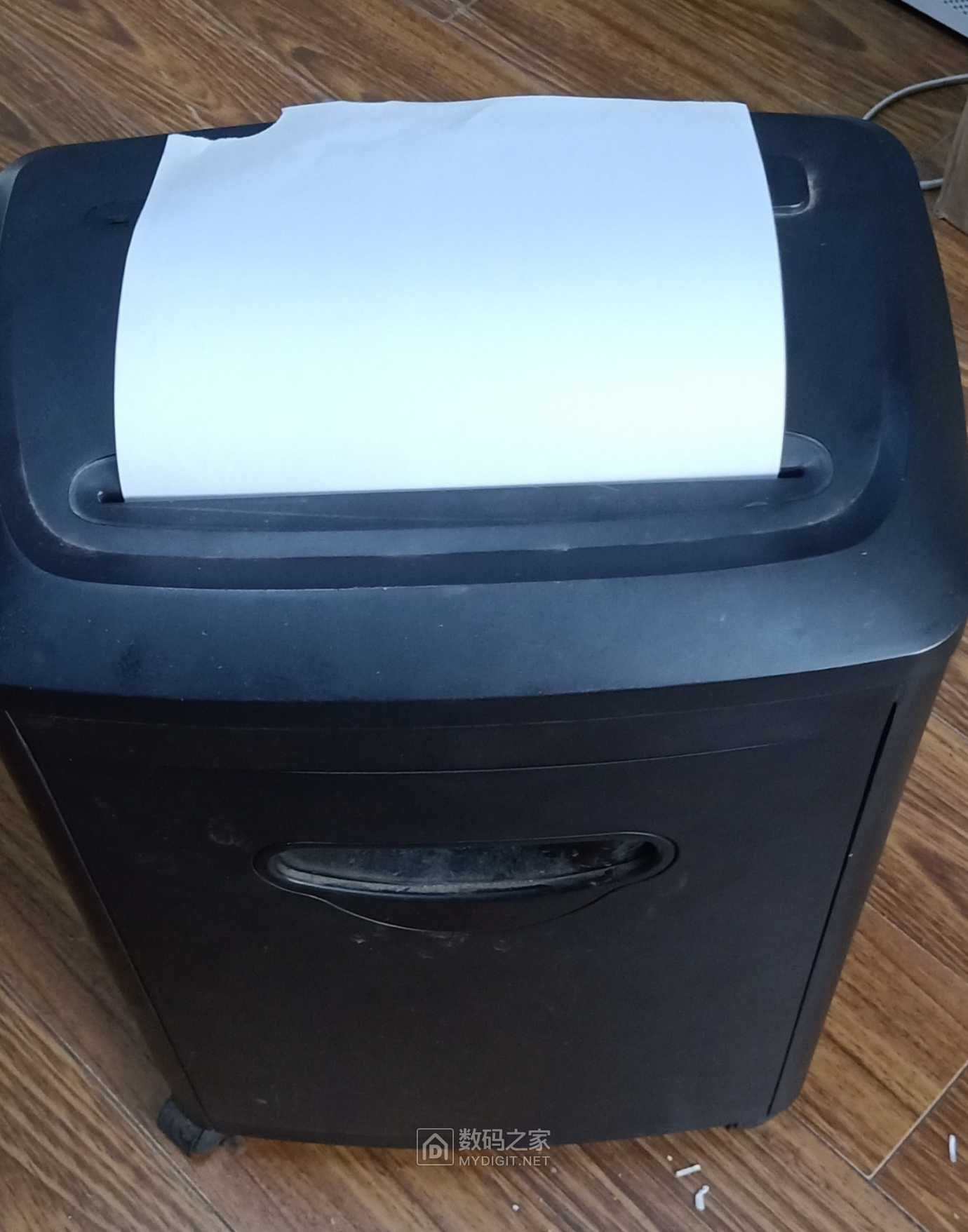

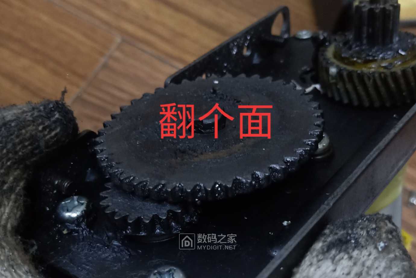

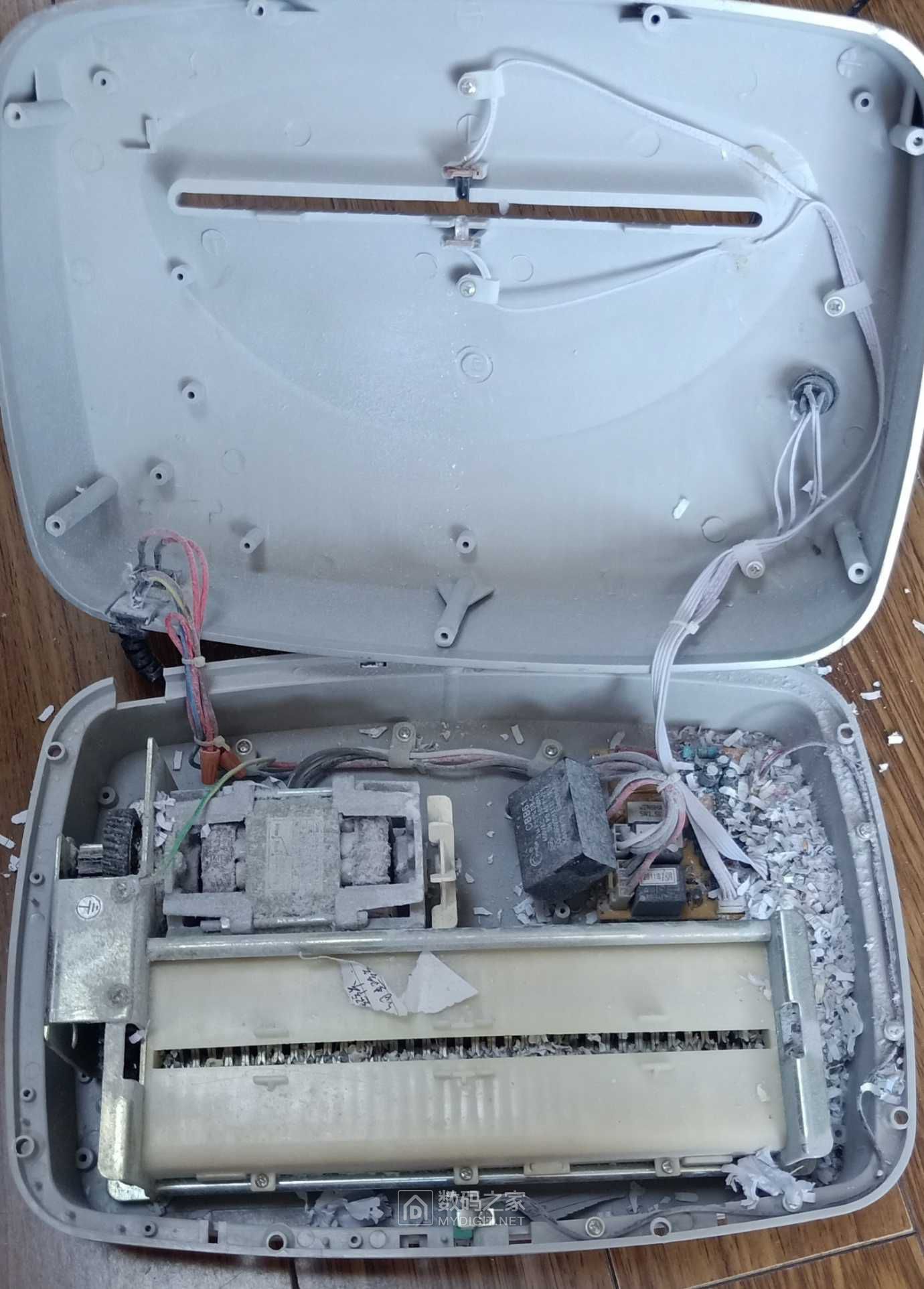

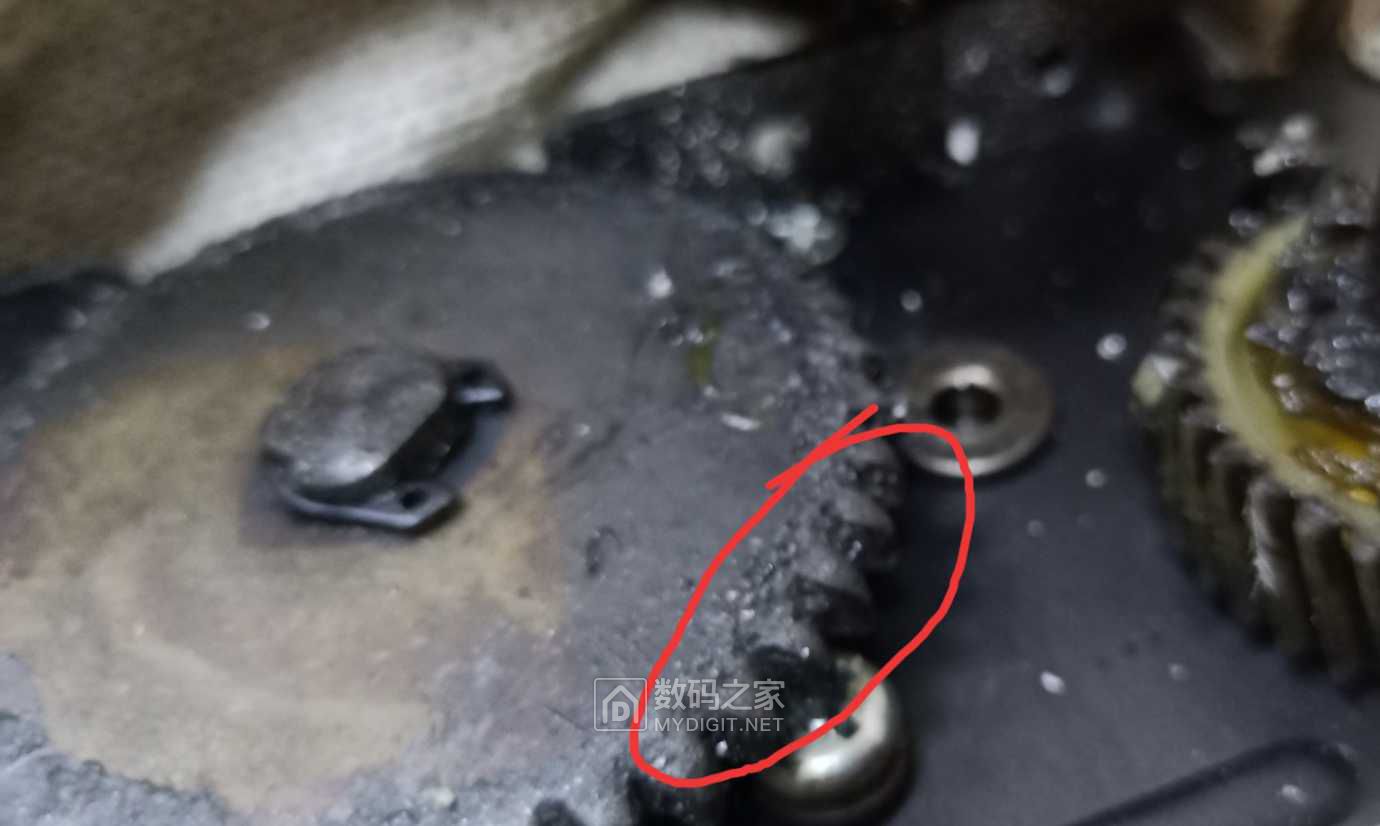

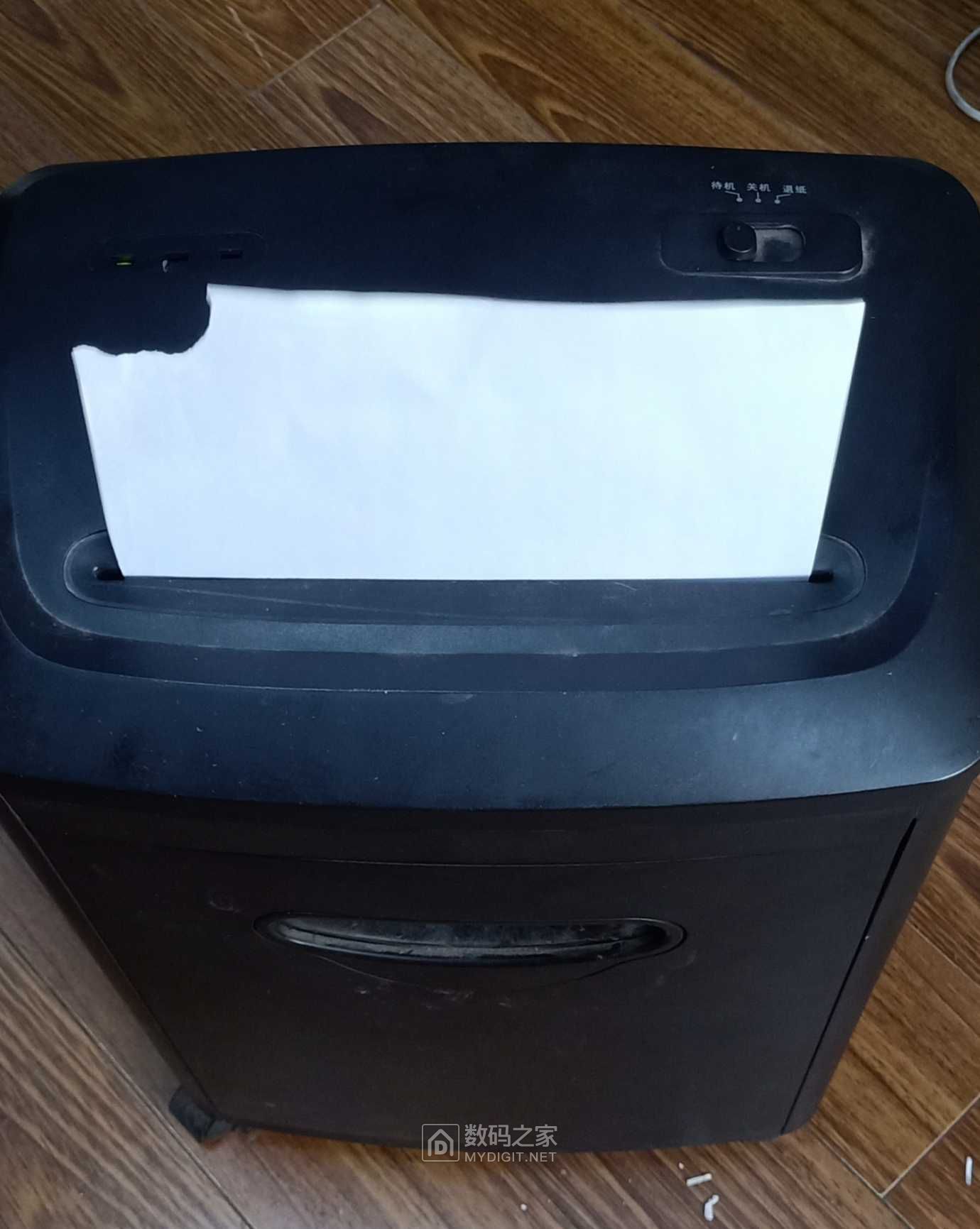

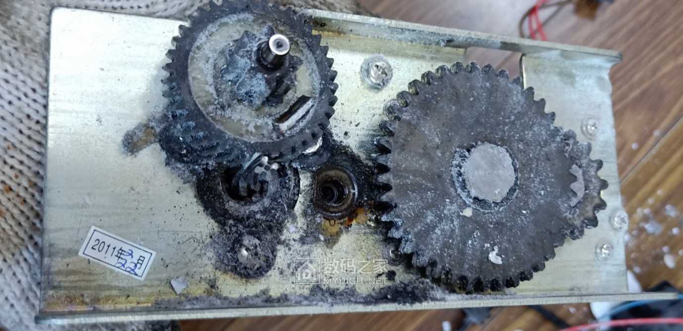

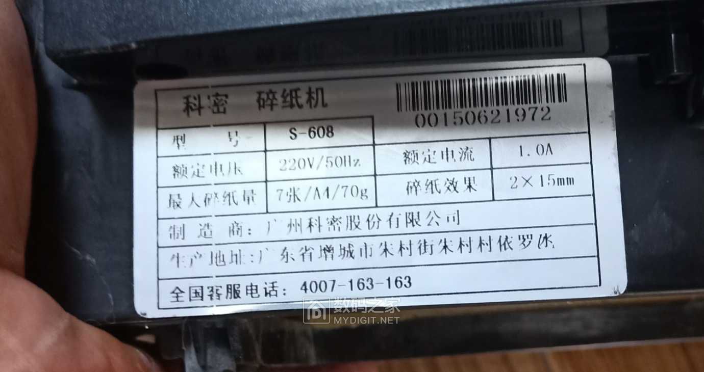

第一个碎纸机是下属单位的。说不能用了,拿来看看。没说故障现象。我也懒得试,直接拆了。
简单看了一下电路,然后加电试了一下。功能正常就是不能进纸。
机械问题。
拆开一看,齿轮的牙都磨没了。简单的把其中一个齿轮翻了面,能凑合着咬合上。告诉他们纸不要一叠一叠的碎,一两张应该没关系,再坏了不要找我了。

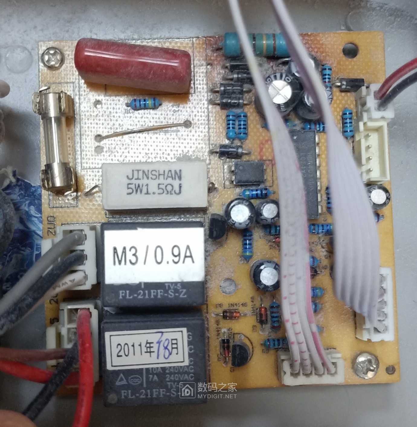

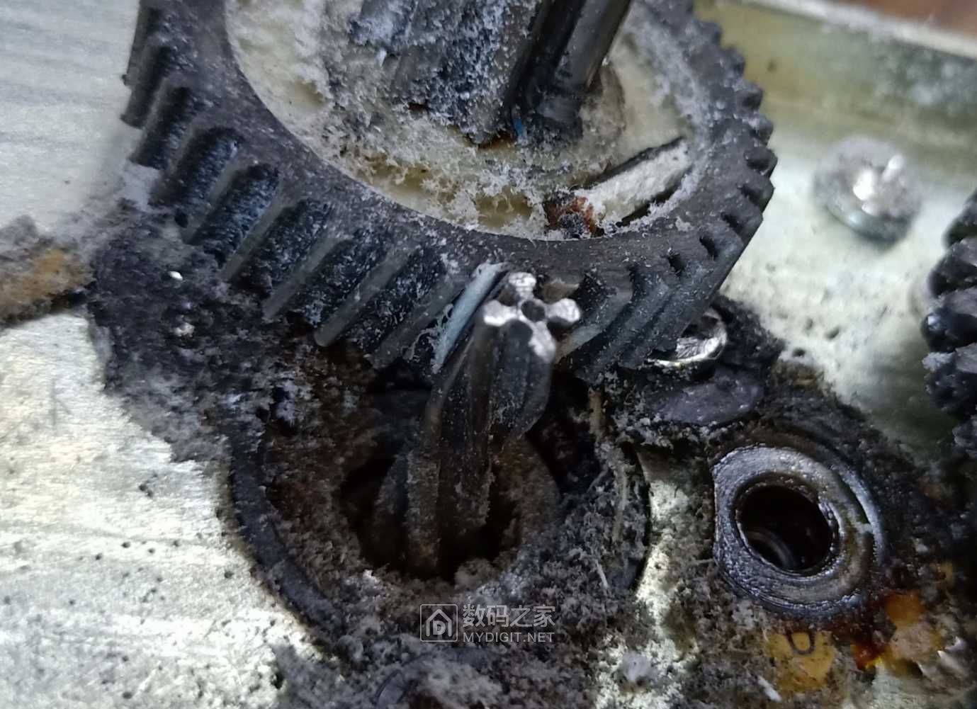

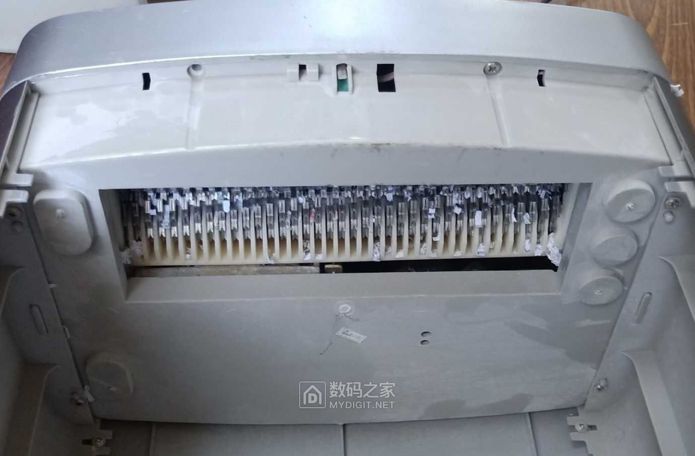

 楼主| 发表于 2020-5-20 09:51:13 来自手机浏览器 | 显示全部楼层

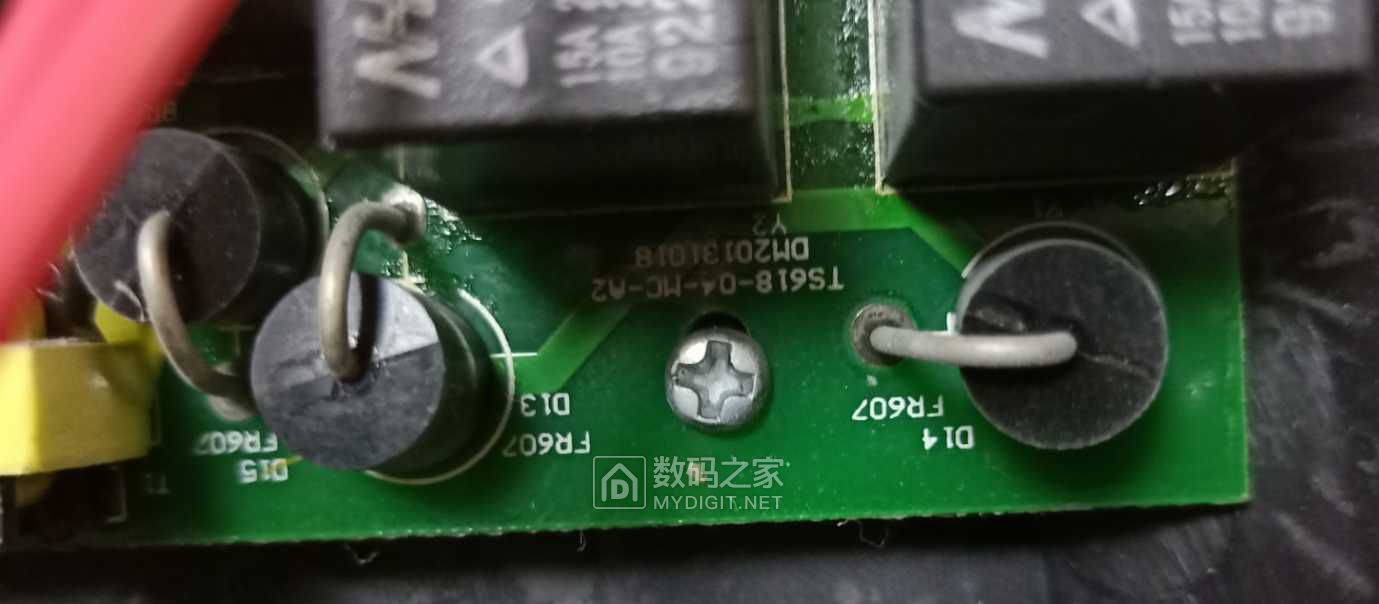

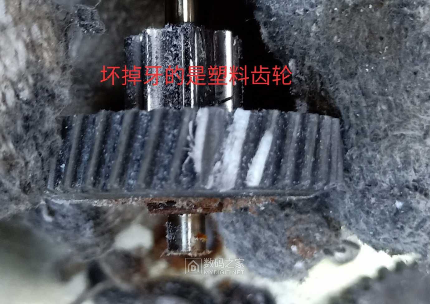

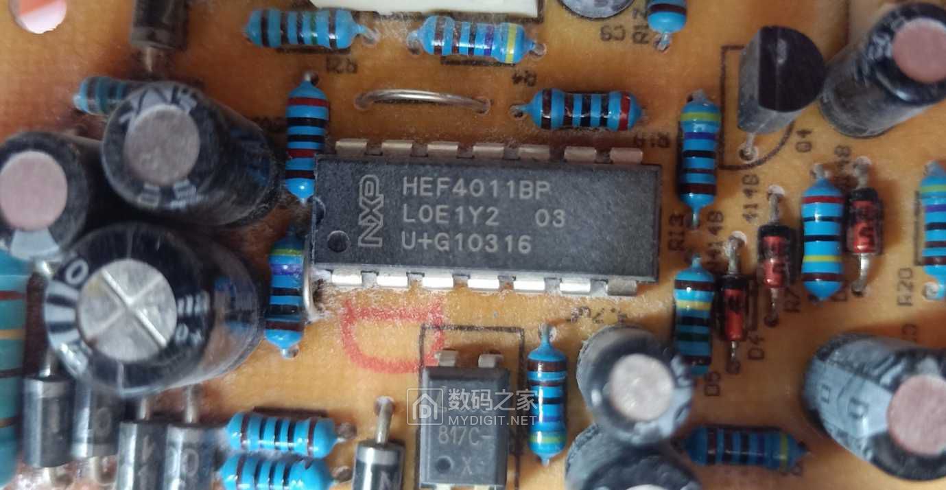

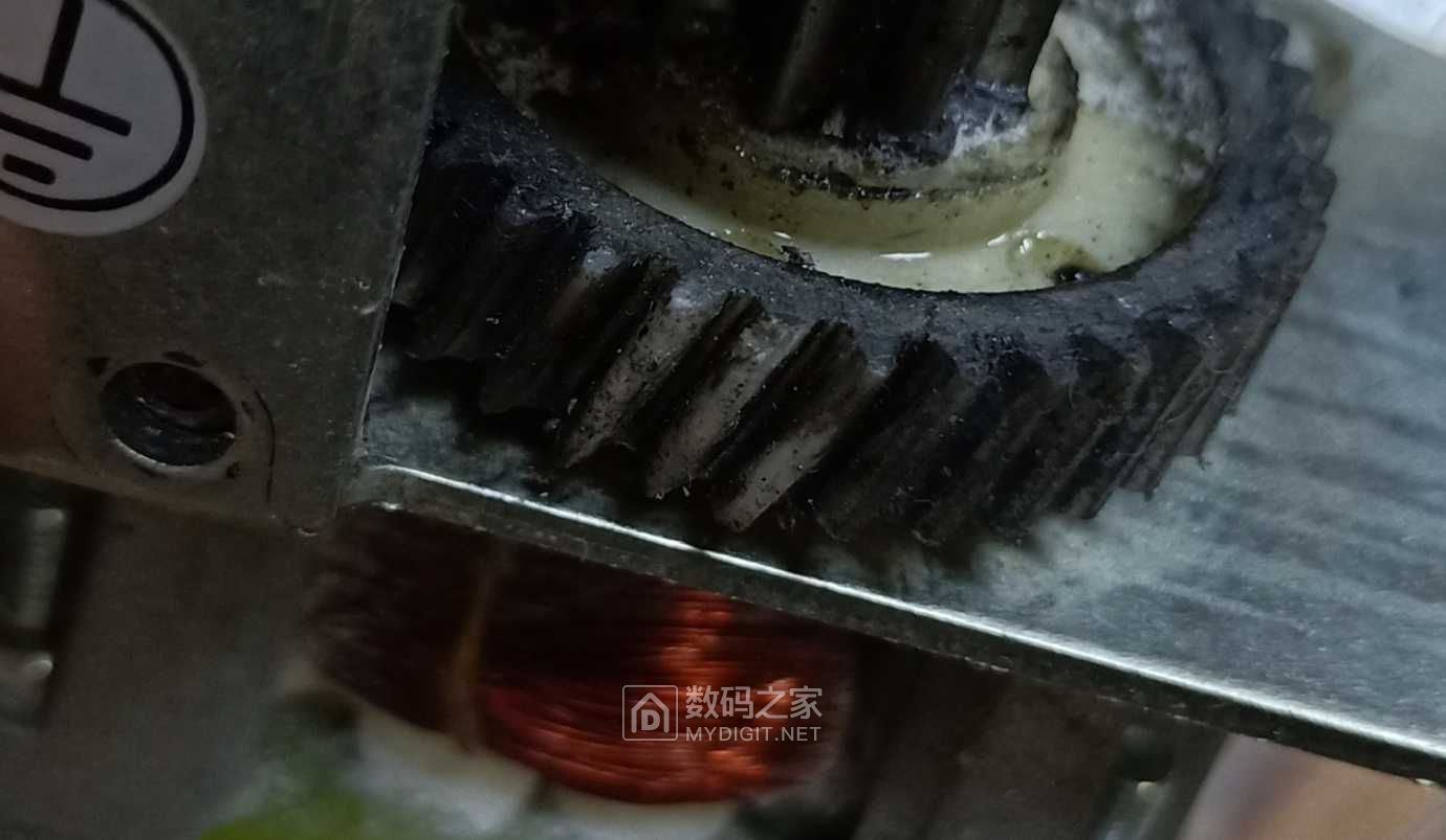

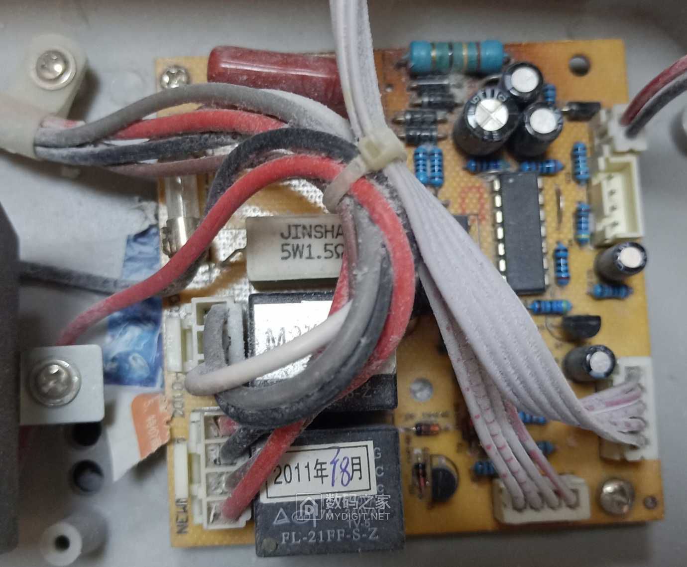

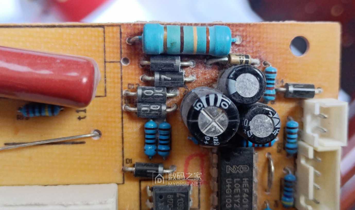

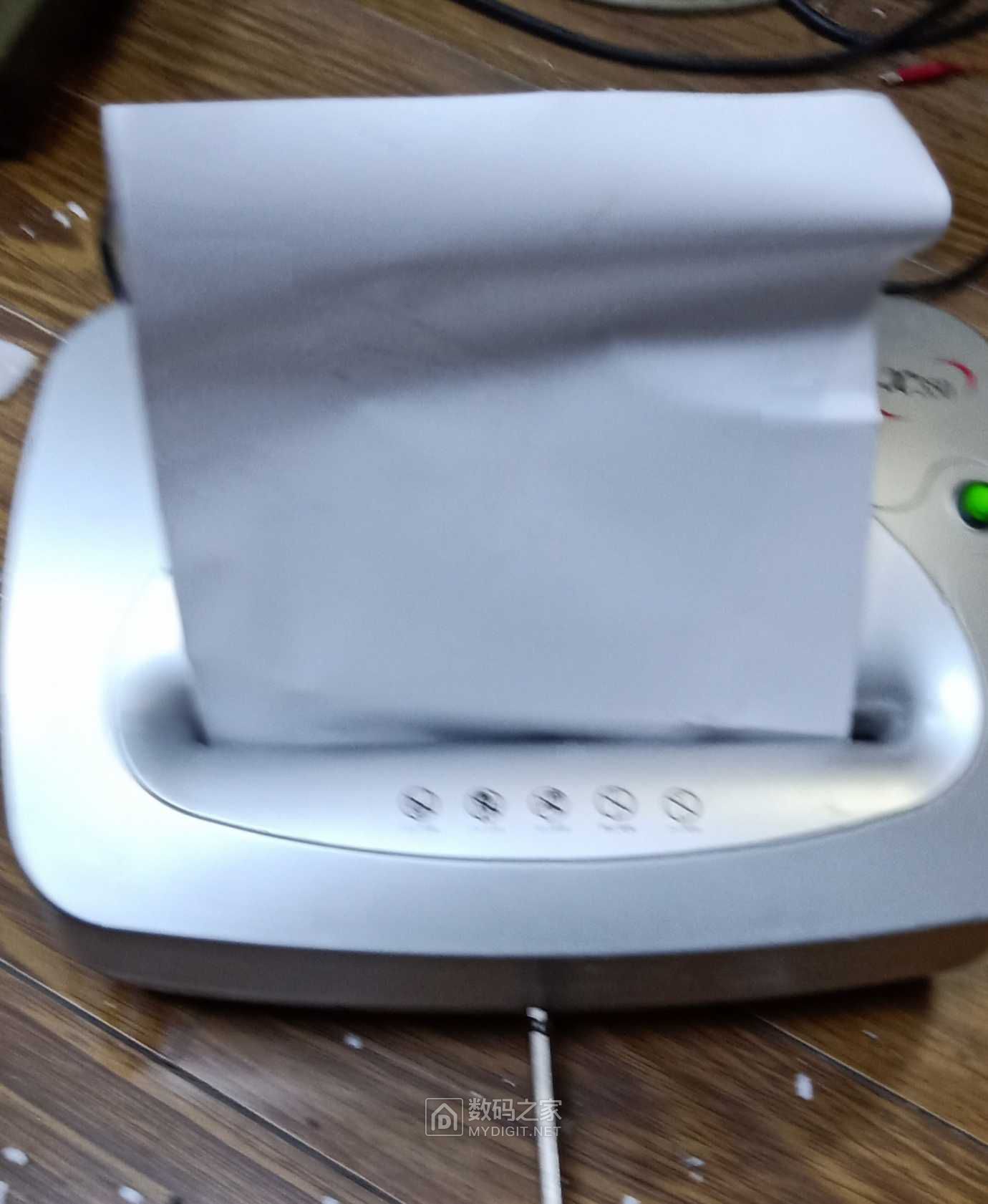

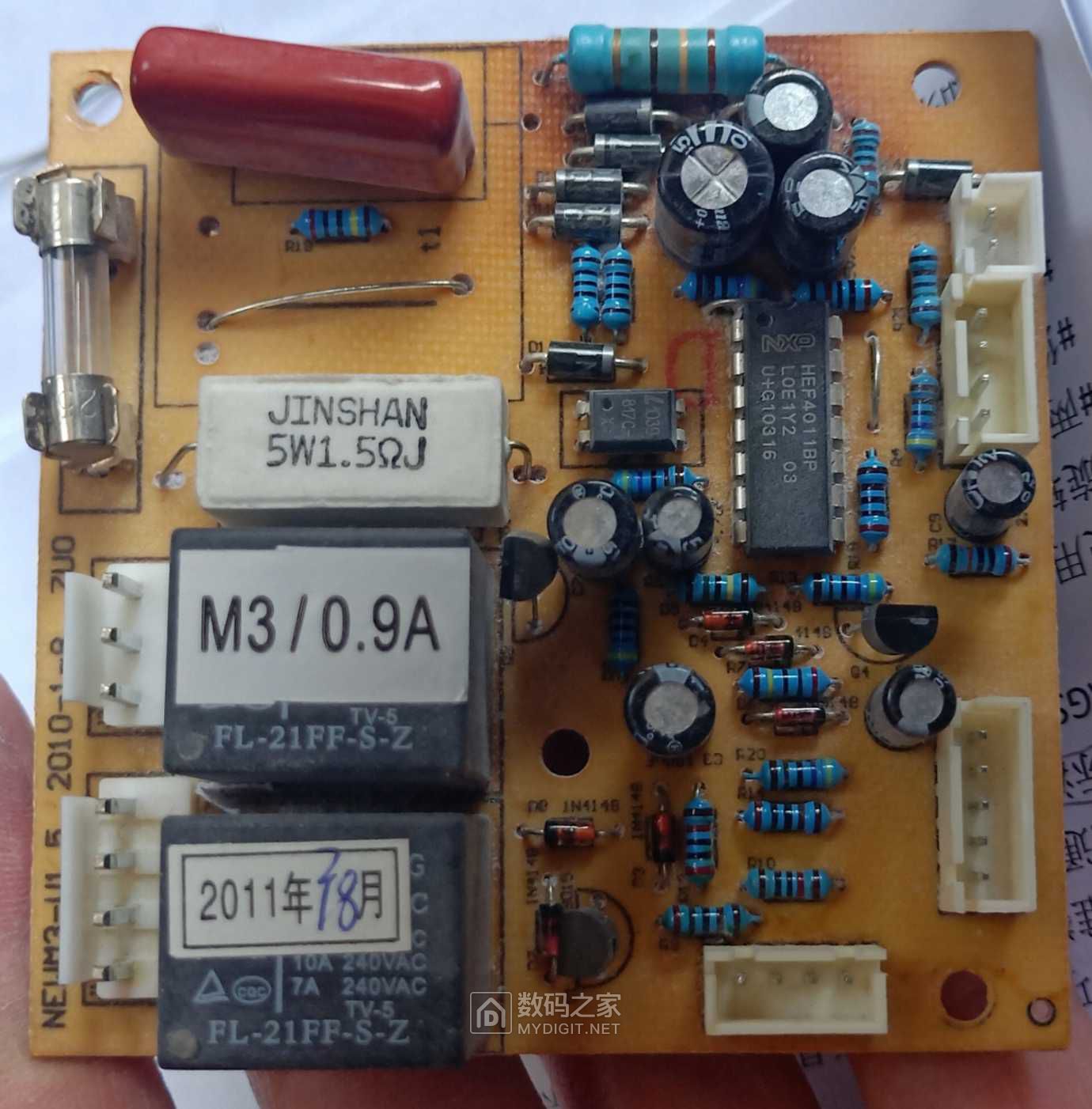

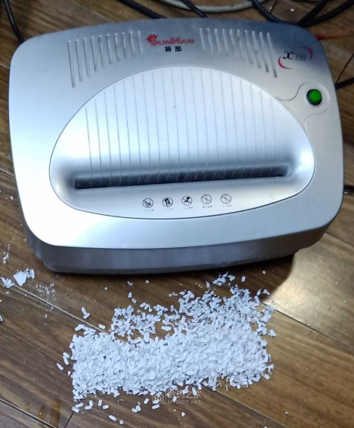

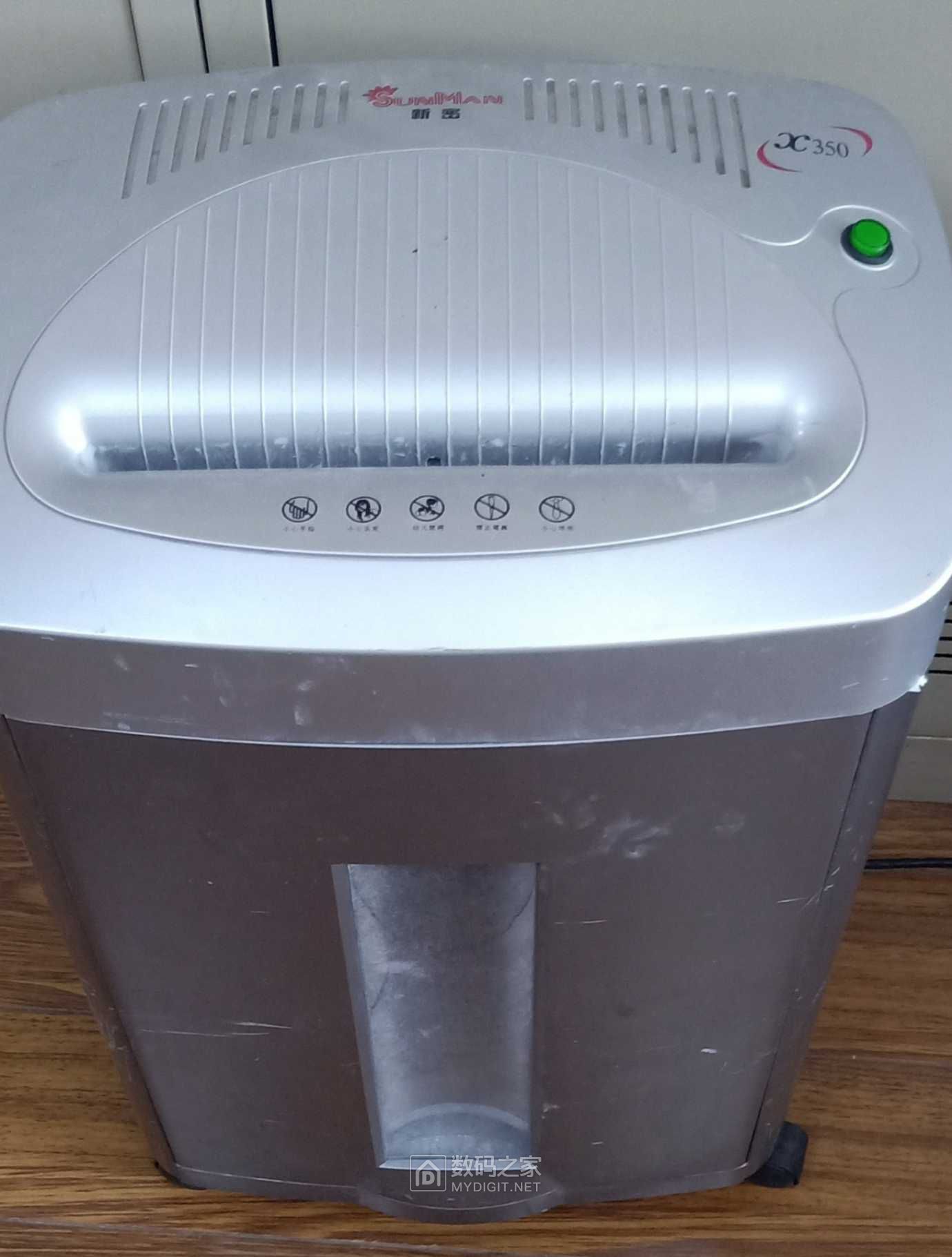

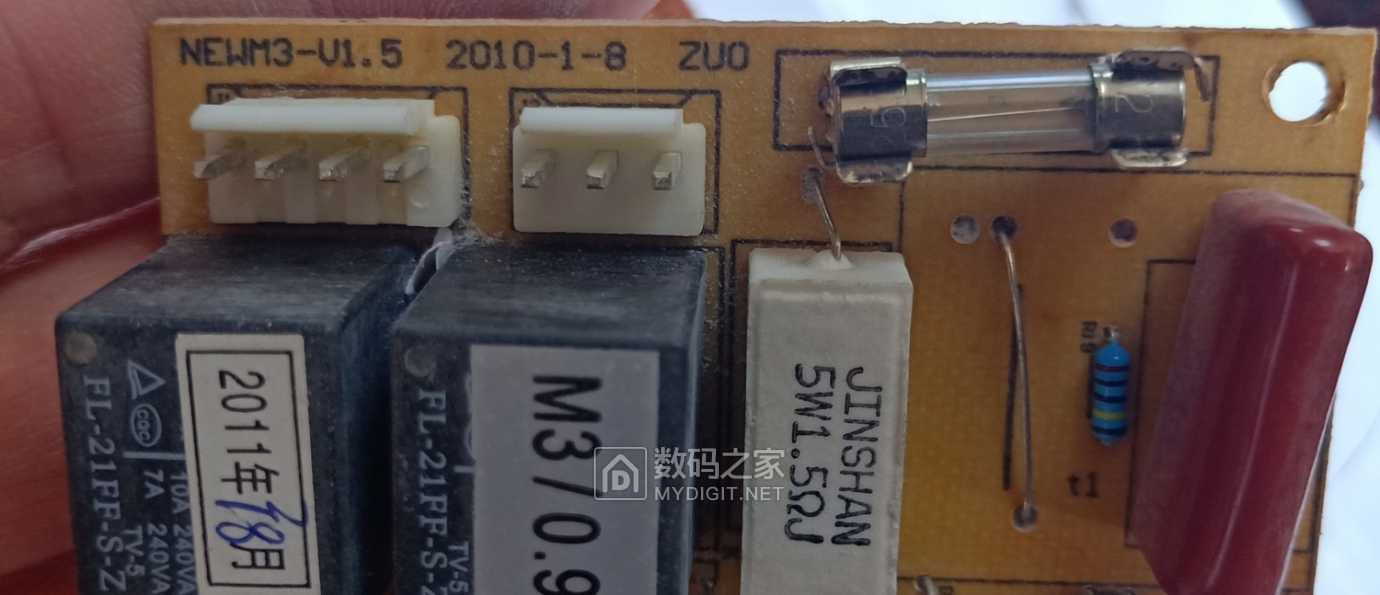

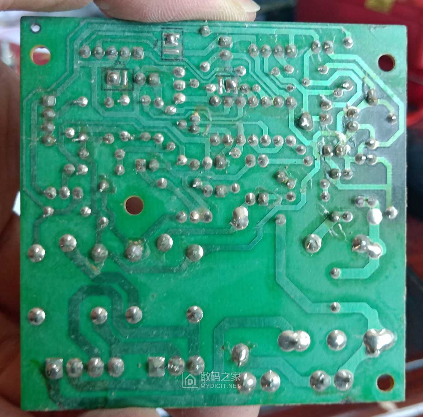

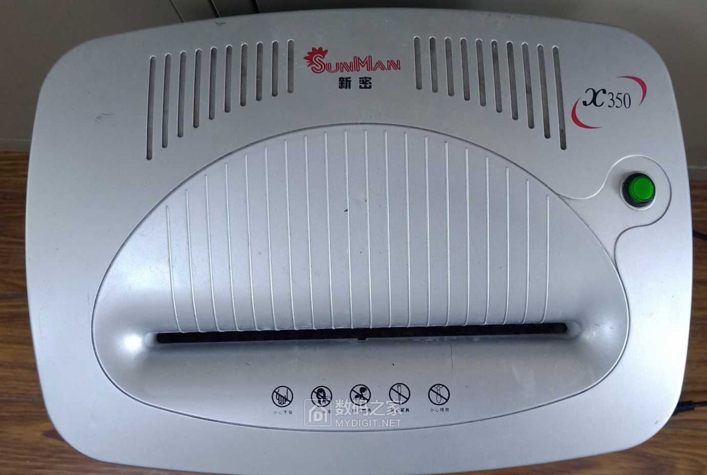

第二个碎纸机是同事捡来的。当时他试了一下是加不上电。我想应该可修吧。
拆开看了一下电路板。2011年生产的。居然用的是四二与非门。虽然有烧焦的,但都正常。
就在准备拆元件扔掉时,发现加电可以使电机转起来。也是不能进纸。有时机械问题。
由于年代过久,黄油都干掉了。只能也是塑料的。啃没了三个牙。
清理干黄油。重造三颗牙。装起来测试正常。也是不能多张纸碎了,写了个标签,凑合着用吧。

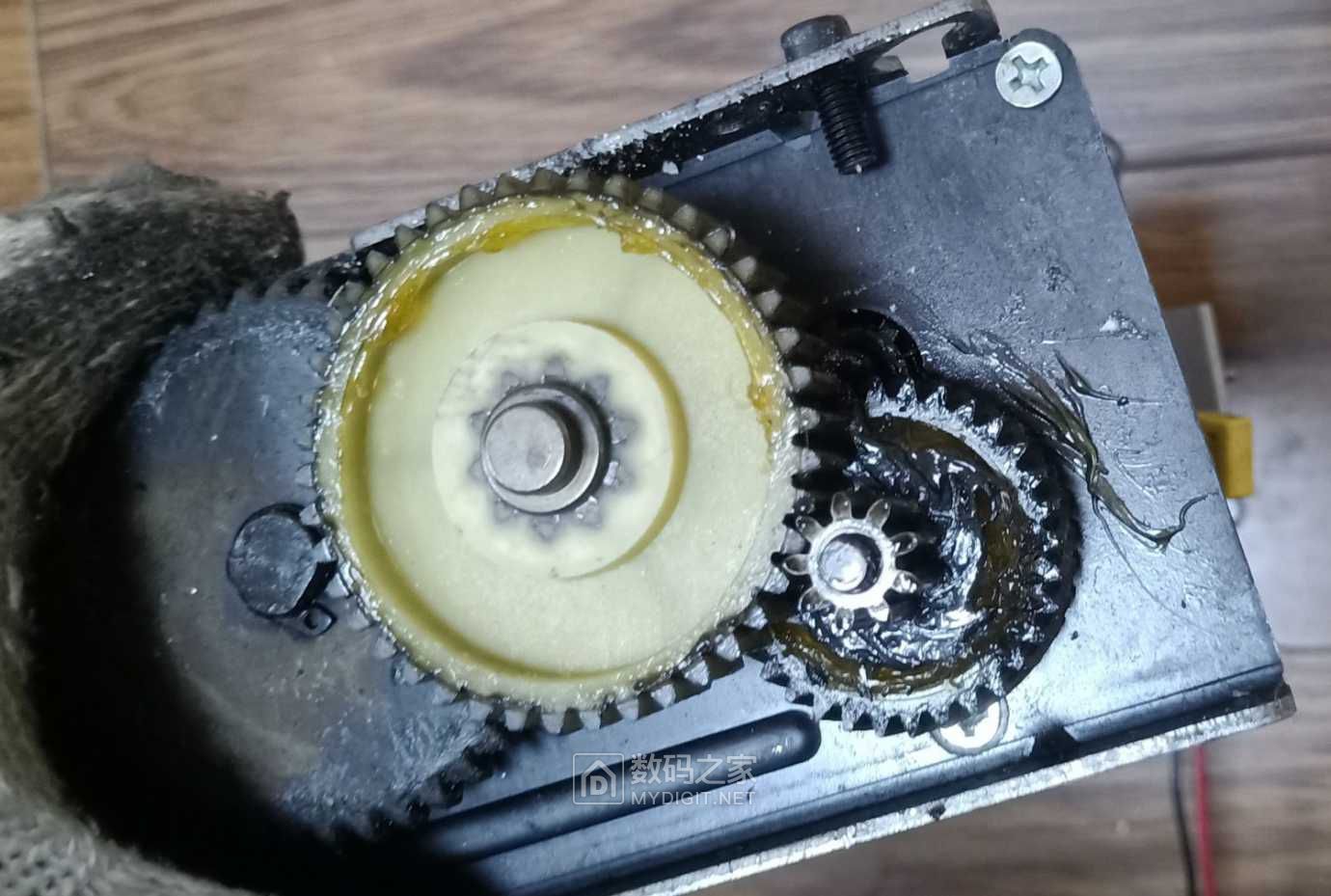

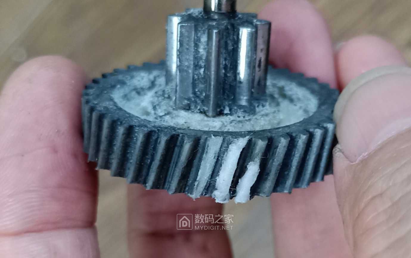

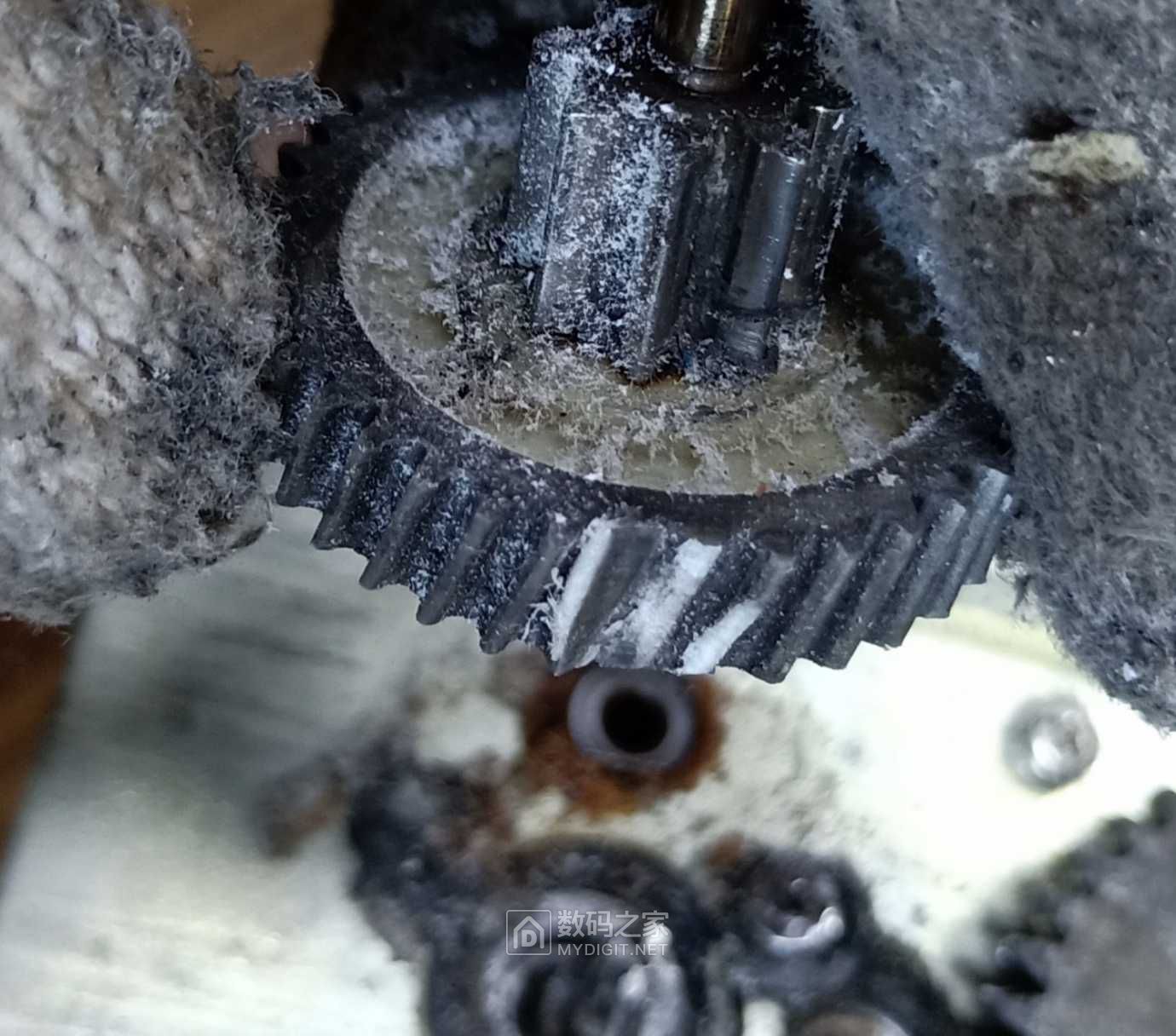

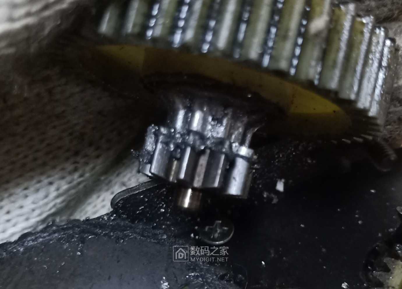

 楼主| 发表于 2020-5-20 09:54:38 来自手机浏览器 | 显示全部楼层

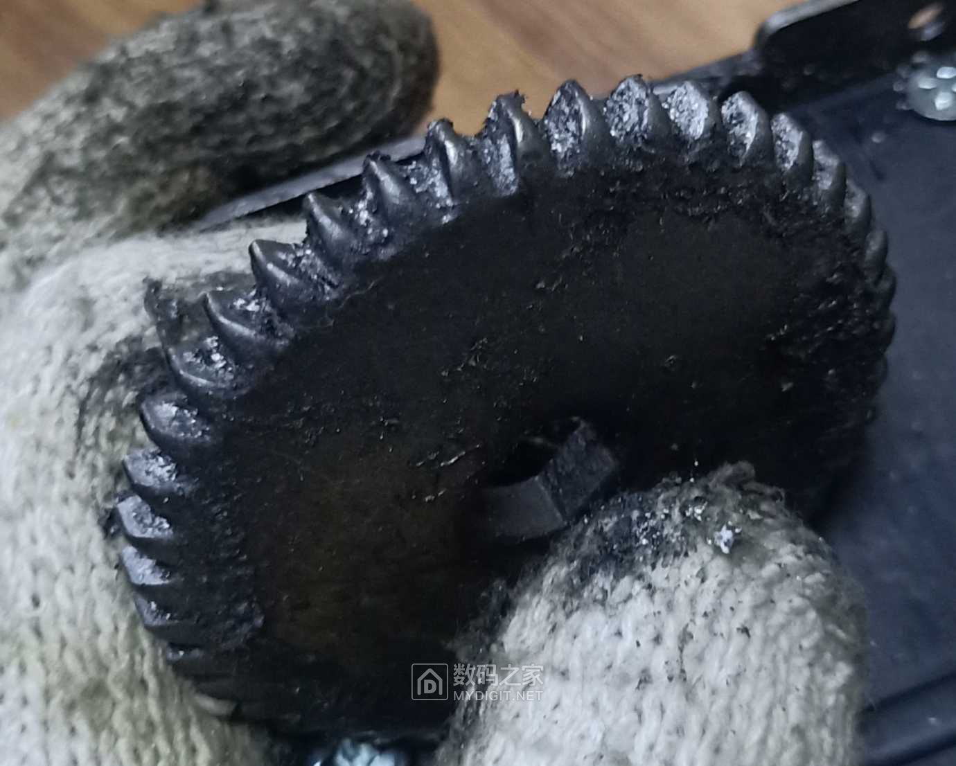

修这东西油太多。没有多少照片。这个是重建齿轮的一张照片。
很多人问如果重建,其实就是用胶堆了个牙:lol:
请移步https://www.mydigit.cn/forum.php?mod=redirect&goto=findpost&ptid=157202&pid=4346033

发表于 2020-5-20 10:32:50 | 显示全部楼层
齿轮是怎么重建的?

发表于 2020-5-20 11:10:31 | 显示全部楼层
可是楼主老大人啊,您是怎么重建的齿轮的啊

发表于 2020-5-20 11:35:56 | 显示全部楼层
大婶,齿轮是如何修复的?

发表于 2020-5-20 13:44:22 来自手机浏览器 | 显示全部楼层
是呀,解密一下,怎么重建齿轮的?

发表于 2020-5-20 15:44:56 | 显示全部楼层
设计不合理,齿轮那里容易进粉尘,碎完的纸粉尘很多,很容易粘到齿轮上,吸干齿轮上面的油,加剧了齿轮磨损,这也是容易损坏的一个原因。
