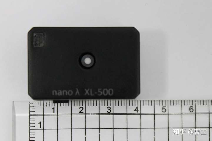

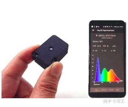

手指这么小,就能实现专业的光谱辐射照度计的功能。实在是一款很适合光色检测人事随身携带的仪器。这是一款来自韩国Nanolambda的光谱照度计,有别于传统光栅式光谱仪,它采用数字纳米融合技术,实现了光谱的重构与检测。提供免费的Android/iOS App。内置存储,以及超长续航的电池,XL-500提供独立的校准以及设备-设备之间的可重复性。性能与传统设备相当,但成本大为降低。
果体尺寸如上图。

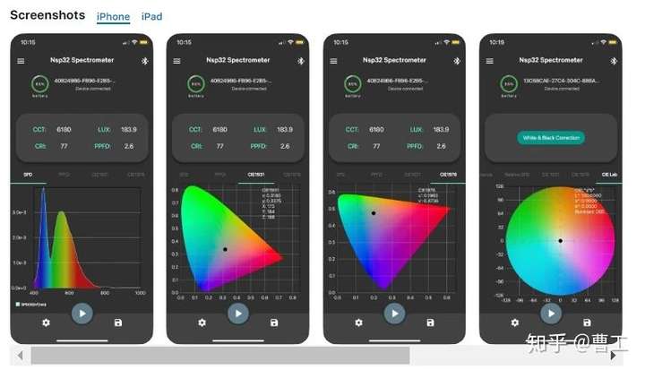

搜了一下iOS市场,能够看到它所开发的app功能很强大,基本上色度检测已经完全可以覆盖到。同时,通过与生产商交流,他们会进一步把应用增加,完善。
目前能够实现的功能,除了光色测试,还有光生物危害等的检测。
CIE S026 Rhodopic,Melanopic.....等等光子危害已经覆盖      懂的人自然懂~
PAR/PPFD,DLI等光合有效辐射,绿色农业光源测试也已经具备。
X,Y,Z,CIE xy, CIE uv, CCT,CRI毫无问题            色度必须,如摄影、拍照之类
可以展望一下,LED光源来料检测,随身携带这款产品跟客户谈,一测就知道光源光色的特性。
温室农场里,工作人员拿着这款机器,看看哪个光源亮度降了,光合有效辐射变了,又或者光源跟绿植的方位变了导致光合有效辐射变了,这些都能有效反馈到农场的调节机构去调整。
摄影行业光线不够?闪光灯有色差?这些都能够通过这台机器来实现检测与调整。
人本照明 (HCL:Human Centric Lighting),黑视素照度值,办公室照明太强?LED的蓝光危害太大?也可以通过此进行检测。

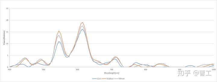

因为设备做了强度校准,所以也可以对物品进行定性测试,下面是三种农产品(玉米,大豆,小麦)检测的光谱图。
