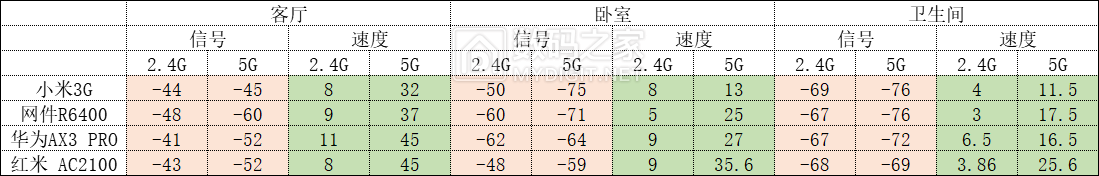

目前用的家里用的小米3G路由器,我负责公司的网络这块,所以买什么路由器都是我买的.陆续买了网件R6400,华为AX3 PRO,红米AC2100三款.其中网件设置澳大利亚地区.以下是实测结果:红米AC2100的5G真牛,虽然是内置功放芯片,但信号和速度都远超其它几款.2.4G的确不行.网上有别人测的,5G也远超一代神器K2P.缺点就是不支持WIFI6,如果想买WIFI6的,可以选华为AX3 PRO.
速度是MB/S,300M联通光纤.
客厅就是在路由器附近,卧室是隔一堵墙,卫生间,是离得更远些,隔一堵墙.

微笑的先生 + 5 华为那个可能是散热压力太大
