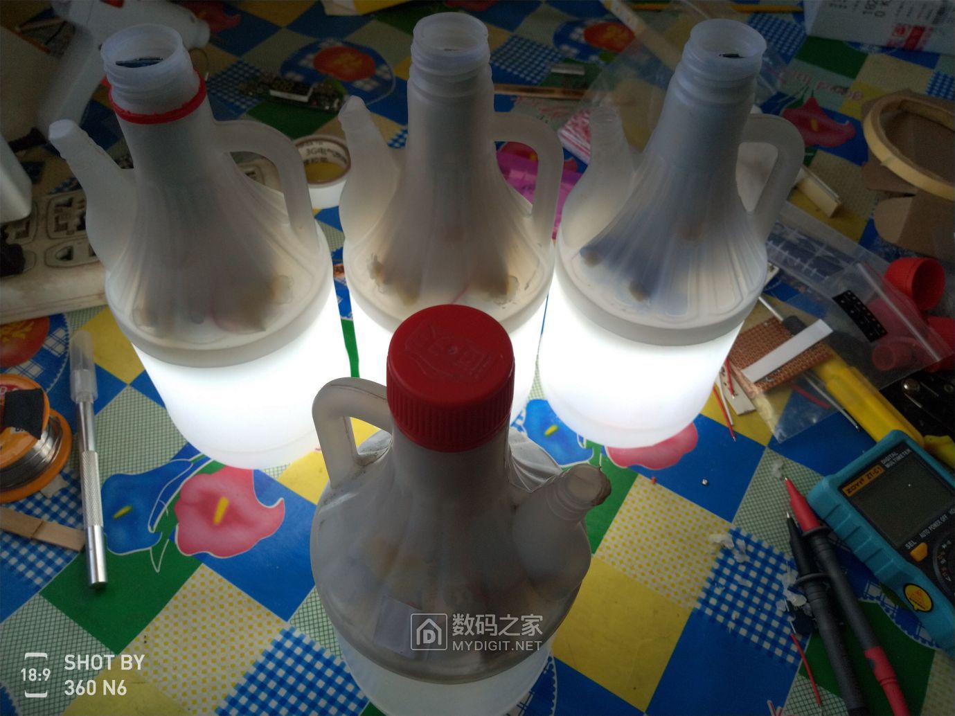

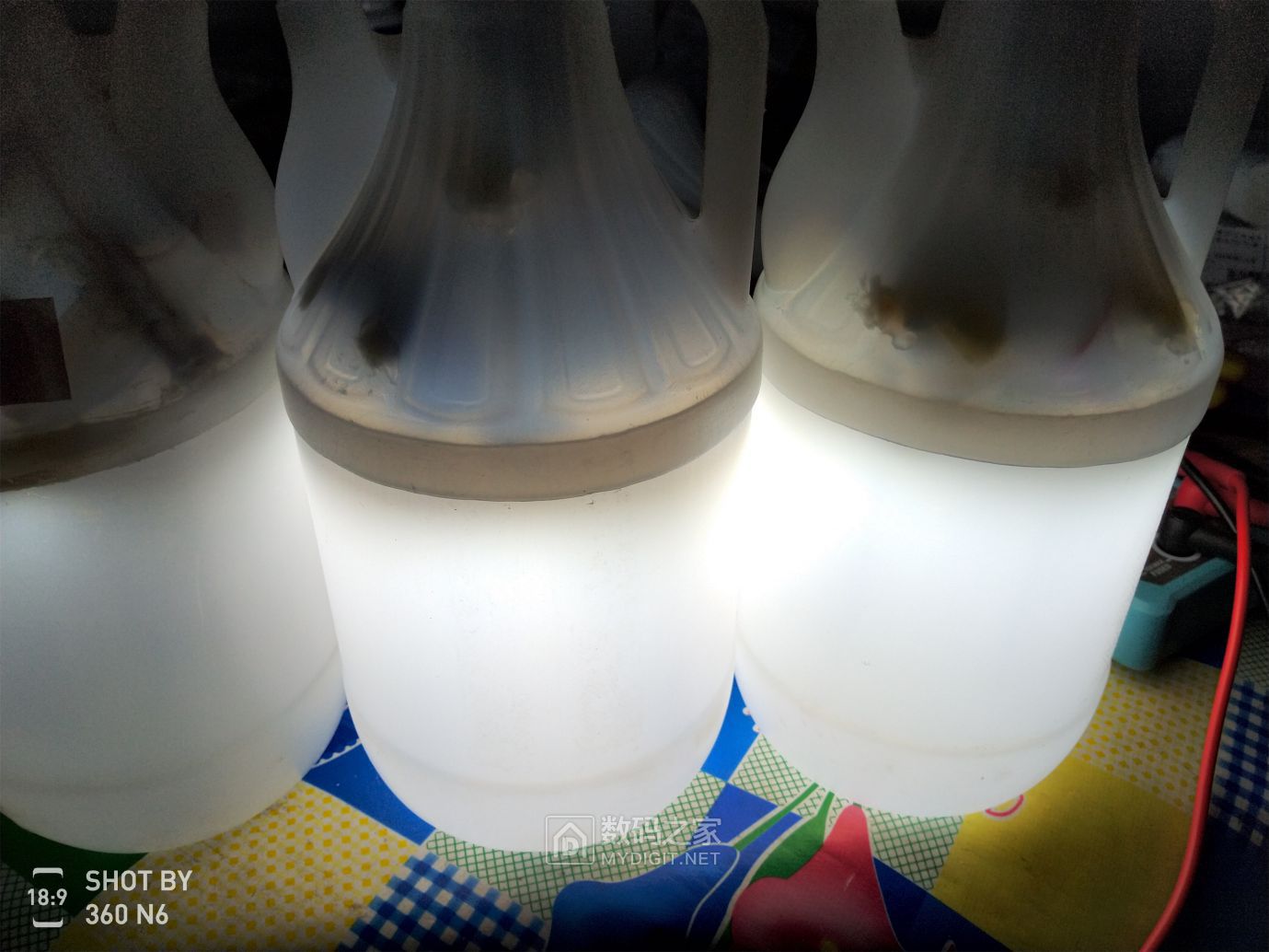

一款注定要很火的灯!火死我了!!

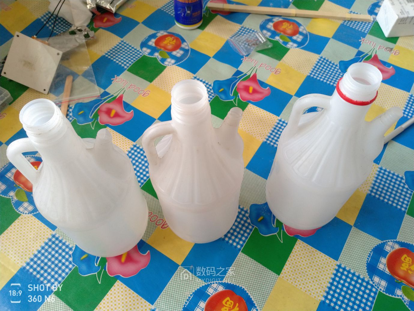

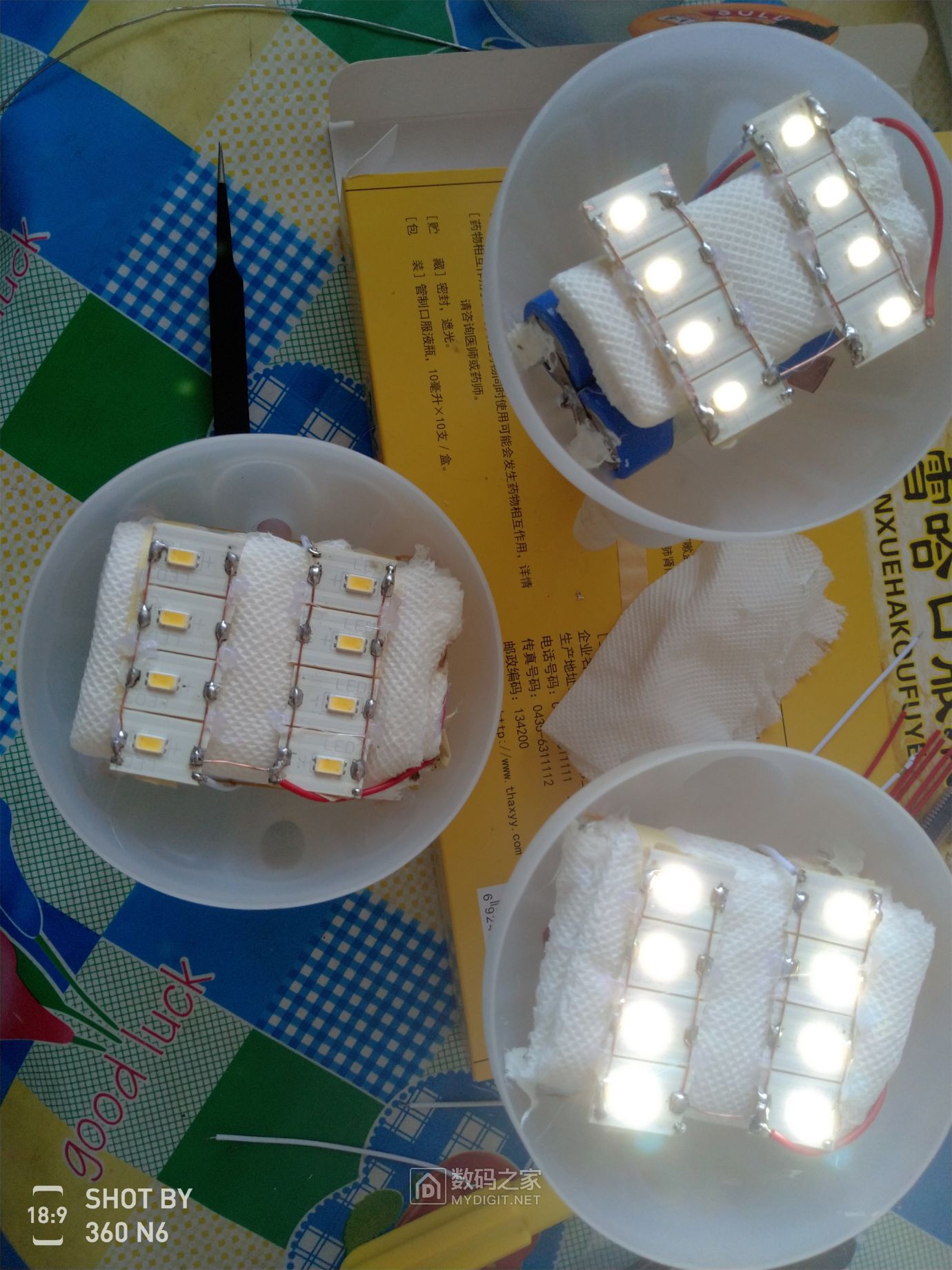

前段时间发了一帖,就地取材做个灯,效果不输那个喂奶灯!
这个灯,晚上手机阅读效果很好。刚做好就被朋友看中了,不过充电口是miniusb的,也没多余的充电线送,答应下次做个mircousb的。好在没有送人,上次那充电板由于我的疏忽有一个算是严重的问题吧,帖子最后会说,厉害的坛友从上帖的电路板图中应该就能发现问题。
这个灯用到的主要元件,tp4056、L7135、SGL8022ws,一款触摸调光的酱油灯!

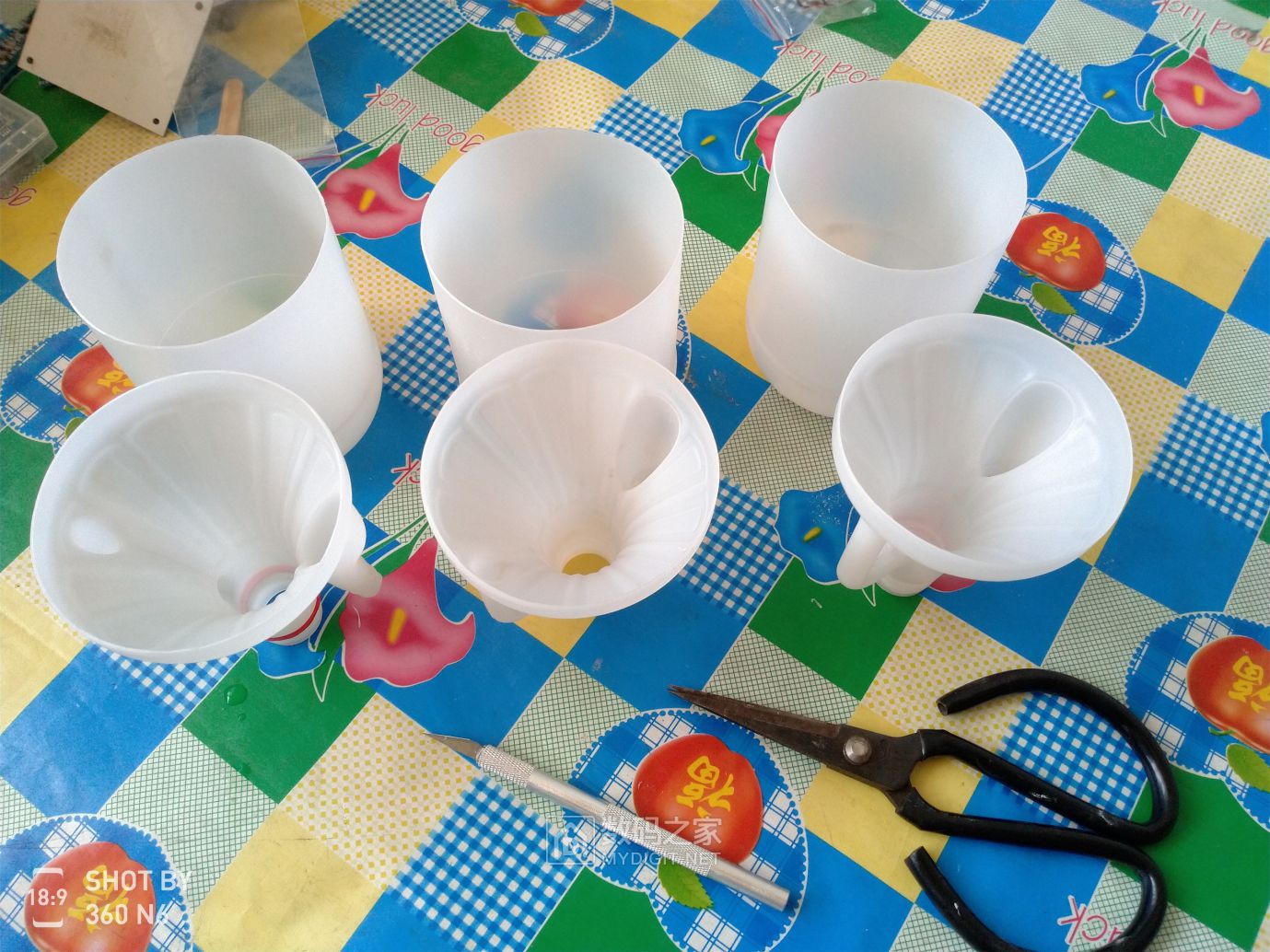

主角上场

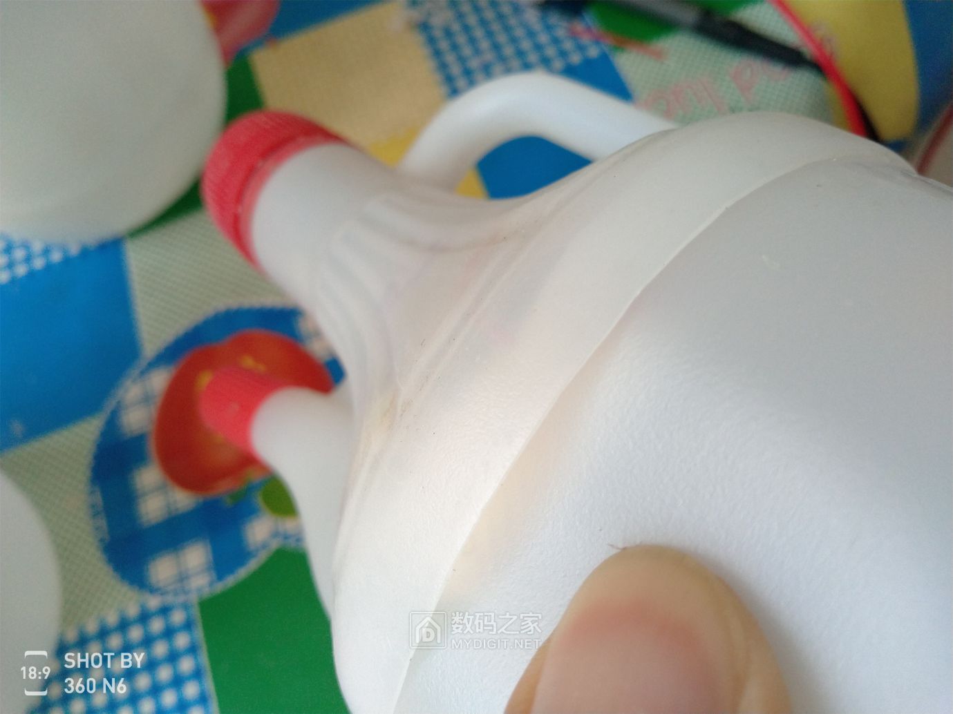

先清洗干净

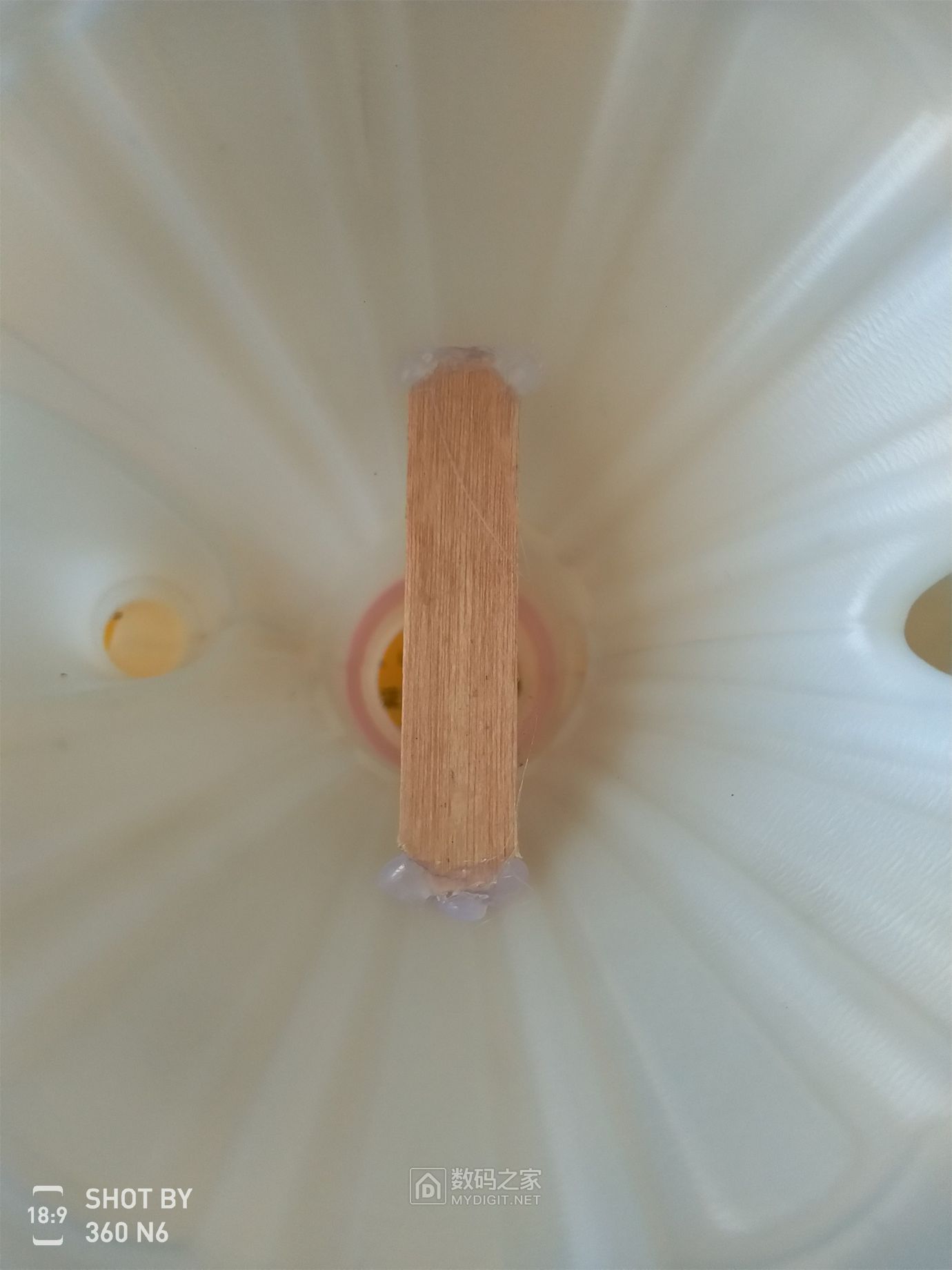

先用刀子割开
位置要选在突出那一圈的下面,割开后适当的修剪一下,方便接合

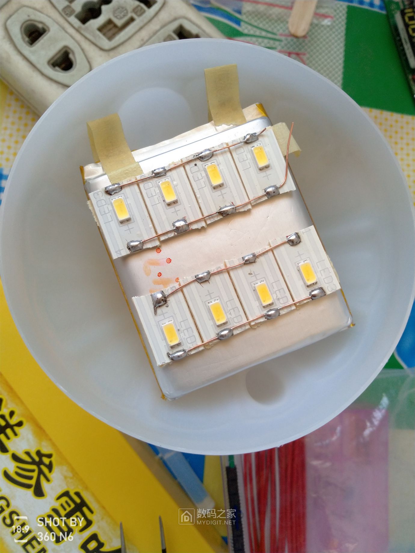

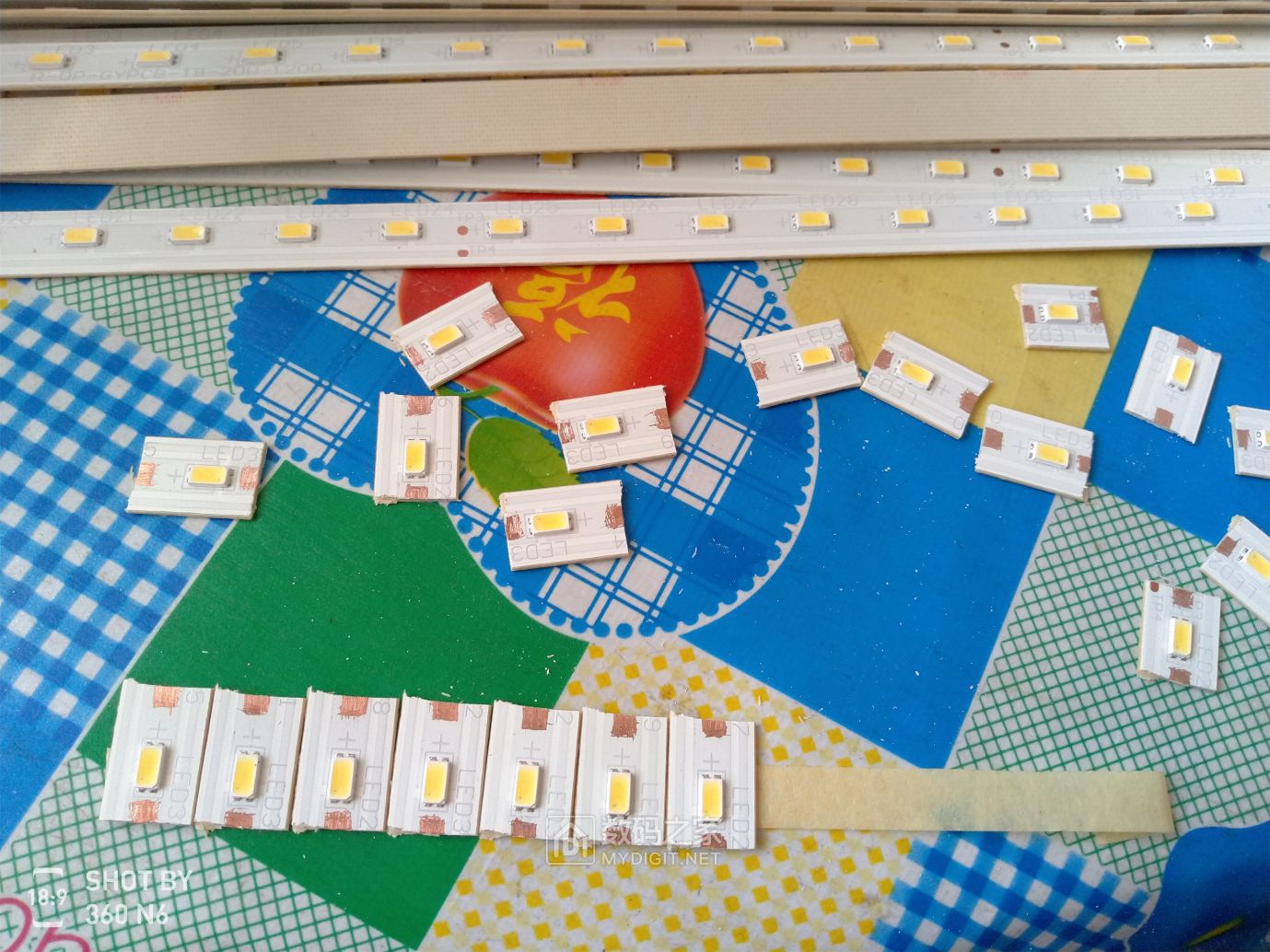

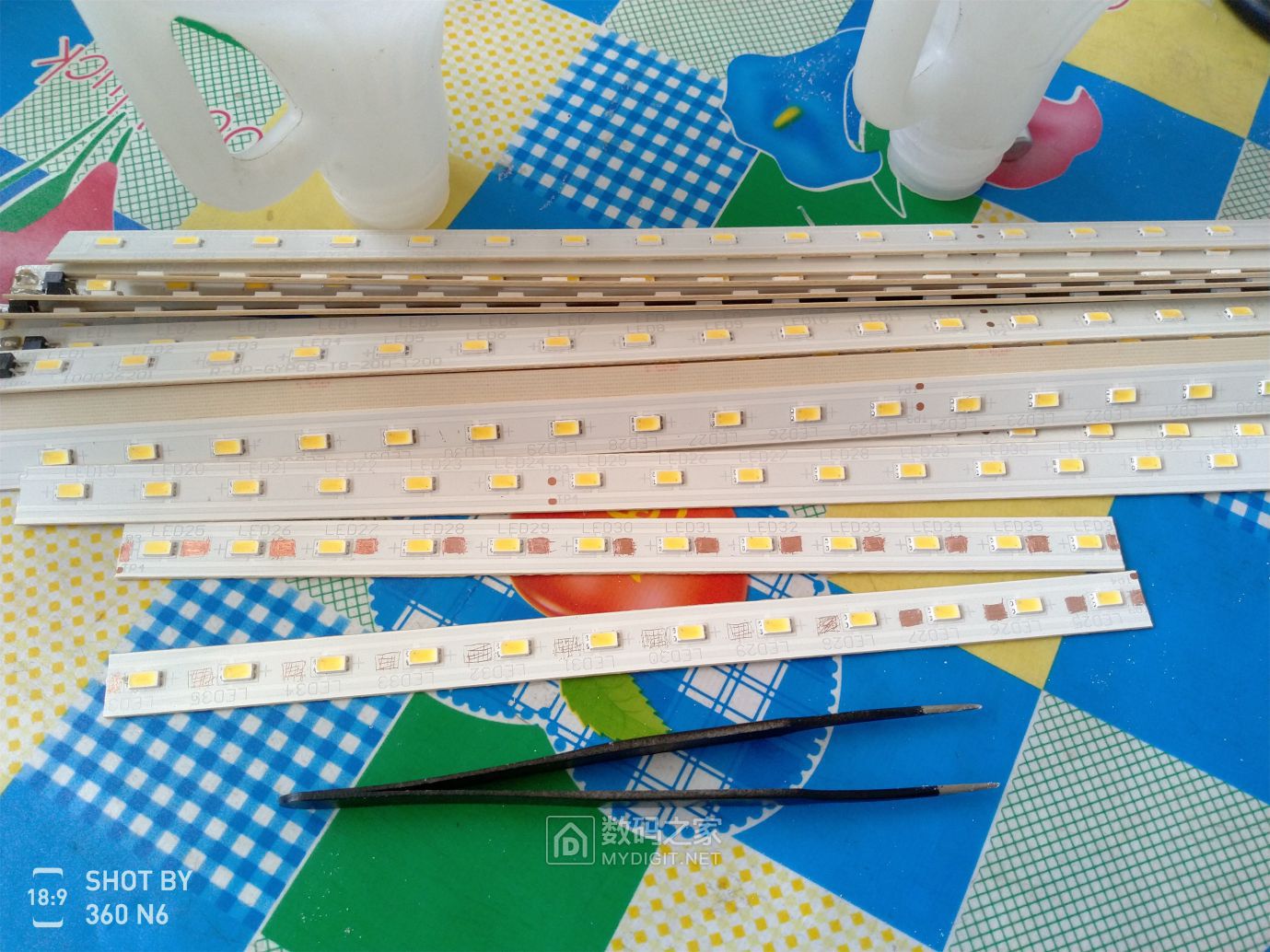

led登场
不少坛友都买过这个吧

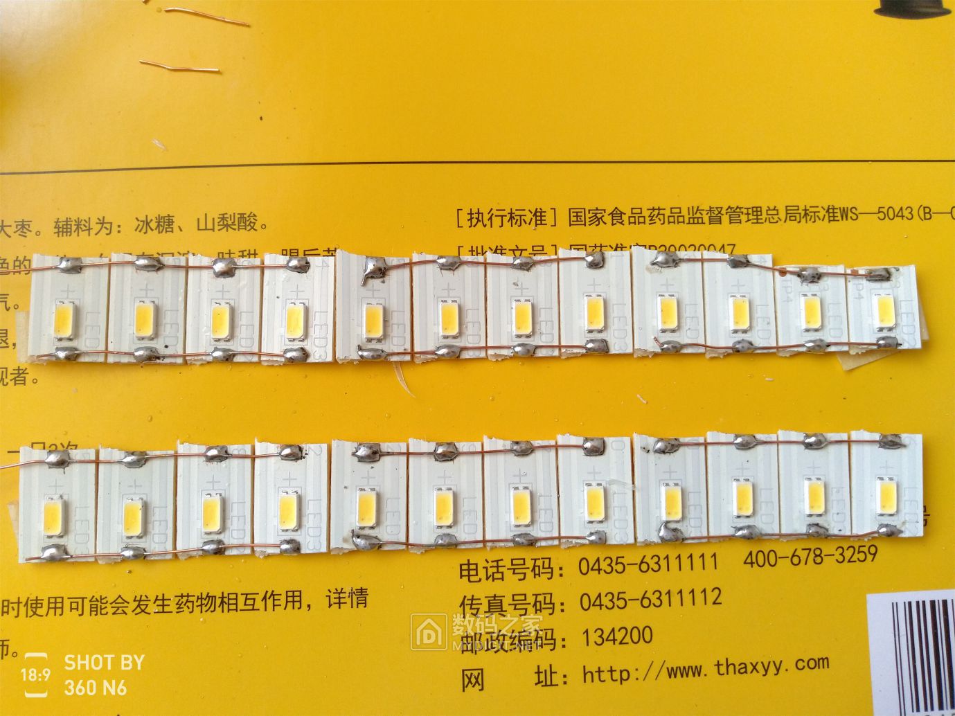

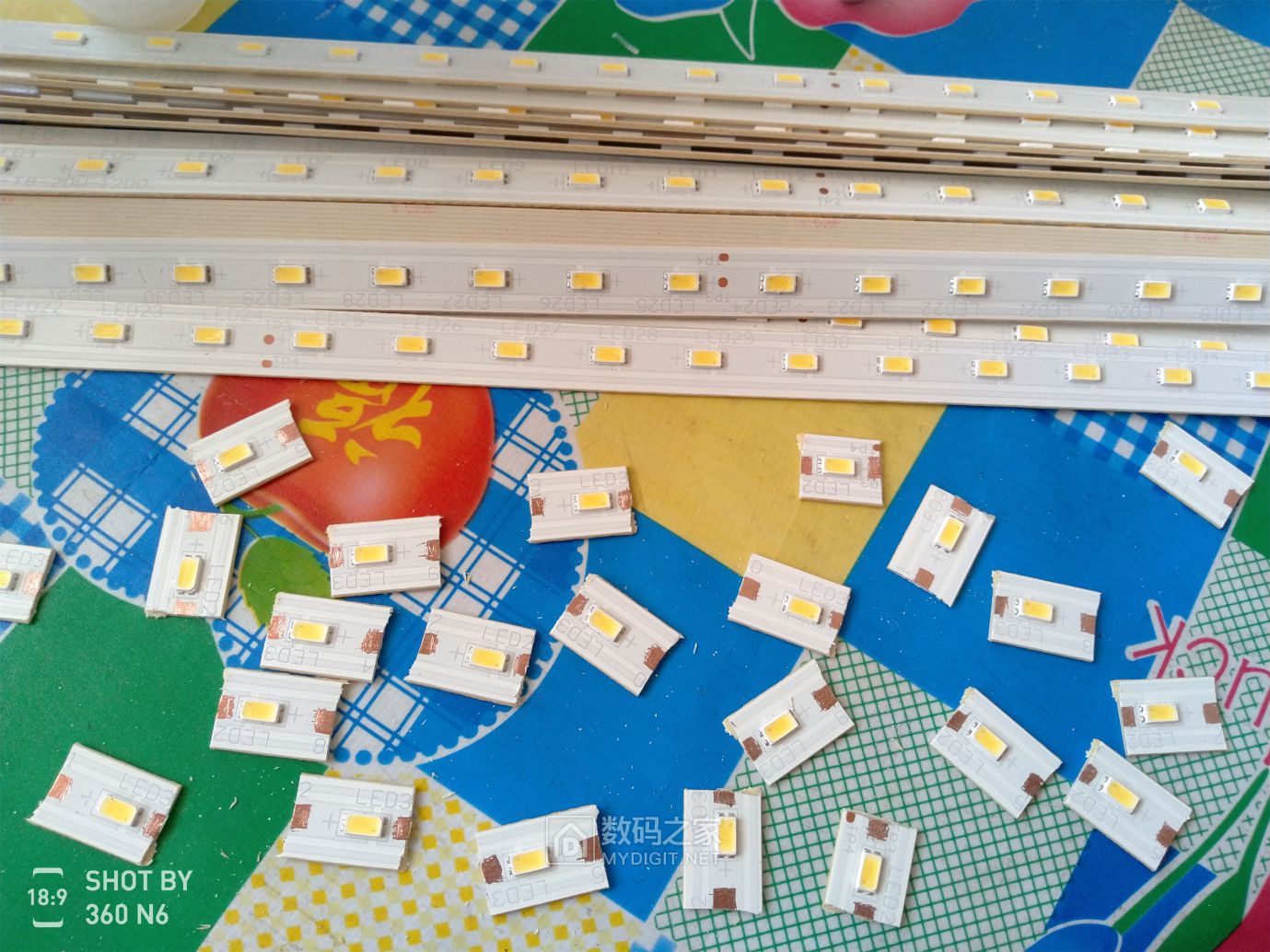

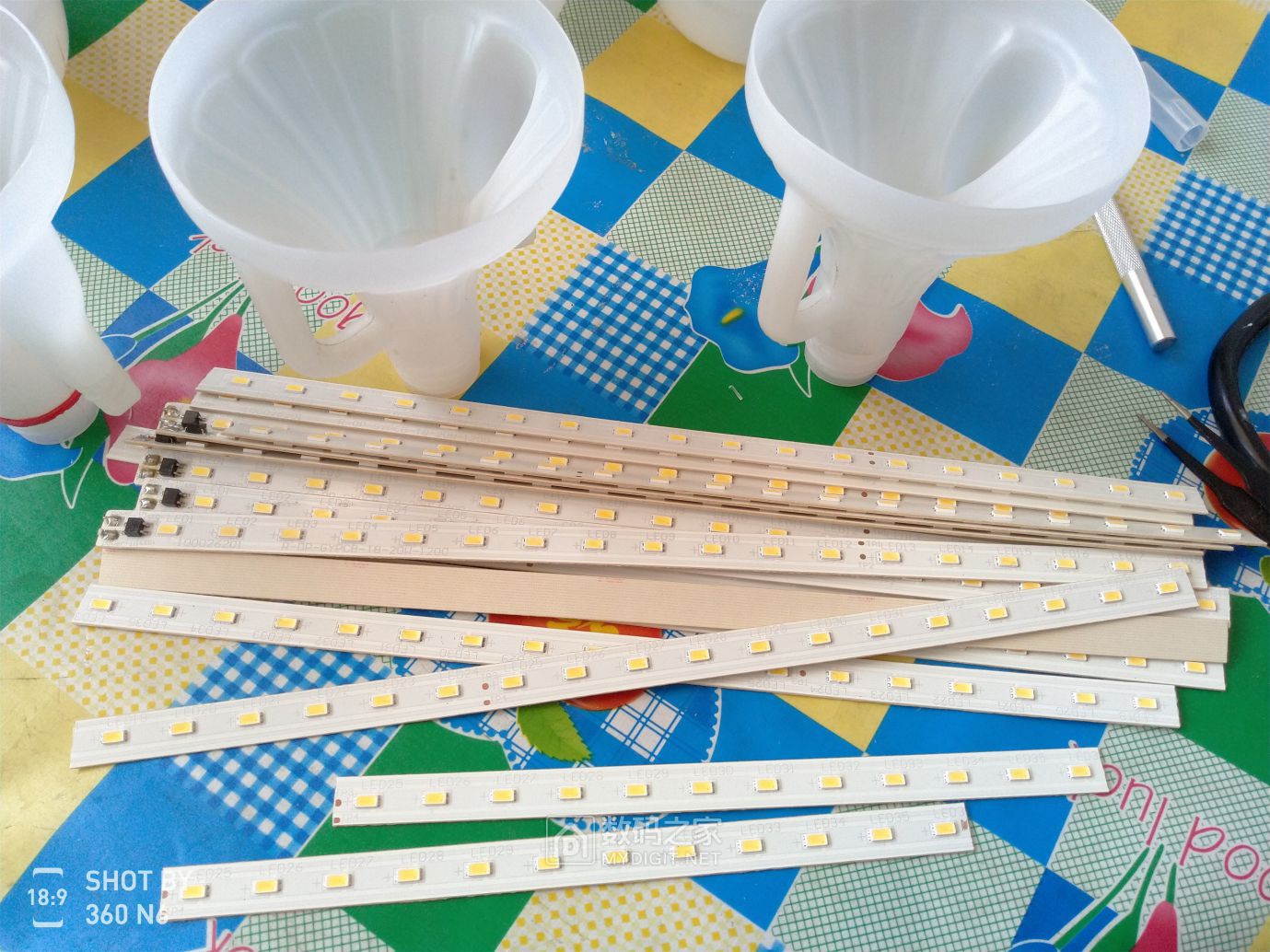

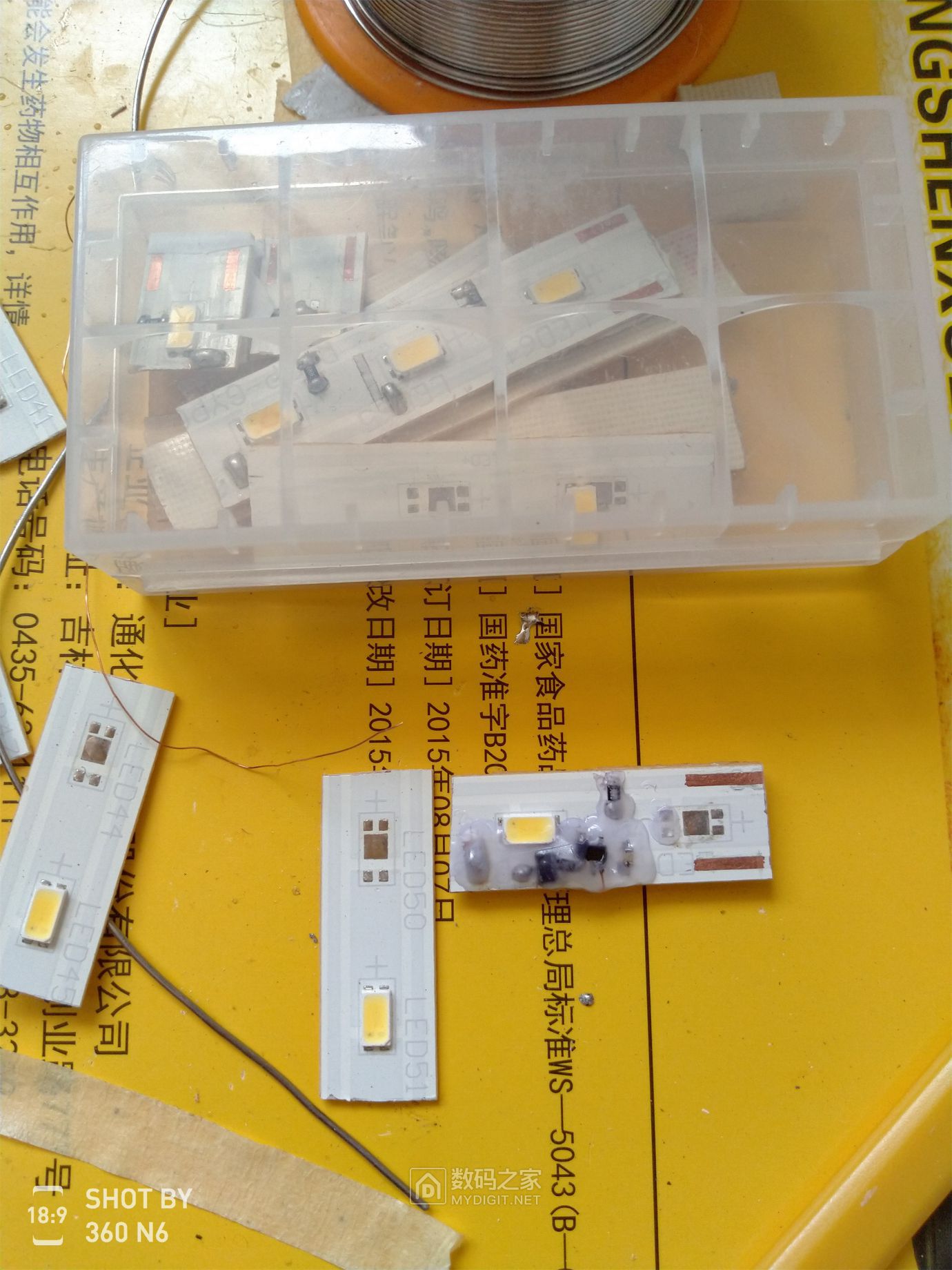

这个灯板用的多了,找到一个算是省时省力的方法
之前都是用刀划,这个镊子效率高点,可惜那个小电磨不在身边。。。
以前的帖子里也有过这个灯板的身影
看到这里就应该明白下一步的操作了吧
排列好

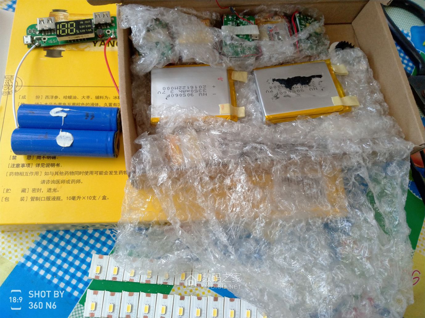

这次用的电池
上次买的电池组翻车,只能忍痛割爱了。。。

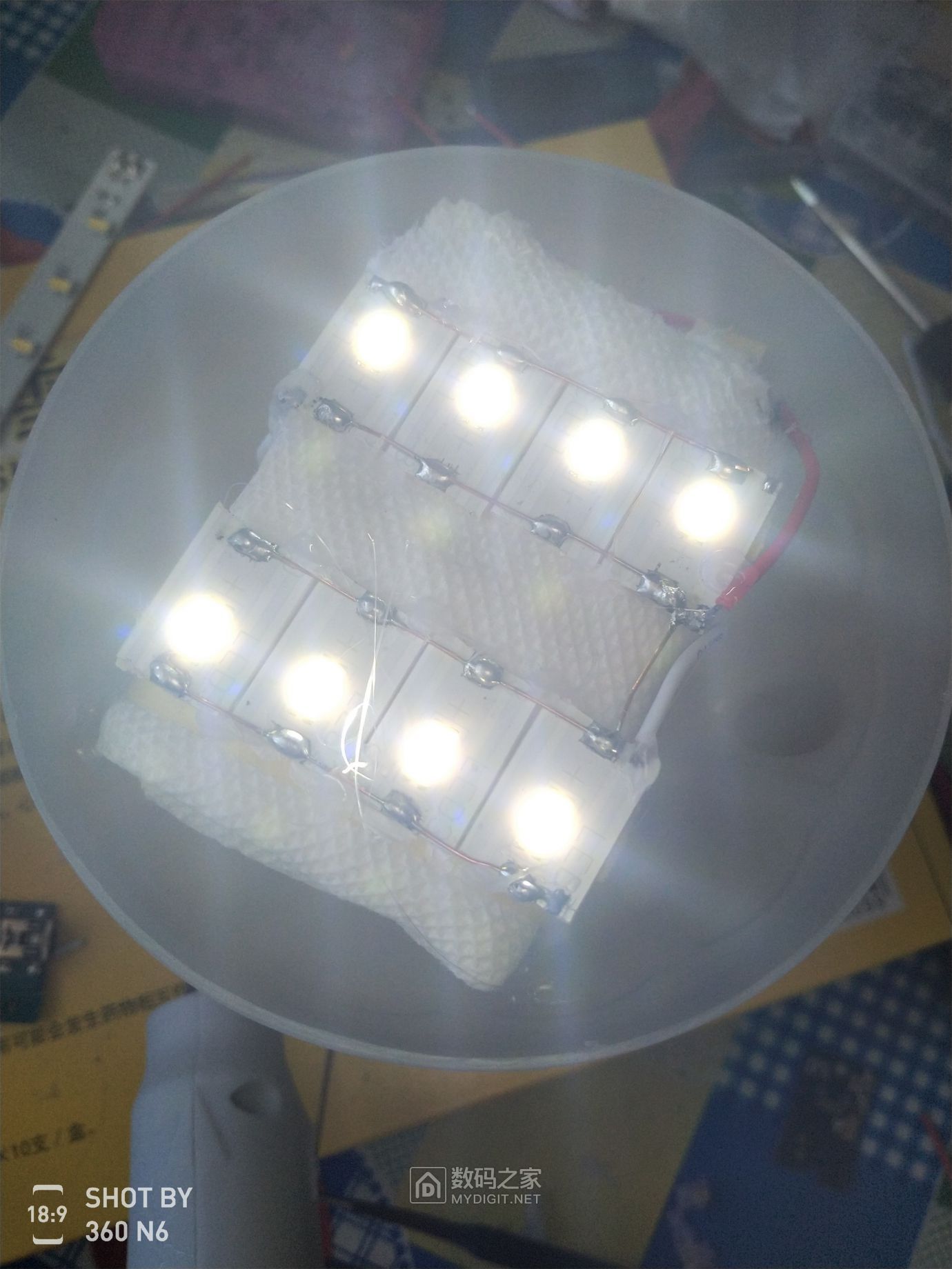

焊好的灯板
这样做散热要好点,长度控制的也好,直条4灯珠有点长,灯珠有点靠边,外面容易看到

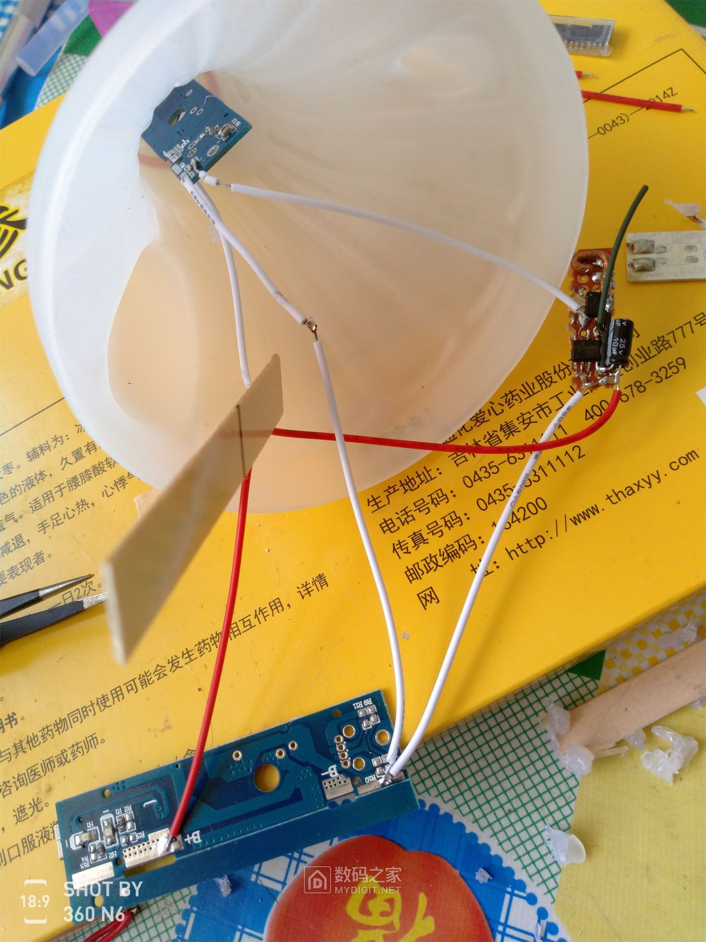

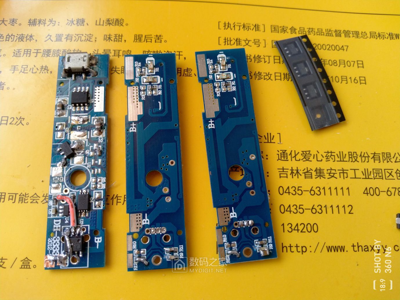

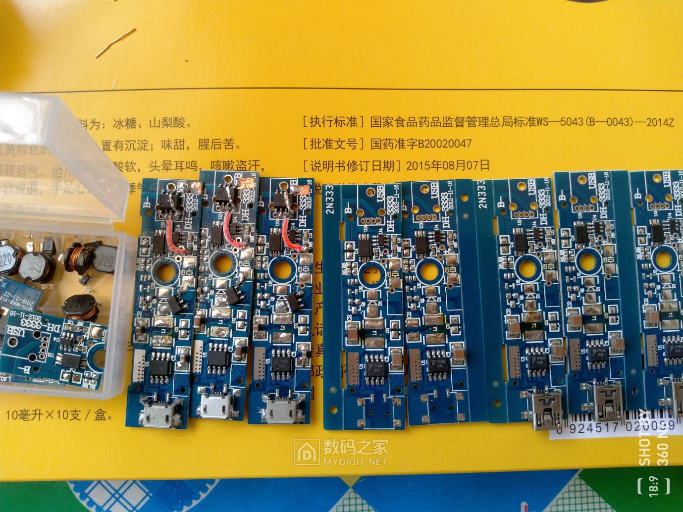

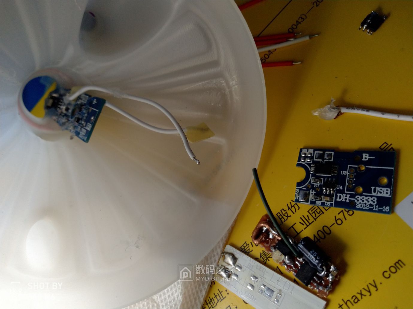

充电板登场

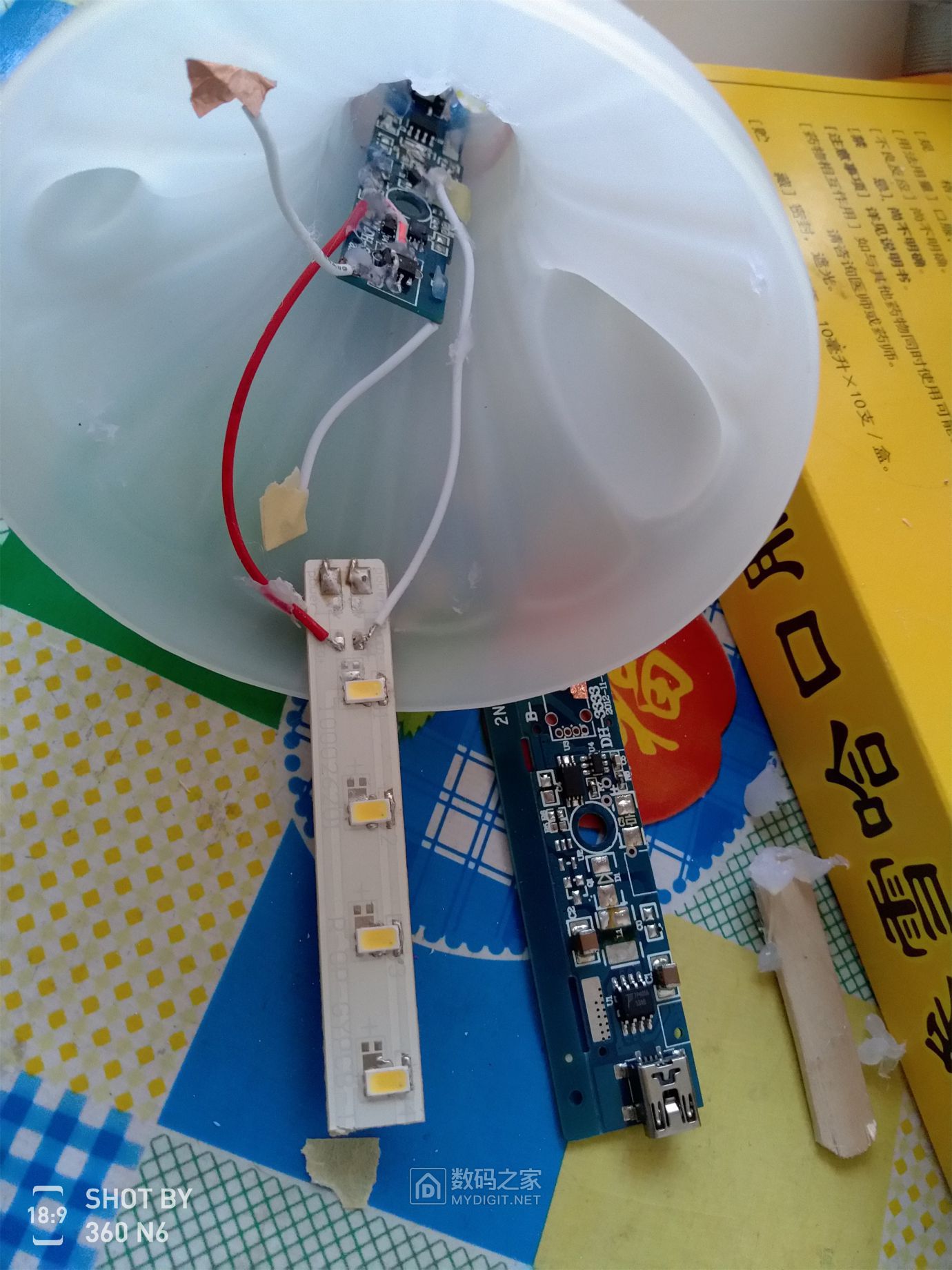

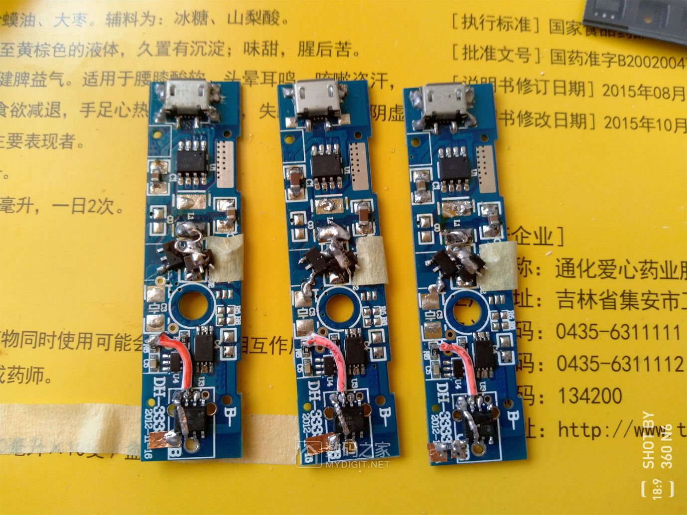

充电板已经做好,本来有4个,焊接的时候一个mirco头子掉了,就用这3个吧。这个充电板不少坛友也买了吧,上次做的时候只用了这个电路板上的充电功能,经过反复观察,算是给触摸芯片找了个好位置

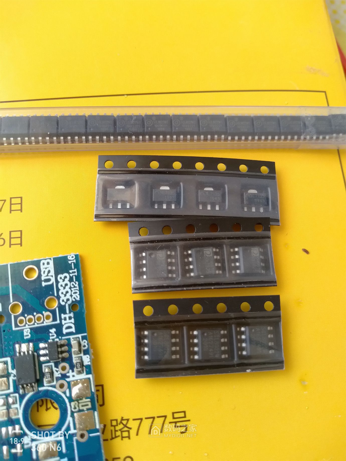

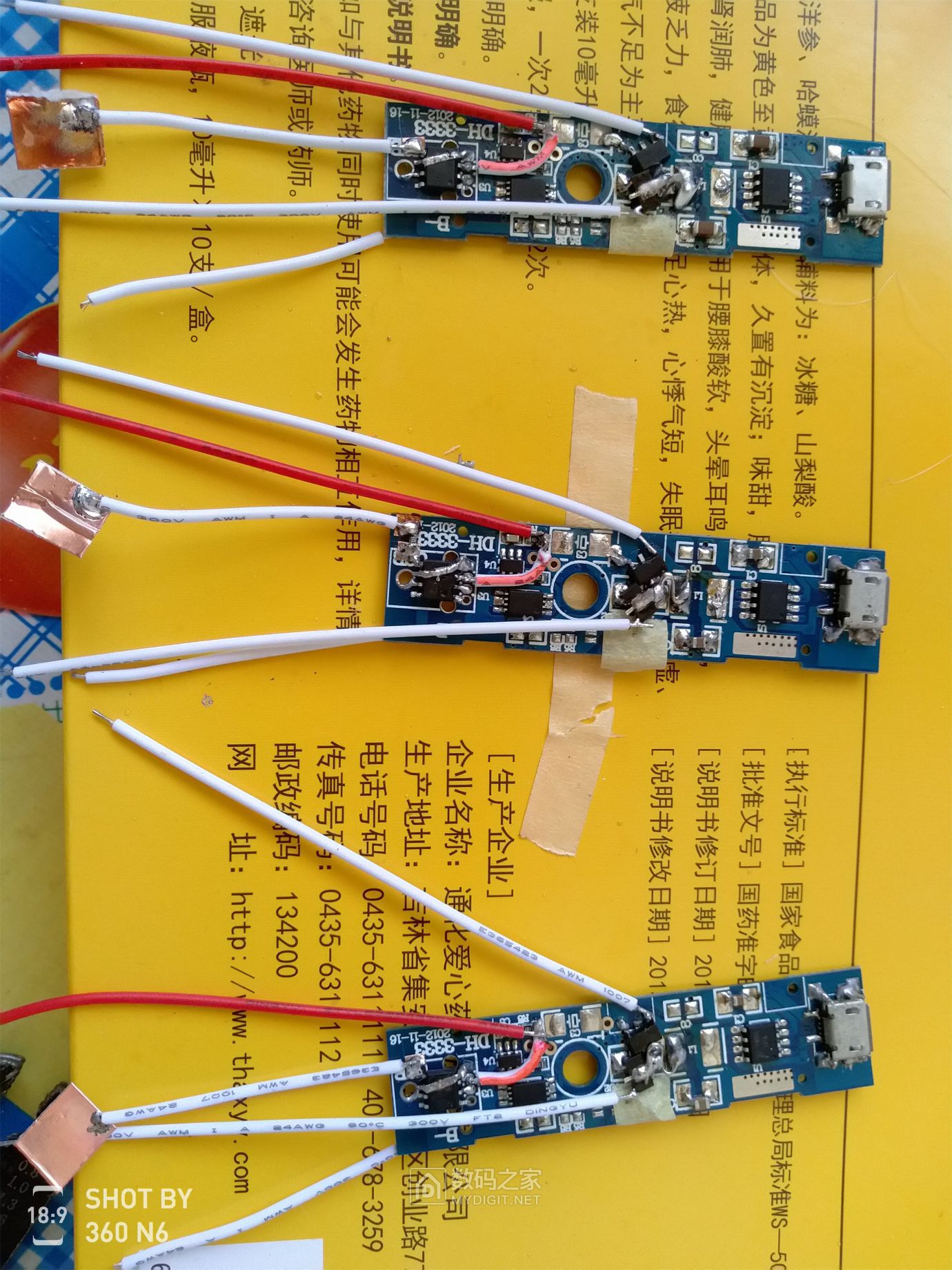

调光芯片一定要选8022ws,说三遍说三遍说三遍,没有频闪!
今天要用到的是两个8022ws和一个rh6616
电路板的背面,把之前的4个识别电阻拆掉,电容是103和104
8022ws的7脚输出利用电路板上的正极线路连接到7135上,第三板上104电容并了个105,没感觉有什么变化
再加一片7135
6616到货时就用这个电路板做了个测试,有频闪。估计是这个电路板有缺陷还是什么原因,只有渐明渐暗,没记忆,下一次专门做个板子试试。之所以用6616,是因为长按开灯的话,亮度会从暗到明,松手就会停在那个亮度,也算是有点个性,这灯做室外用,用电池频闪不明显。

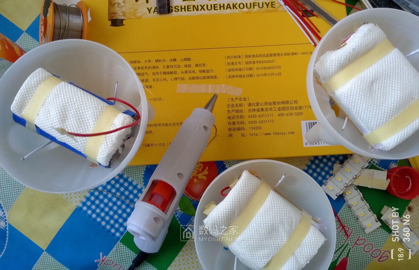

先找找位置
这个是电路板的档板
这回有热熔胶帮忙,制作速度大幅提升,上次是用的白玻璃胶
把线焊好,没记号笔就没做记号
热熔胶真的很方便!
这个热熔胶还是可以的,因为。。。

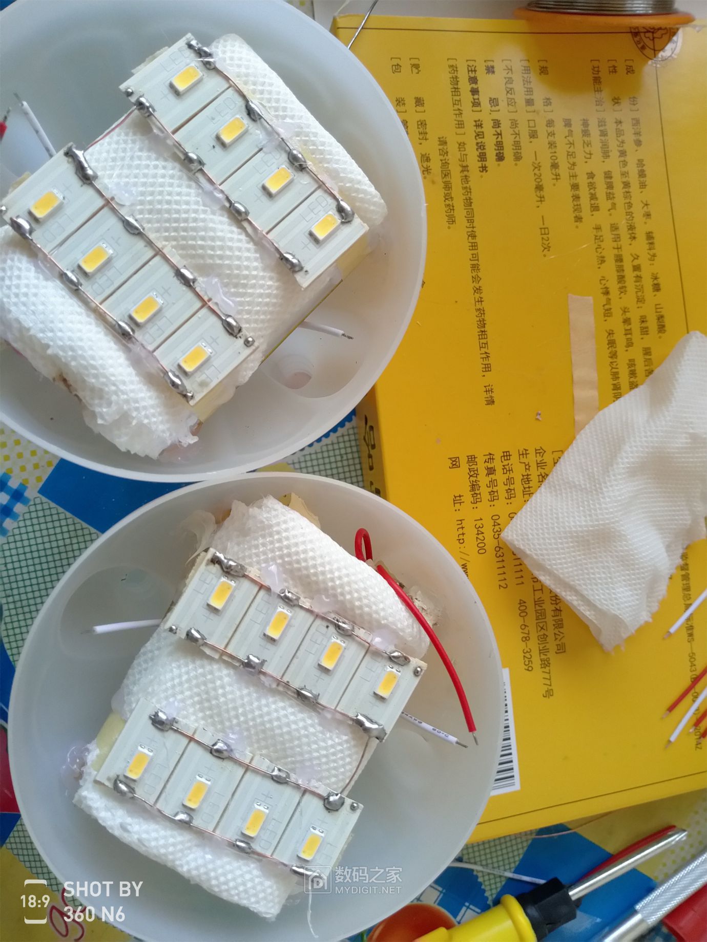

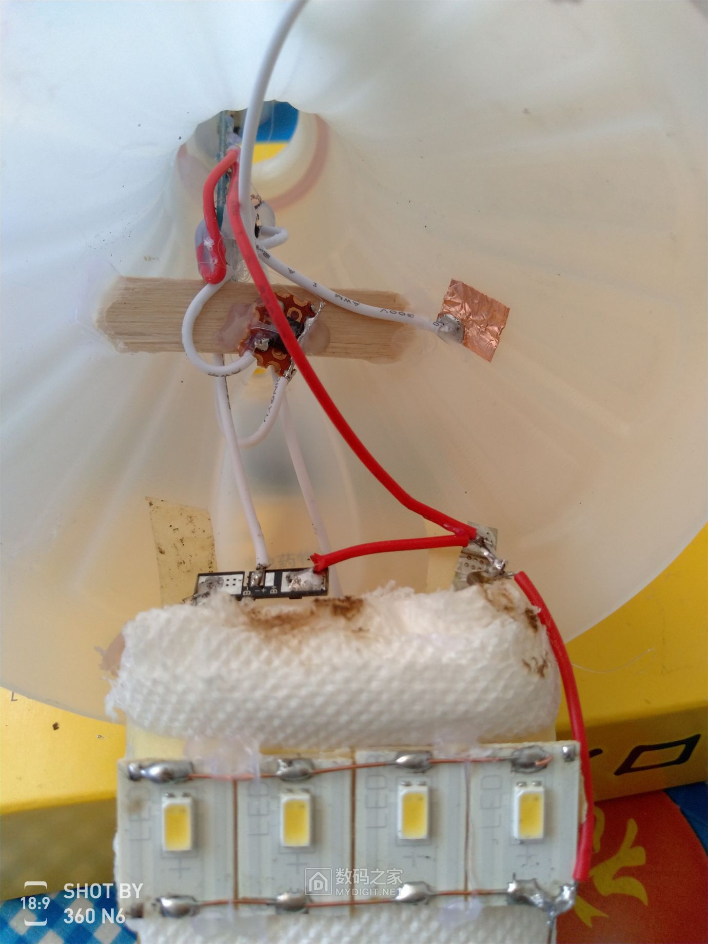

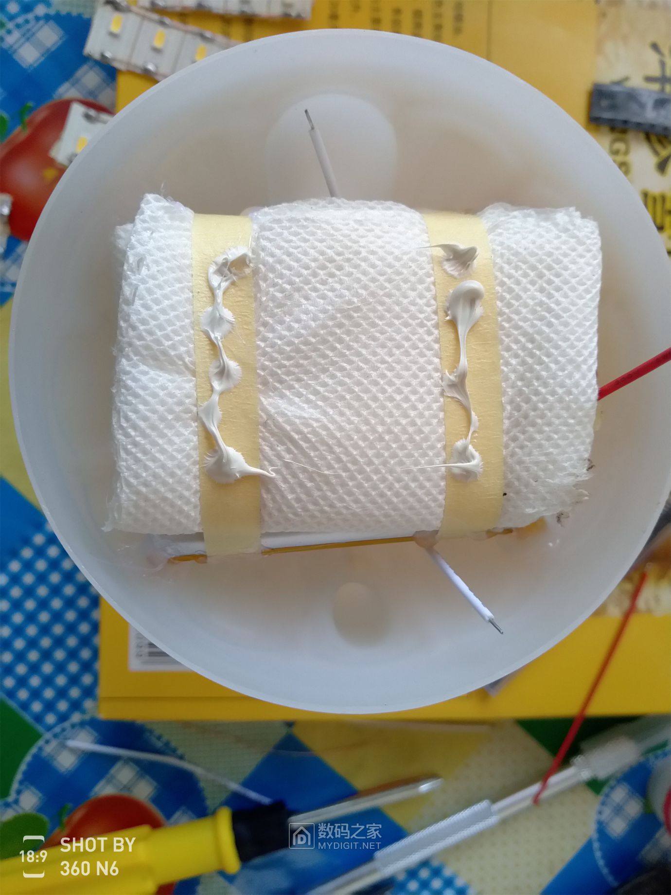

灯板和电池之前做个简单的隔热
和灯板之间还是用点玻璃胶吧
美纹胶和电池处点了热熔胶
so easy!

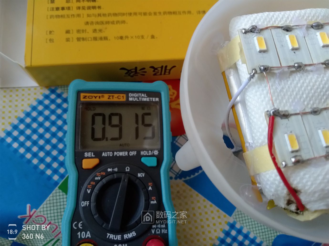

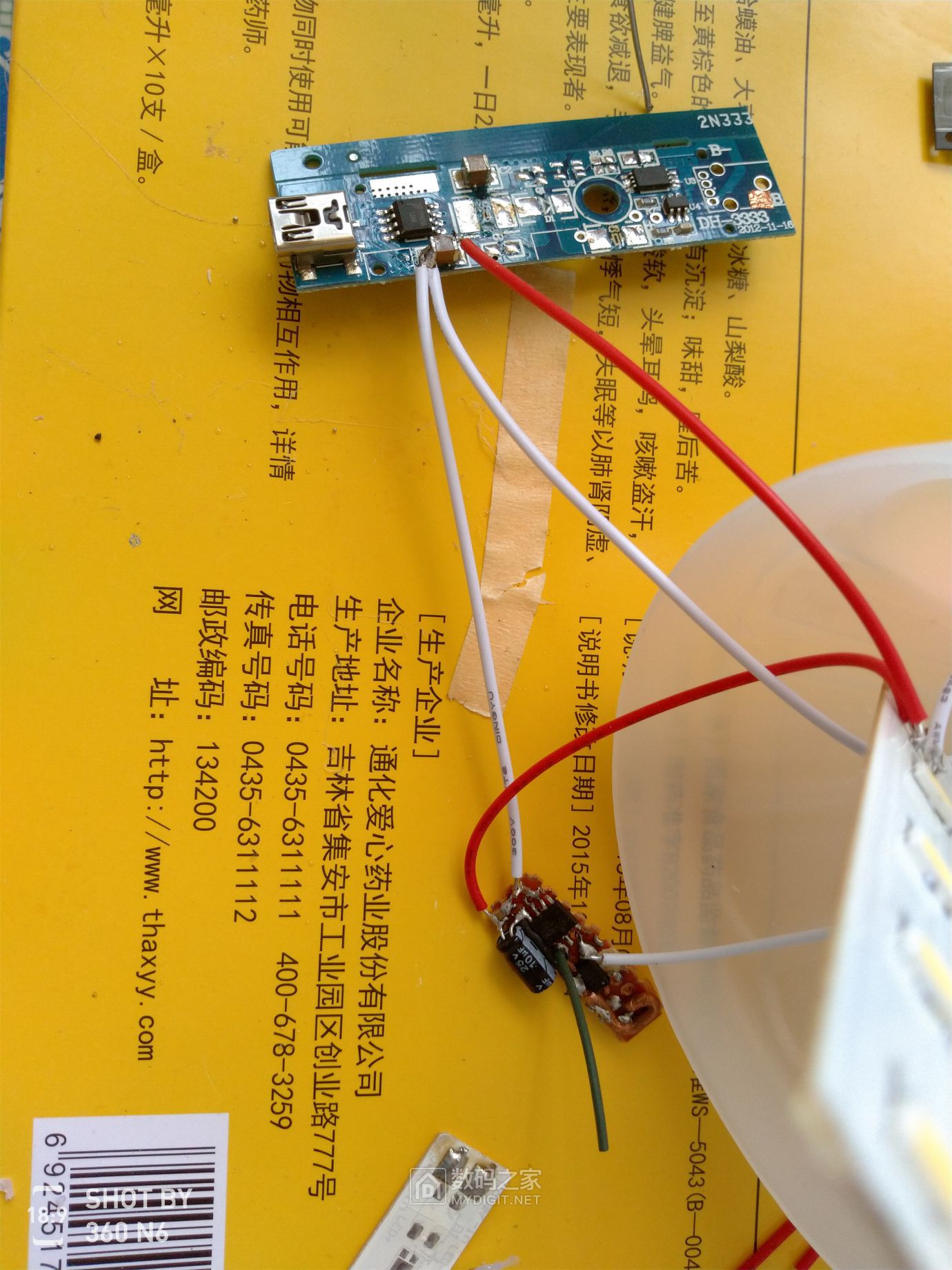

满心的欢喜突然就结束了。。。6616那个不亮
晴天霹雳啊,电路板已经用热熔胶粘的很牢固了

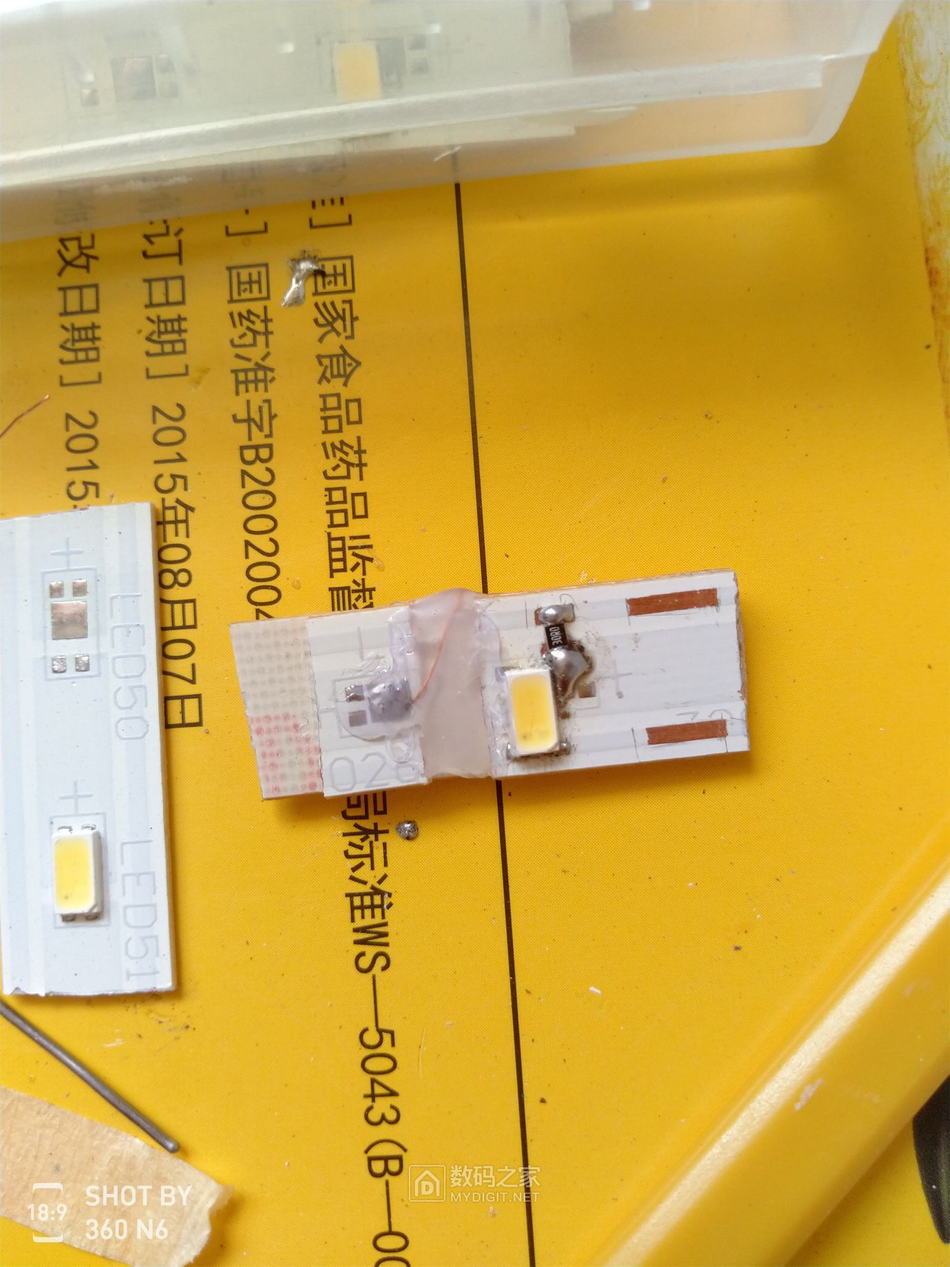

测了下灯珠的两极
有一组的数值小了,7135坏了?之前也没测过这个
另一组的数值
另外两个灯的数值也是这样
先试着拆下那片看似有问题的7135
电路板粘的挺牢的,
很失望,灯珠还是点不亮
灯板上的灯珠改成这样也费时间,所以还是用我开始的那种方法快
有短路
把6616拆了下来,拆之前心想这芯片太经不起考验了,之后发现好像不是它的问题。。
时间不早了
看着这两灯然后收拾下心情,改天把那个修好算了。也怪自己太自信,以为之前测试好的板子,没什么大的改动,就没问题。唉。

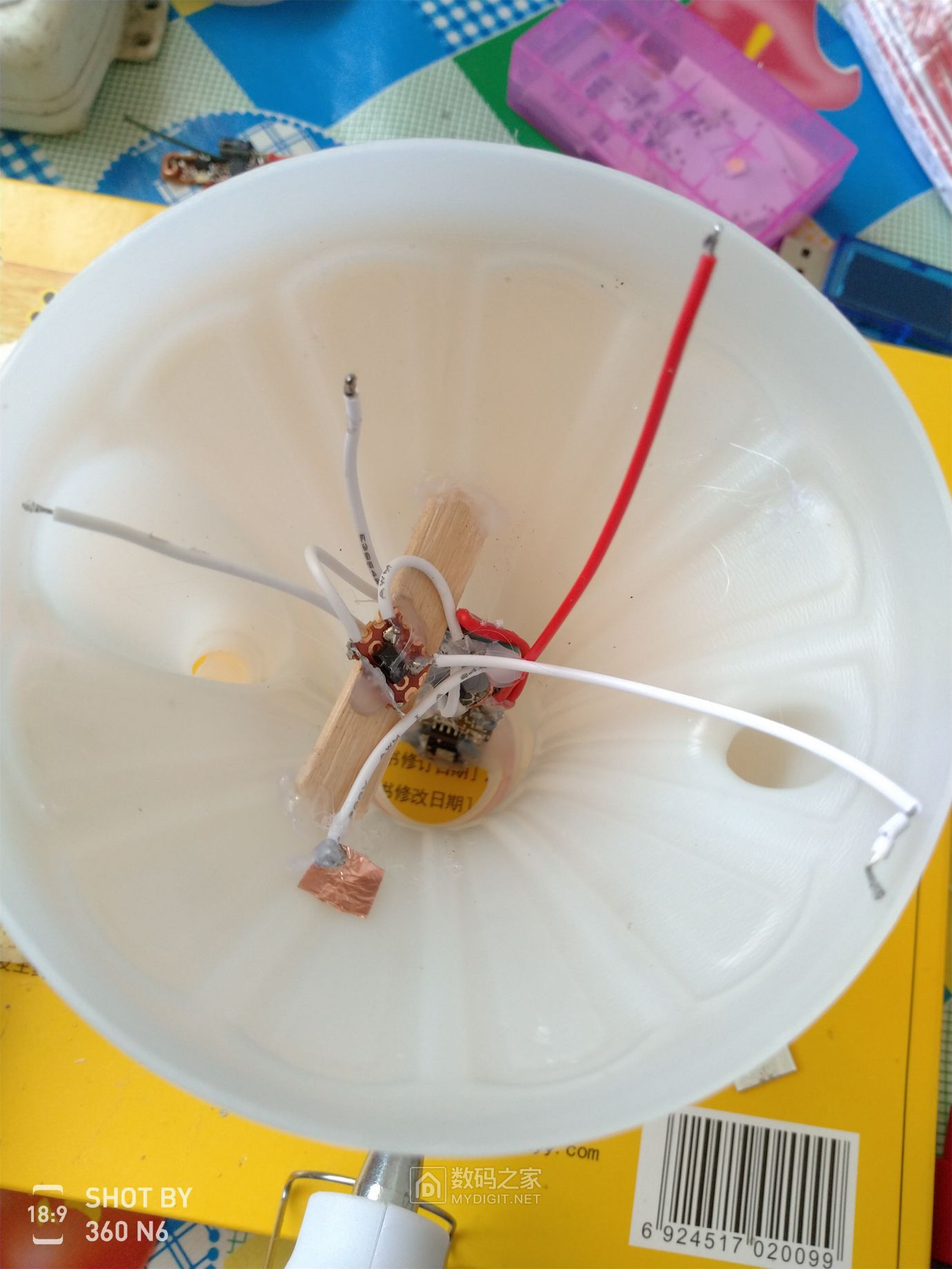

 楼主| 发表于 2020-6-5 12:09:32 | 显示全部楼层
修复
先试试板上的另一7135是否良好
一开始打算用以前做的8022ws板子替换,图片中可以看到它的身影
测试中
用4056的输出好像电压不足似的
那就用5V吧
直接接在电容两端,结果是那片7135没问题
额,这张图已经把电路板弄好了
整理图片的时候感觉少图片了,后来一想,估计当时腾不开手没拍。这里说下修复过程,电路板粘的牢,没动它,用一片新的6616立着装到原来的位置,之前把焊点多余的锡去掉,短路解决,就没管那两个电容。新的7135放在洞洞板上。
加了不少线,小木板(雪糕棍)已经放在到原来的位置了
这里又出了点问题

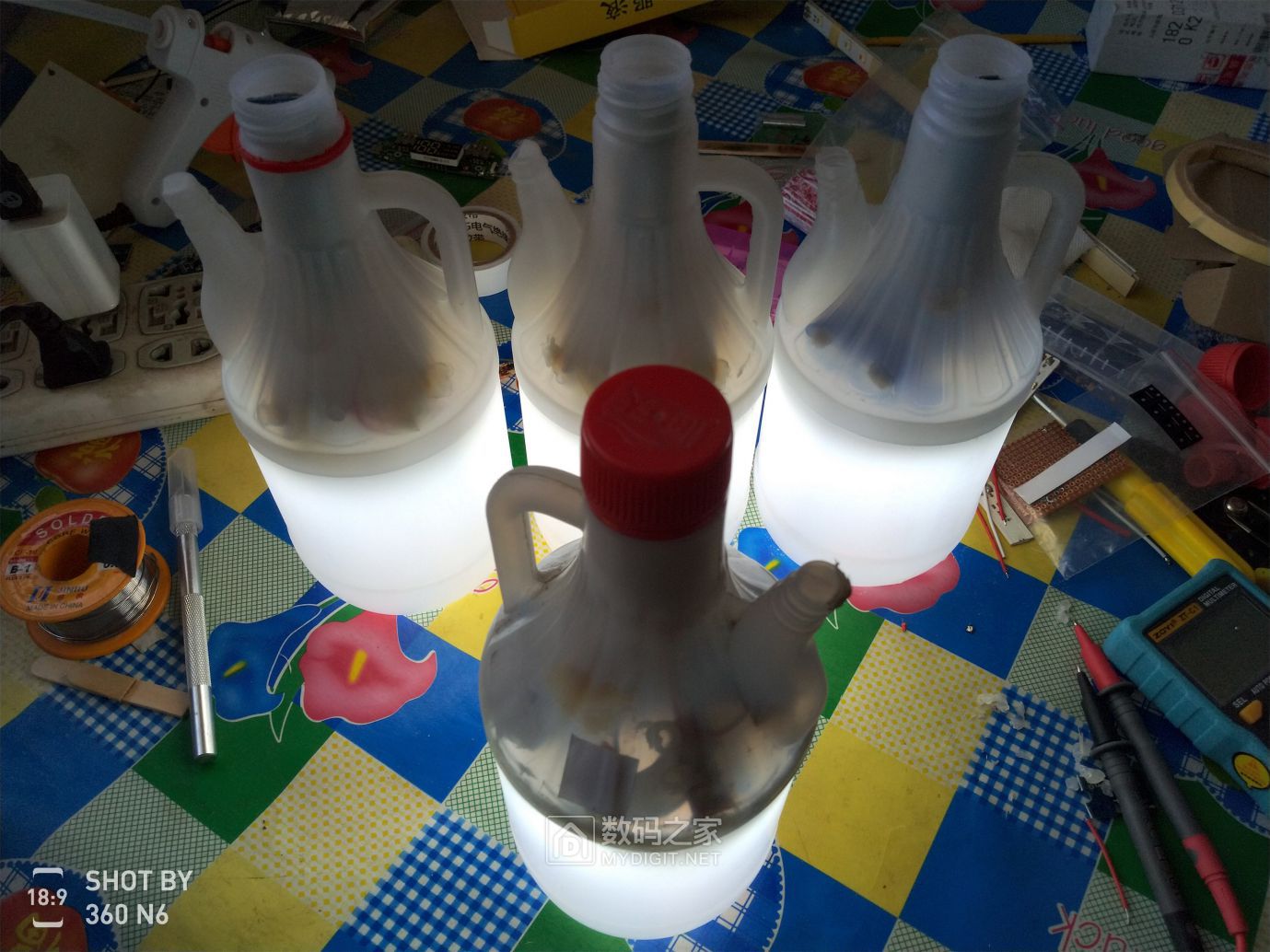

6616和新加的这片7135直接接到了电池的负极上了,接电池的时候才想起来,当时线太多了,想方便一些,没多想。。,那就再加一片保护板。
这次先试试电路,没有用胶固定电池
还好,没出什么蛾子
到这里基本上快好了
前面的这个灯是之前做的那个
后面三个向前辈致敬!
连接处上胶
像这样手指按下去一点一点的上胶比较干净些,之前那个是先上一圈胶再连接,没这个效果好。我手边只有白玻璃胶,别的胶也可以,还是粘满一圈比较好,防水!
前面这个灯动了个大手术
里面看起来也不干净,之前都是用的玻璃胶固定,不好清理,打算上半部分做点什么装饰一下
怎么样,这个灯会火吗?我认为会!这个酱油壶取材很方便,用到的元件也不多,简单实用。内部还有空间,还能加点别的什么功能,期待你们的创意!

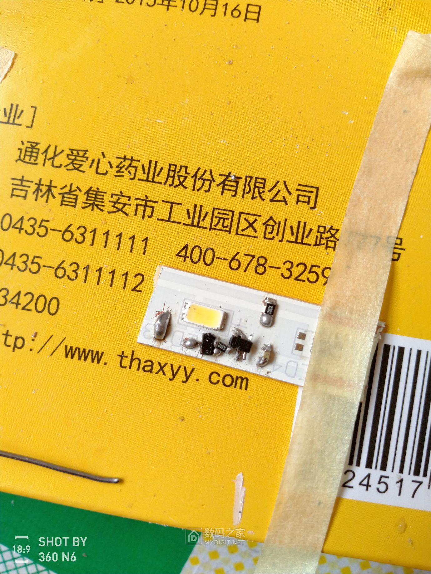

最后做一个usb触摸灯
材料:ttp223、nmos、104电容、1k和30欧电阻
图片中的这个已经是改进版了
想把第一版那个找到合个影,结果没找到。。
背面
这个灯板两个合一起厚度正好,背面利用以前做的粘上。
最后说说之前那个灯的问题,就是4056的输出电容被我拆了,电路板上4056的输入输出电容用的是25uf的大贴片,在装之前也充过电,没发现问题,估计是因为升压部分有个104的电容在起作用吧,为了安全起见,拆开把那个25uf的电容装上。

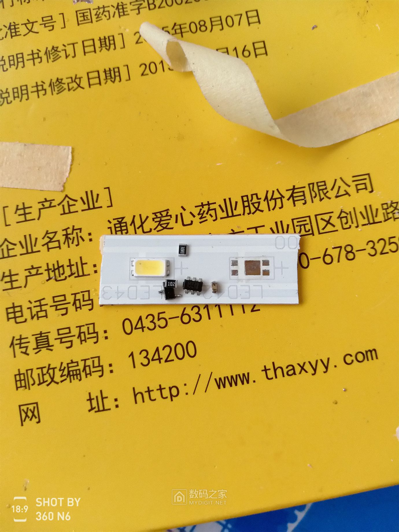

这个灯板是玻纤材质,一片7135带4并,像之前那种方法4个灯珠在一个板上,没多加锡,温度记得是在46度左右吧

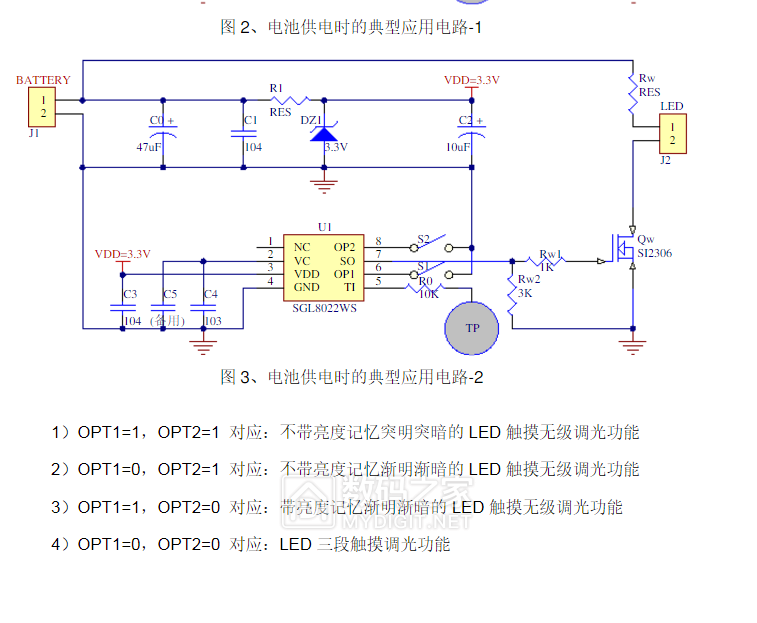

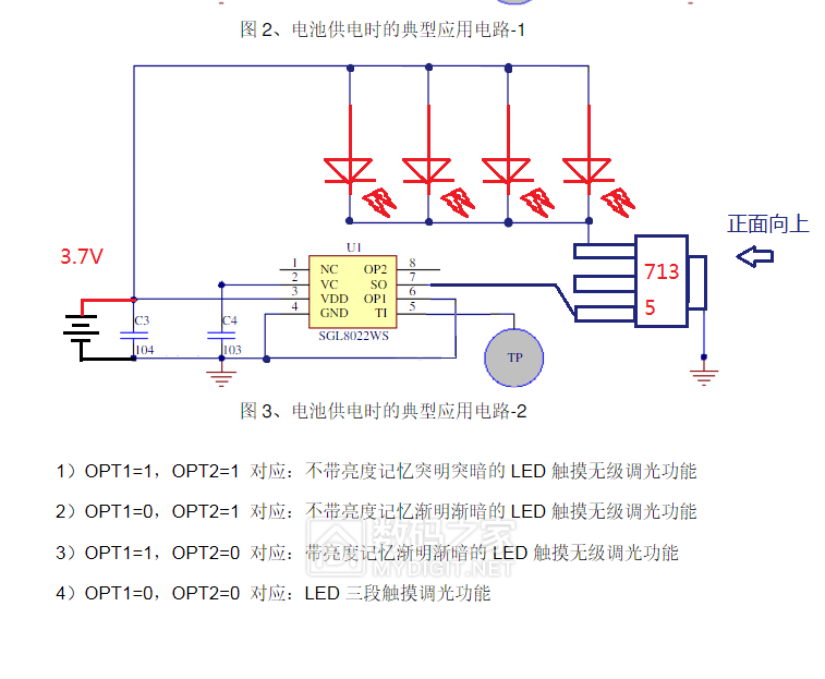

编辑一下,放个sgl8022ws+7135的原理图
先来张原图
我用画图简单改了下
1、8脚都不用接。1脚上次和负极相连了,应该是没调光功能了,这个要注意,直接掰掉算了。
7135的1脚和3脚可以向外掰一点,好焊
这个渐明渐暗亮度记忆的功能,我这样接是有亮度记忆,渐明渐暗是没有,触摸一下,灯就直接亮了,rh6616那个是有渐明渐暗,但没记忆,触摸一下,灯从最暗慢慢到最亮
