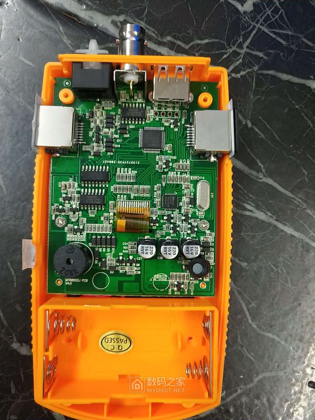

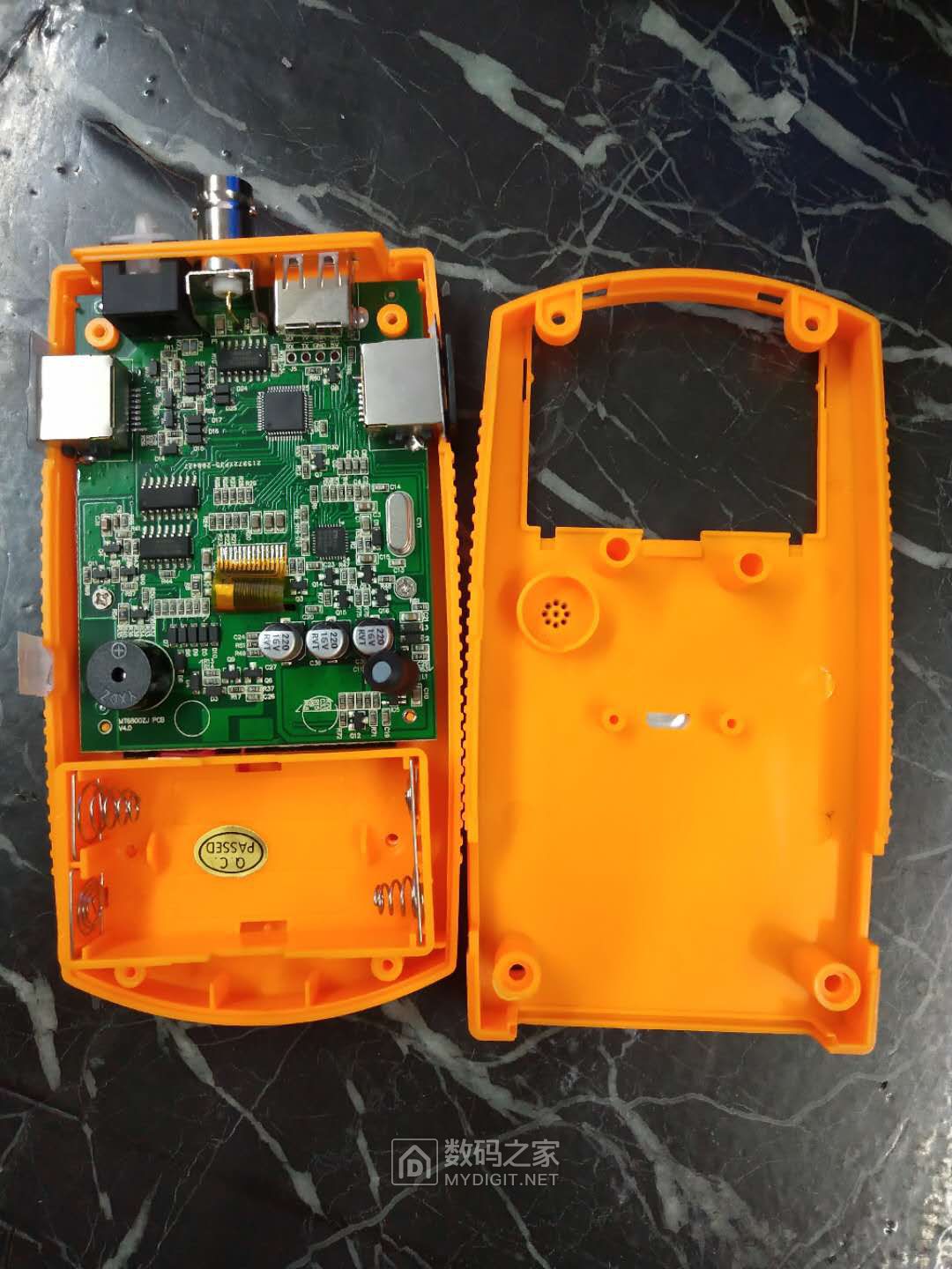

刚刚入手美网MT-6800增强版巡线仪,拆机欣赏一下!

发表于 2020-6-9 11:13:23 | 显示全部楼层
正想选购一个,目前再看精灵鼠858C。
你这个好像不能测POE交换机(这点很重要,曾经烧毁过几台的总结),美网是5号电池,精明鼠是充电电池(这点也很重要,遇到过现场没电又买不到9V电池的尴尬)。
至于其它美网好像是数字型的,这点精度比精明鼠高,测线长度更长,其它差不多。

这个测线长的功能我一直没有搞明白,福路克的可以理解
发表于 2020-6-9 23:19:27 | 显示全部楼层
仪器向双绞线的线对中发送一个很窄的电脉冲信号(窄方波),当这个信号到达网线对端时,因为对端开路(阻抗突然变为无穷大)就会被反射回来,仪器计算接收反射脉冲的时间,网线越长,脉冲一个来回的时间就越长,据此就可以算出网线的长度,并显示到仪器屏幕上
发表于 2020-6-21 11:01:56 | 显示全部楼层
drsd 发表于 2020-6-9 11:13
正想选购一个,目前再看精灵鼠858C。
你这个好像不能测POE交换机(这点很重要,曾经烧毁过几台的总结),美 ...
这款可以接POE交换机,但是不可以接POE强制供电设备, 也就是有识别电路的POE交换机可以使用

发表于 2024-8-9 15:15:38 来自手机浏览器 | 显示全部楼层
这个还有单片机?看着不错啊
