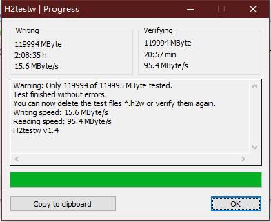

昨天那个赛帝128G U盘抽时间跑完了HWTEST
设备PID VID都差不多,连读写速度都差不多
唯一不同的是,这玩意用的是QLC,之前爱国者以及朗科用的AI310都是TLC,写入在开心模式60M后稳定22M不会有断崖式写入(掉到0)

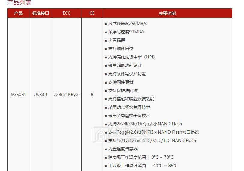

看了下硅格的SG5081介绍,这真是高科技产品,基本没有颗粒不支持的,SLC,MLC,TLC,QLC都通杀
感觉就是没做成大街通路货啊,站内大佬好像都不玩硅格的主控
全网都没有流出这玩意的量产工具,太难了
