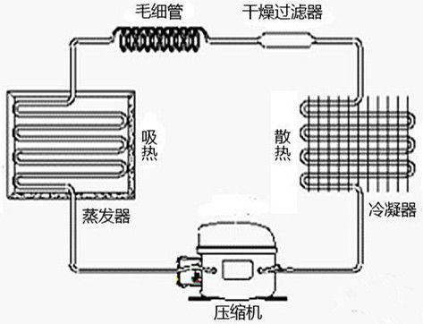

两个一个冷藏柜,一个冰柜。。
故障原因:冰柜,多年前(估计5-8年吧)坏。叫人上门维修。。加了制冷剂,过了两天又不制冷了。。估计有管漏。后买了个冷藏柜,这冰柜一直放到现在。
冷藏柜:柜内上部分结冰,停机一晚,第二天开机不制冷。
本着死马当活马医的精神。两个能修好一个就行。拆冷藏柜。。
开机。。压缩机转,耳朵贴近有水流声。。上网学习后估计是漏了。。
600a冷媒。。冰柜也拆了。。是134a的。。没照片。。
上网努力学习两晚后,买工具。。发现氧气不好找。。后找到朋友的工厂,有氧气,本想买氧气焊,了解后发现这个氧气非常危险的。对于我这些业余的。。还是不要玩了。。1.买回来的工具质量不敢保证。2.氧气瓶压力150公斤。汽车轮胎才2.5,空压机8。氧气瓶内部压力是很大的。要是维修好后这个氧气瓶存放是个问题,。可能会10年不再使用,放着不知道会不会发生泄漏。。所以对氧气这东东不太放心。。
继续学习。。后上网买了这些工具。。
焊枪,看评论还可以。。液化气的。。买来试试
20200616.。。焊接工艺管失败
工具回来两三天了。。没时间,今天又孔弄一下。。首先要了解冰箱工作原理
先焊接工艺管打压测试。。
工具,不太好用。。火焰太宽,火力不集中。。看别人焊接的氧气焊是很容易焊的。。
截断工艺管放气。。还有点气。。放了30分钟了后工作。。烧热了还能冒火。。
火焰太宽,火力不集中,泵头很难拆下,最后都没拆下。。可能技术问题。。管子烧红了拔两下断了。。
先试试焊接个铜管。。开喇叭口。。夹紧。。喇叭口朝上。。磷铜焊条这样很容易焊接。。
下面焊接效果图
泵工艺口喇叭器扩孔。。接个加气口。。
扎紧
焊接好了。。
火焰太宽太长,不集中。。旁边的塑料条都化了。。
照照后面。。好像没焊接好。。枪太大火焰很难到后面。。或者操作水平有待提高。。
焊料都流走了。。下面一颗颗焊珠。。
不管了。。先试试打压。。
漏了。。。焊接水平有待提高。。
天快黑了。晚上工作火焰可能太耀眼了。。。收拾工具。。喝碗可乐。。。下次继续吧。。
总结一下。。下次应该拆开压缩泵。。连着管拉出来焊接喇叭口向上这样才能焊接好。。这样焊料不会流走。。
