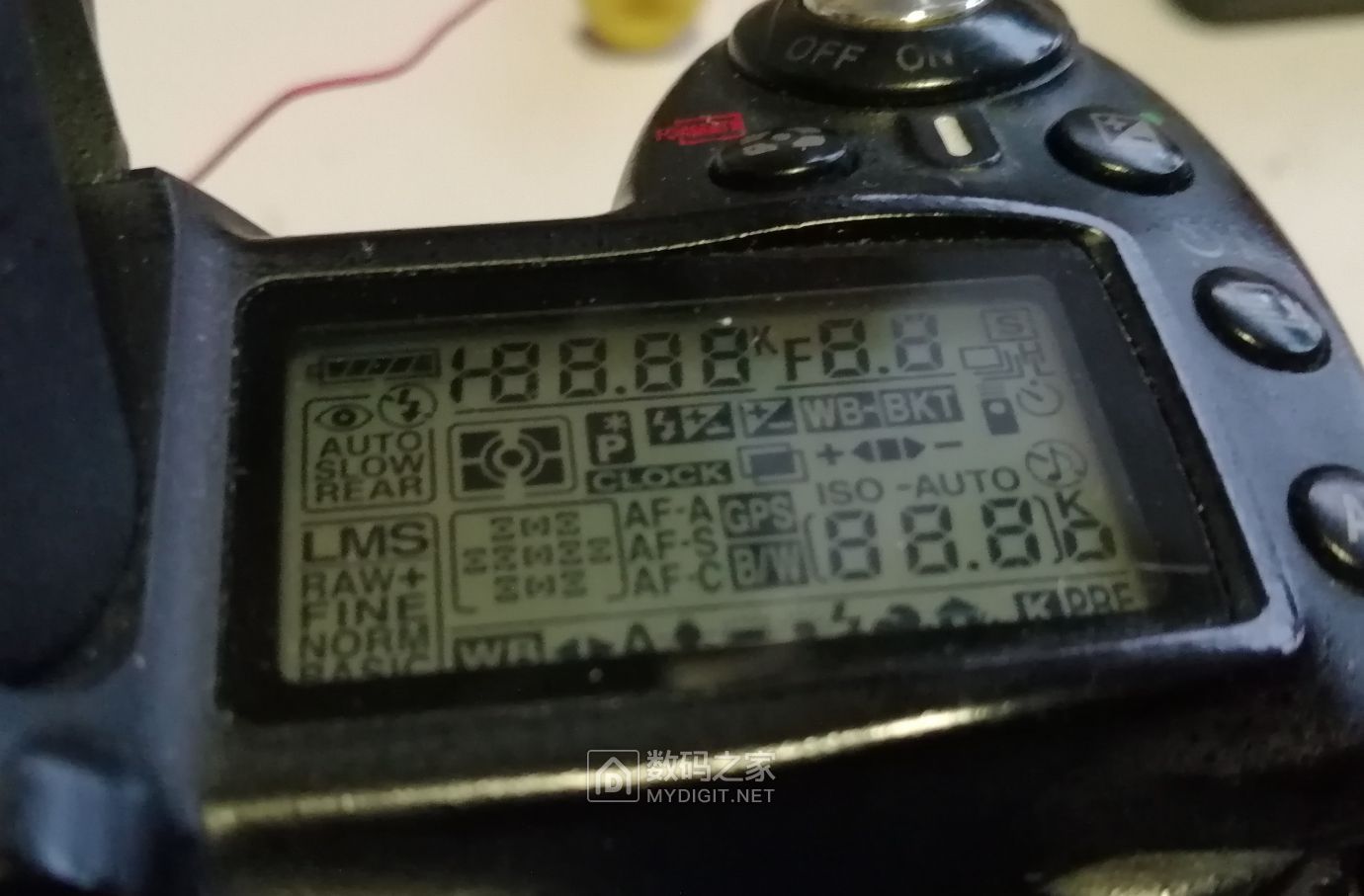

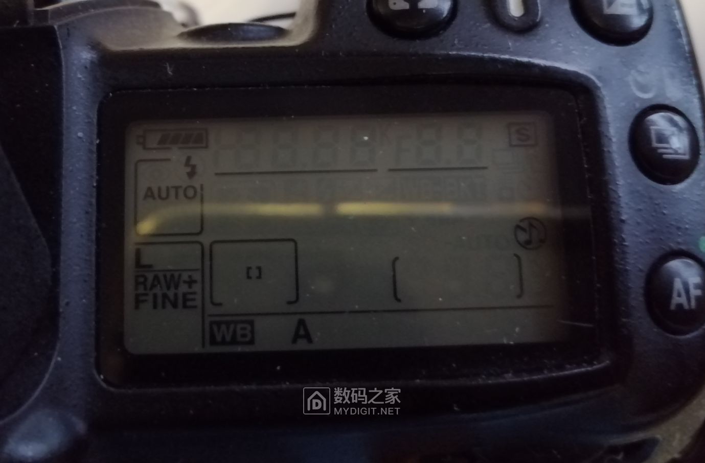

一台D90最近出现快门ERR,反光板卡住,按照网上教程检查和维修粘贴光圈电机齿轮后问题解决,但是不知道碰到哪里了,相机现在出现怪问题。S档是M档,其他档位,前后波轮无法调整光圈快门, 测光和曝光补偿按钮无效, 自动休眠的时候死机。
在M档的时候,显示屏 看到 P档 A档 P档 A档 的自动来回跳。
反正就是很奇怪的故障,不知道从何查起。哪个元件坏了会导致这样的现象。
1.肩屏斜着看全亮了(之前没这么亮)
2.肩屏正着看正常
3.肩屏下面的小主板的绿色位置有发热,红色箭头指的位置电压是7.51v.好像看电路板上写的是5V 。
(是不是这个电压高了才导致肩屏过亮,所有按钮失灵功能错乱的?)

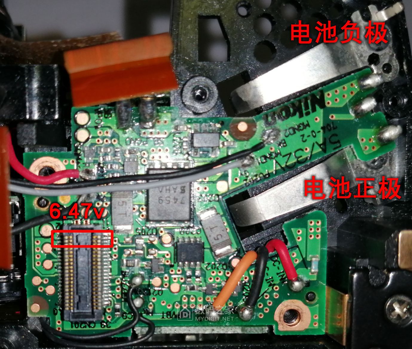

5.下面是一个电源板,不知道是不是电源板输出过来就是7V了
拆下上面的小主板,下面电源板对应的这几个脚是 6.47v了
会不会是之前接线碰到什么元件导致某个稳压管击穿了,导致电压变高才出现显示屏过亮 ,按键模式错乱的故障的。
现在S档是M档,其他档位,前后波轮无法调整光圈快门, 测光和曝光补偿按钮无效, 自动休眠的时候死机。
求助
这个是发热的位置放大  左边那个6脚的IC 去掉测试 7v不变,没坏。

目前初步确定问题出在电源板上,电源板似乎不受主板控制了,直接就有输出电压。
 楼主| 发表于 2020-6-16 23:21:12 | 显示全部楼层
已知可能导致问题的原因。
电源板目前不受控制,电源无法切断 一直有电,电流不受主板控制。
发表于 2020-6-17 17:47:06 | 显示全部楼层
打开后闪光灯贮能大电容如果没放电误放电会烧坏元件,你这是否机械或方式开关安装错位?
 楼主| 发表于 2020-6-19 23:30:07 | 显示全部楼层
江南春草 发表于 2020-6-17 17:47
打开后闪光灯贮能大电容如果没放电误放电会烧坏元件,你这是否机械或方式开关安装错位? ...
闪光灯电容的大电压击穿了电源板的控制芯片。 更换电源板问题解决。
 楼主| 发表于 2020-6-19 23:30:54 | 显示全部楼层
更换电源板问题解决,如果是IC坏了,似乎没有什么好替代的。 只能换板子。
