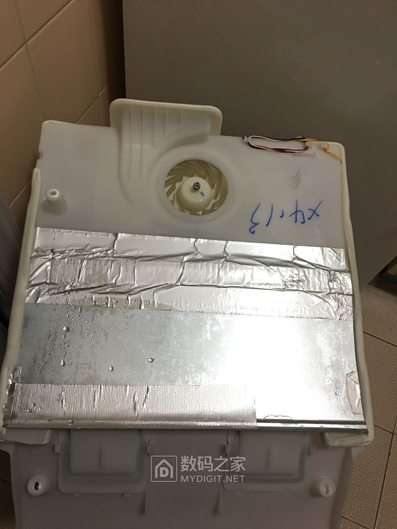

上次小区通知说要停电一天,为了防止食物变质,我用一次性塑料饭盒装了一盒水,放冷冻箱里冻上,一直没拿出来。
后来不知为何饭盒破了,大量水流到下面,冰块导致柜桶推不到位,门关不严水流了一地才发现。
清理了冷冻箱下面的冰块后,问题却没有解决,连续一周每天都会发现里面会有新的冰块,估计是自动除霜功能失灵了。
后来弄好了,现在隔一周再拆开看看,排水口有没有再堵上。
下面的冷冻箱,没发现有新的冰块。下面的纤维胶布是我自己粘的,有大块冰块的话一扯整块冰就掉了。
拆下背板,有两组线相连,应该分别是风扇和温度传感器的线。
看下背板。
背板后面,涡轮风扇。下面的铁板有点锈,我也贴上了纤维胶布。

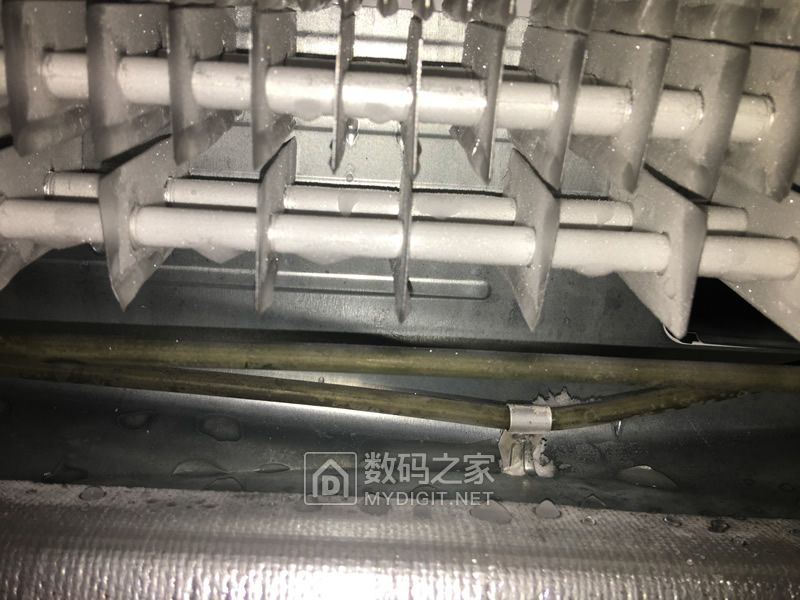

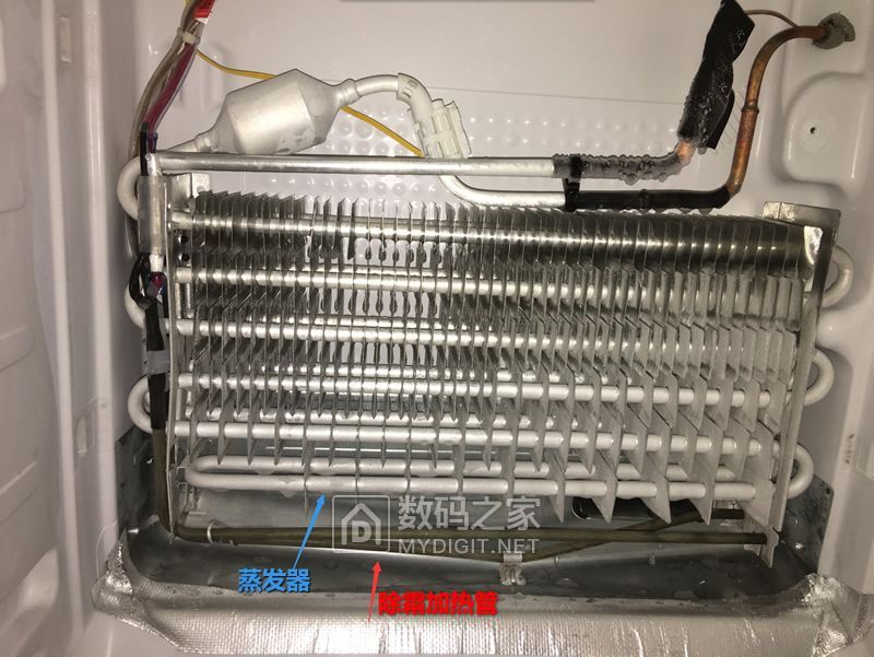

蒸发器全貌,下面灰色的铁管是自动除霜的加热器。
加热器下面是导流槽,中间凹下去的地方,就是排水孔。
上次自动除霜功能失灵,是因为这个导流槽里结了大量的冰,堵住了排水孔。
自动除霜加热时融不了这么多冰,无法解冻排水孔。
把槽里的冰铲除后,反复加开水几次,排水孔就通了。
当然停机一天可能也能通,但我还有食物要冷冻,要用速成大法,否则食物变质了。
上次导通后时隔一周,导流槽没有积水,说明问题应该解决了。
蒸发器上有少量霜,排水孔也可见到白色的霜冻,这应该不是问题。
排水设计有点巧妙,有一块铝片和加热管相连,下面插到排水孔中,导热融解排水孔中的冰。
但如果冰太多,就解不了了。
