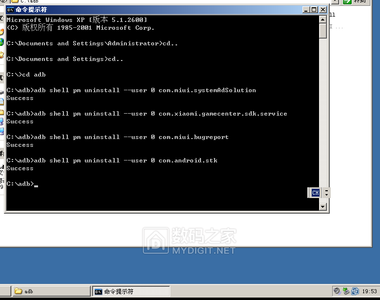

去年的贴:https://www.mydigit.cn/forum.php?mod=viewthread&tid=37112
又整个老人机红米7A,发现是MIUI11没啥变化,只是广告服务偷偷改名智能服务。
照旧处理没毛病无卡米。
