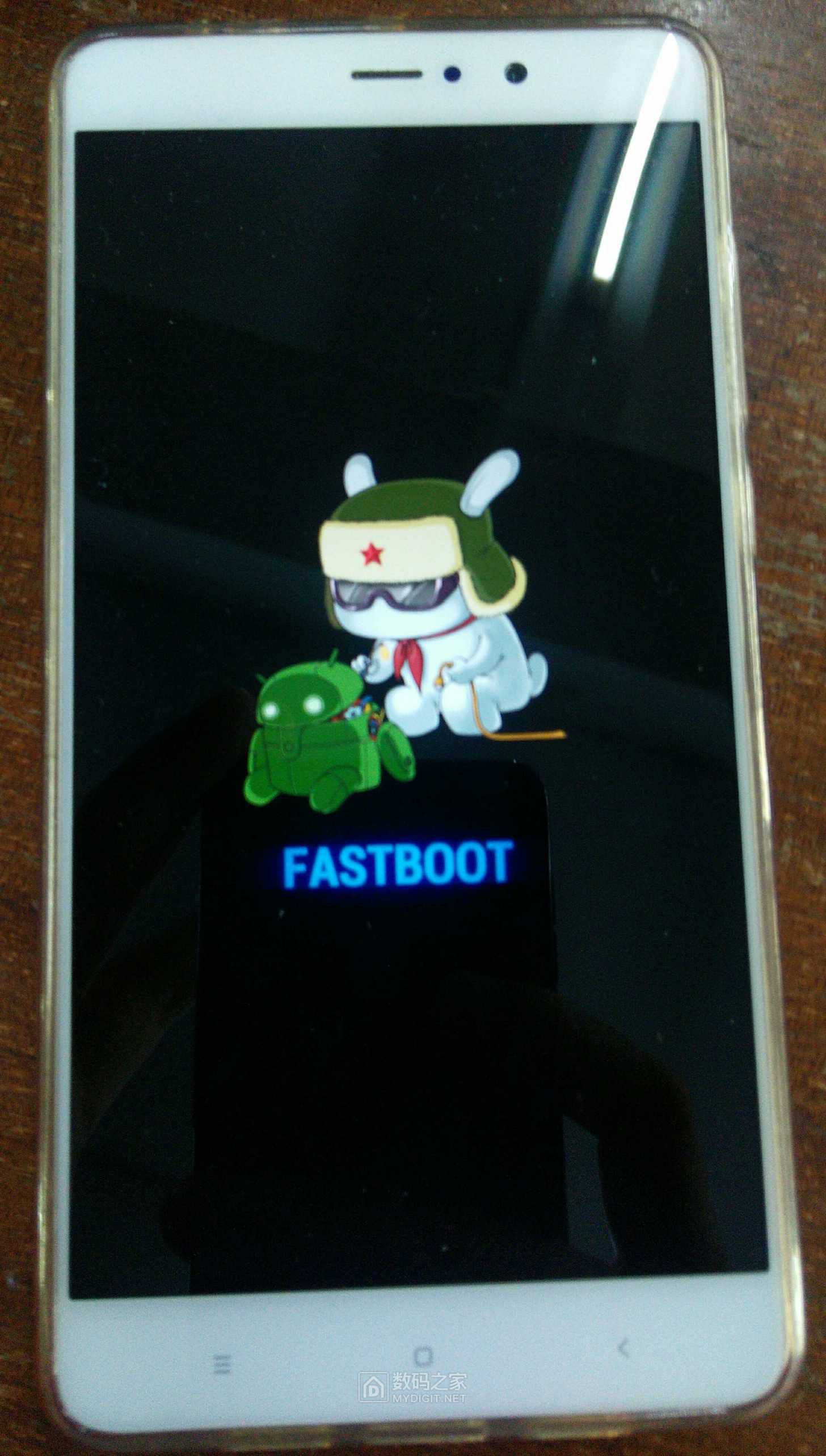

      不要插数据线连接电脑,重启或开机 进入FAstboot 模式( 按紧 音量-  和  开机键 ),不操作,1分钟就自动关机了。如果开机后连接过的,要长按开机键,强制重启,并进入,才可以。充电时,就没问题。

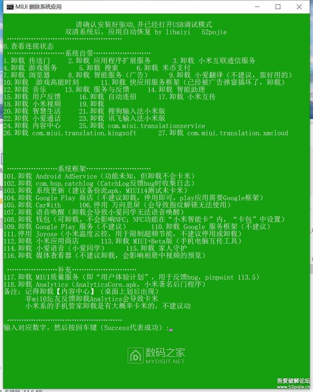

        迷恋 实体3键,所以买了个小米5S plus (安卓8 MIUI11.0.2),没有解BL锁的。用了一下,越来越慢。就想着 ROOT,起码删掉一些没用的系统软件,看了一下,有 搞机工具箱 之类,下了最新的 9.9.1和9.9.2版,在Win7 32位版上 闪退,64位可以,要打开手机 USB调试并确认接受、OEM解锁 等选项。
        结果,因为没有解锁BL、没ROOT,屏幕 分辨率 改不了。
         试着删除系统软件,最简单的方式是 你在手机上打开那个软件,软件上就自动出现它的选项,我建议先做备份再删除。

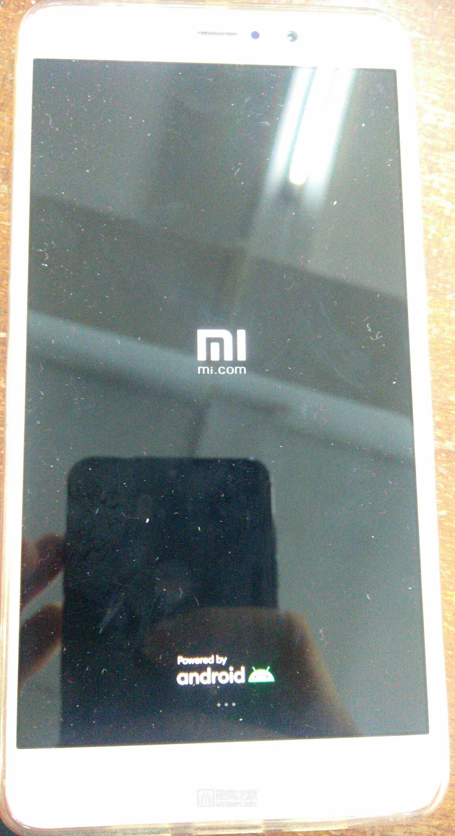

       哪知道 我一来就搞了个 王炸 删了  应用商店,经过它 4次提醒后,删掉重启就卡米 了。
