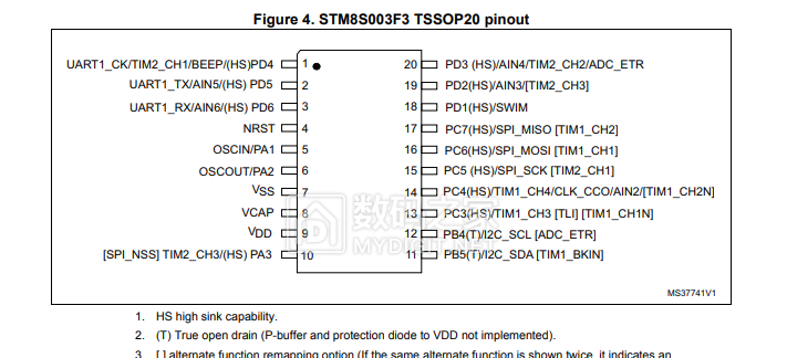

发表于 2020-6-30 16:33:45 | 显示全部楼层
扬扬fe 发表于 2020-6-30 12:52
没啥,都是玩出来的,也是泡很多年论坛。
经过请教专业大神,基本弄清楚了打磨芯片是些什东西了,大家可以散了:
U5:INA226 I2C分流/功率监视器:
U8:STM8S003 ADC芯片,留有vcap焊盘没有焊:

发表于 2020-7-3 15:08:30 | 显示全部楼层
这个主控室新塘的n76e003,外加高精度adc采样,其实要做的话自己都能做
。。。这厂里工人也太不走心了吧,芯片打磨,新塘的logo都没擦干净,目测又是N76E003;建议加点钱上激光打标磨丝印,擦得干净不留纰漏。
不可能给你装STM8S003,因为Vcap电容不焊单片机内核跑不起来。
发表于 2021-1-21 18:12:02 | 显示全部楼层
这表用料其实没啥惊艳的。1块钱的新塘。几块钱的ADC。唯一能吹的我看就是他的自动切换部分,。
