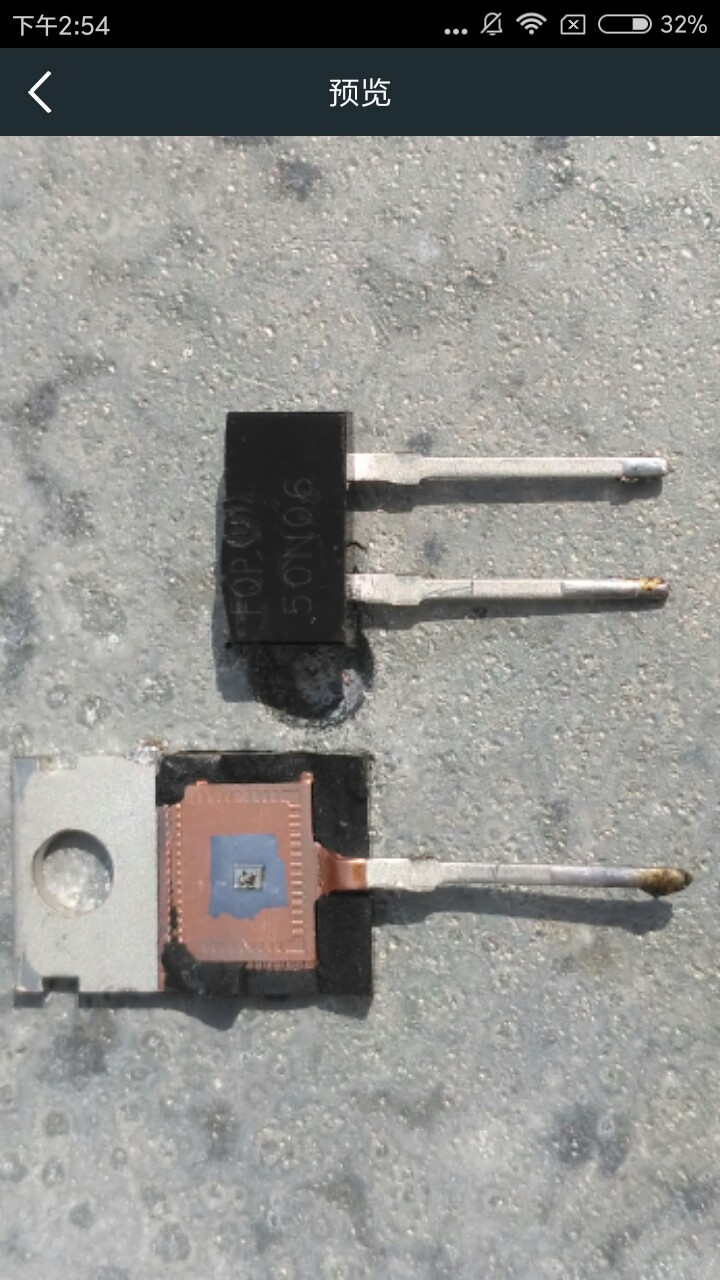

后来正常使用过程中时不时烧一个管、以为是买的便宜货管子太劣质了、肉痛买了几个拆机进口货、还是一样时不时给你烧一个。。。
然后是各种检查拆装、最最最后发现。。。ATX电源的外壳接地了、这里电位器什么的没法与外壳绝缘导致有感应电杂电、崩溃了明明拆了品字插座地线没接啊

把便宜管子和进口拆机管子都砸开比较一下,看看核心大小有没有差别?这是义胜家的便宜管子,核心只有芝麻大小:
