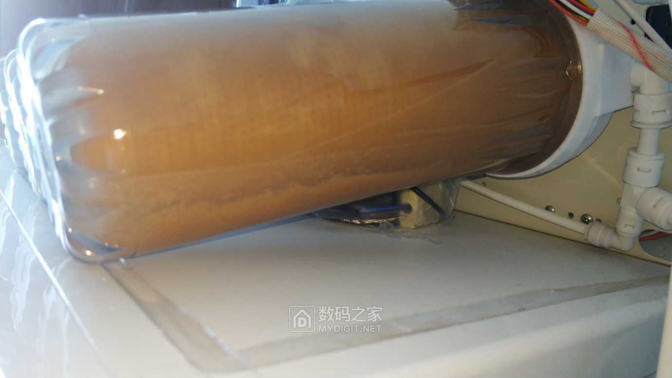

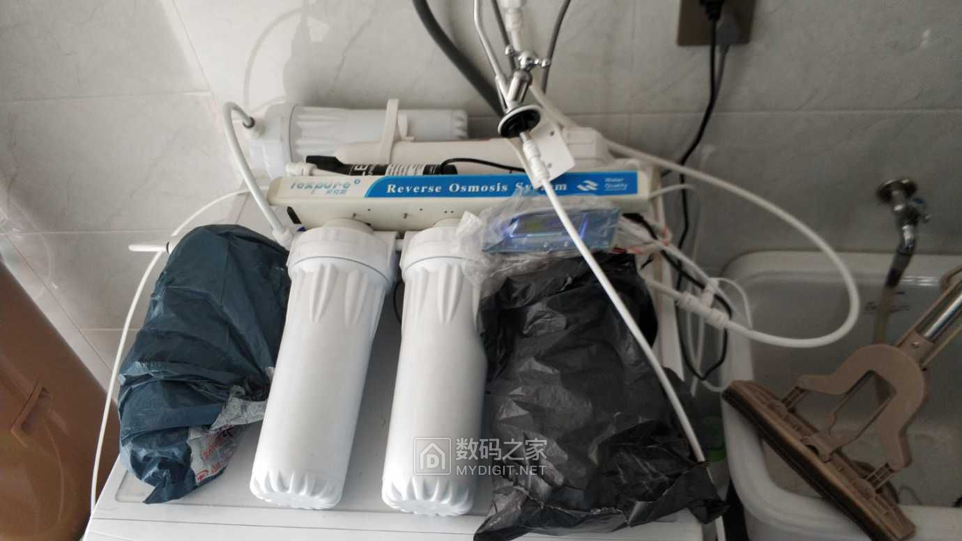

搬新家的时候了解到RO膜这种膜能把金属离子都过滤了,然后算了下我们这桶装水6块钱一桶长久来看用进水器更划算所以500块钱入了个400G的半DIY的ro膜净水器,
然后把废水比调成了1:3,撤掉了后置活性炭(因为400G没用压力桶不需要滤掉压力桶的橡胶味而且感觉后置活性炭会污染ro膜过滤的水),然后直饮感觉味道还是怪怪的于是前置颗粒活性炭多加了一级,现在水是甜的了,然后查网上颗粒活性炭会漏堵塞ro膜减少寿命,于是在ro膜和颗粒活性炭间又加了一级pp棉,现在滤芯顺序是这样:PP棉-压缩活性炭-颗粒活性炭-颗粒活性炭-PP棉-ro膜。

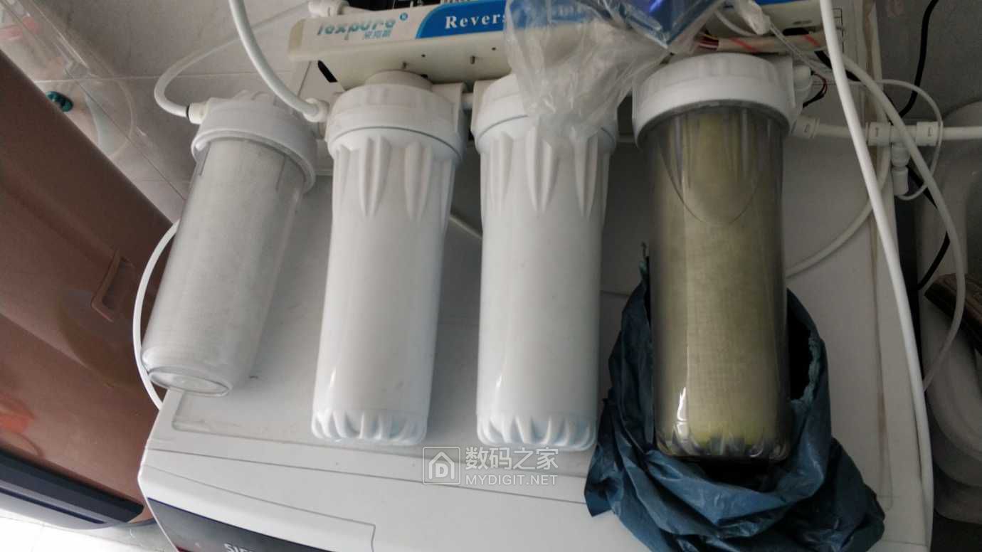

看起来第一级PP棉有点脏

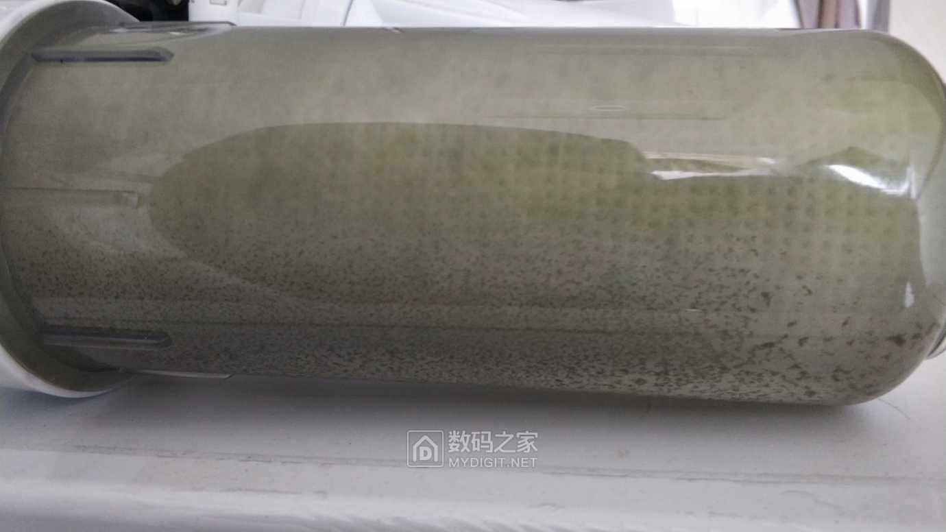

事实证明颗粒活性炭确实会漏活性炭
现在1:3的废水比以及PP棉过滤ro膜用个10年应该不成问题了吧?tds看起来还是很小

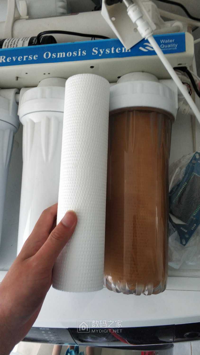

把第二级PP棉换第一级的位置第二级PP棉换新的
吃完饭再写

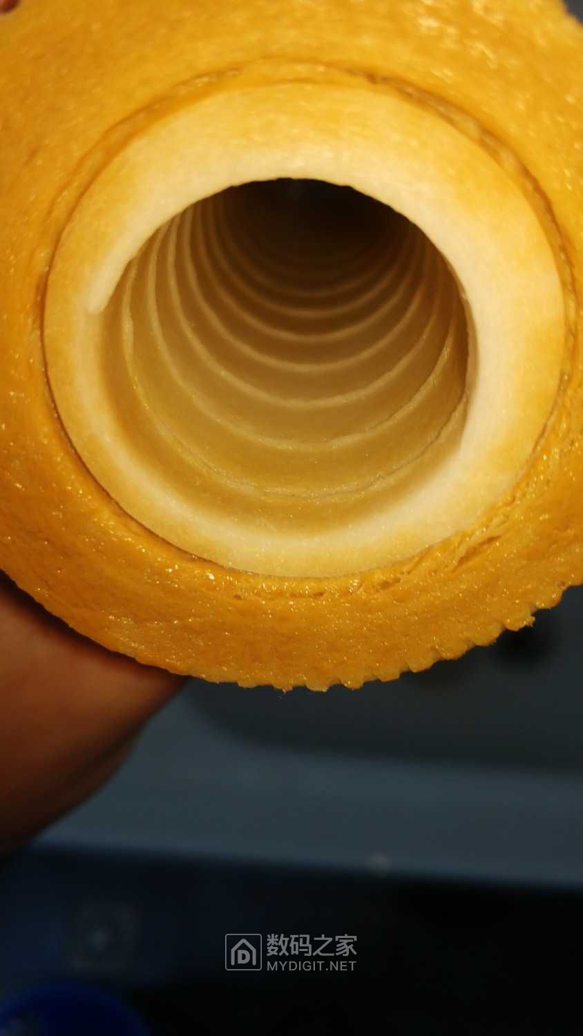

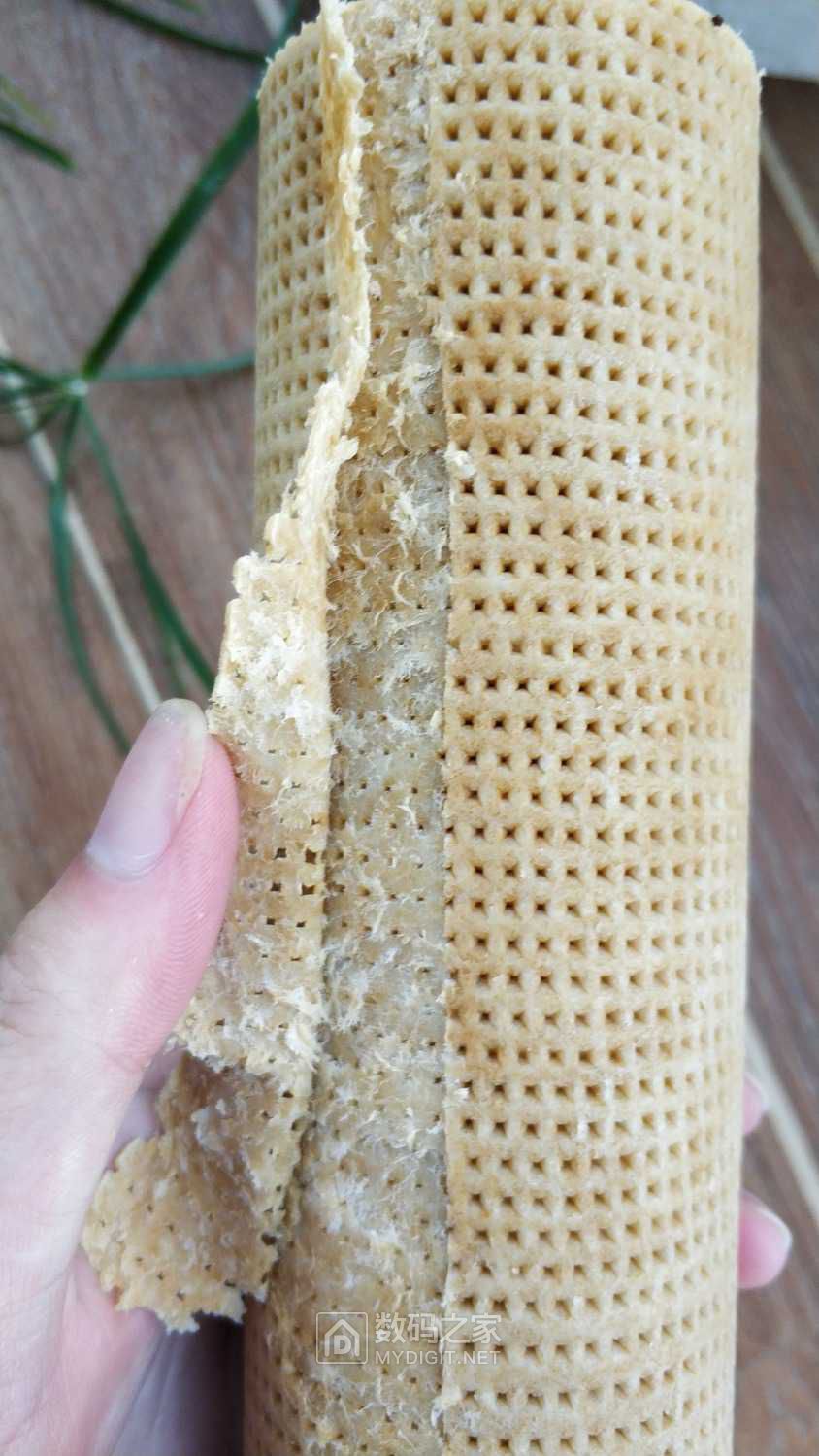

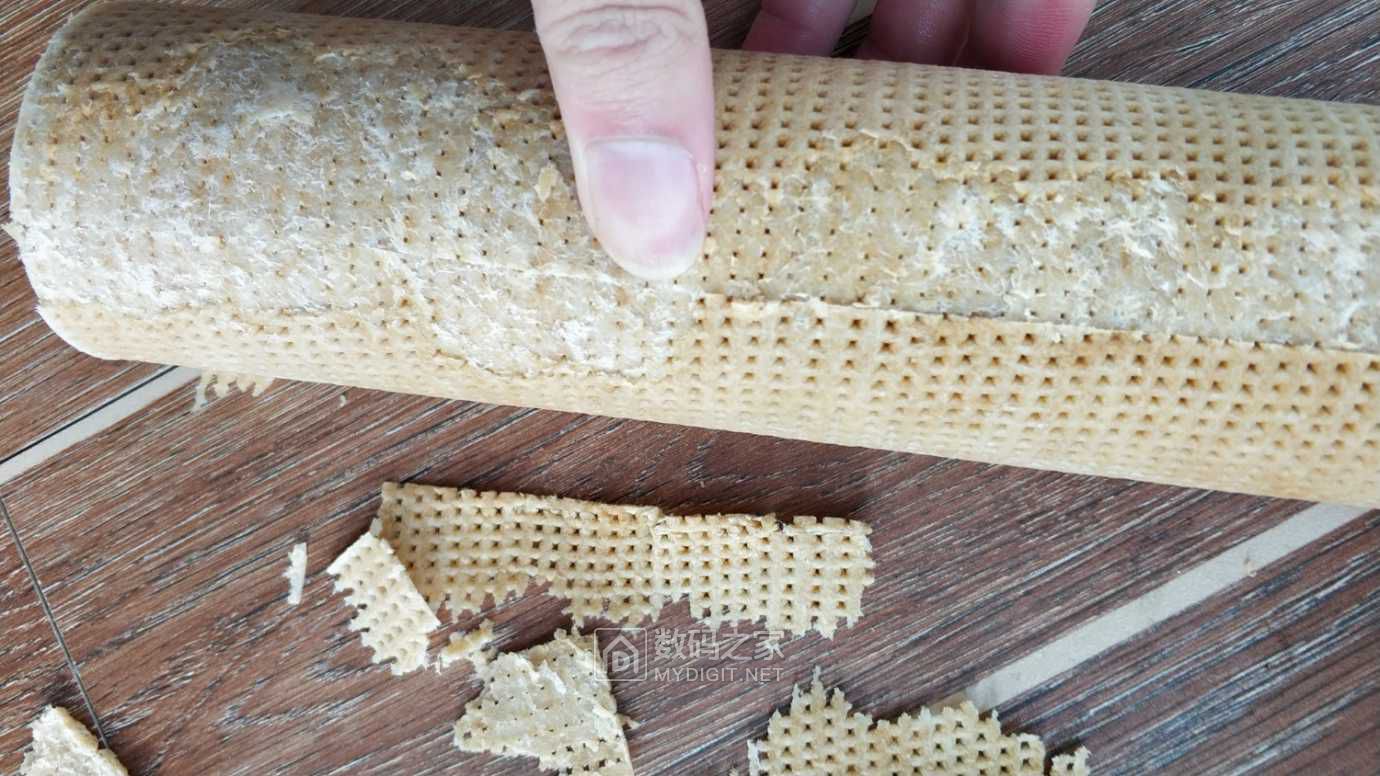

继续来,拆开pp棉看看,看起来这个PP棉不是一层一层卷起来的是一体成型的 IMG_20200528_180341.jpg IMG_20200528_180341.jpg IMG_20200528_180341.jpg
活性炭等着喝起来味道不对,ro膜等着tds上升的时候再换吧,感觉没必要按那个时间更换,毕竟用的少。

你那PP棉太脏了,内容部都变色了。我通常半年,有时忘记了,会更久一点。PP棉内部都是和新的一样。

pp棉太脏了,我用一年也没有你一半脏,你不是接自来水?
发表于 2020-7-1 13:13:27 | 显示全部楼层
从来没用过RO膜和超滤等东西,两三层PP+活性炭,一般也够用的。
水质特别差的地方就另说了。。。
发表于 2020-7-1 13:22:44 来自手机浏览器 | 显示全部楼层
俺的用三年也不会这样子。
