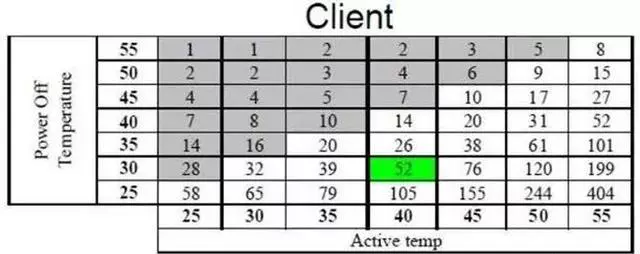

关于固态硬盘长时间不通电,数据会丢失的情况,有业界人士曾经做过相关的研究从研究的结果来看,在温度在30度的环境下,数据经过52周即有可能出现数据丢失。如果把温度提升至35度,周期缩减一半至26周;如果把温度提升至55度,那2周内就有可能丢失。但需要说明,52周(1年)期限是一个底线,它是在闪存标称耐久度用尽后在极端环境下测试的结果。在闪存较新的情况下,这个时间会延长很多倍。

JEDEC标准组织也对已用尽的固态硬盘产品进行了行业标准规定,要求消费级产品关机断电后在30℃情况下至少要保存1年的时间,企业级产品关机断电后在40℃情况下至少保存3个月时间。
宏旺半导体总结一下,谣言中所述的固态硬盘不通电会损坏情况的,是基于产品达到最大设计使用寿命之后,把固态硬盘断电放置在高温环境下才会出现的。正常在保修期内和未达到TBW使用量的产品完全不需要有这种过度的担心。所以,放心使用固态硬盘吧。固态硬盘之所以能够普及,是因为它技术足够成熟,天性特性也决定比机械硬盘更耐用。
