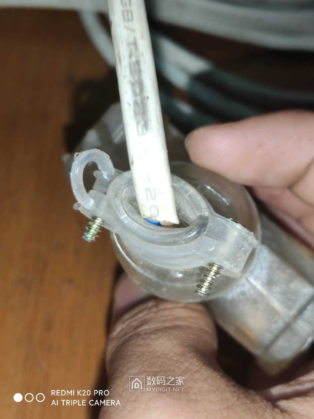

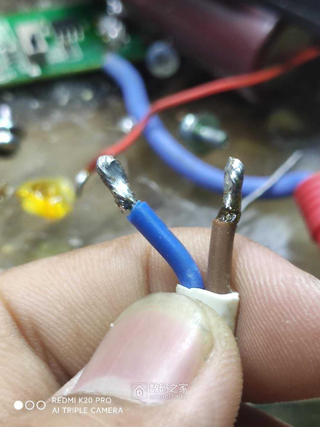

回家路上,繁华马路中间一坨白,没戴眼镜,看不清楚。我以为是一堆垃圾,我电动车直接从上面压过去了。感觉好像不对,回去一看结果是一盘电线
wechat_upload15942711355f06a59fcaeff
电线
wechat_upload15942711365f06a5a0a4760
插头
wechat_upload15942711375f06a5a19c742
可以扭成八字
wechat_upload15942711385f06a5a290a34

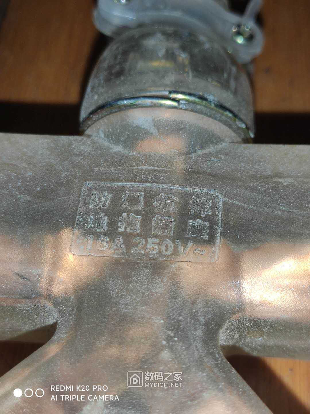

珠江电线
wechat_upload15942711395f06a5a3a34a6
插板
wechat_upload15942711405f06a5a497797
防爆16a,,,,,,,?????
wechat_upload15942711415f06a5a57c6c9
悦电,我家两台冰箱插的插板也是这个品牌的
wechat_upload15942711425f06a5a67839b

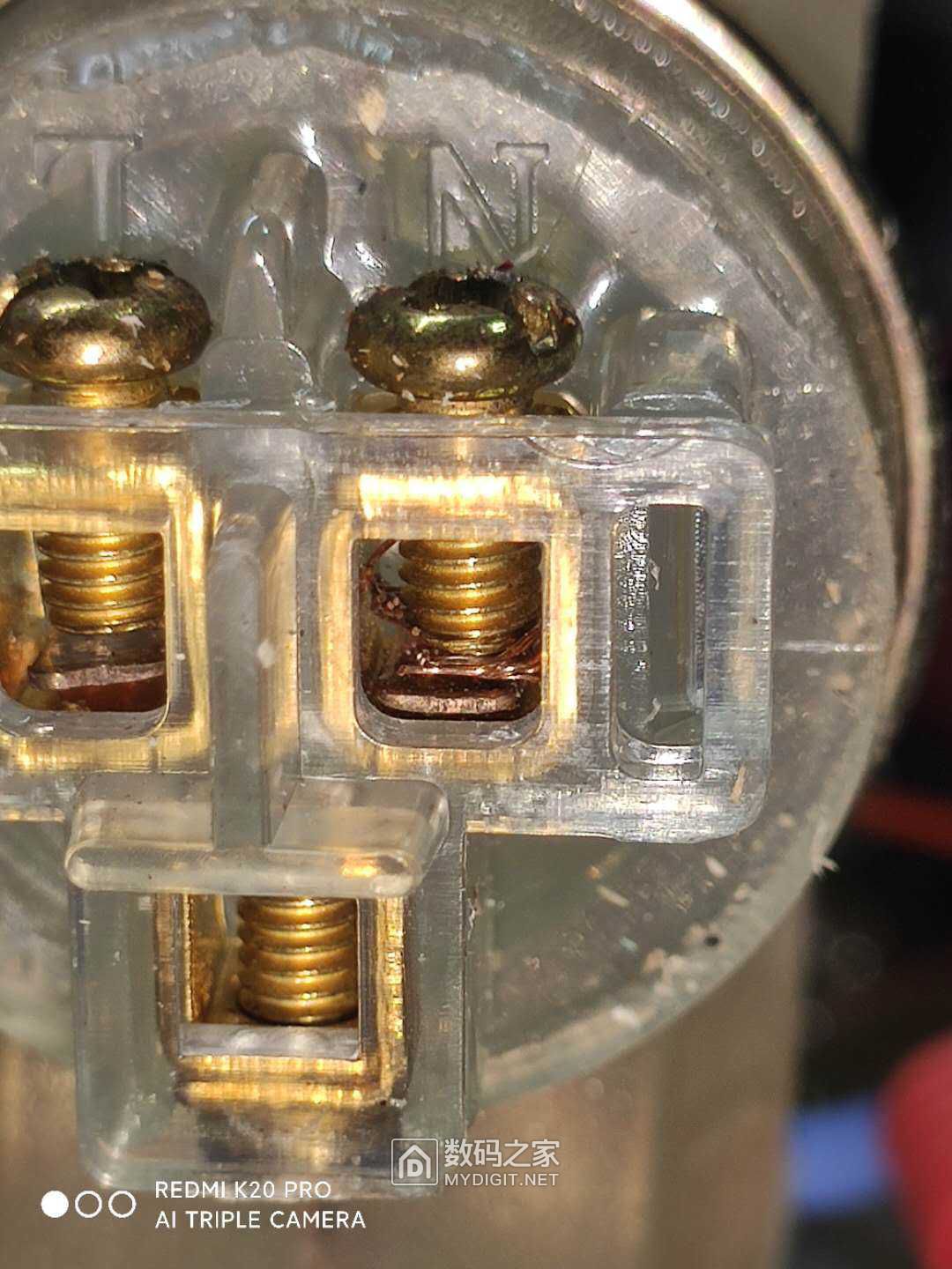

铜片,,,,这10a都感觉有点。。。。。
wechat_upload15942711435f06a5a77037c
接线头
wechat_upload15942711955f06a5dba8198

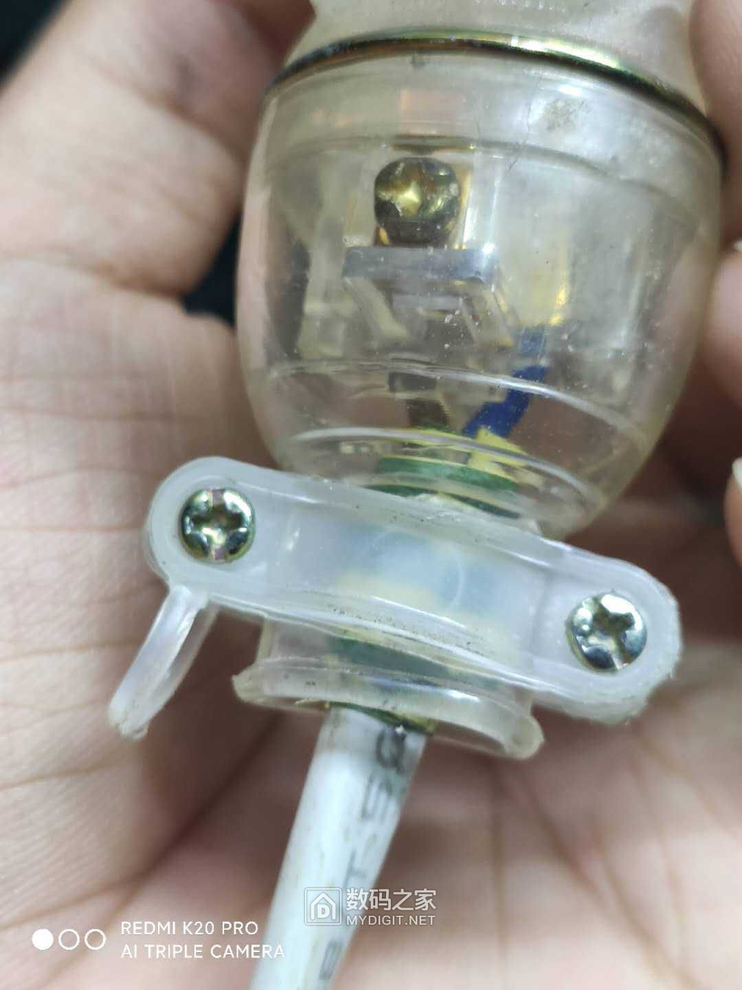

顶部线皮没有压好
wechat_upload15942711965f06a5dc9c48a

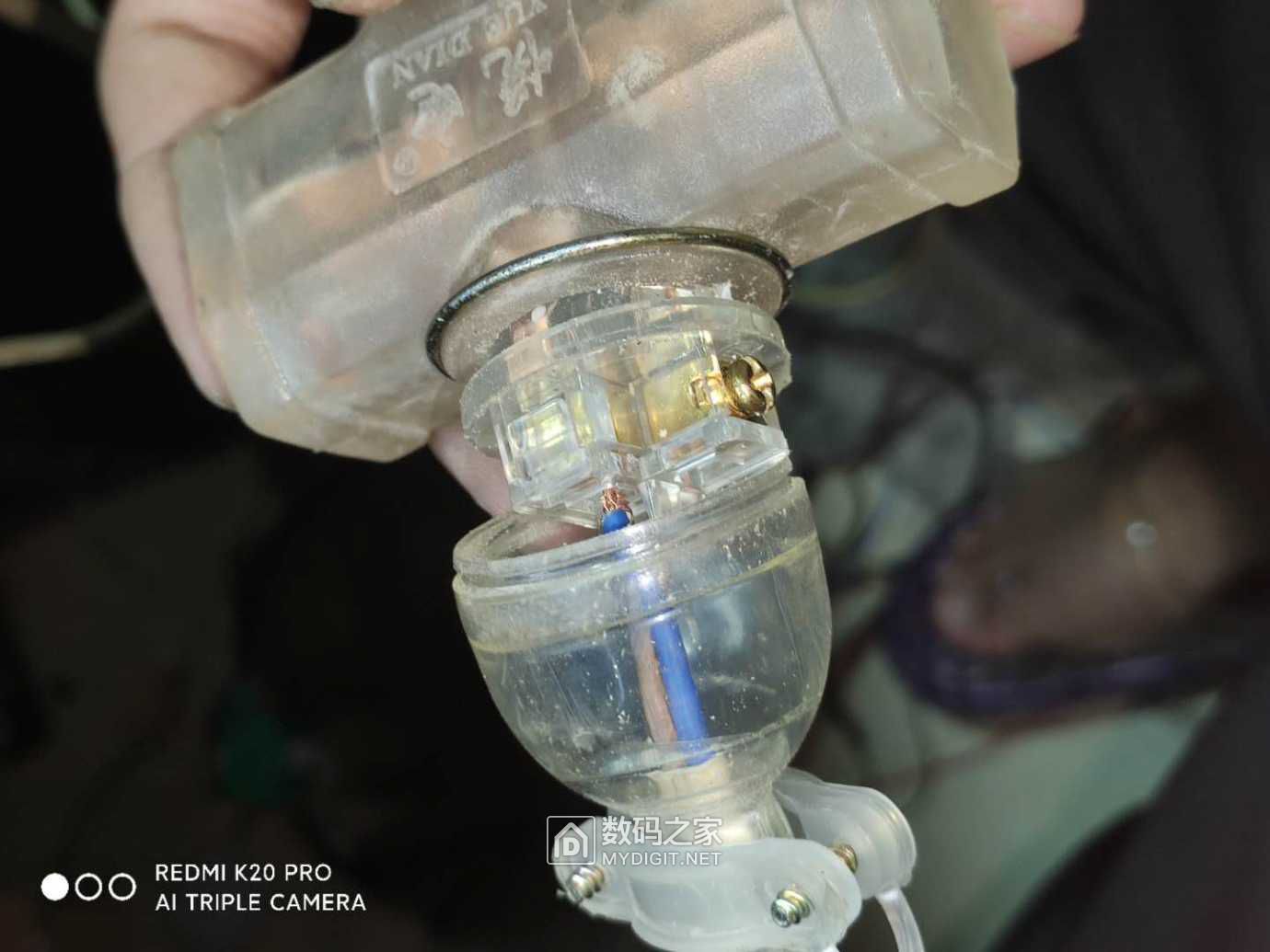

打开,准备重新接线
wechat_upload15942711975f06a5ddab20c

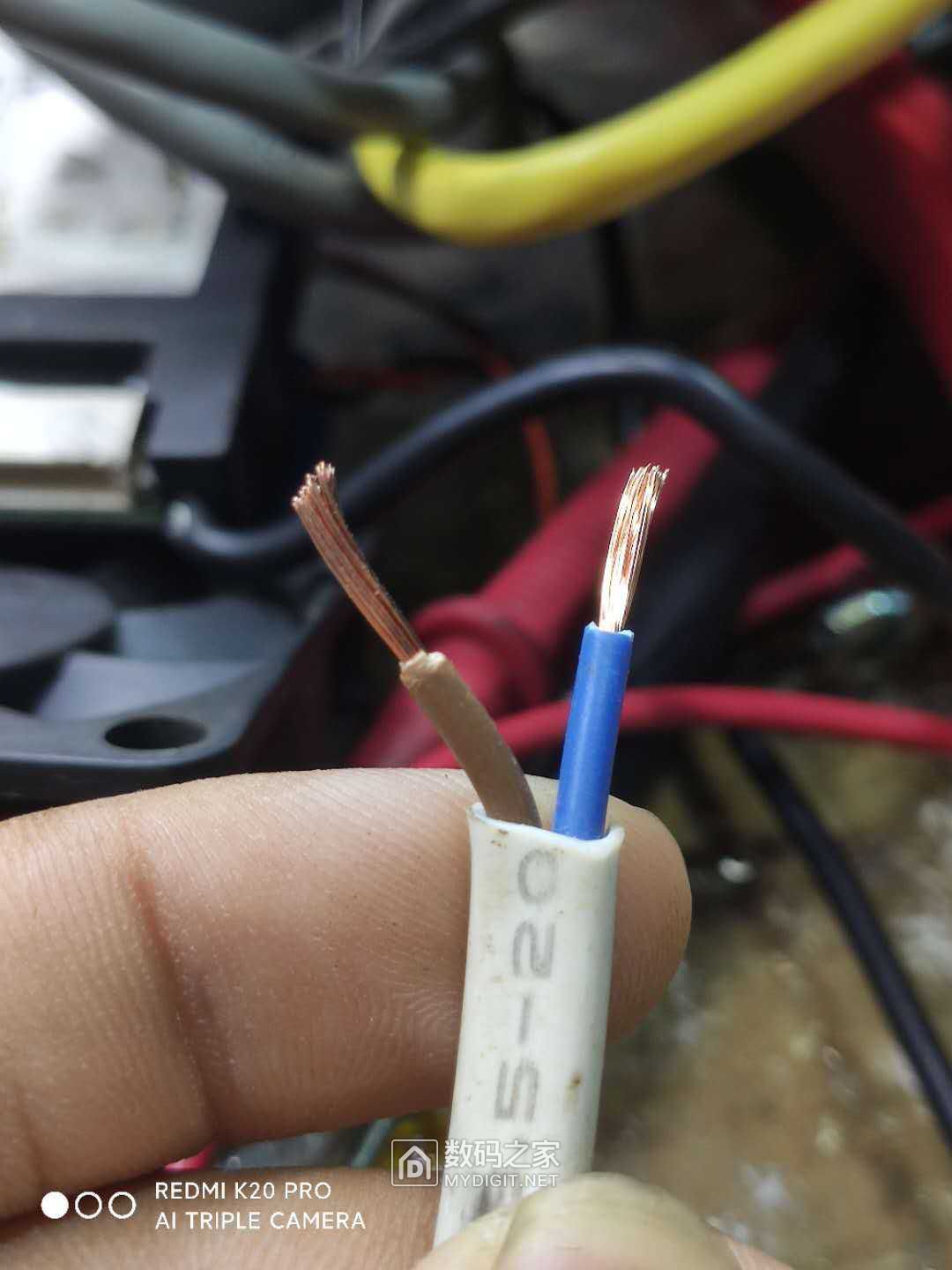

把线拔出来,蓝色线都断了好多了
wechat_upload15942711985f06a5dea6edd
有好多断在了里面
wechat_upload15942711995f06a5df9b1cf
电线重新扒皮,075没有虚标
wechat_upload15942712005f06a5e07c411
镀锡
wechat_upload15942712015f06a5e165032
插进去,洞太大了,电线太小,感觉都扭不好
wechat_upload15942712025f06a5e255634
装回去
wechat_upload15942712035f06a5e336875
电线皮卷了两层胶布,能压得更好
wechat_upload15942712135f06a5edc35a8
由于电线太长打结了。。。。。。。。。。。。。。最后用手拉了一下,大概是20米

发表于 2020-7-9 14:21:47 | 显示全部楼层
第一 不属于防爆插座 防爆插座不是这样的    线里面连防拉绳的没用
第二  就是施工 估计是家装或者电动车的充电线
第三 线径太细  也就是一般用用
