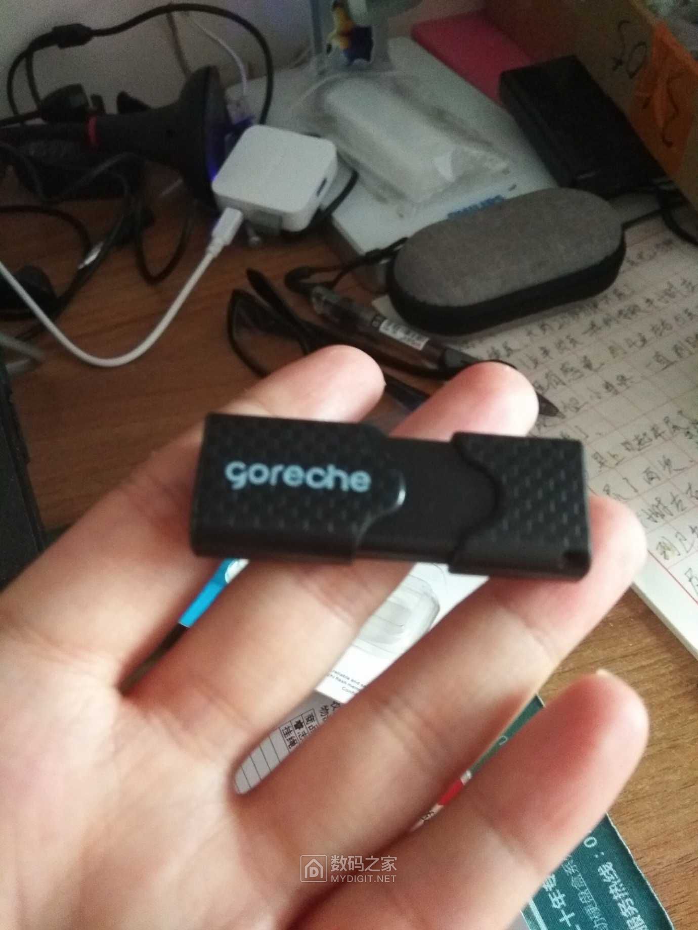

整体风格咋这么像金属顿呢?当然,也就是这个外观吸引了我

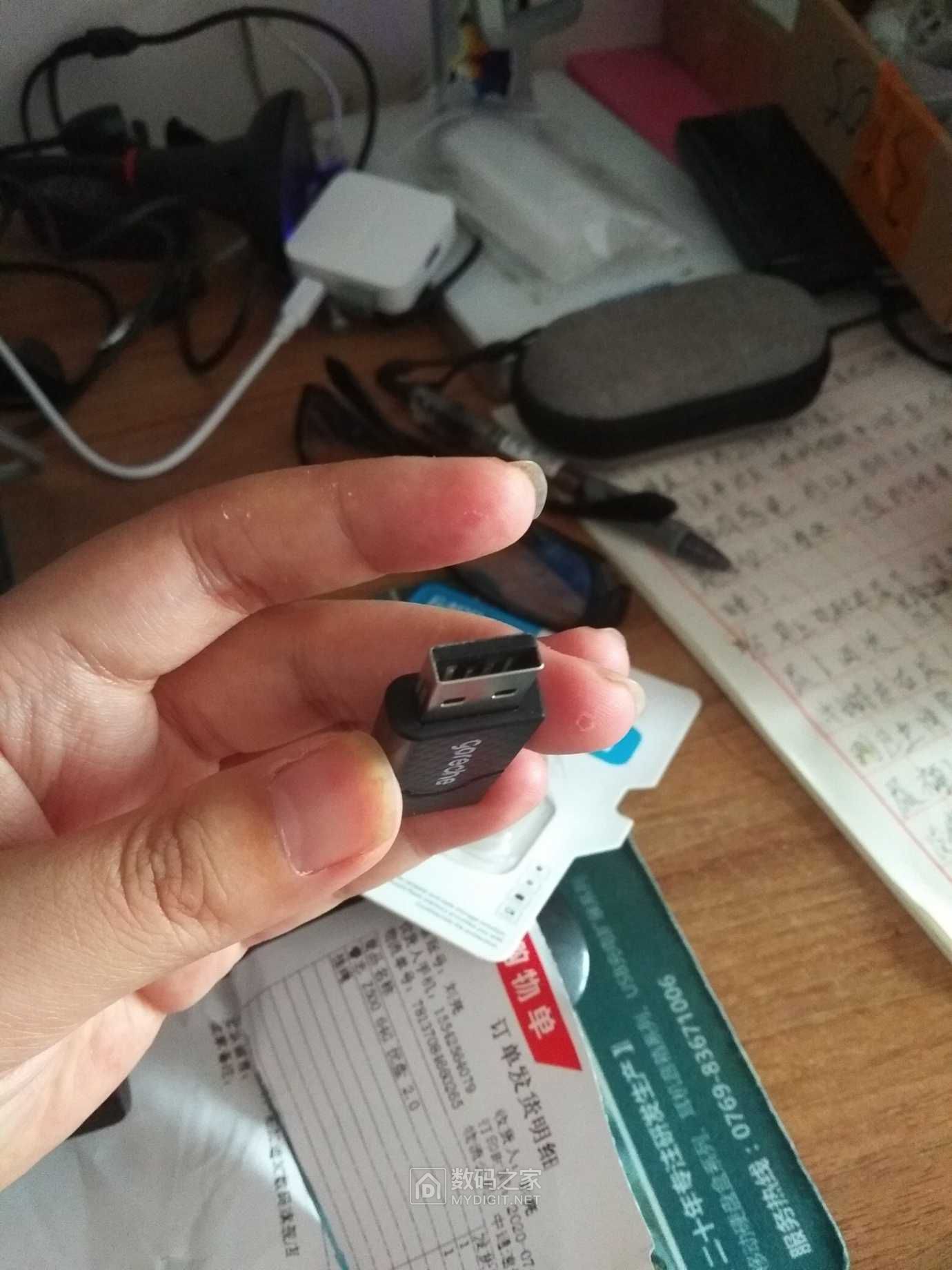

2.0接口

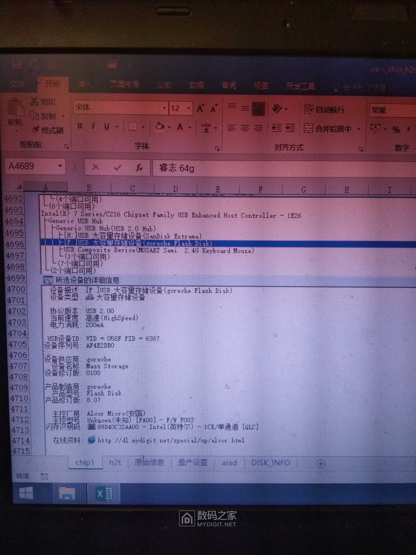

当时上了芯片精灵的那一刻,我就蒙了,安国+qlc,当时我手里还没有能上qlc的主板,亏得一批。
没办法,又买了安国和3281的板子,练习一下

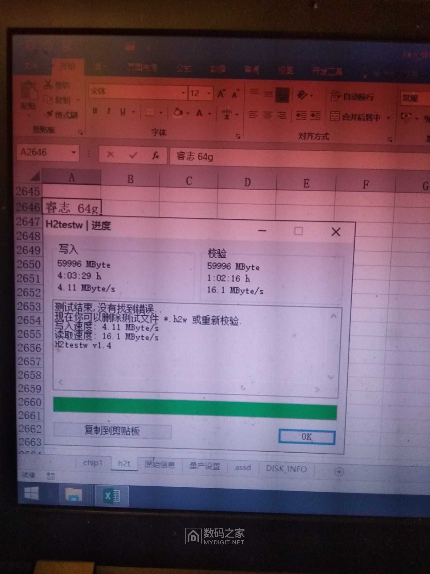

跑圈5个多小时,速度巨慢,已经刷新了我对2.0U盘速度的认知。
希望大家别掉进这个大坑了,2.0的qlcU盘害死人啊

89D40C32AA00 这一个ID找到6个型号,最小64GB 还有128GB两个型号和两个256GB型号 一个512GB型号和一个1TB型号
对应的型号:29F512G08EBHAF,29F01T2ALCQH1,PF29F01T2ALCQH1,PF29F02T2AMCQH1,PF29F04T2ANCQH1,PF29F08T2AOCQH1
