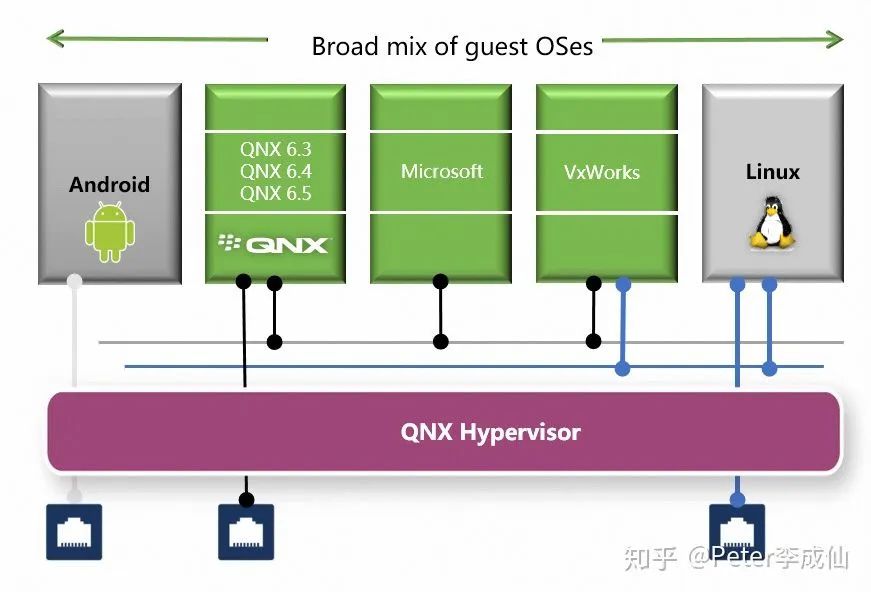

在域内融合,已有"Hypervisor"虚拟化技术,将不同的操作系统融合在一起即可。此技术虽然在汽车行业非常新鲜,但在PC行业已极为成熟。以下为QNX Hypervisor示意图:
QNX Hypervisor
4.3 中央集中式——未定
