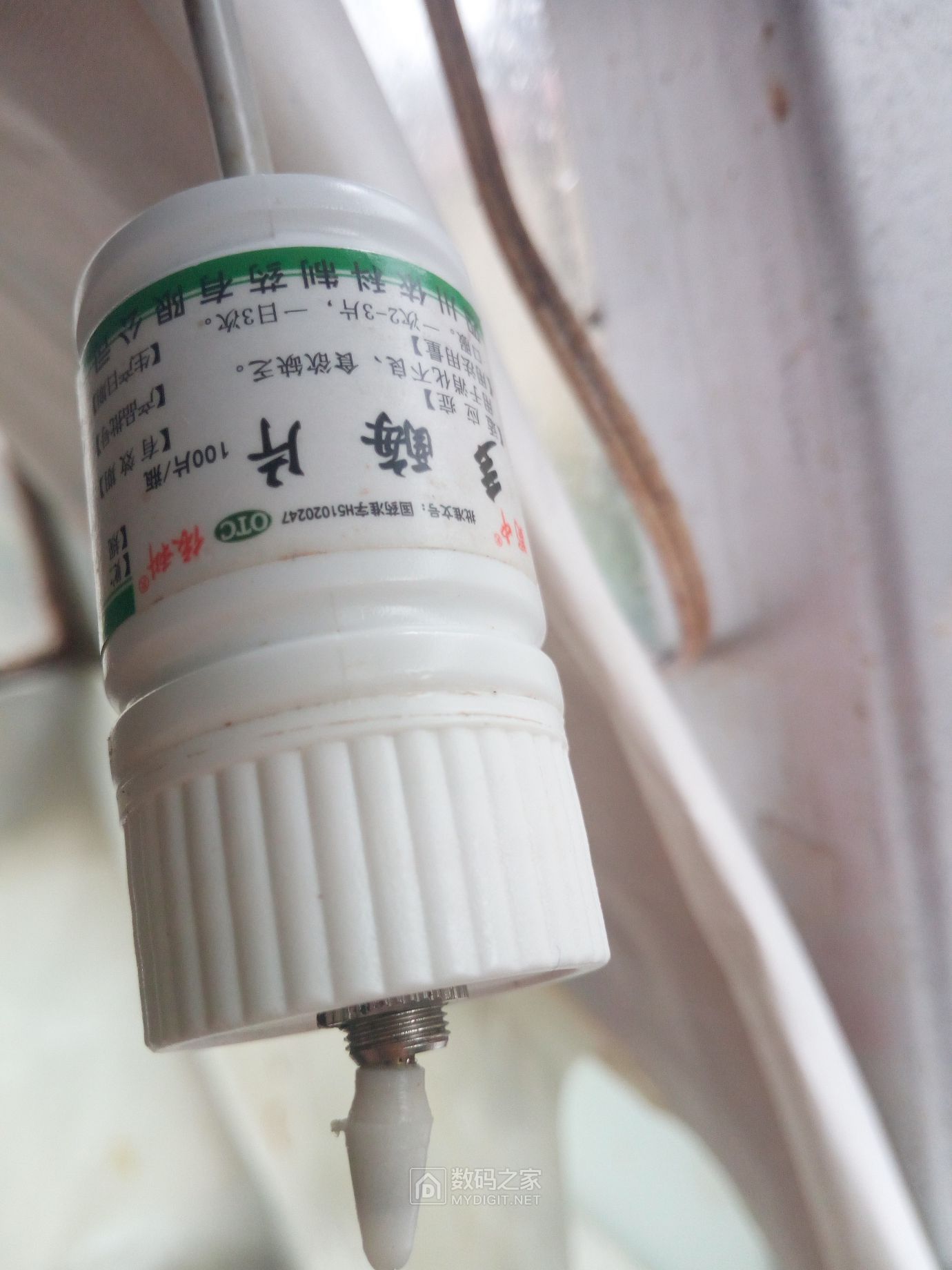

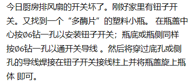

[家电] diy排风扇开关
发表于 2020-7-29 16:46:54 | 显示全部楼层 |阅读模式
