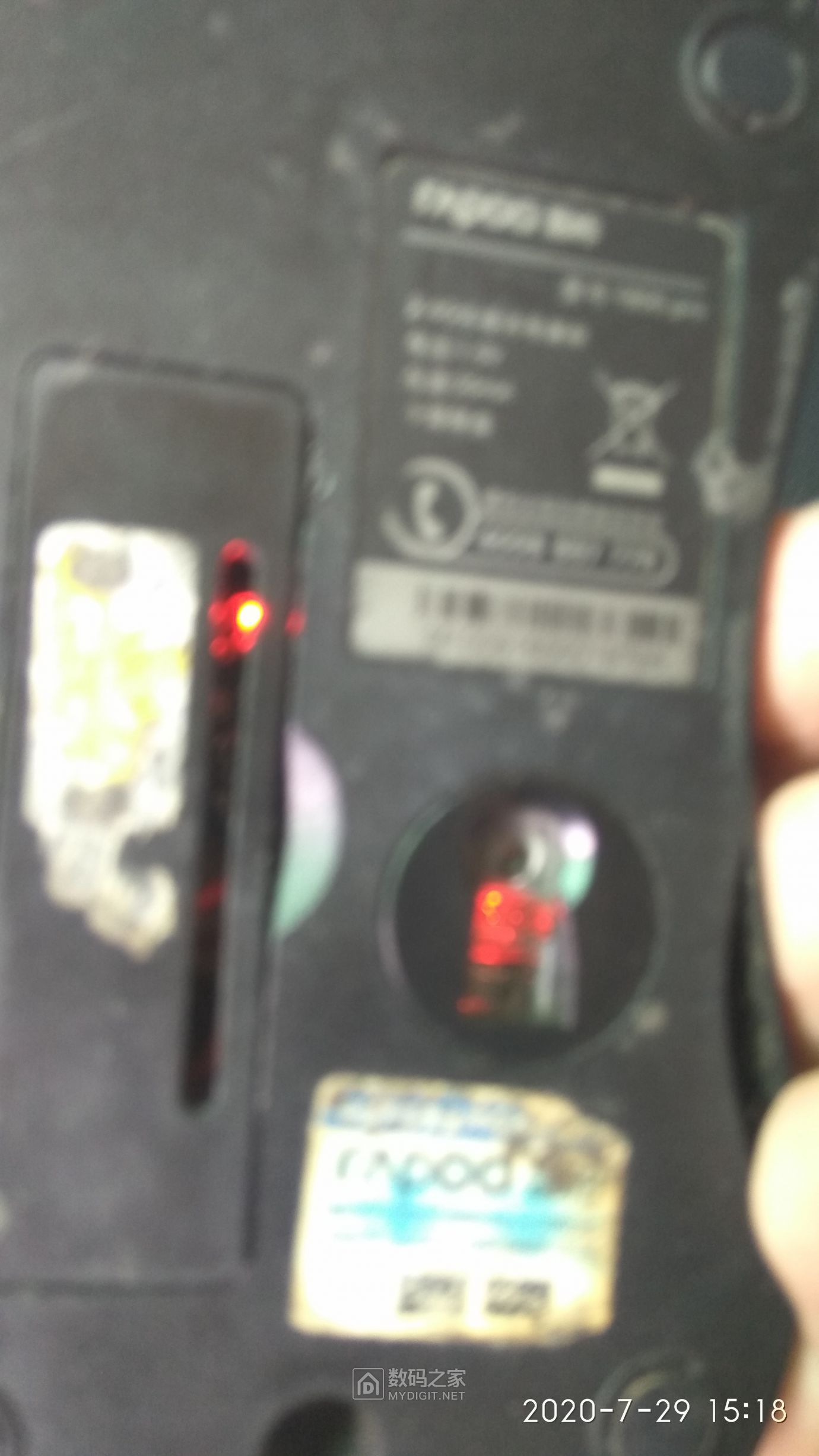

先拿鼠标开刀。
首先,她是不可能由1.5服直接驱动,肯定有升压电路。
于是就被我找到了,此时电池电压为1.2V,输出3.3V
就是这个芯片。

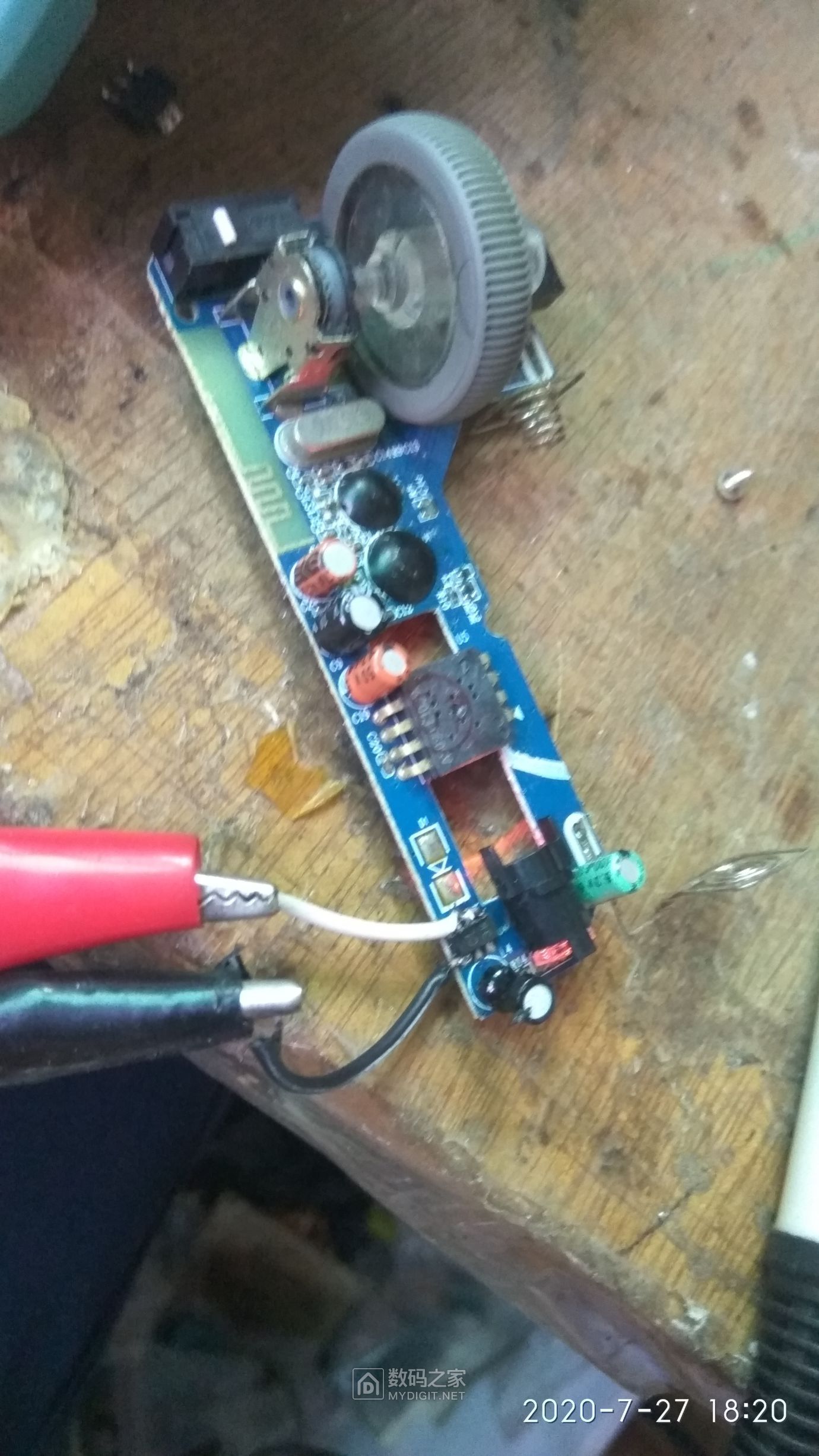

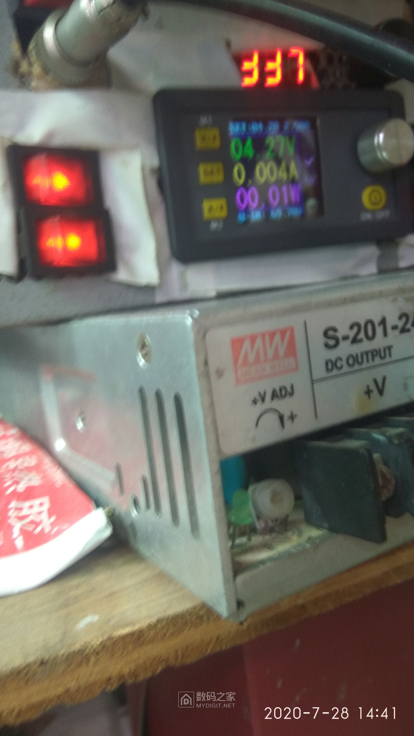

我们直接给她一个3.3V
正常工作,所以我们就将锂电稳压成3.3v就好了。

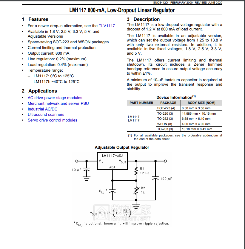

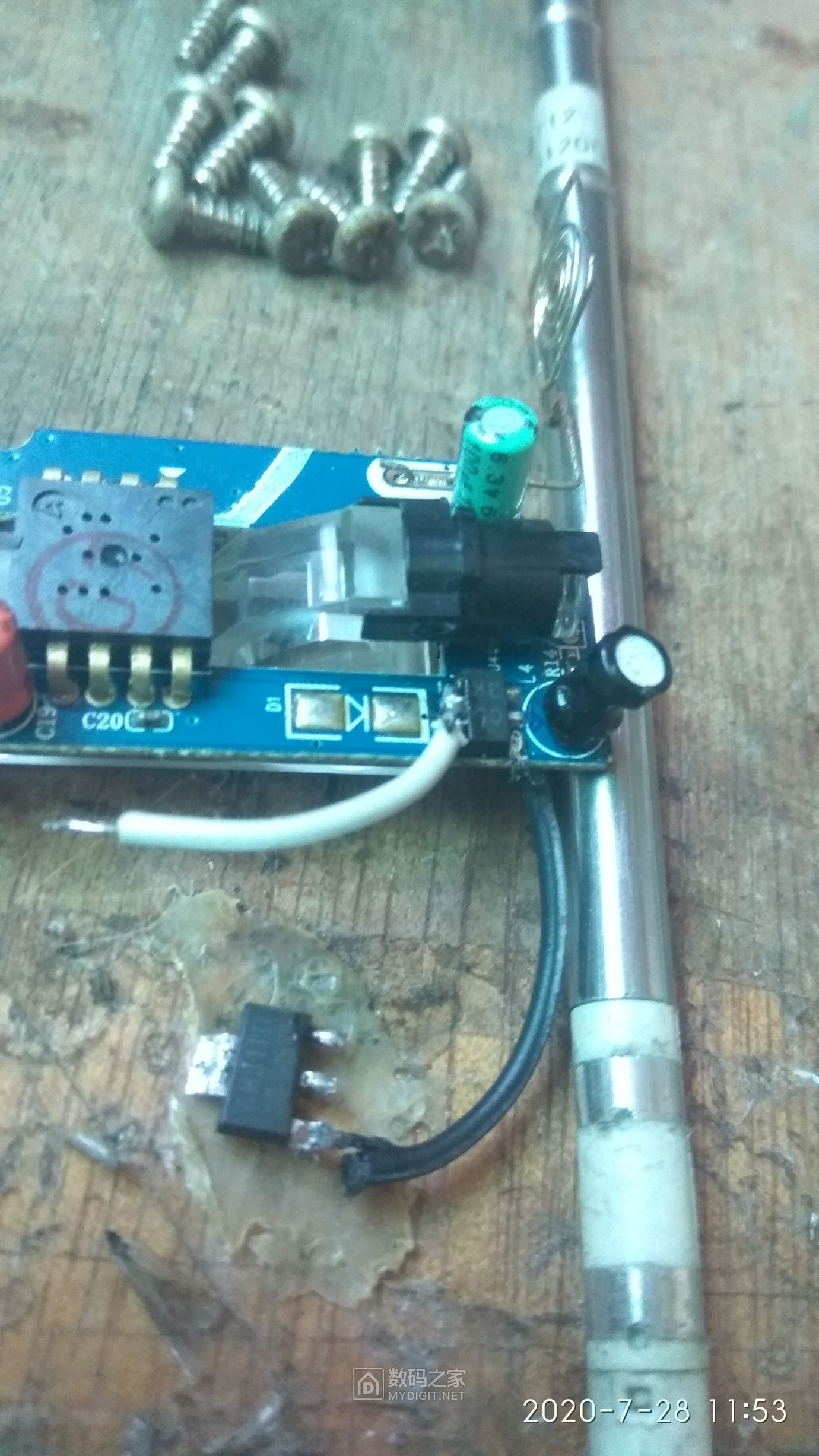

我用了ASM1117/LM1117
测试一下,正常工作。
搭好电路。(电容后来在键盘上缩掉了,事实上问题不大,原电路上也有电容
再试一次,没毛病。
最大工作电流约12ma

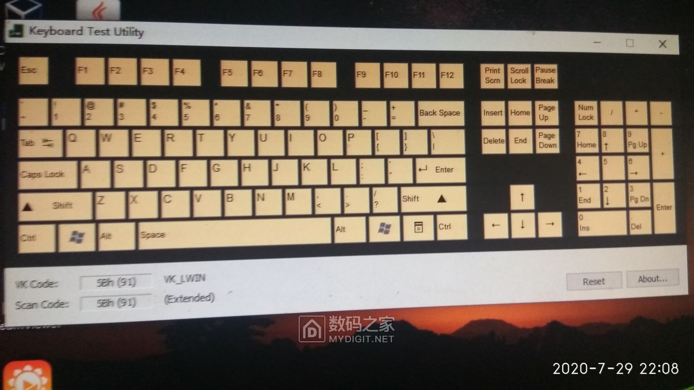

充电时背面
正面
可以看到pause建是塌下去的,因为不见了几个胶碗(哭
不过还好使用正常。
