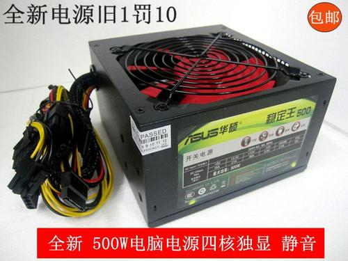

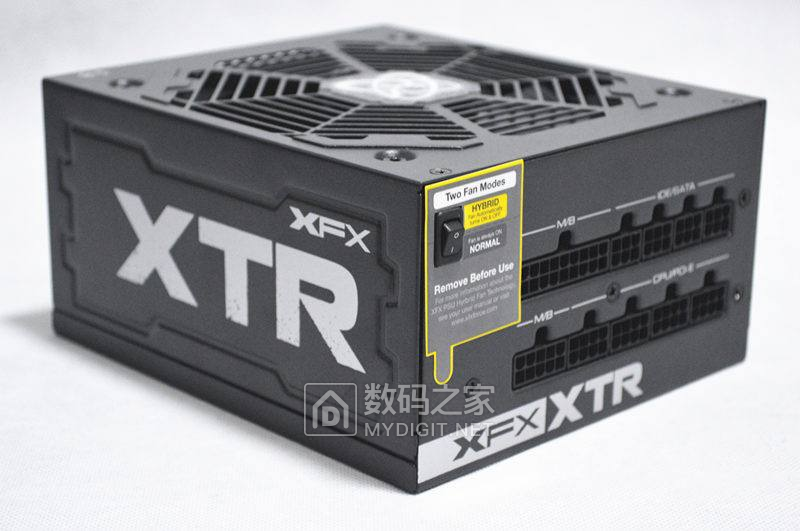

一台模组,一台非模组.不同规格.也就是直流电互怼??会BOOM么
换成交流电会如何

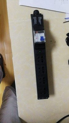

我想进行这个实验,插座用这种PDU带空开的插排行吗
不想把家里空开炸了

跳闸是不至于跳闸的标准ATX 同电压可以并联的 最多你接错线 引起保护 或者运气特别衰的 烧掉电源的DC-DC部分的 稳压 采样 保护电路
电源内部的整流 不允许电流反向的 没有电池那种环流 ,而且标准AXT的电压都有规定范围的  差值很小   除非是山寨货

发表于 2020-8-6 08:30:36 | 显示全部楼层
两个开关电源是可以并联的,因为都是二极管整流输出的。如果电压不同,输出电压低的电源不参与输出,因为二极管截止了。
当电流大的时候,电压高的电源电压有下降,达到低电源的电压时,两个电源同时工作,提供更大的电流。
有些移动硬盘上有两个usb插头,就是这样扩大电流用的。
