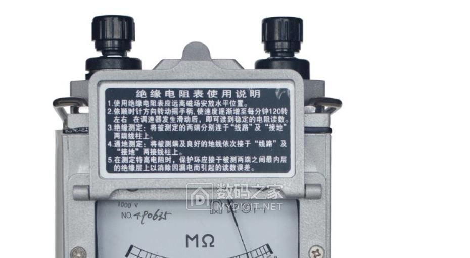

如题:请问各位老师,  摇表(绝缘电阻表)使用说明  上写有  “转动摇手柄,使速度逐渐增至每分钟120转左右”
这个如何保证自己转动手柄的速度是每分钟120转呢?  感谢各位老师的指点!
摇表(绝缘电阻表)使用说明
顺时针方向转动摇手柄,使速度逐渐增至每分钟120转左右。 在调速器发生滑动后,即可读到稳定的电阻读数。
