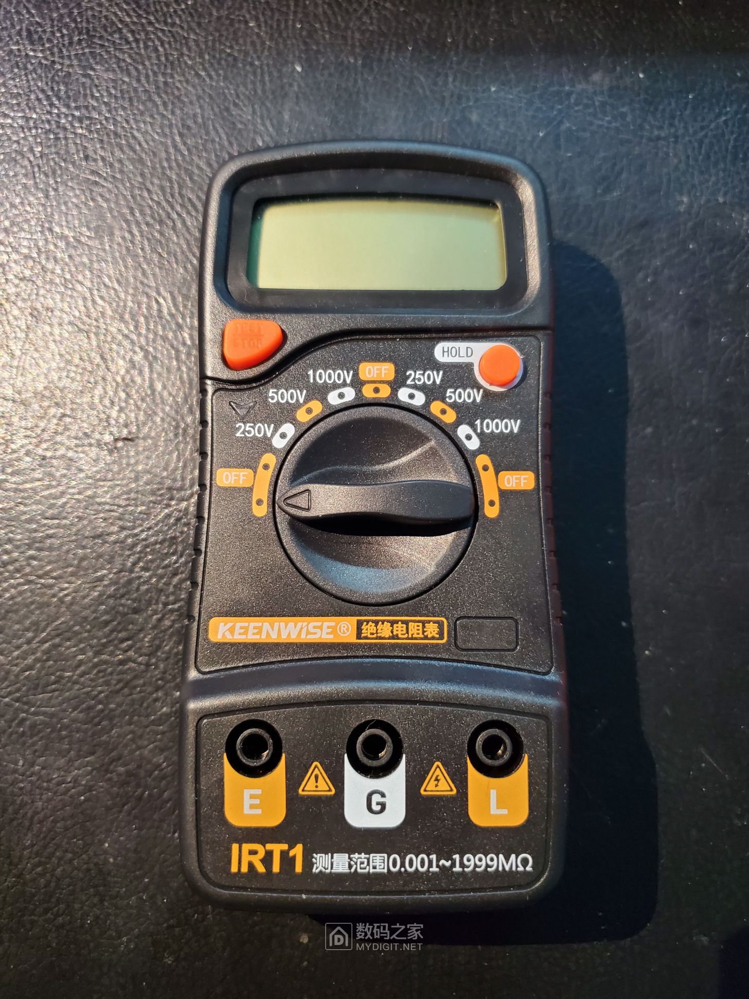

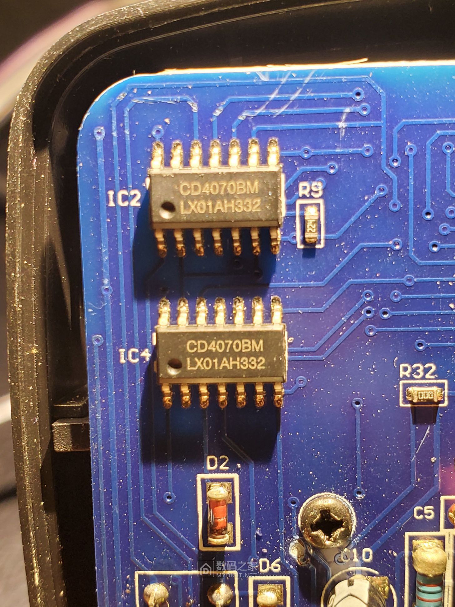

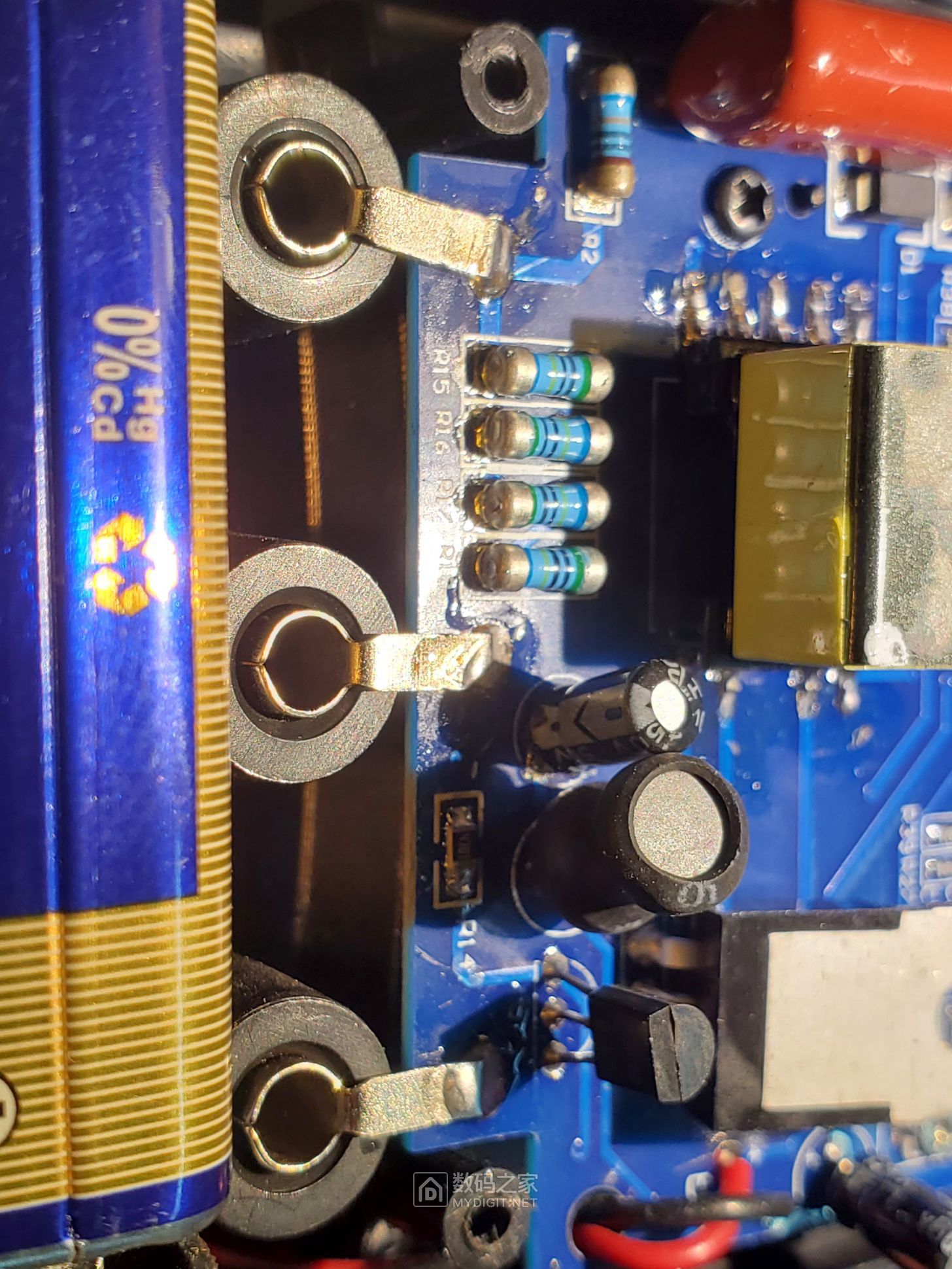

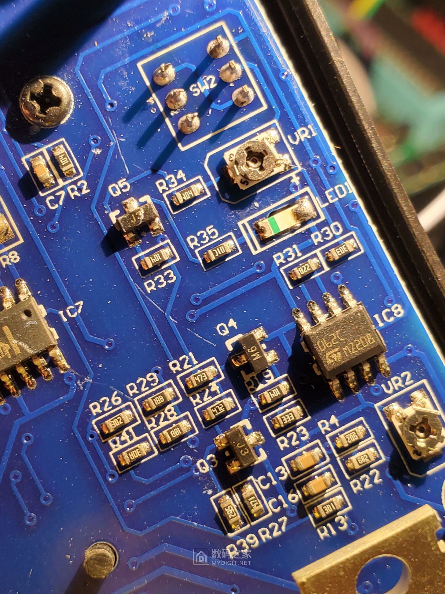

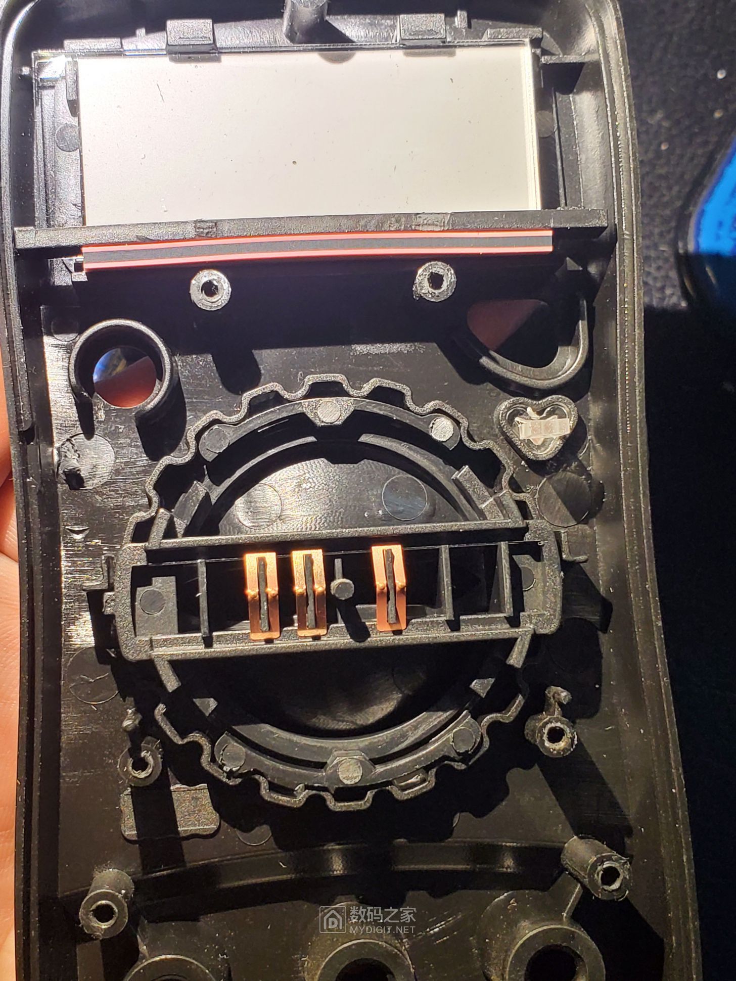

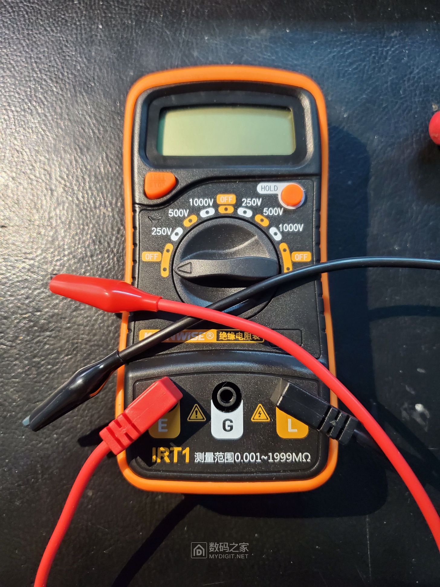

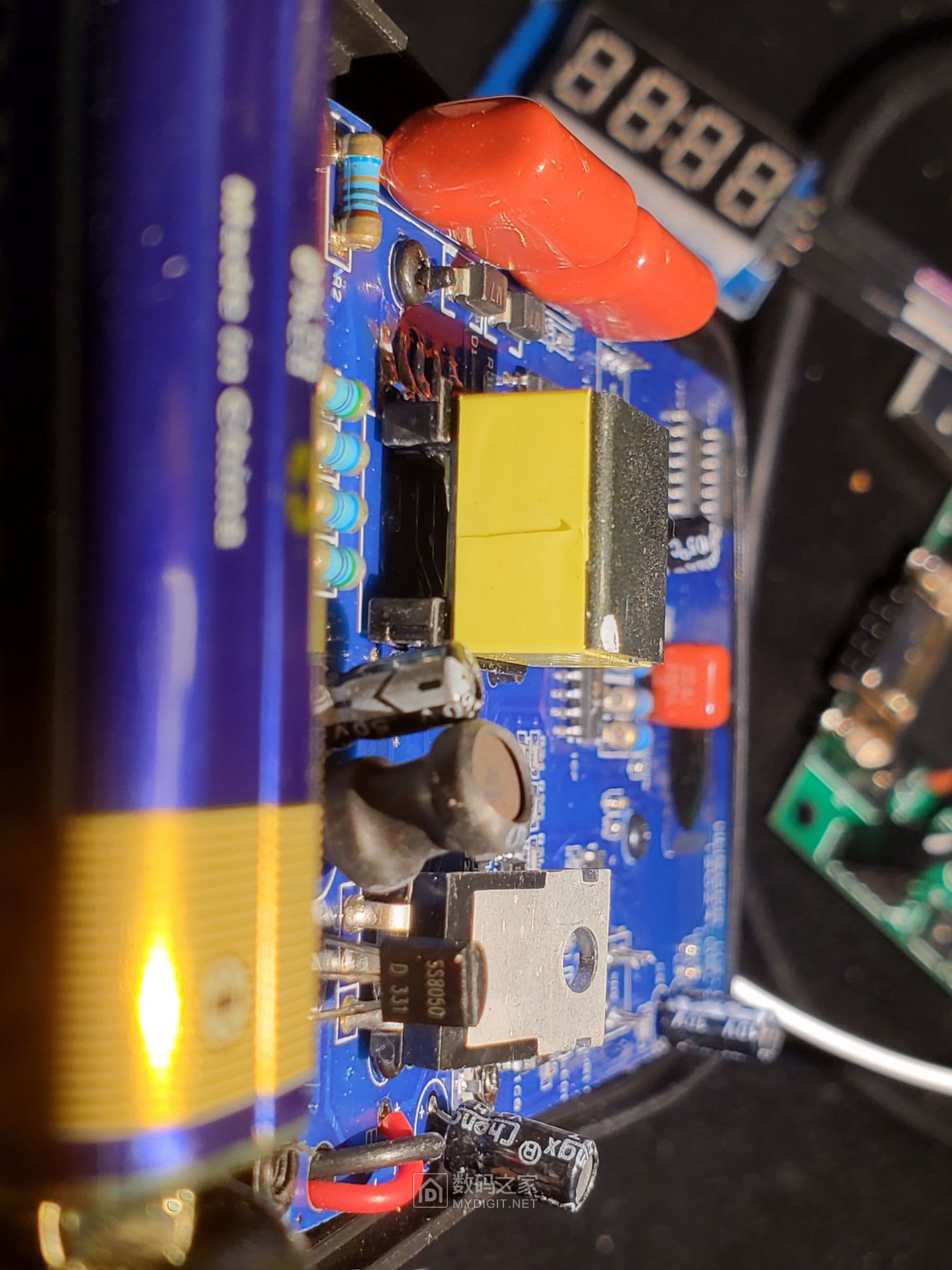

原来的摇表找不到了,发现一种数字绝缘电阻表,买个最低配的试试怎样吧。拆开看看。

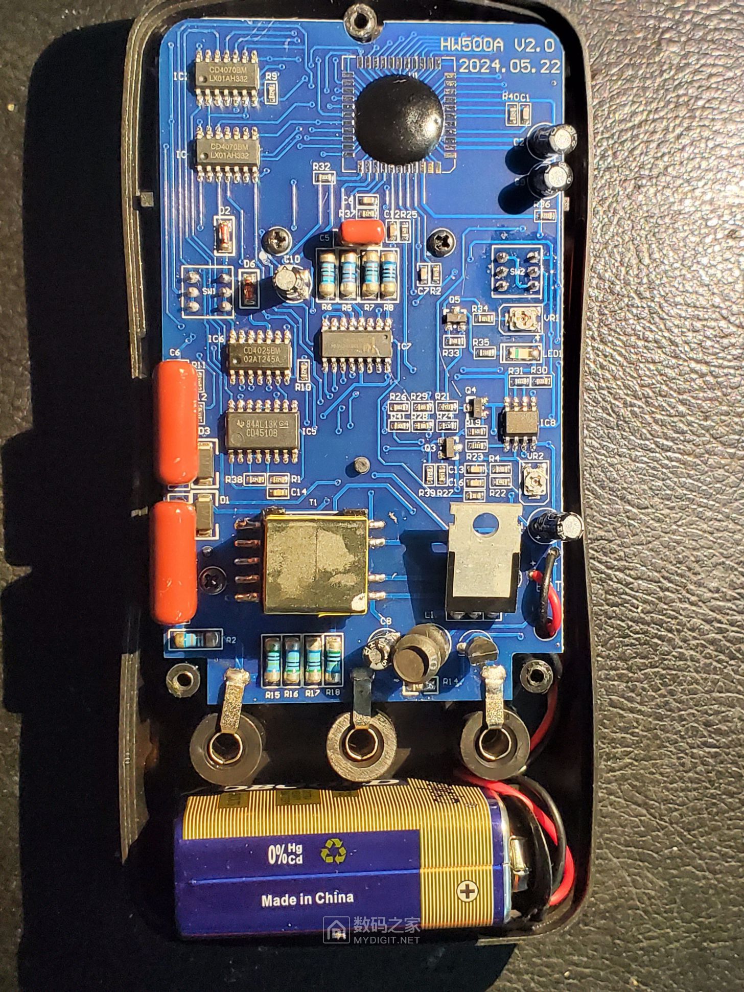

先脱了
看起来还挺规整

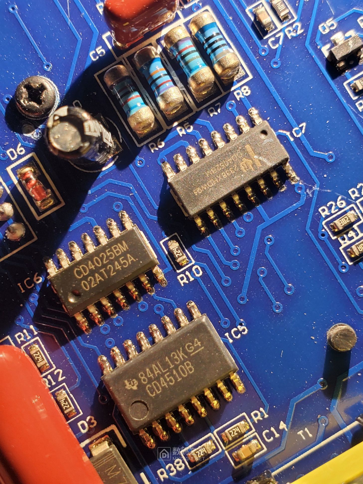

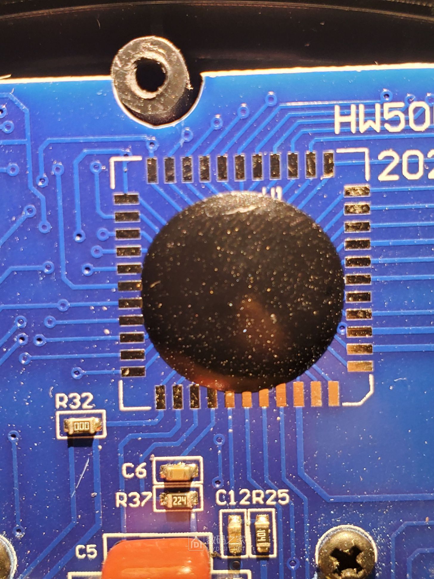

主控吧

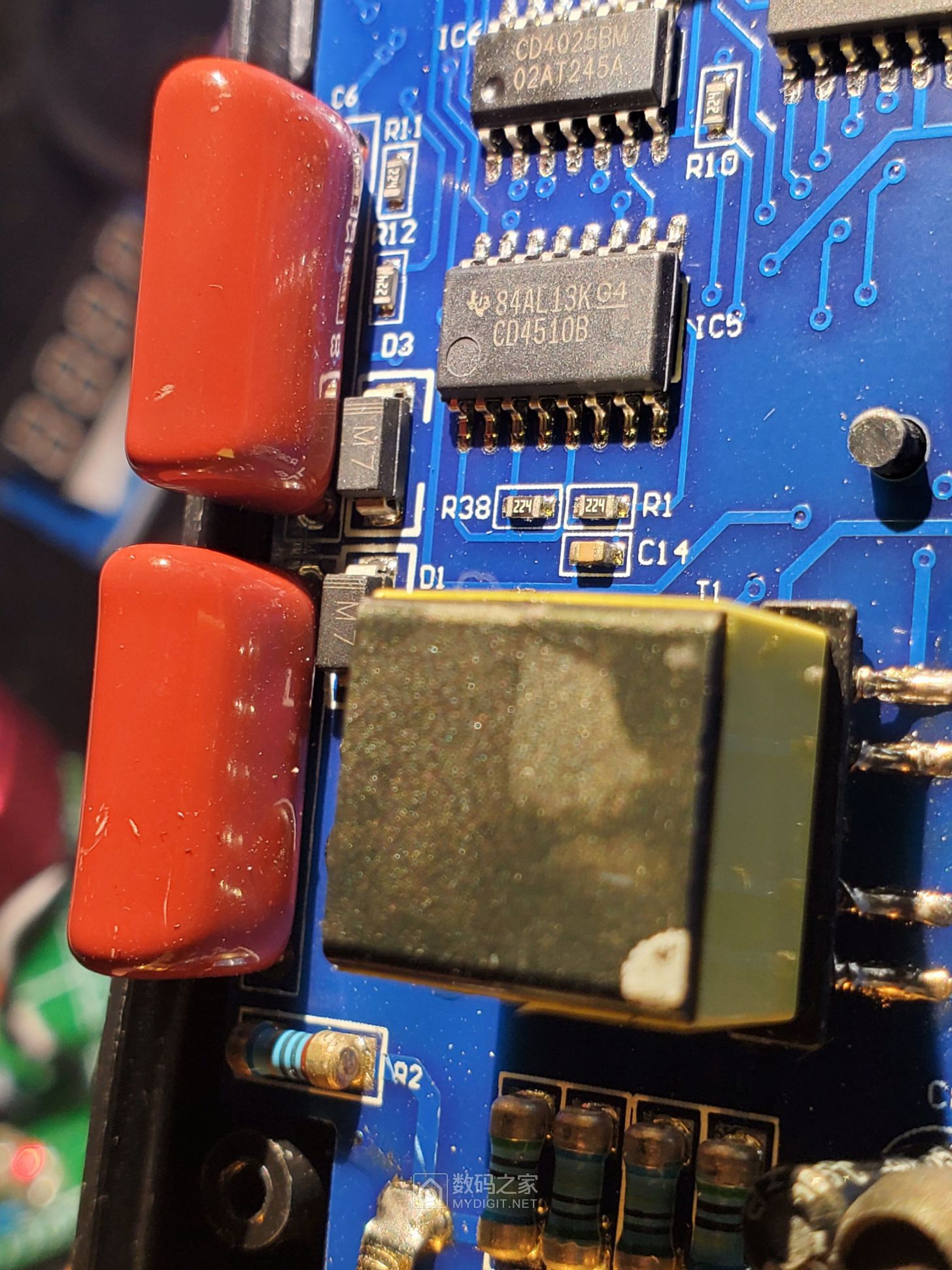

CD4070BM:四通道异或门
CD4025BM 3通道或非门
CD4510B 可预置BCD加/减计数器
CD4052B  1、2通道通用多路复用器

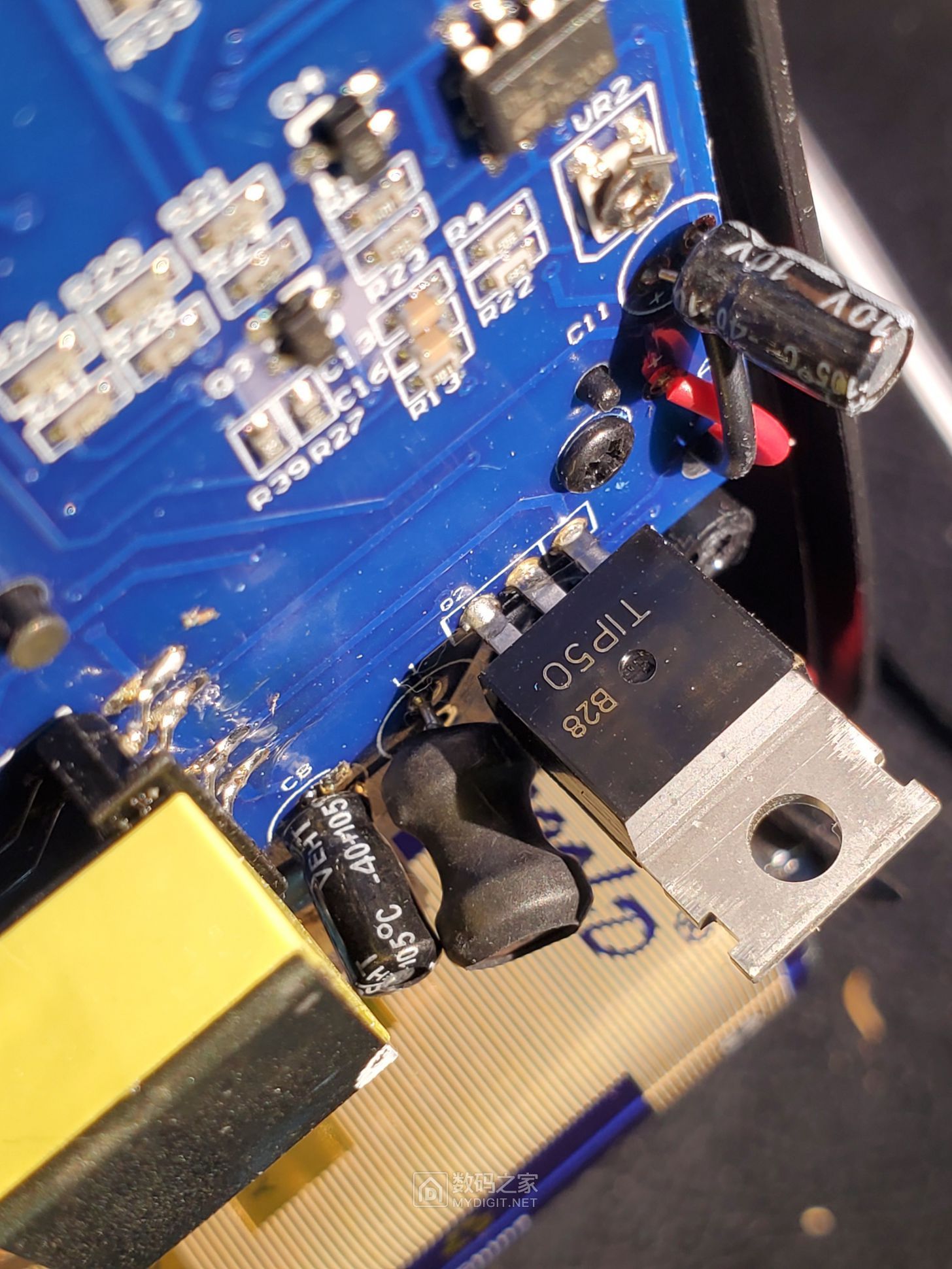

这个是LDO?ob2c MZ20B
CD 4015B CCMOS 双路 4 级静态移位寄存器和变压器

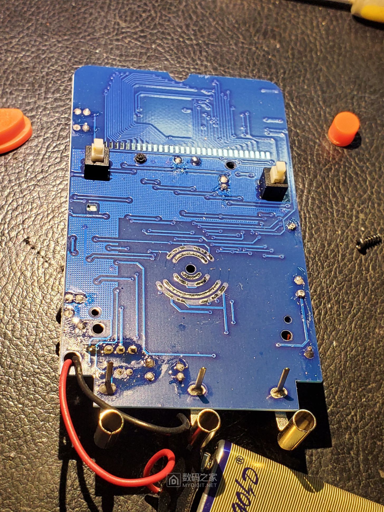

拔盘和LCD
背板

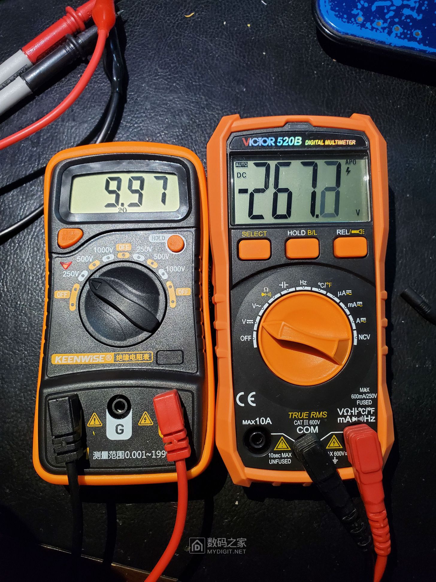

250V实测
