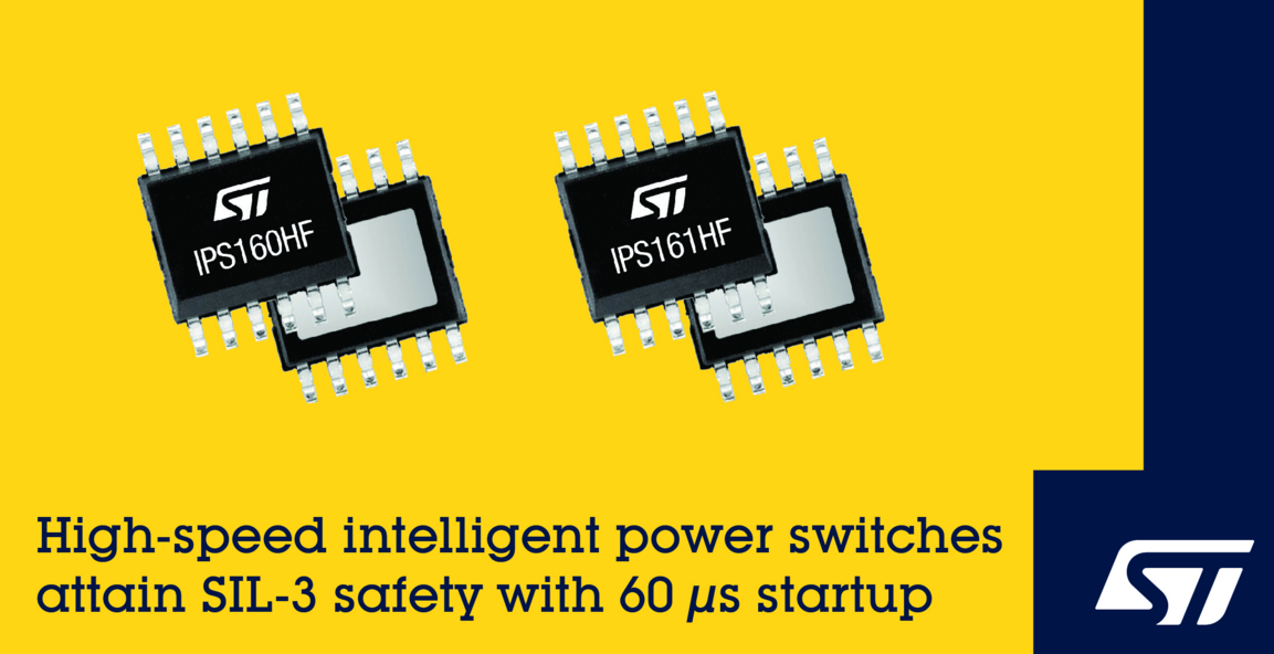

意法半导体最新推出两款快速启动的智能型功率开关器件(IPS),以满足更高的安全型应用需求。IPS160HF和IPS161HF,其导通延迟时间小于60µs,能够满足SIL Class-3的C、D类接口应用的标准要求。
这两款产品具有8V-60V的宽输入电压范围,120mΩ的最大开关导通电阻(RDS(on)) ,10µs的电压上升/下降时间,20µs的传输延迟,兼具灵活性、低耗散功率和快速响应。升级的诊断功能可以指示开路负载、过流关断和过热关闭,简化安全需求型的功能设计。
IPS160HF和IPS161HF可以安全地驱动另一端接地的复杂阻性、容性和感性负载,如电磁阀、继电器和灯具。除了安全传感器等SIL级的应用外,还可以用于一般的工厂自动化和过程控制设备,如可编程逻辑控制器(PLC)、I/O外设和计算机数控(CNC)机床。
作为智能型功率开关,IPS160HF和IPS161HF集成了逻辑接口、驱动电路、各种保护功能,和一个N沟道功率MOSFET输出级。IPS160HF内部输出级限流2.5A(Min),IPS161HF限流0.7A(Min)。这两款器件均能耐受最高65V的电源电压,并集成主动钳位电路来处理感性负载。
内置保护机制包括GND开路和VCC开路保护、热关断、欠压保护和短路关断等,以保护芯片、应用和过载情形。关断延时可用外部电容器设定,关断保护会在预设延时后立即动作,关断后器件几乎不消耗功率,以减少发热。
IPS160HF和IPS161HF现已量产,采用散热改进型PowerSSO12封装。1000片的单价低至$1.49起。
