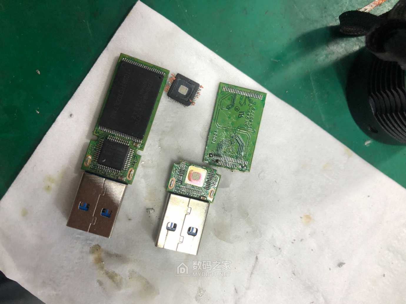

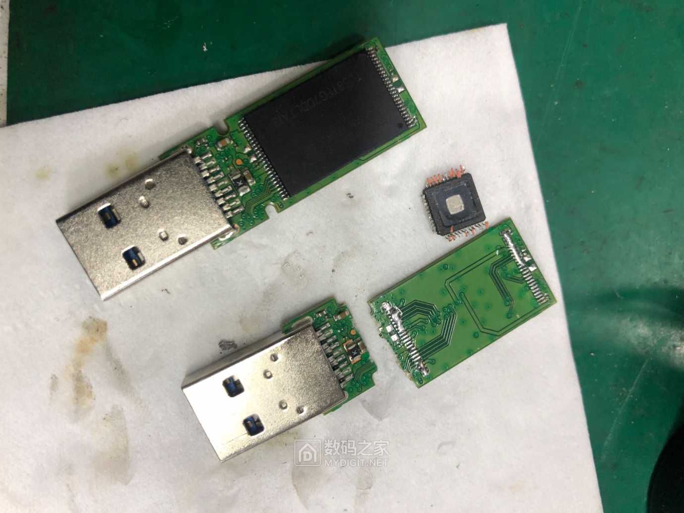

人的U盘折断需要数据,他去买了一个U盘空板

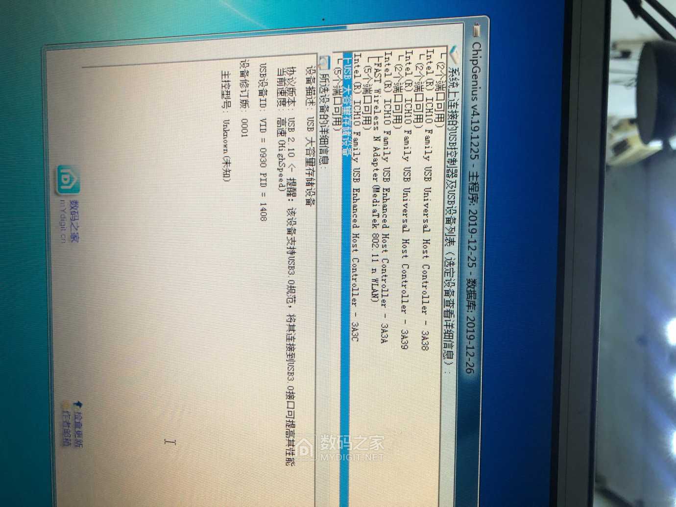

买了个空板,布局完全一样,到手插电脑显示盘符,搬存储芯片,对应位置搬的,然后不出盘符,不懂,懂的指点一下

建议测下闪存芯片是否能正常识别id,然后补焊下检查有无连锡,还不行则主控也要搬,有些主控带加密的,或者有些不同批次的微码可能不同不能通用,主控刮一刮飞线还是可以的

量产一下吧

把旧的主控也一起移过去看看。
群联有的必须搬主控才行的
还是不行的话要么虚焊,要么颗粒被高温淦炸了固件:lol::lol:

旧的主控本体没坏的话,移到新板子的焊盘上飞线补救一下吧
两批次主控的小版本不同的话,也可能会导致彻底不识别

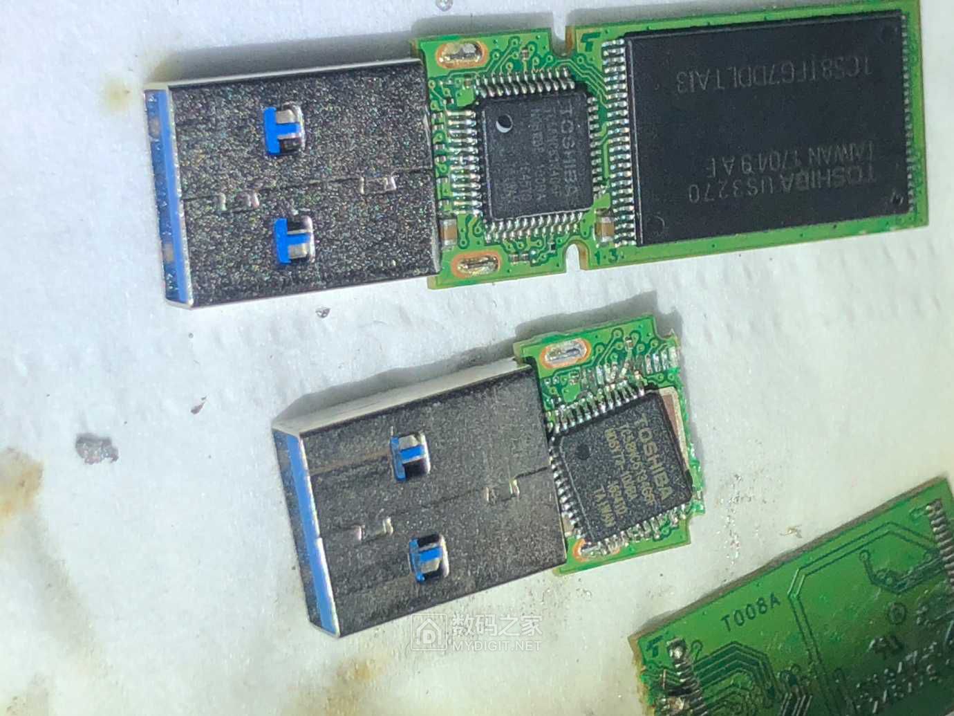

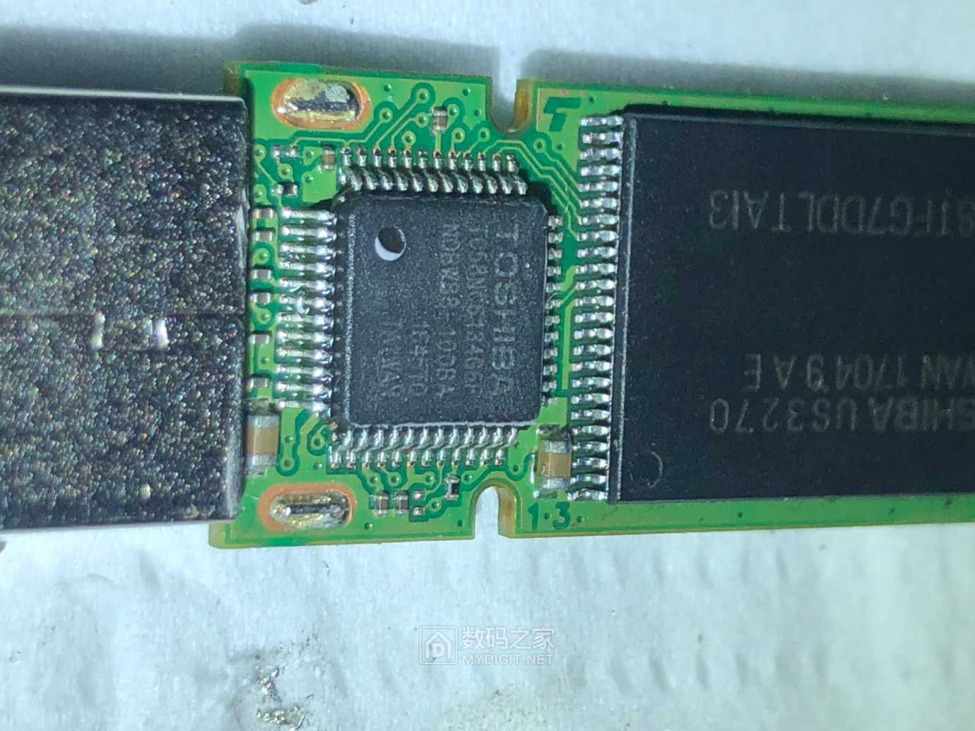

圖片不夠清晰,
看起來有幾處疑似連錫了,另外就是主控也要搬啊。。。
說量產意見的似乎不對吧,會清掉內容哦……

原来的主控物理损坏了呢,引脚没有连锡

主控物理损坏,估计要上大家伙了
放大镜上看看有没空焊连锡的地方
没有的话估计是主控里面带了程序,识别不到

如果真要救数据的话就主控断了脚的那一排飞线了 剩余引脚非常小 极度考验耐心 先把另外3边歪引脚调好焊回去再飞最后一排 花点时间连手吧

你们仔细看。这主控报废了,不仅损坏一排引脚,主控反面的金属地都掉了,露出晶元了。:lol:这还搬屁的主控啊

昨晚重新收拾了F脚,认真焊,洗完看,插电脑,好了,谢谢
