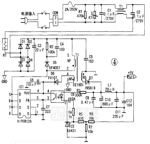

在网上找了张电路图,与我这个电源略有出入,我这个电源的高频变压器有两个不同输出线圈,一个输出5V,一个输出18V,其它大致相同
故障现象是这样的,一插上电源,刚开始测量5V输出正常,然后过了几秒钟,电压就开始蹭蹭的往上窜,到12V左右我就立即关掉了电源,怕再高就烧坏了
芯片是VIPer12A,输出TL431换成全新的,输出电容也换过了,故障还是依旧,求教各位大侠,针对这个故障,还要检查哪些元器件?千万不要坏了芯片,不然没地方找个置换的

TL431换了,连接431的分压电阻有拆下来量过吗,光偶有拆下来量过吗
发表于 2019-3-26 23:55:57 | 显示全部楼层
把431参考极连接的几只电阻检查下,如果正常,把光耦换了。
发表于 2019-3-26 23:56:12 | 显示全部楼层
反馈环路失控,

5伏18伏,这是电磁炉副电源。
 楼主| 发表于 2019-3-27 21:26:45 | 显示全部楼层
是的,光耦坏了,换新的就稳定了
 楼主| 发表于 2019-3-27 21:27:13 | 显示全部楼层
果然是光耦坏了,换新的就可以了
