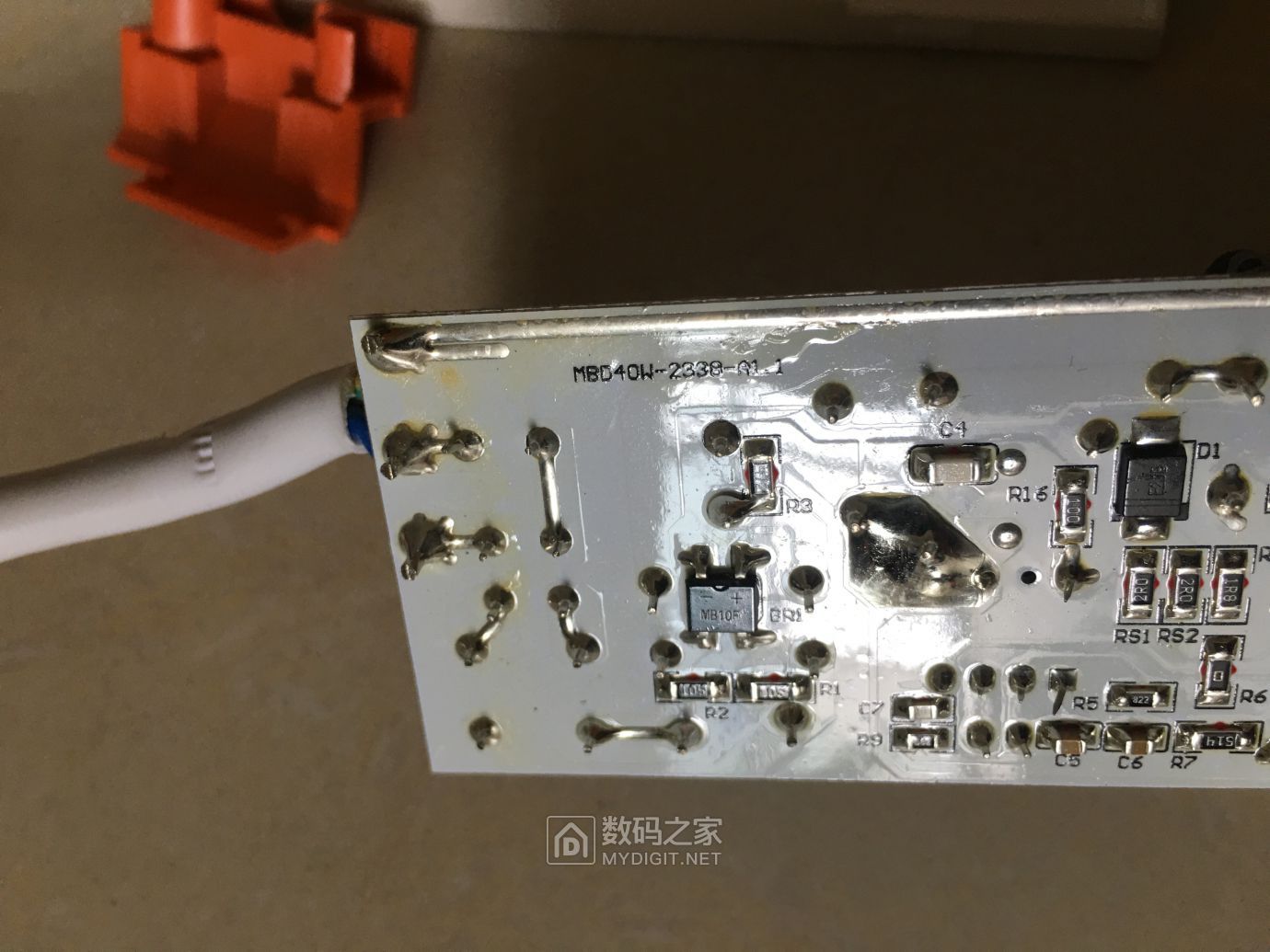

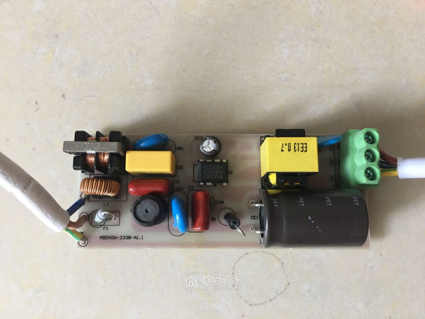

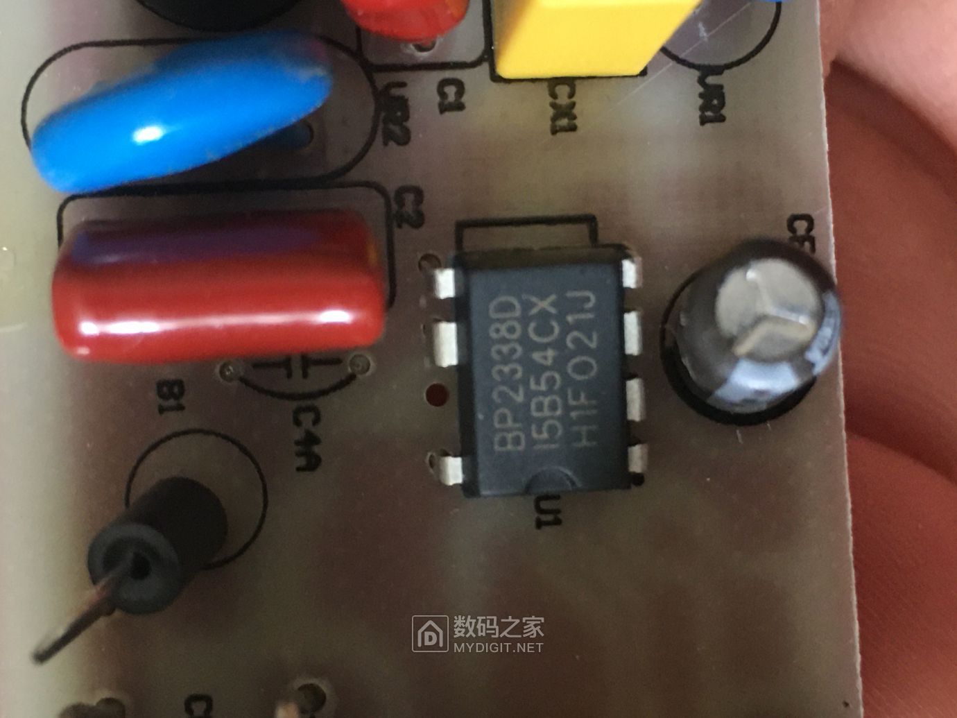

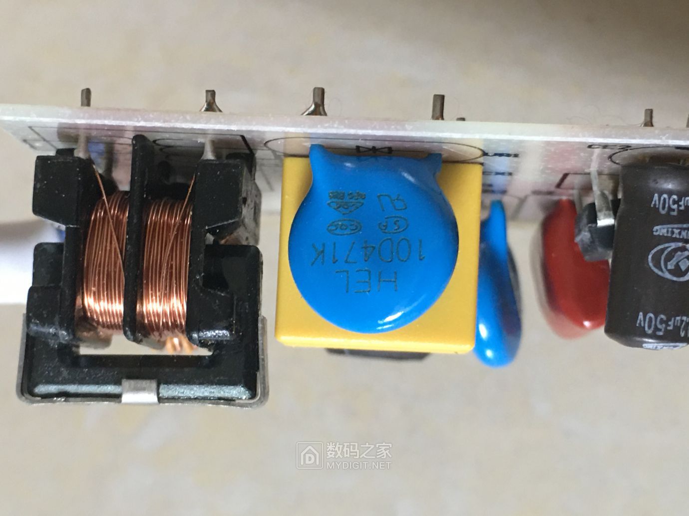

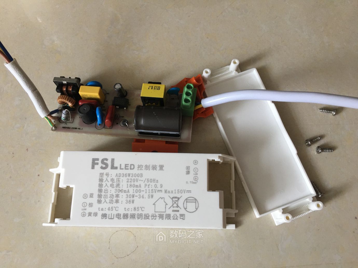

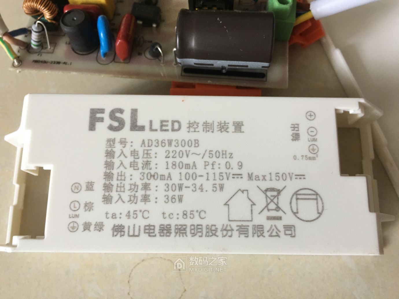

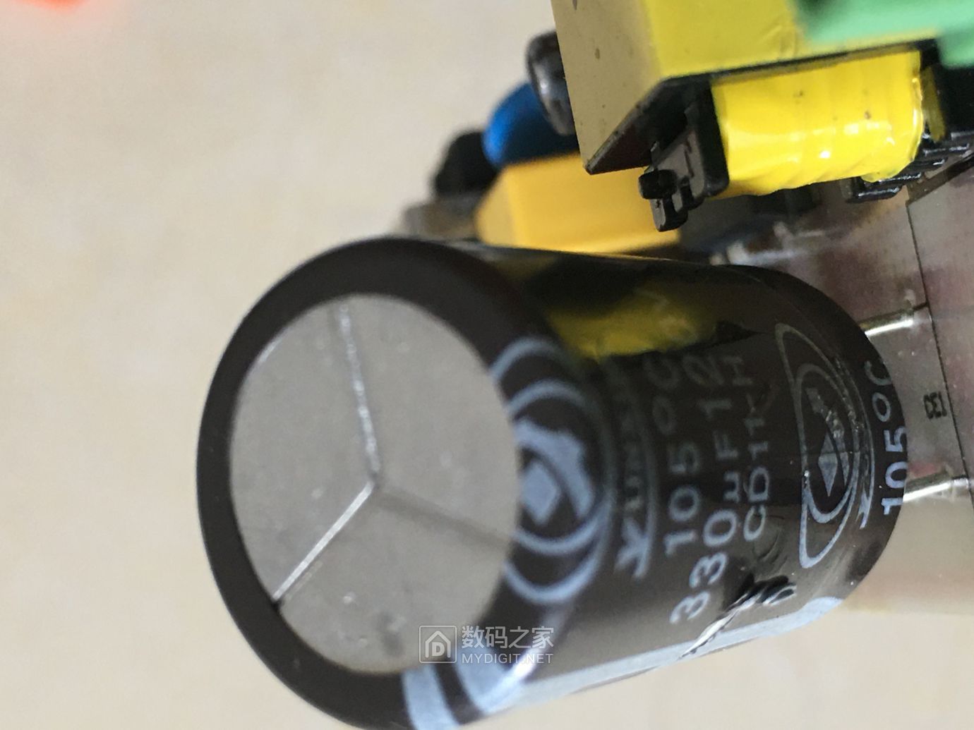

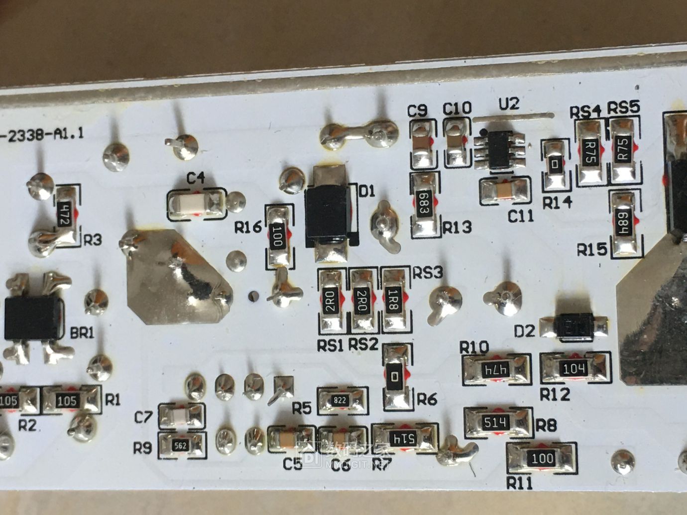

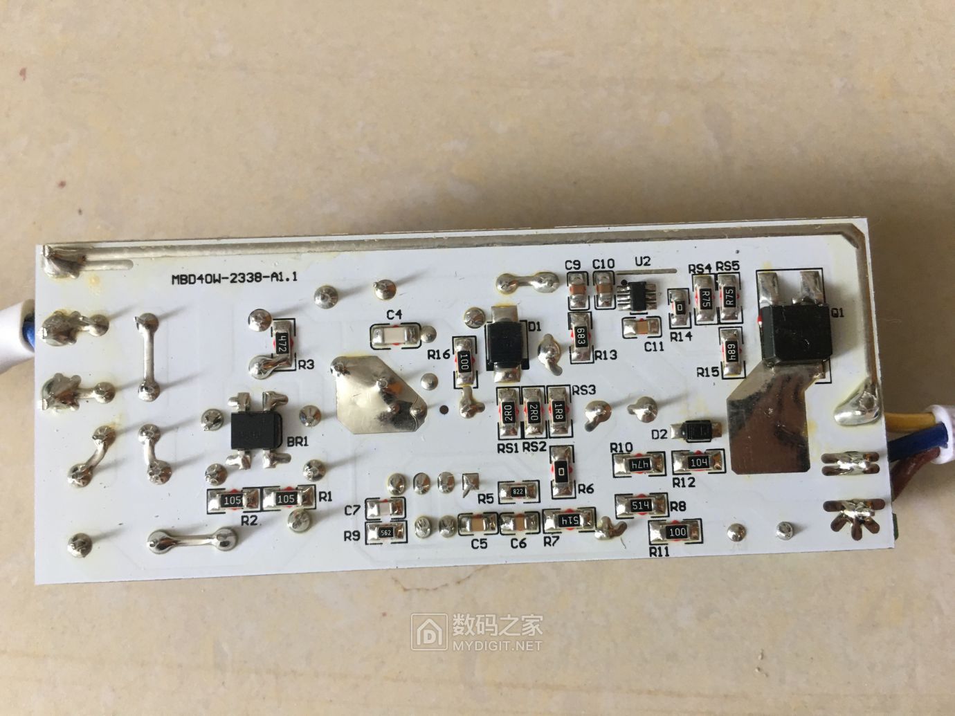

60X60的平板灯,36瓦,看不出哪里坏了

发表于 2020-9-10 07:56:13 | 显示全部楼层
看不出问题,只能加电用表对照电路图进行检查。

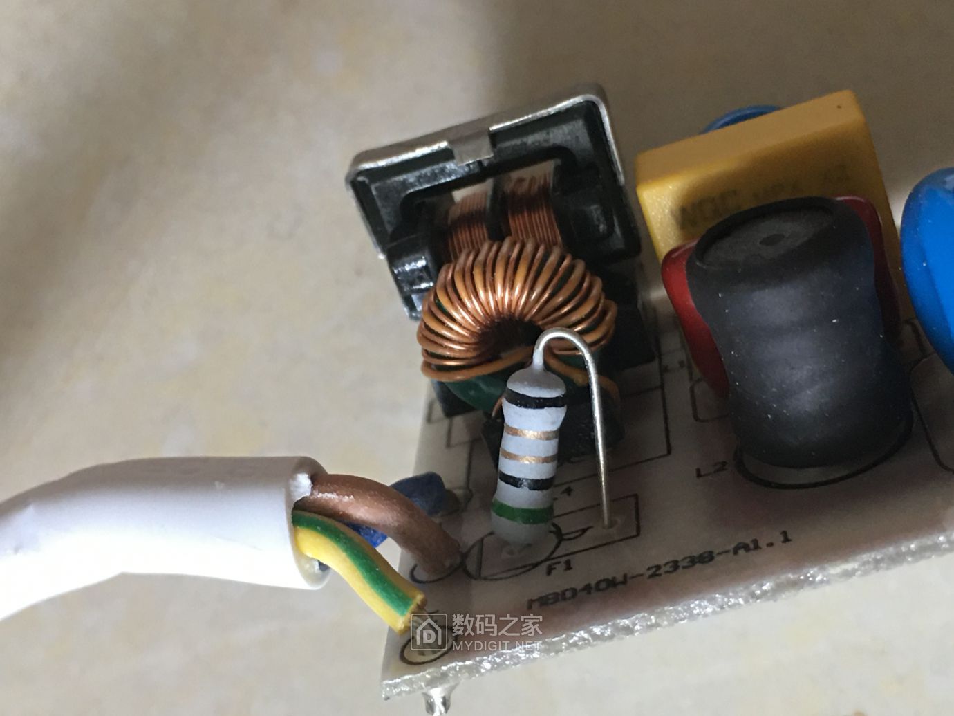

发表于 2020-9-10 08:00:14 | 显示全部楼层
最有可能F1、R1,R2开路
发表于 2020-9-10 08:12:23 | 显示全部楼层
驱动做工还不错,基本是按照维修开关电源的程序检查。

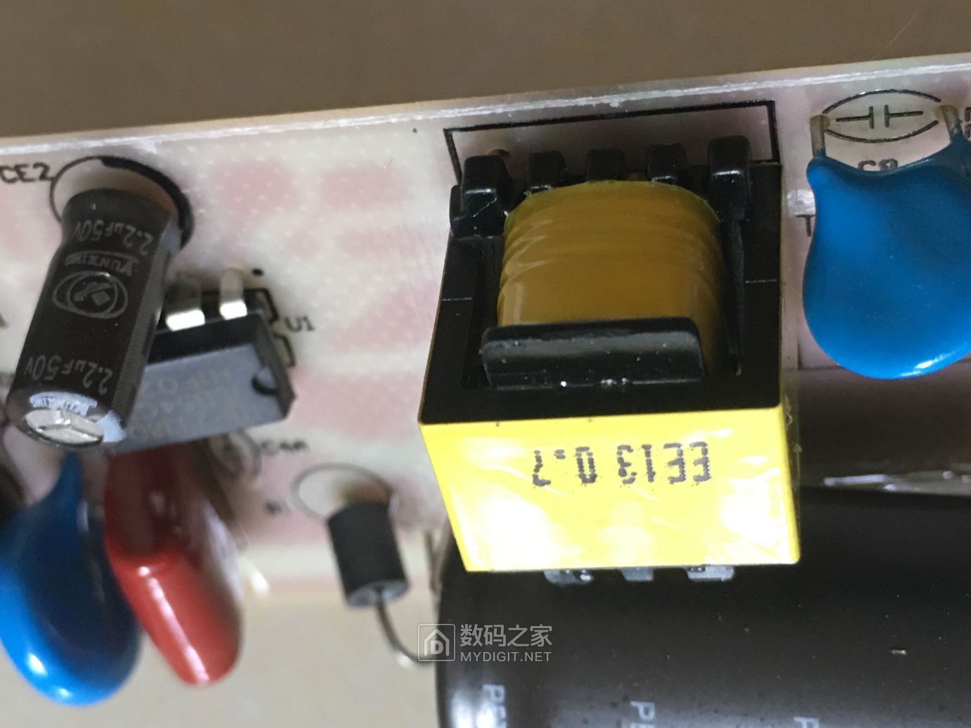

发表于 2020-9-10 08:35:04 | 显示全部楼层
看上去像个变压器,其实是个电感

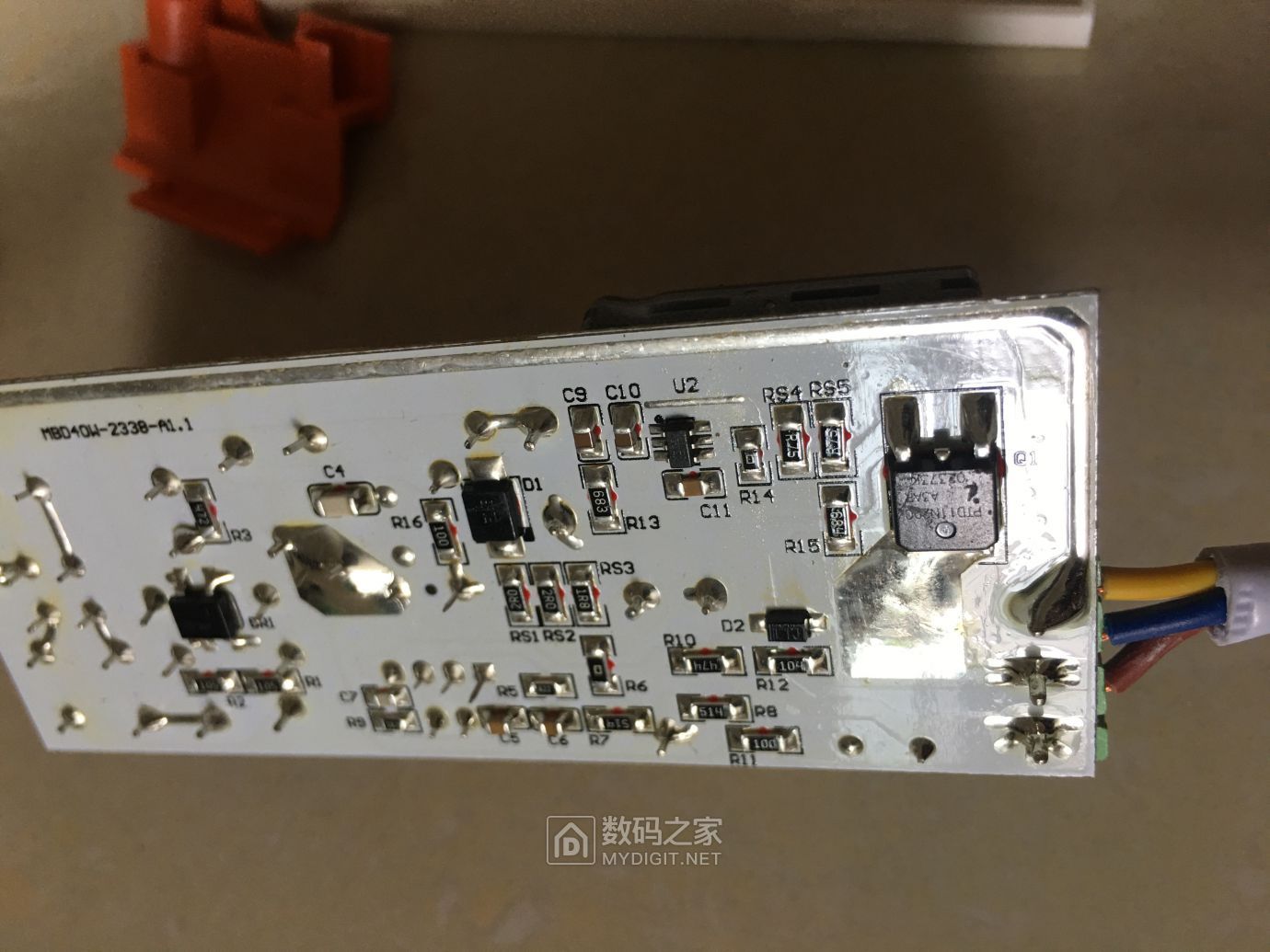

发表于 2020-9-10 15:08:13 | 显示全部楼层
焊接表面和锡量掌握的非常好。哈哈哈。做工可以。
 楼主| 发表于 2020-9-10 23:33:29 | 显示全部楼层
这应该是机器操作的好处
