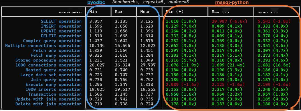

微软在 Windows 11 Pro、Intel Core i7 及 32GB 内存环境下,在 Azure SQL 数据库上对比测试了 mssql-python 与 pyodbc。

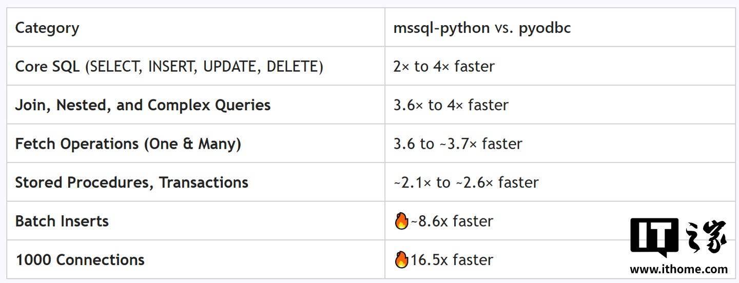

结果显示,mssql-python 在核心 SQL 操作(如 SELECT、INSERT、UPDATE、DELETE)上快 2 至 4 倍,复杂查询提升 3.6 至 4 倍,批量插入速度更高达 8.6 倍。而在同时处理 1000 个连接时,性能提升甚至达到 16.5 倍。
尽管基准数据令人瞩目,微软也提醒用户,测试结果仅代表官方案例,实际使用时的性能增益可能因具体场景而异。目前,mssql-python 仍处于预览阶段,已支持 Windows、macOS 及主流 Linux 发行版(Debian、Ubuntu、RHEL),未来还将兼容 Alpine 和 SUSE 等系统。
