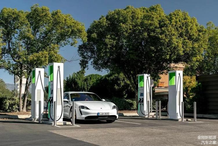

来自 Auto Bild 的测试人员对此印象深刻,在大约 22 分钟的时间里,他们就能将一台几乎耗尽能量的 保时捷 Taycan ( 参数 | 询价 ) 充至 80% 的电量。在这个细分市场上,这种能力几乎是必须的,因为跑车的车主不会是愿意等待充电的人。保时捷工程的工程师 Stefanie Edelberg 博士表示:“高充电性能对于保时捷来说尤其重要,运动型驾驶消耗电池的速度很快,消费者可不想等上一个小时才能完全充上电。”

开发人员的目标是把 C-rate 提高到 10,这意味着 6 分钟左右就能充满电,效率类似如今的加油。今天我们离这个目标还有很长的路要走。但在 “快速充电” 的研究项目中,西门子、Phoenix Contact E-Mobility 以及保时捷等公司正致力于改善电动汽车的能源供应系统。这个工业联盟目前已经取得了很大的进展。一台保时捷试验车的电池容量约为 90kWh,可以在充电初期达到 3 分钟增加 100 公里续航的效率。在超高速充电站完成 10% 到 80% 的充电过程也只需 15 分钟,因此 C-rate 可以达到 4 至 5 之间。“充电效率的决定性因素是一个拥有创新冷却系统的动力电池以及车辆和充电系统。” Edelberg 解释道。

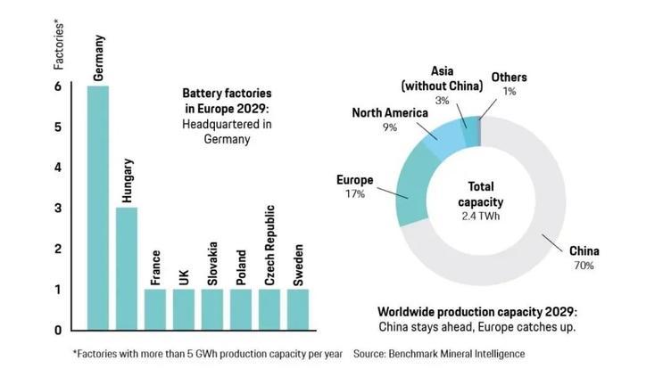

锂离子电池产能:中国仍将是世界上最大的锂离子电池生产国,但欧洲,特别是德国也正在迎头赶上。2020 年将会建成产能分别达到 413.5 千兆瓦时和 173 千兆瓦时的工厂。
Sauer 还认为所有的发展路径都有一个决定性因素,那就是成本:“最后,一辆汽车的行驶里程不是受到电池重量的限制,而是受到价格的限制。” 据咨询公司 Horváth & Partners 数据,锂离子电池的每千瓦时价格已经从 2013 年的 400 欧元下降至 2019 年的 107 欧元,但由于需求的增加和原材料成本,价格不会以这个速度继续下降。“原材料成本占电池成本的 75%” Sauer 补充道。
