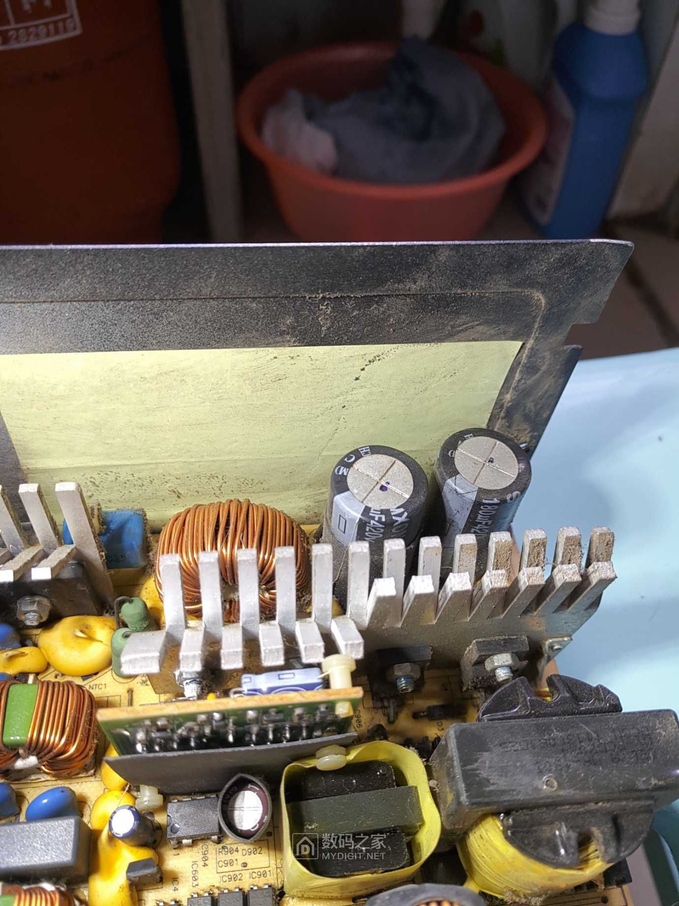

服役将近10年了,今天罢工了,短接绿线和黑线转两秒就停了,做工规整。

能转一般前级问题不大,查负载端电容

这是零售电源,做工不错啊,10年电容都没有鼓包,尽量修好再战5年吧

虽然做工用料都挺好的,  但是电路板上台达三角型标志, 一个都没有,     是不是台达的很可疑啊

IC904那个7脚的IC是啥型号呢

左下角那个蓝皮电容底部是不是爆了?建议楼主把所有电容都检查一遍,说不定能修好。

怎么没有台达标志的?开关变压器也没编号
