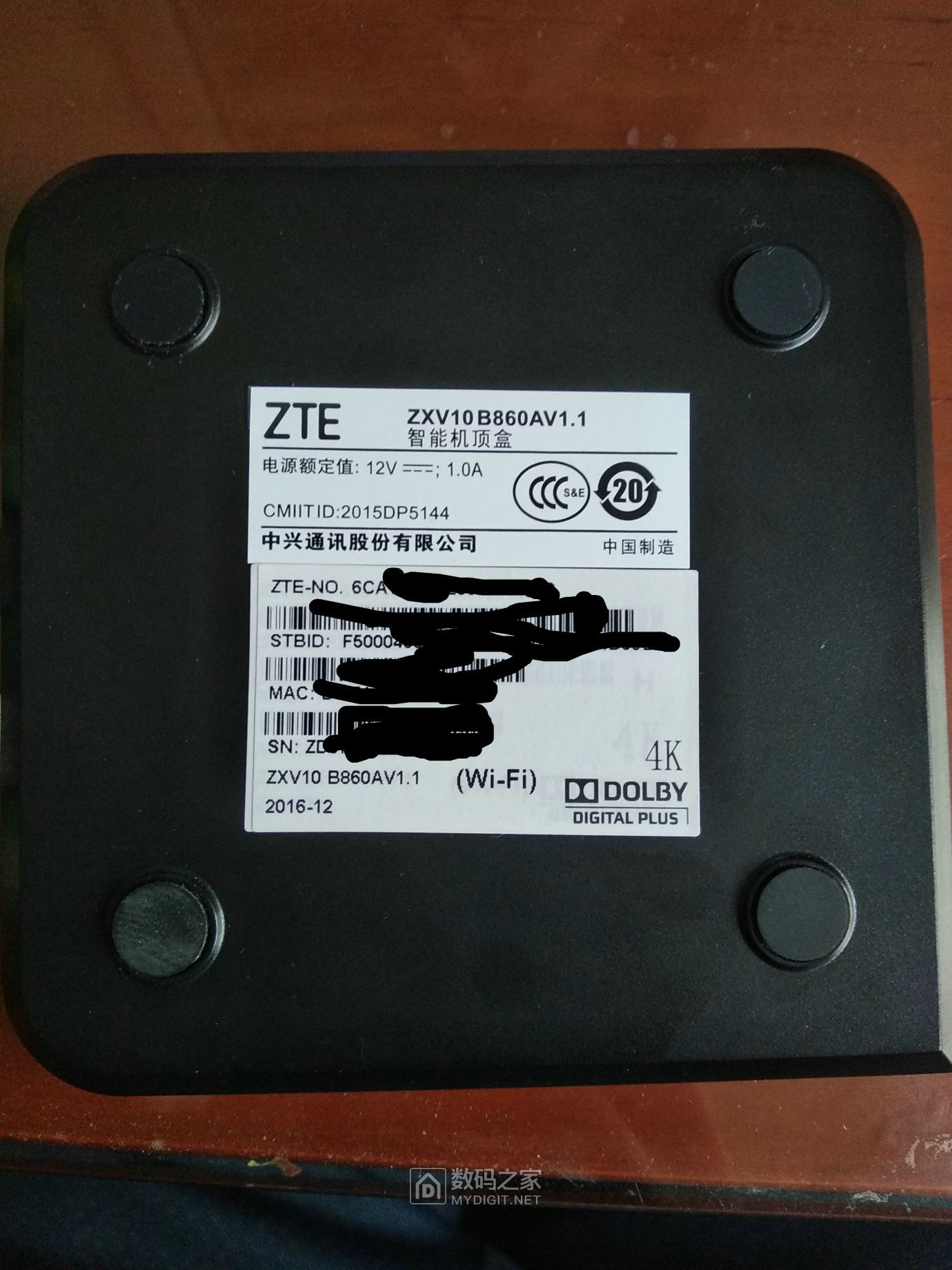

这个机顶盒在我这边是联通定制型,全型号是ZXV10 B860AV1.1
看到网上很多人问B860A   B860AV1.1   B860AV2.1什么什么的区别,其实我个人也不是特别理解,但是我理解的是B860A是型号,V1.1 V2.1具体是版本号区别,还有什么-T版本之类的那种东西外壳都不一样你需要可以去找对应刷机包。这里不做深究

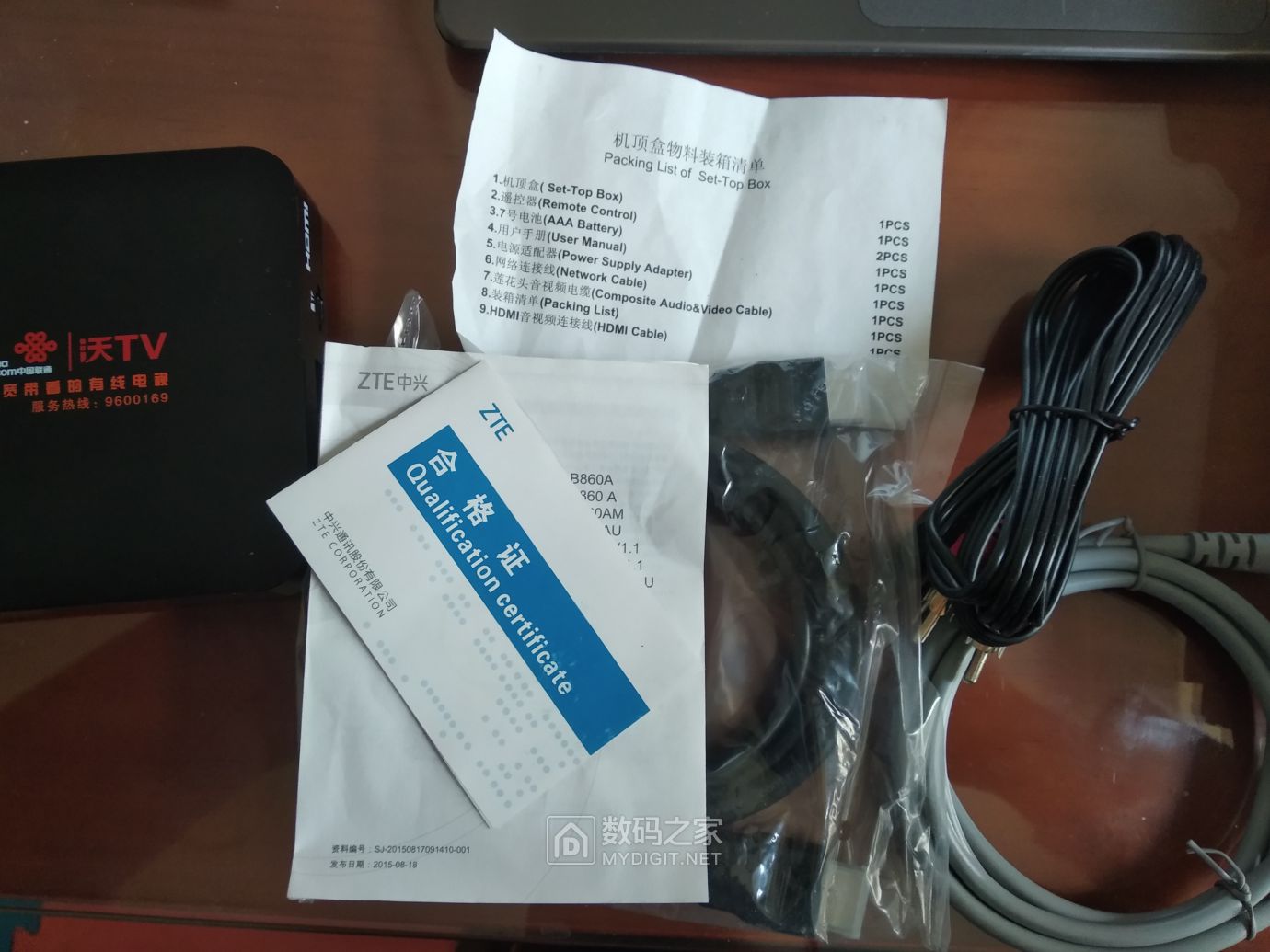

从朋友那拿到手是这么个东西,这个玩意呢里面东西倒是很全活。
打开盒子里面有配件清单,主要有价值的就盒子,电源,遥控器,HDMI线了,当然网线勉强也算吧。

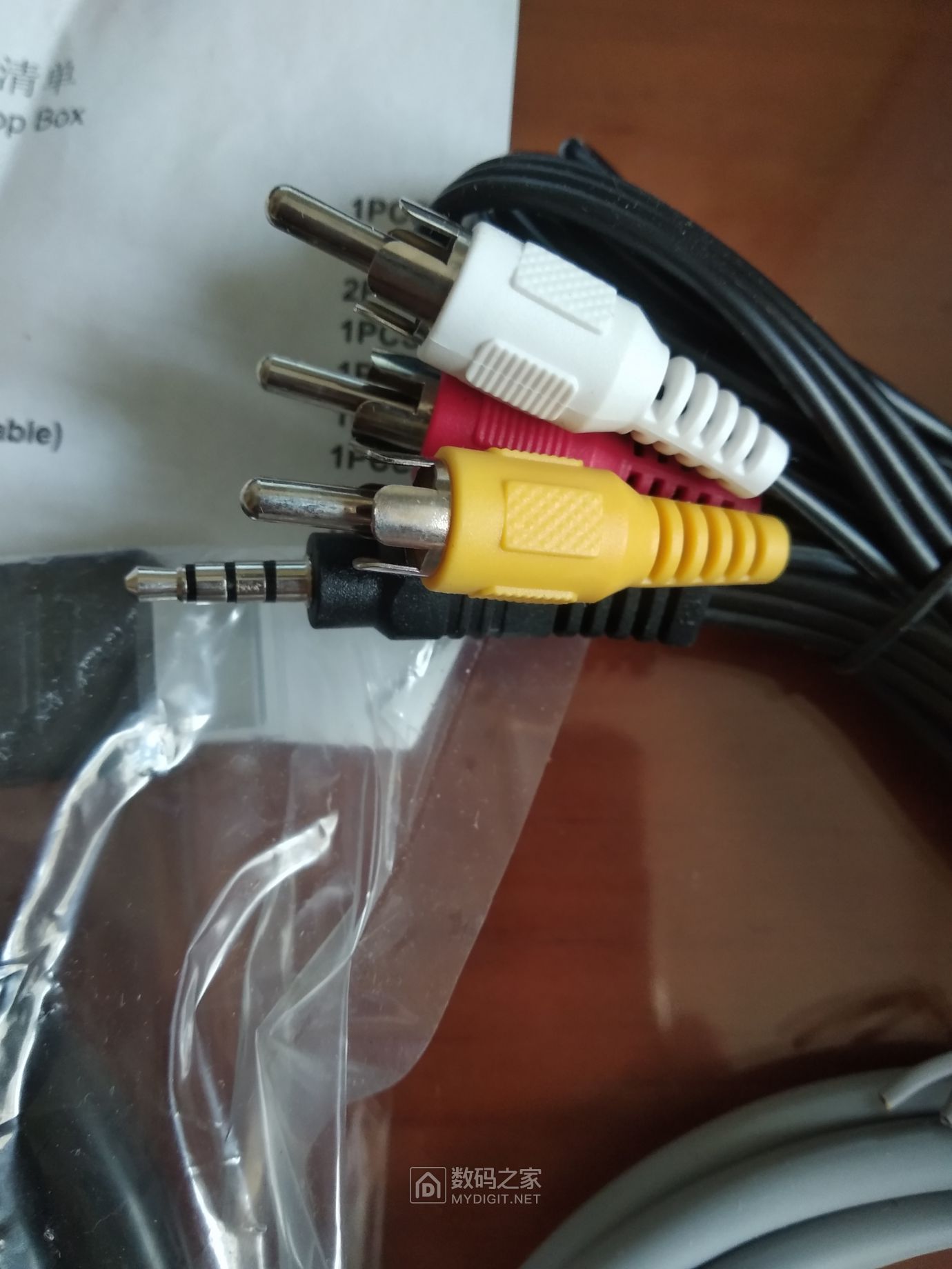

值得一提的是这个盒子支持AV信号输出。带莲花输出。挺棒。

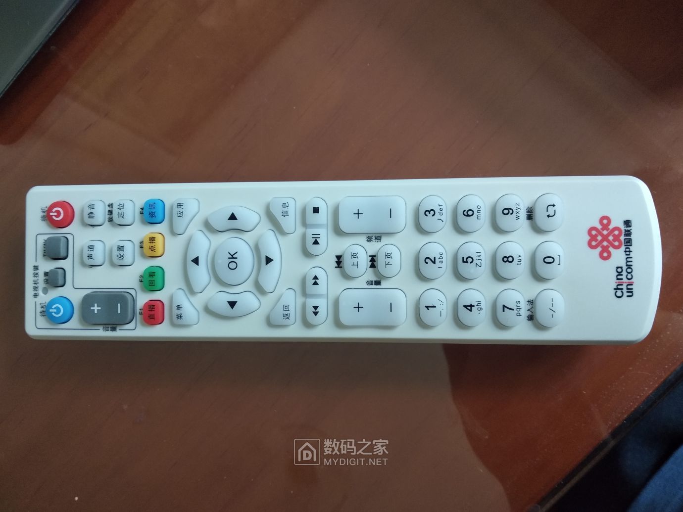

遥控器,很普通,但是盒子接收起来几乎是全角度的。哪里都能到

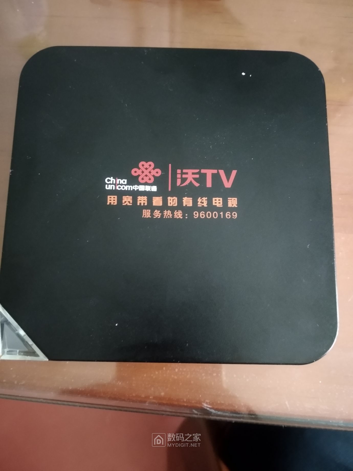

盒子特写
底部特写

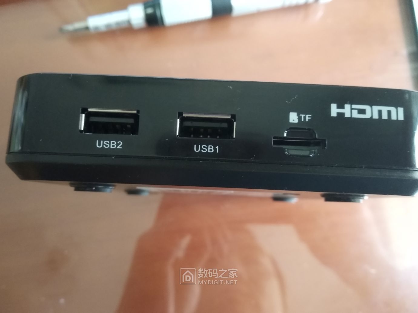

两个USB口+一个TF卡扩展

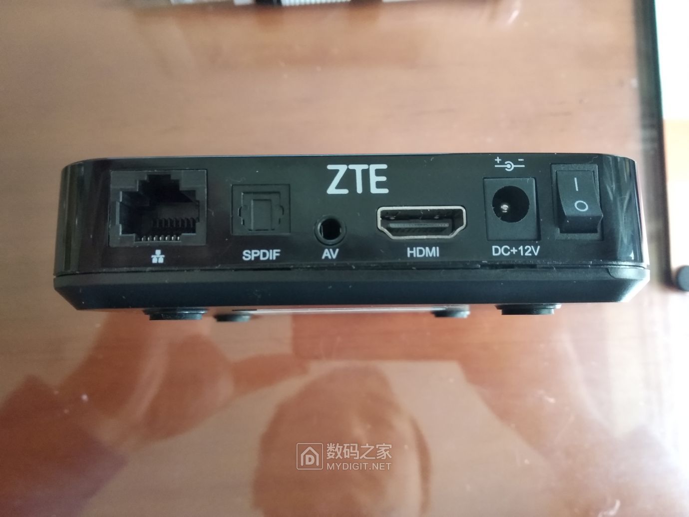

这边是网线口+光纤输出+AV信号输出+HDMI+DC电源+开关

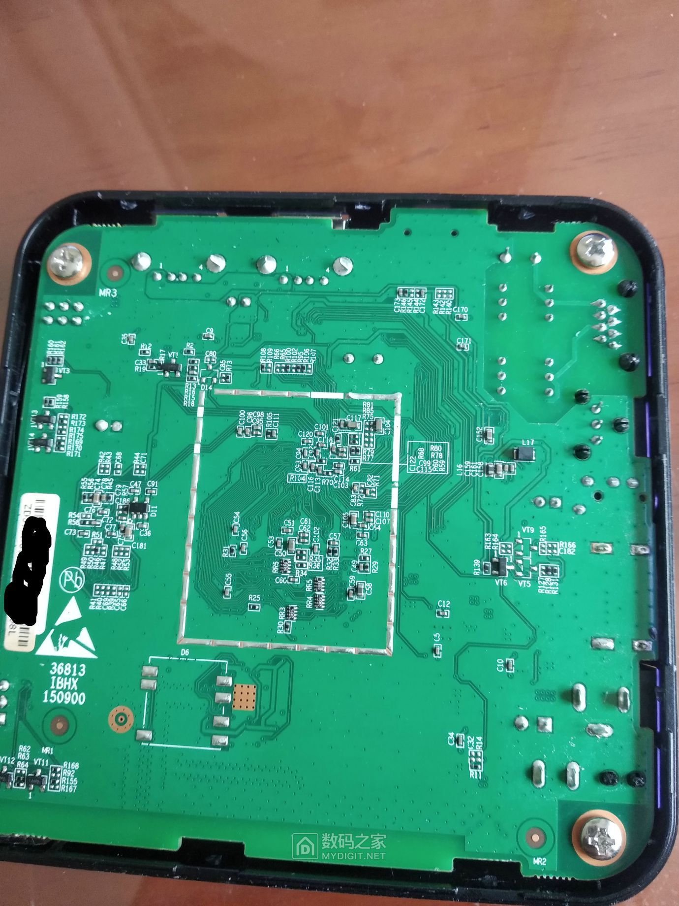

开盖,你找个撬棒就行,我第一次也是用撬棒,后来开直接用手抠开的,使劲就行了,外壳没有螺丝固定

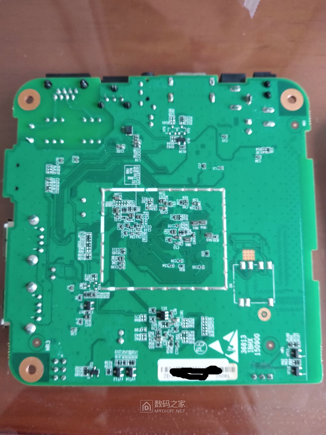

只有电路板有三个螺丝

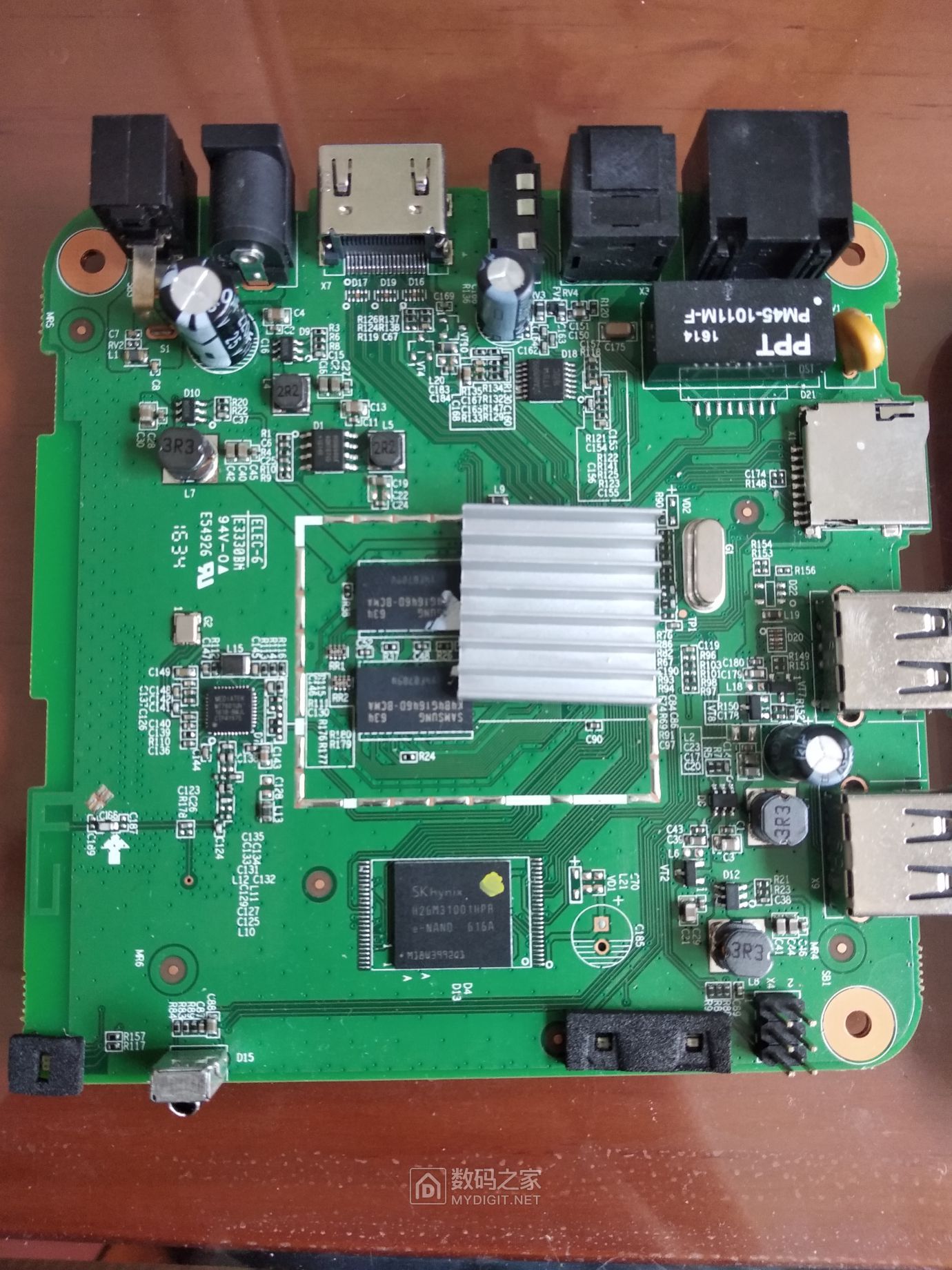

电路板背面
电路板正面,混坛子的基本都明白是什么,不多做解释

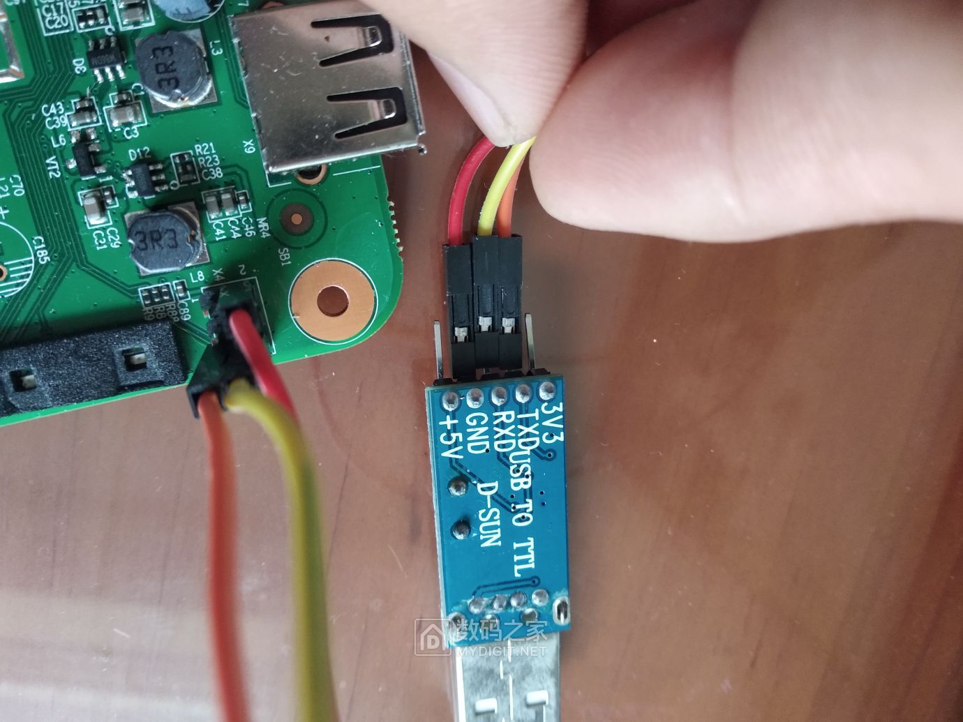

右下角这边是TTL刷机线接口,大概顺序是
12         2接GND
34
45         5接RX、6接TX

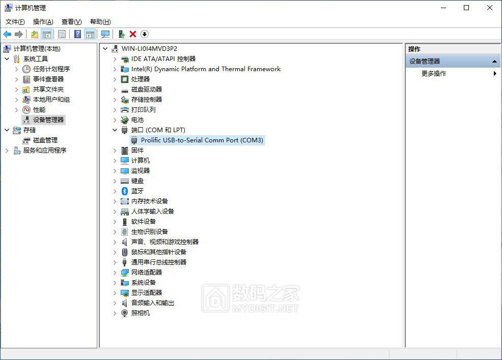

连接电脑安装USB转TTL驱动,用杜邦线连接好以后,查看COM口,我这里是COM3

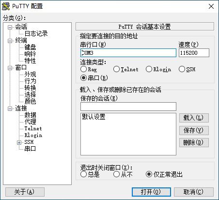

启动Putty,根据自己的COM口状态设置,我这里是COM3,速度设置115200,默认的9600会出现乱码
网络上大家都推荐用CH340,因为我的CH340编程器忘记放哪里了,这里我用的是PL2303,用起来也没发现乱码。
putty下载了大部分是英文的,也有中文的大家可以自己找找,在刷机包里我提供了单文件中文版。

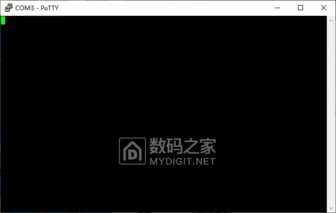

点击打开后,进入终端界面,默认就是这个样子,黑色
将盒子dc口接入电源,打开开关就会跑马显示。
这里建议大家直接狂按CTRL+Z 或者一直按着CTRL+Z 打开电源,这样可以进入Mboot
提示符是不一样的,大家可以自己对比,Mboot模式提示符是Mstar
1. Mboot下输入mmcinfo,回车,查看返回信息
2. 启Mboot下输入usb_bin_check,回车。等待刷机完成自动重
3. 刷完重启后,建议恢复一下出厂设置(密码6321)
如果不恢复出厂设置往往会提示这个那个的认证错误。
