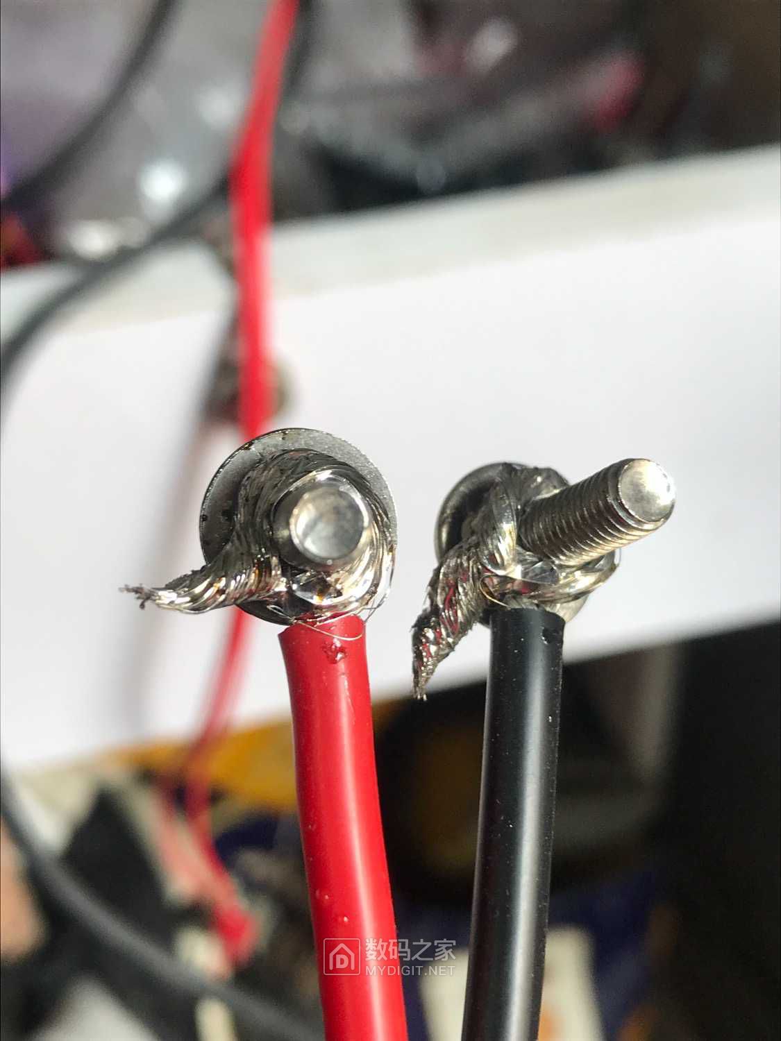

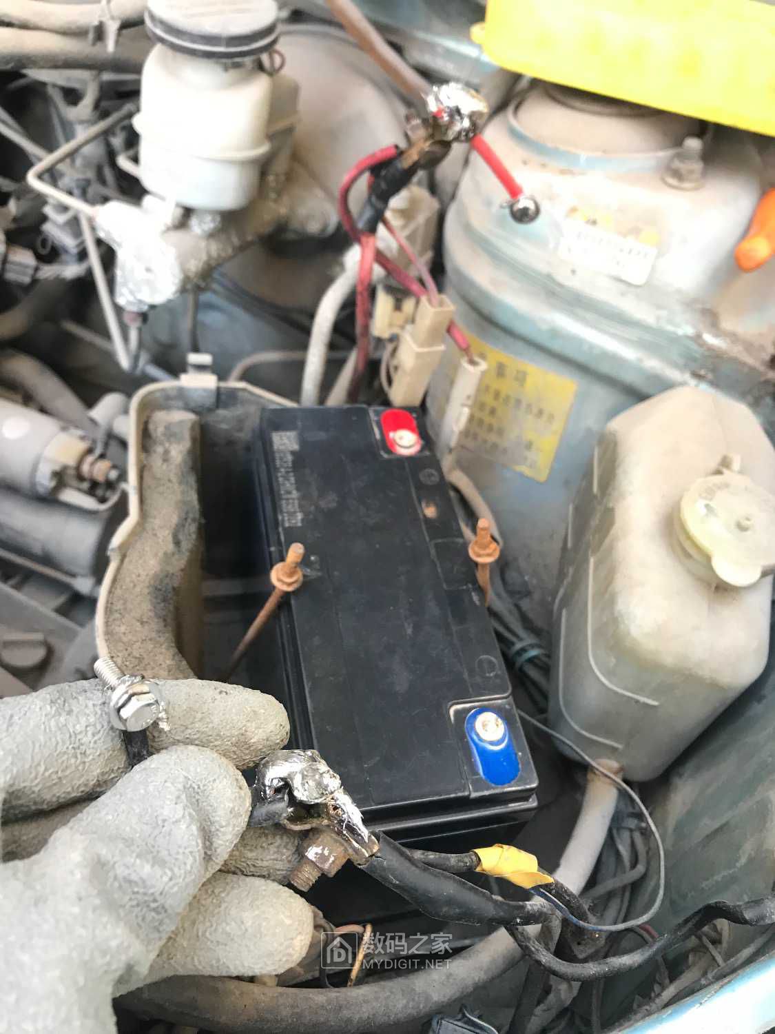

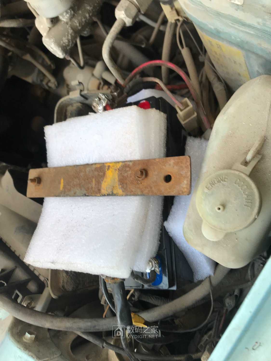

去伙计那找个天能二十安电瓶,是电摩替换的,内阻仪挑选了一个低内阻的,接头是螺丝上的,很省事,怕不结实烙铁补焊一圈,测试启动毫无压力,将就用着吧!小车跟我创业十多年,买了新车这个车也没舍得丢弃,我的快乐小王子

20A也行?原车多少A?
 楼主| 发表于 2020-10-24 09:35:46 来自手机浏览器 | 显示全部楼层
128 发表于 2020-10-24 07:39
20A也行?原车多少A?
原车36安。电车用的20安对付小汽车戳戳有余

看着空间够,两块20AH并联岂不是更香哈哈

用不了多久就会报废了,启动电流高,对电瓶伤害大
