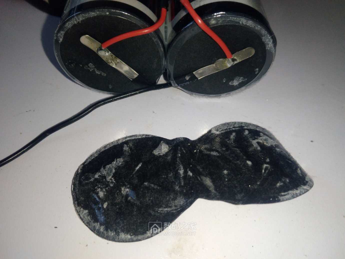

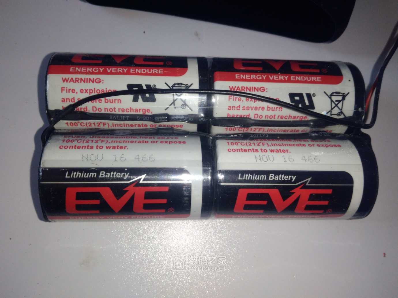

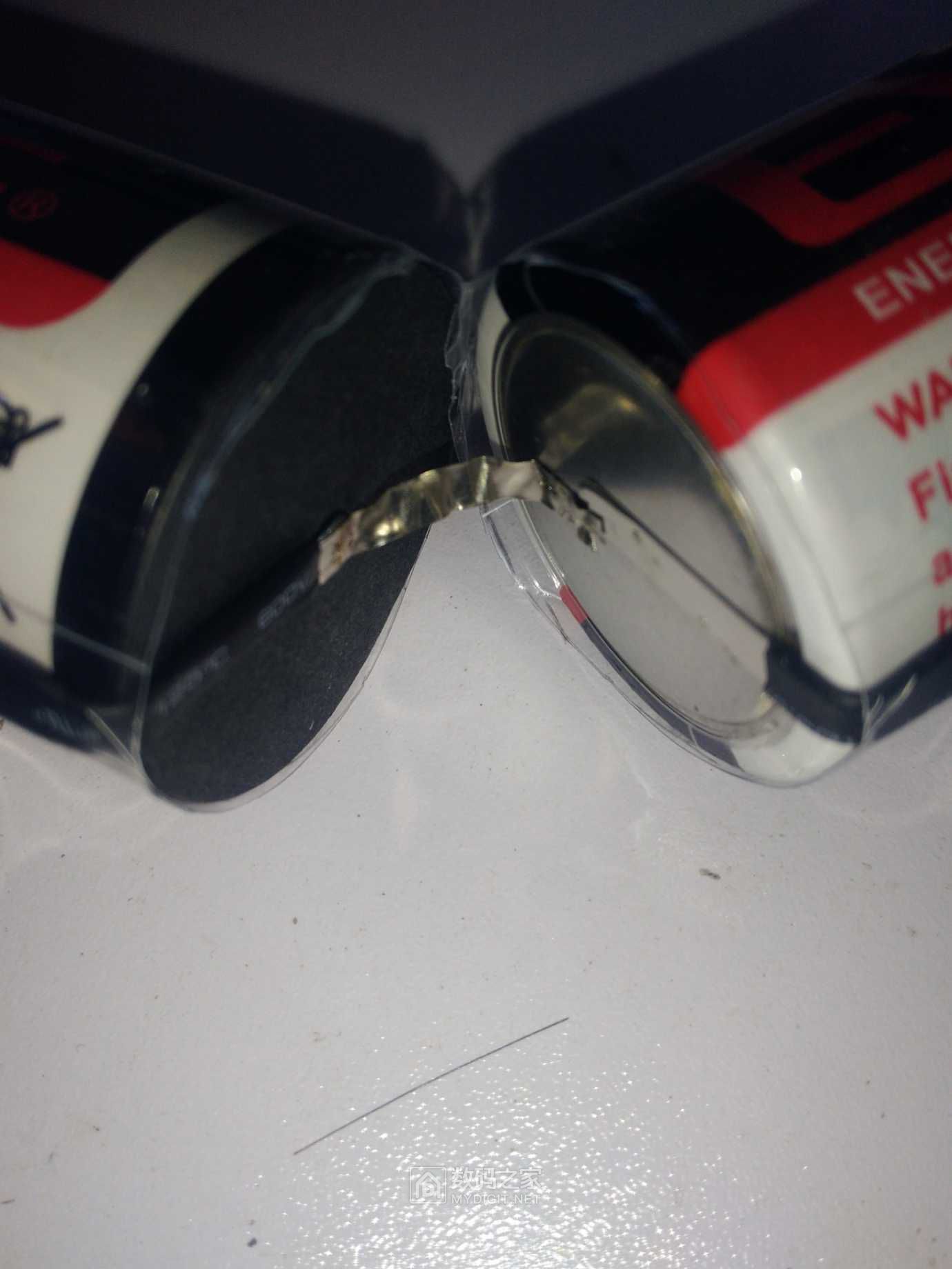

发表于 2020-11-1 09:33:16 来自手机浏览器 | 显示全部楼层 |阅读模式
提醒:锂亚电池(锂亚硫酰氯电池)严禁充电
相关帖子:
13Ah的巨大威力 一充就爆!拆客用**告诉我们一次性锂亚电池不可充电
锂电池爆炸威力真大!蹭到一点点人就挂彩了(已有结论/引以为戒)
开贴提醒那个充一次性锂电池爆炸的兄弟,那个烟有毒,同样情况别人去高压氧舱治疗排毒
这么高的电压用不上,拆成单个

发表于 2020-11-1 12:52:19 | 显示全部楼层
锂亚电池,最大的优点就是容量巨大,自放电超小,就像上面图写的1号电池的体积,19Ah的容量,而且只要不去用,放个10年20年的完全没有问题。
但是缺点也是显而易见的:内阻巨高,放电倍率极低,一般锂亚电池,放电倍率也就0.01C-0.05C,所以,要想利用这个大容量玩个航模什么的,想都别想。
再说说充电,锂亚电池是绝对不能充电的,哪怕是极其微小的电流也不行。像这个电池组,出厂就自带防充电的二极管。还有一些小容量的锂亚电池,为了电池的安全,不仅有二极管防充电,还要串联一个高阻电阻,把二极管的漏电流将到安全范围以内。
回复 支持 3 反对 0
