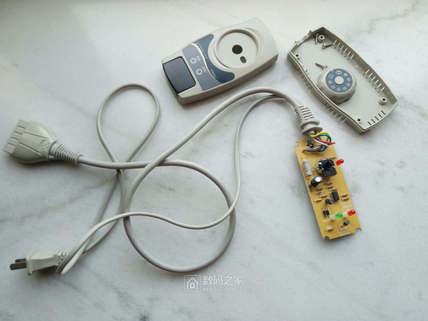

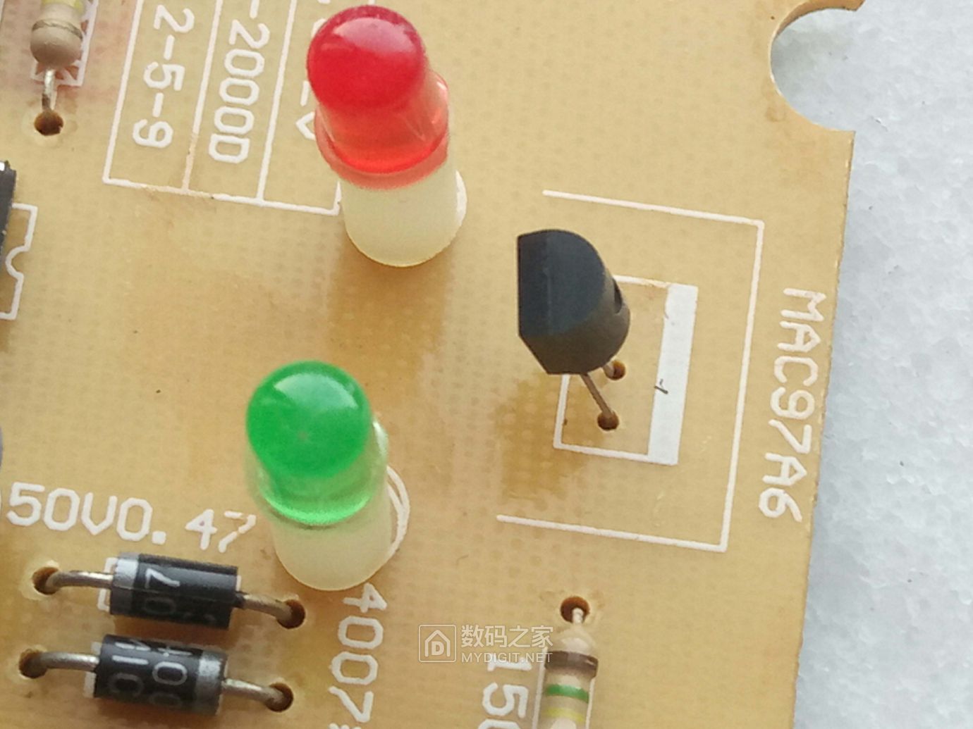

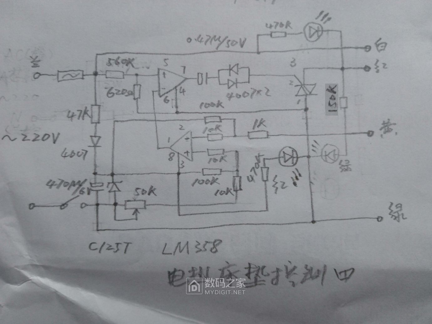

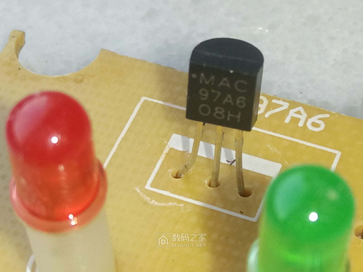

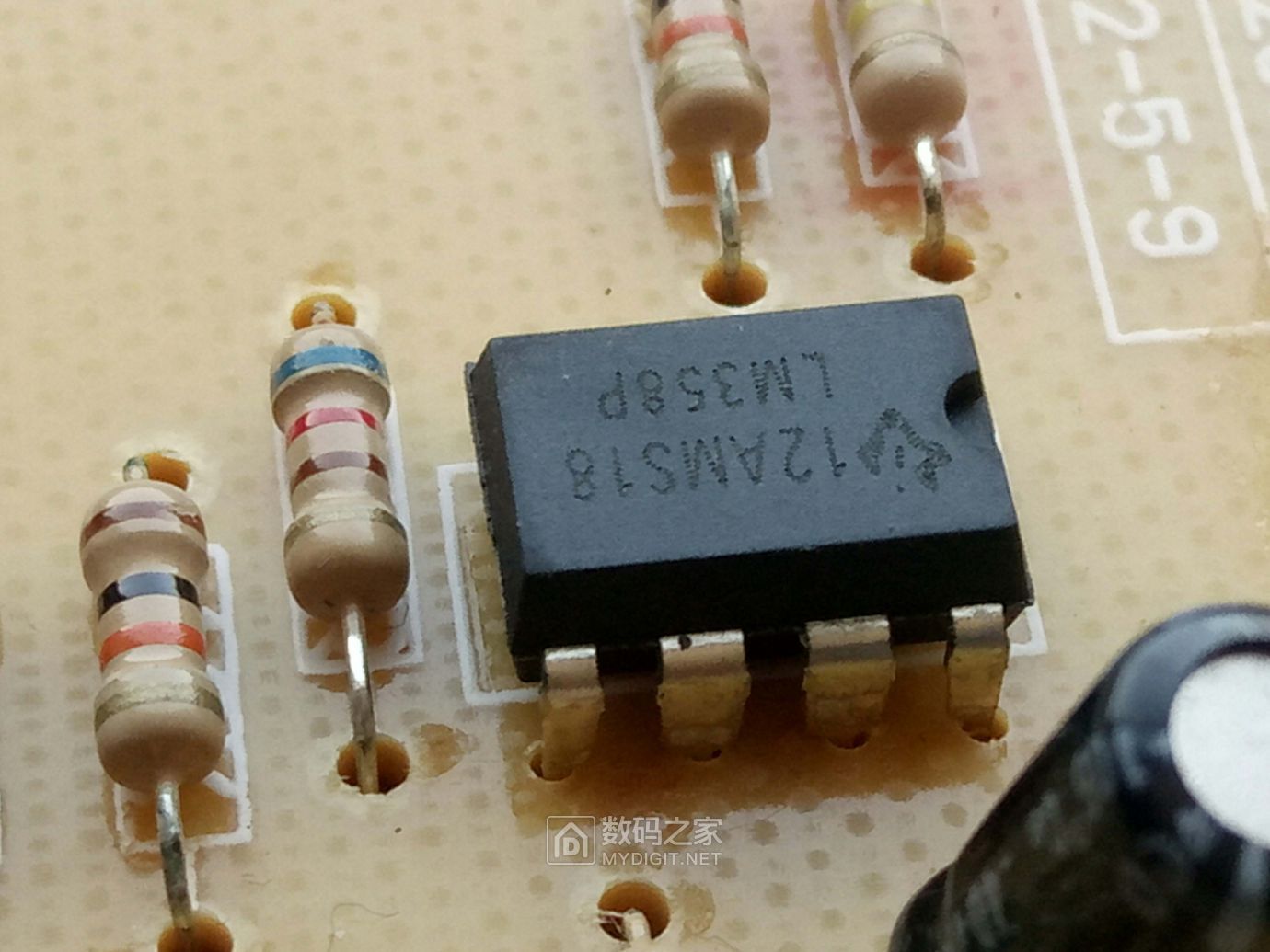

一个电热床垫控制器拆开看看----温度传感器=>LM358=>MAC976A=>加热器件=>保持恒温。

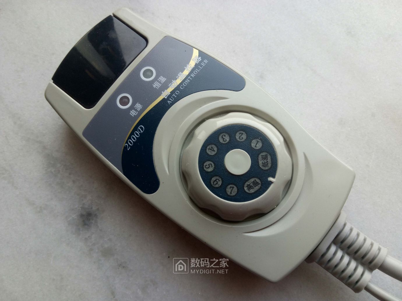

控制器

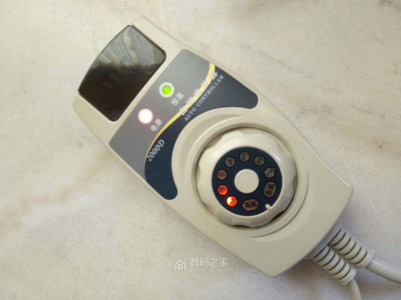

通电灯亮
全家福

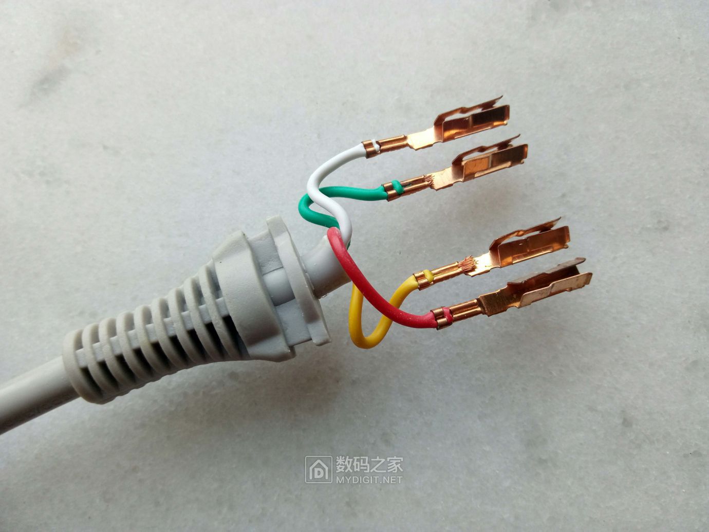

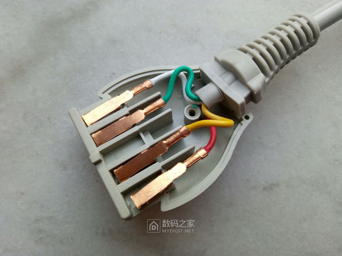

输出插头内部
红白--加热器,黄绿--温度传感器

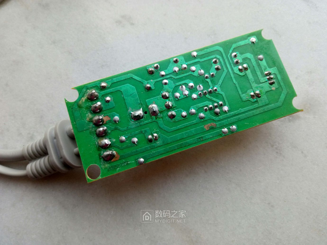

电路板背面

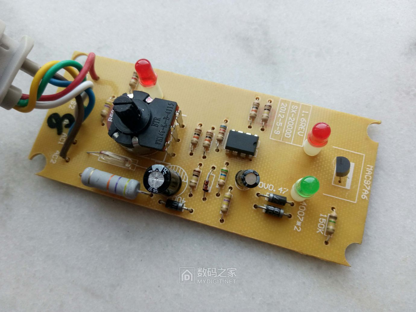

电路板正面

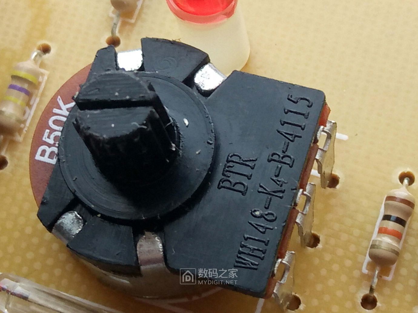

控制电位器

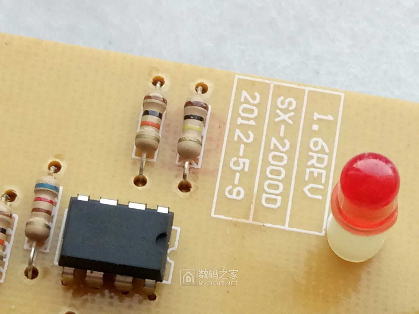

双运放LM358
1.6REV--版本,SX2000D--型号,2012.5.9 --时间印记
电路板一角
双向可控硅MAC976A
草图

发表于 2020-11-4 18:41:20 | 显示全部楼层
这个不带发热线漏电保护线圈的。。。或者保护做在毯子里面了、、、
这个电路和恒温烙铁几乎是一样的。。。
 楼主| 发表于 2020-11-4 20:31:40 来自手机浏览器 | 显示全部楼层
这个电路和恒温烙铁几乎是一样的。。。 ...
好像不是太安全。
参与人数 1家元 +20 收起 理由
开心的果 + 20 歡迎探討
发表于 2020-11-4 23:48:23 | 显示全部楼层
lsen8 发表于 2020-11-4 20:31
好像不是太安全。
我觉得可以接在短路环罩极电机小电风扇上,微风扇也可以只是永磁同步电机无法调速。
发表于 2020-11-9 20:43:10 | 显示全部楼层
图片清晰,有自描电路图,上佳的帖子。
