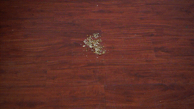

  大颗粒垃圾测试
  我们接着用爆米花碎屑还有瓜子壳来模拟日常生活中常见的大颗粒垃圾,同样启用凌厉1A的标准档模式进行轻松。
  通过实验可以看到,云米凌厉1A在面对这些大颗粒垃圾依旧能够轻松应对,一次吸净。

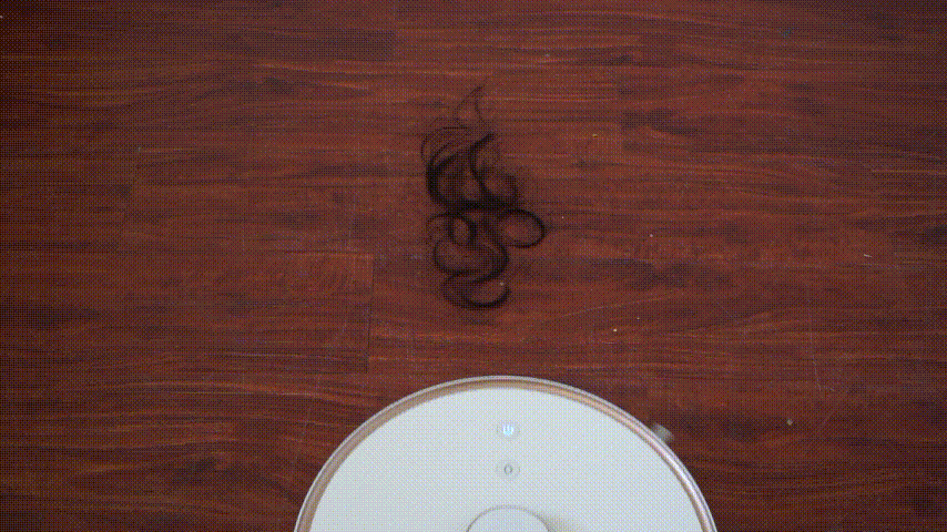

  对于女性朋友或是养宠物的家庭,毛发绝对是清洁过程中的一大难题,云米凌厉1A在面对各种毛发时,表现依然出色,在标准档下就能轻松将毛发一吸而净。

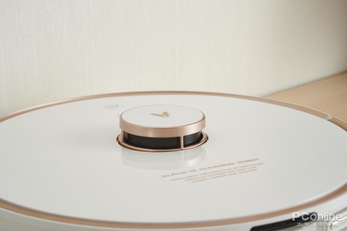

  扫地机在吸的干净的同时,同样还要覆盖全面,不漏扫或重复打扫,而这就需要更为智能以及先进的路径规划。市面上的扫地机常见的路径规划有陀螺仪规划、LDS激光规划和视觉规划,云米凌厉1A采用的就是LDS激光雷达规划。
  启动云米凌厉1A,扫地机最上面的LDS激光雷达会快速识别周围环境,进行一次全局清扫后,就能在手机APP上绘制出房间的地图,同时云米凌厉1A还会自动的对房间进行划分,然后进行分区打扫。

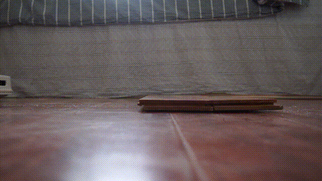

  当然还有一个令人比较关心的就是扫地机的越障能力,如果扫地机的越障能力差,就容易出现扫地机在门槛处卡住的情况。云米凌厉1A的越障能力还是十分出色的,面对2cm的障碍物,能够轻松越过。

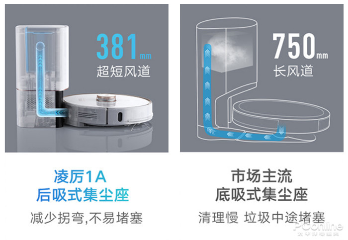

  扫地机清洁过后尘盒的清洁问题一直都是令人头疼的事情,现在市面上也出现了不少带自动集尘系统的扫地机,不过这些扫地机或多或少都有一些问题,最常见的就是容易出现集尘不彻底不干净,还有风道堵塞的情况,还得经常手动进行第二次清理。
  对于这些,云米凌厉1A给出了一个解决方案,那就是用后吸式来取代常见集尘扫地机的低吸式,这样的好处就是能够将风道减少,从而减少集尘系统因风道过长而引起的吸力损失,同时还配备950W的大功率电机,保证吸力强劲。

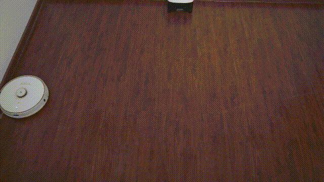

  那么具体表现如何呢?我们测试一样便知。可以看到还清理完成后,扫地机的尘盒中有满满的一盒垃圾。
  我们让扫地机回充,到达充电桩回冲后,自动集尘开始,集尘系统上面的集尘图标闪烁。
  集尘完成后,我们重新拿出尘盒,可以看到尘盒中的灰尘垃圾已经基本被清理得一干二净了。
  打开集尘系统,可以看到垃圾灰尘全部都被收集在这个体积可以到达3L的一次性集尘袋里面了。
  可以看出,云米凌厉1A的这个集尘系统做得还是相当不错的,很好的解决了扫地机尘盒的清理难题。
